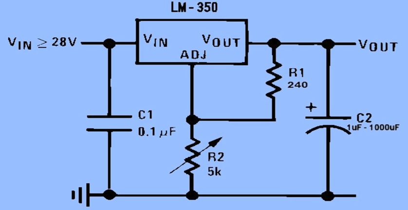

    A więc tak - mam zrobiony zasilacz z takowych części
    LM350/LM317
    Potencjometr liniowy 4,7k ohm
    Rezystor 240 ohm
    Kondensator 0,1uF
    Kondensator 100uF 50V (wyjściowy)
    Jak stworzyć schemat zasilacza 200-240V na 15-30V dla początkującego?
    Chciałbym móc podpiąć do tego napięcie z sieci 230V, aby na wyjściu mieć regulację, tak jak mówiłeś.
    Drugą teorią jest zrobienie po prostu stabilizatora z stałym napięciem wyjściowym. Wchodzi 230V, wychodzi np. 30V, bez możliwości regulacji (jak zwykły zasilacz od laptopa), który mógłbym później podłączyć do tego zasilacza regulowanego, czyli w regulowanym V(IN) byłoby 30V.
    Budowa jednego zasilacza z V(IN)=230V i V(OUT)=0-15V lub dwóch V1(IN)=230V V1(OUT)=30V i V2(IN)=30V V2(OUT)=0-15V

    Musisz do tego zasilacza dołożyć transformator z prostownikiem napięcia i filtrem lub zastosować zasilacz impulsowy (np ładowarkę od komputera czy dowolnie inną o odpowiednim napięciu/mocy). Do stałych napięć można wykorzystać np stabilizatory typu LM7805, 78012 itp. Jaka moc Cię interesuje czy ile "A" potrzebujesz?

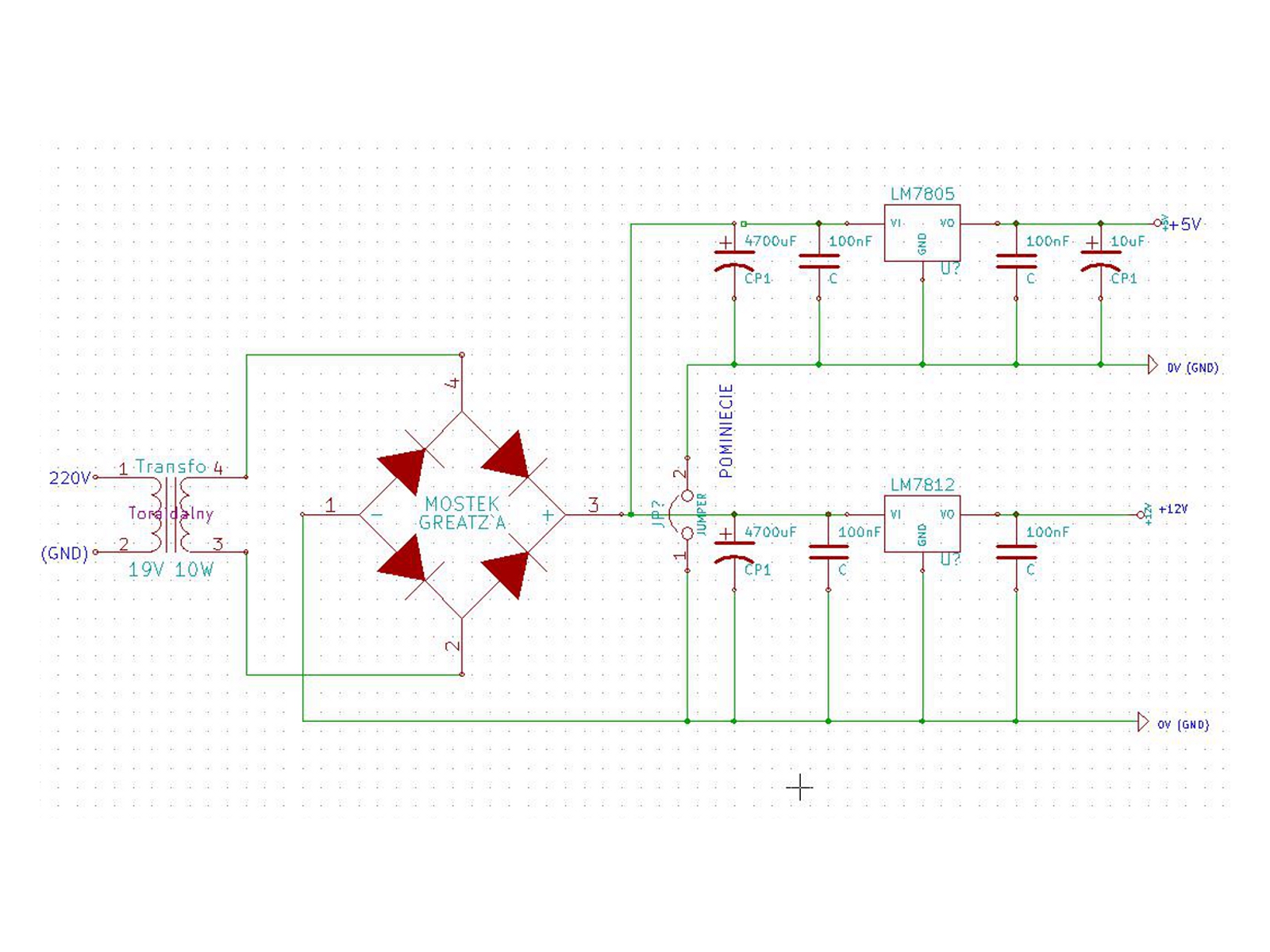

    Znalazłem takowy schemat, myślę, że jest bardzo dobry.
    Ktoś coś powie na zgodność tego schematu?

    To zwykł zasilacz 5V, 12V o wydajności 1,5A

    Skąd się weźmiesz 1,5A z transformatora 19V/10W?

    Mówię tutaj o obciążalność stabilizatorów...

    Jeśli potrzebujesz zasilacz uniwersalny do ładowania baterii to nie bardzo ma to sens ,lepiej kupić lub zrobić ładowarkę.Ale jeśli robisz jakieś projekty i potrzebujesz zasilacza do prób to możesz kupić gotowe moduły zasilaczy na LM350-3A/1,2-30V ,LM338-5A/1,2-32V.Jednak do każdego zasilacza musisz kupić odpowiedni transformator130-150W-230V/24-26V/AC+mostek prostowniczy 5-10A+kondensator 4700µF/50V-10000µF/50V i dopiero z takiego zestawu możesz zbudować zasilacz regulowany 1,2-32V/3-5A.

    Stabilizatory tak jakby „zmieniają prąd w ciepło" czyli ~ 1w mogą w sobie wytracić. Im większy prąd pobierasz i im większa różnica w napięciu tym więcej w-ów będzie musiał wytracić stabilizator, czyli musisz umieścić go na jakimś radiatorze.
