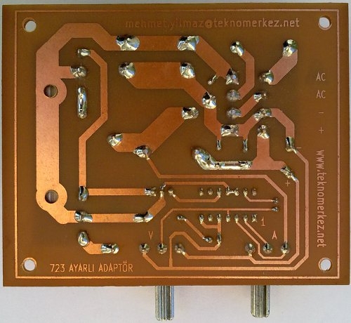

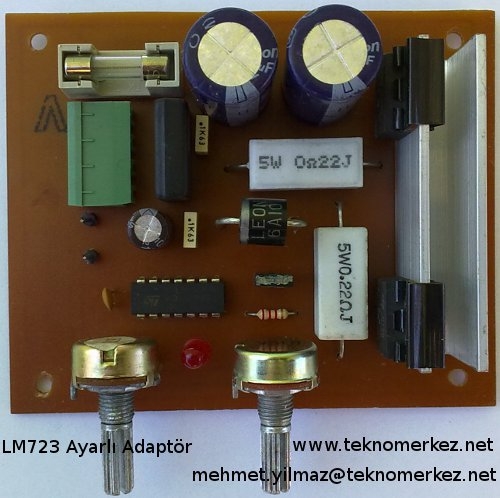

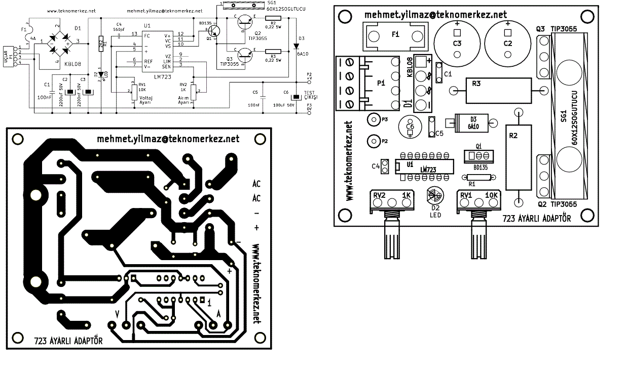

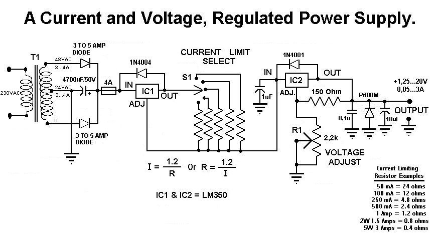

    Jak zrobić prosty zasilacz na własny użytek? Szukam schematu. Jak zrobić prosty zasilacz na własny użytek? Szukam schematu. Jak zrobić prosty zasilacz na własny użytek? Szukam schematu.

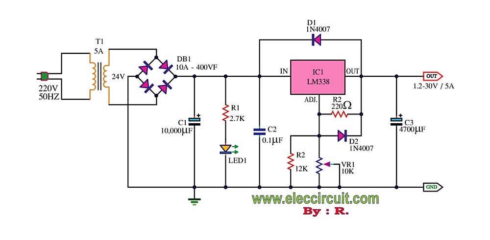

    Można jeszcze prościej zrobić zasilacz o dużej wydajności prądowej. Tu schemat z użyciem regulatora LM338K.

    Możliwości jest mnóstwo, ale w tym przypadku to bym się bał by dostać oryginał tego LMa ;) Bo one chyba podrabiane jak mało który. No i drogie.
    Swoją drogą, to nie lepiej kupić jakiegoś gotowego chińczyka, fakt o mniejszych napięciach, prądach, ale w obudowie i gwarancji?

    Zasilacz z użyciem LM338 nie pozwoli otrzymać maksymalny prąd w całym zakresie regulowanego napięcia . Maksymalna moc strat nie musi przekraczać 50W ( korpus TO-3 ) . W miarę zwiększenia różnicy między wejściowym i wyjściowym napięciem należy będzie zmniejsząc prąd obciążenia . Tak przy wyjściowym napięciu 5V i wejściowym napięciu 30V różnica złoży 25V, że przy prądzie 4A da 100W strat mocy, to oznacza, że przy takiej różnicy napięcia maksymalny prąd nie musi przekraczać 2A. Nie ciężko przedstawić których gabarytów radiator należy wykorzystać dla efektywnego odprowadzenia ciepła.
