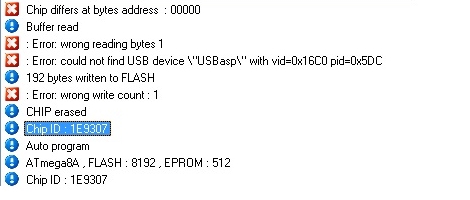

    witam podepnę się. Trochę stare ale odświeżę, żeby nie zakładać nowego wątku, też zmagam się z bascom avr na win 8 oraz USBASP V2.0 z znanego portalu aukcyjnego za parę groszy. Programator z mkAVRCalculator śmiga i atmega 8a programuje się ładnie po połączeniu z bascom też daje rade, ale wybierając w bascom usbasp wyzerować procesor mogę ale programując wyskakuje mi cośtakiego: Gdzie znaleźć darmową wersję demo BASCOM AVR 2.0.7.4 kompatybilną z USBASP?

    Sprawdziłem kilka wersji bascom i działa dopiero na 2.0.7.3 na najnowszej nic działała tylko identyfikacja na 500Hz. Rzeczywiście działa na tej częstotliwości.

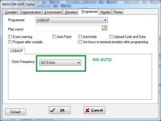

    witam, już uporałem się z najnowszą wersją, chodziło mi o to ze na najnowszej wersji na prawie każdej częstotliwości nic mi nie działało tylko na500 Hz identyfikacja. Co do wersji to są tylko szukałem demo mnie pełna wersja nie potrzebna i tak jej nie ogarniam.
