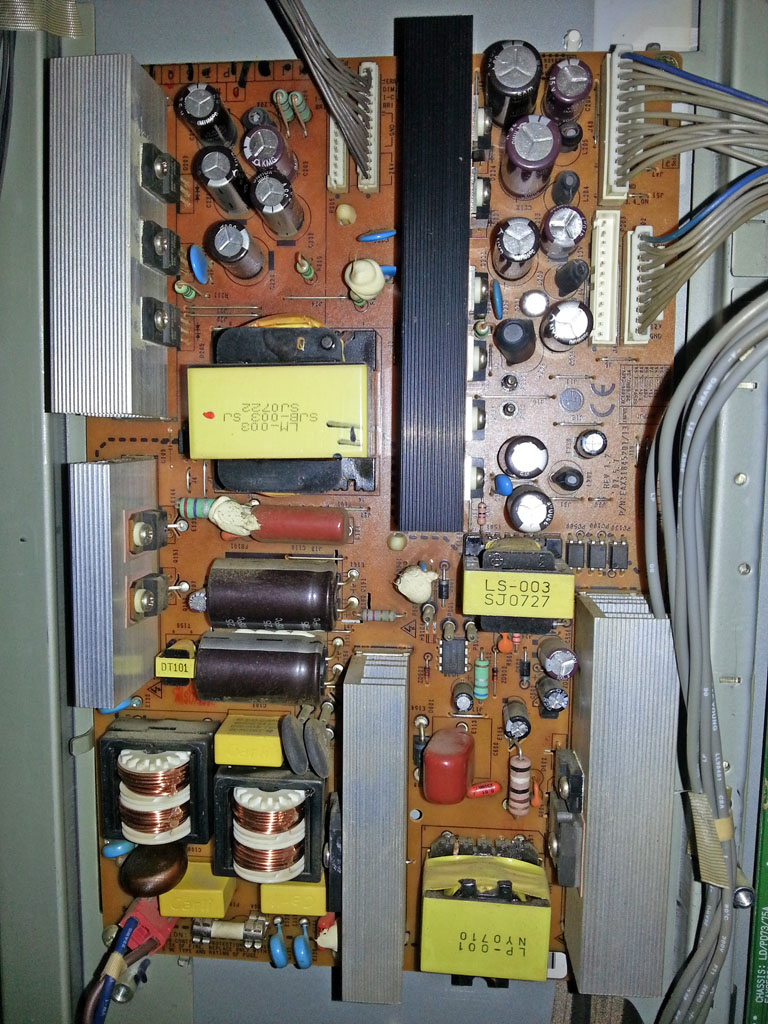

    Obraz jest tylko na poczatku w formie "no signal" tresc przeskakujaca w rozne miejsca ciemnego ekranu. Matryca LCD jest podswietlona regularnie. Jest pewnien problem. Ekran zaczyna rozmywac szczegoly po jakims czasie jakby powstaja poziome kreski od krawedzi szczegolow a po podlaczeniu zrodla na RGB, tj. kabla VGA do laptopa mam 4 pionowe regularnej szerokosci pasy. Co moze byc glowna usterka? Przetwornica regularnie pracuje na niskiej czestotliwosci przez co slysze po lewej stronie w gornej czesci po zdjeciu pokrywy. Czy ten dzwiek powinien byc na poczatku jesli nie ma sygnalu na wejsciu? Chcialbym przetestowac zasilacz i co ewentualnie mialoby pozytywny skutek. Prosze o pomoc.
    Dziekuje.
    • LG 32LC46-ZC - Obraz jest znieksztalcony. Regularne 4 pasy pionowe. 20141225_031340.jpg (3.9 MB) Musisz być zalogowany, aby pobrać ten załącznik.

    Spotkalem sie ze zwartymi pinami na zlaczu P902, tj. pin6 (err) z pinem masy. Cala wine o te usterke podejrzewalem kondensator C955 o pojemnosci 470nF jednak po odlutowaniu okazal sie sprawny (bez zwarcia). Kto moglby pomoc w ustaleniu usterki skoro na tym wlasnie pinie wystepuje ok. 5V w czasie zasilania telewizora a na pinie ERR (pin6) nie ma zadnego potencjalu?
    Plyta glowna oczywiscie wykazuje zwarcie pinu 6 z masa i co to moze byc? Czy plyta glowna jest 4-o warstwowa czy moze 2-u? Tak byloby lepiej przypuszczac ze byc moze przez otwory przelotowe doszlo do zwarcia w punktach lutowniczych albo jest to wina przegrzanej indukcyjnosci L900. U mnie model plyty to ten z ostatnim numerem EAX*****404 wiec nie ma tam zadnych rezystorow "0-ohmowych" tylko dziwnie z dwoch punktow mozna multimetrem uznac przejscie jednak wlasnie na pinie 6 jest ono do masy. Gdzie mozna znalezc schemat polaczenia tego gniazda z komponentami peryferyjnymi?

    Plyta glowna:
    Chassis: LD/PD73/75A
    EAX35231404(0)
    07.06.13
    H.M.D. N.C.B.
    Na zlaczu P900 wystepuje zwarcie nozki pin 6 z masa (tutaj badalem miedzy 4-6).
    Nie wydaje mi sie, zeby tutaj powinno przewodzic na ERR i GND.
    Zasilacz jest:
    Rev 1.2
    07. 5. 7
    P/N: EAX31245201/13
    Ponadto telewizor ma te wade, ze trzeba poczekac chwile zanim czerwona dioda zapali sie i transformator od zasilacza piszczy (chyba jest zwarcie).
    Po wlaczeniu dioda zmieni kolor na mrugajacy zielony po czym stale swieci.
    Ekran nie swieci tak jasno jak wczesniej i mozna zmieniac parametry pilotem jednak po czasie ok. 2 minut od podanego na wejscie jakiegokolwiek sygnalu video, zaczyna obraz znieksztalcac i powstaje jakby caly zamglony kolorystycznie. W tym tez momencie, pilot ani przelaczniki nie dzialaja i wylaczanie. Jedynie po wyjeciu wtyczki z gniazdka sieciowego zadziala. To wszytsko co wiem. Ewentualnie cos sprawdzic, jakis element, ktorego zaniedbalem na plycie glownej. Wszelkie informacje mile widziane. :) Nie jestem az taki dobry w usuwaniu zwarc a mysle, ze wspomniana wada to wlasnie na plycie glownej poniewaz zwarcie nie zaniknelo po odlaczeniu zasilacza. Odlutowalem SMD kondensator C955, ale bez skutku. Dalej pomiedzy punktami lutowniczymi wystepuje przewodnosc i brak napiecia po wlaczeniu telewizora. Stad chyba to piszczenie transformatorka z zasilacza. Po przylozeniu ucha wyglada, ze piszczy wlasnie z modelu LS-003 SC-038.SC0738C Clover Hitech Co.Ltd.

    Popraw nazwę zasilacza.
    Ja spotykałem
    pcb: EAX31845201/13 EAY3305801 REV1.2
    for LG 32LC46-ZC POWER SUPPLY Link
    U100=FAN7601
    U101=4428,MIC4428,
    stby ICE3B0365j
    *czyli na 3-ej poz. nie 2 , ale 8.
    Po opisanych objawach zacznij d jego naprawy.
    To tylko z tego forum , opcja Szukaj.
    Fraza: EAX31845201/13 Znaleziono 13 wyników(0,62 s)
    Kit naprawczy Link
    Same elektrolity

    Podejrzewam kondensatory C970 i C971 jako ze maja one opornosc kilkuset ohms po sprawdzeniu multimetrem. Co dodatkowo znalazlem to rzeczywiscie niska opornosc ok. 100ohm pomiedzy nozkami kondensatora C524 (470uF/16V).
    Teraz mam pytanie jak je mozna odlutowac poniewaz na powierzchni pewnie musze dysponowac czyms ostrym aby je czyms podwazyc i wylutowac. Czy mam racje?

    Ma pan racje. W koncu trzeba od czegos zaczac. Ja uznalem, ze plyta glowna jest OK i nie pominalem pana wskazowek. Kondensatory na plycie sprawdzone i sa sprawne. Teraz tylko w zasilaczu sa do sprawdzenia. A tamto zwarcie bylo normalne (pin 6 i 4) czym spowodowane jest przewodzeniem ''0'' ohm rezystorow. To teraz tylko do sprawdzenia niesprawne kondensatory elektrolityczne z galezi zasilania plyty. Wszystkie z galezi invertera podmienilem juz wczesniej na nowe. Tylko tyle, ze kit naprawczy nie mial ich wiecej a powinien. Napisze z jakim rezultatem sie spotkalem po naprawie. Dziekuje. :)

    Wszystkie kondensatory w obwodzie zasilacza podmienione na nowe. Mial pan racje co do plyty glownej. Tam musza byc tez kondensatory podmienione. Dam znac czy cos pomoglo... :)
    Po wymianie w zasilaczu dalej zaklocenia i krotka uplywnosc napiecia na czerwonej diodzie swiecacej zewnatrz telewizora, tzn. po wyjeciu z gniazka sieciowego.
  • #14 15495492
    Atmel4
    Posty: 81
    Ocena: 2
    Kondensator C970 miał bardzo duży ESR rzędu 660ohm i w związku z tym po podmienieniu nie było już żadnych zmian w zakłócaniu obrazu. Nie bardzo rozumiem faktu, jak kondensator może mieć prawidłową wartość pojemności jednak w wyniku zawyżonej ekwiwalentnej rezystancji szeregowej nadaje się tylko na wymianę i jest wadliwy. Dobrze, że miałem okazję użyć miernika wielkości ESR.
