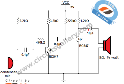

Jak przerobić schemat przedwzmacniacza mikrofonowego na wzmacniacz audio?

    Co Kolega chce podłączyć do tego "wzmacniacza" i jaką on ma mieć moc wyjściową?

    Likwidujesz opornik 2,2 koma i sygnał podpinasz zamiast mikrofonu tj jeden kabel do kondensatora 0,1 uF a drugi do masy.
    W jakim celu podać chcesz +5V na wejście?
    Dziwnie sformułowane pytanie :)
    Skoro "bartek 8118" proponuję odłączenie rezystora 2,2k, a sygnał podaje na kondensator, to o jakim napięciu mówisz?
    A co do samego wzmacniacza, jest to raczej namiastka wzmacniacza. Zależy do czego chcesz go używać

    mariann napisał:
    Moja kulpa coś mnie zaćmiło i zrozumiałem że zewrzeć rezystor :-) stąd durne pytanie.

    Moc wyjściowa 20µW! to najsłabszy wzmacniacz "mocy" o jakim słyszałem :)
    Ale nie ciesz sie zbyt wcześnie, żeby wydusić te 20µW najpierw trzeba zmnniejszyć prąd bazy Q2, bo ktoś policzył rezystor bazowy dla wzmocnienia β=100 a typowy BC547B będzie miał ponad 2x wiecej więc sie nasyci.
    W zasadzie to bardziej osłabiacz, niż wzmacniacz, jeśli podłaczysz głośnik przez rezystor do wyjscia liniowego audio, to znajdujacy się wewnątrz wzmacniacz operacyjny ma większą wydajność prądową (20mA) niż to "cudo" (2mA)

    Przecież tak masz w tym układzie. :D
