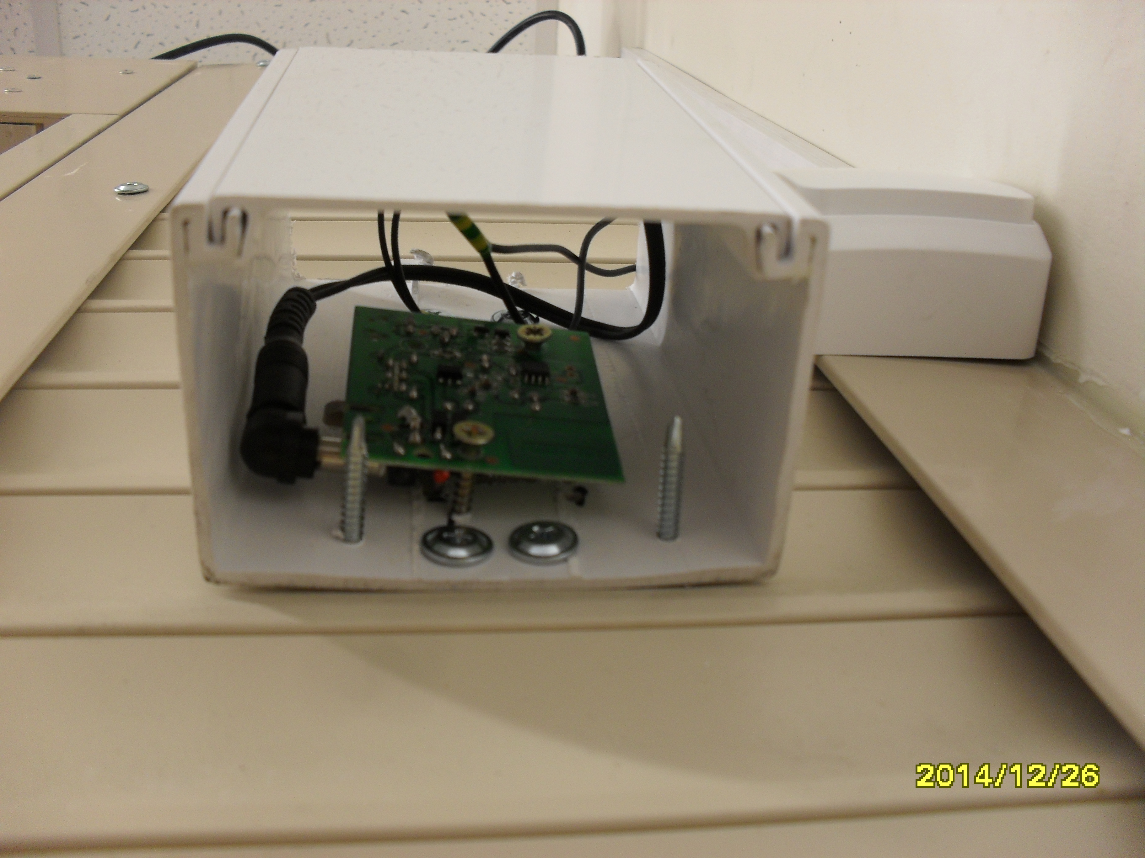

  • #10 14345297
    Revotur
    Posty: 27
    Ocena: 2
    Zapomniałem temat skończyć :)
    Dzięki pomocy kolegów z forum (również na pw) zastosowałem się do wskazówek i teraz mam ładnie działający układ.
    Czujnik ruchu otworzyłem a jak zobaczyłem jak prosto jest zbudowany to wywaliłem wszystko i została sama płytka. Zrobiłem z czujki "wersję do zabudowy" i wmontowałem ją na sztywno w roletę antywłamaniową oraz zrobiłem większy wyłącznik.
    Na zdjęciu wersja finalna otwarta.
    edit:
    Na zdjęciu nie widać ale oczywiście w rolecie jest zrobiona dziura a z drugiej strony rolety jest plastikowa soczewka.
    Co do pytania z pierwszego postu to stosując się do wskazówek odłączyłem pierwotny głośnik i na jego miejscu zrobiłem 4 o tej samej wielkości (średnica 4cm) i rozlokowałem je nad (pod?) podwieszanym sufitem na sali sprzedaży. Dzięki temu dźwięk jest "niby słaby" a przez to nie denerwujący a jednocześnie nikt nie jest w stanie określić skąd dobiega oraz, co ważniejsze, słychać go dobrze z każdego miejsca sklepu. Klienci już nie podskakują jak wchodzą do sklepu :)
    Jeszcze raz dziękuje za pomoc i temat można zamknąć :)
