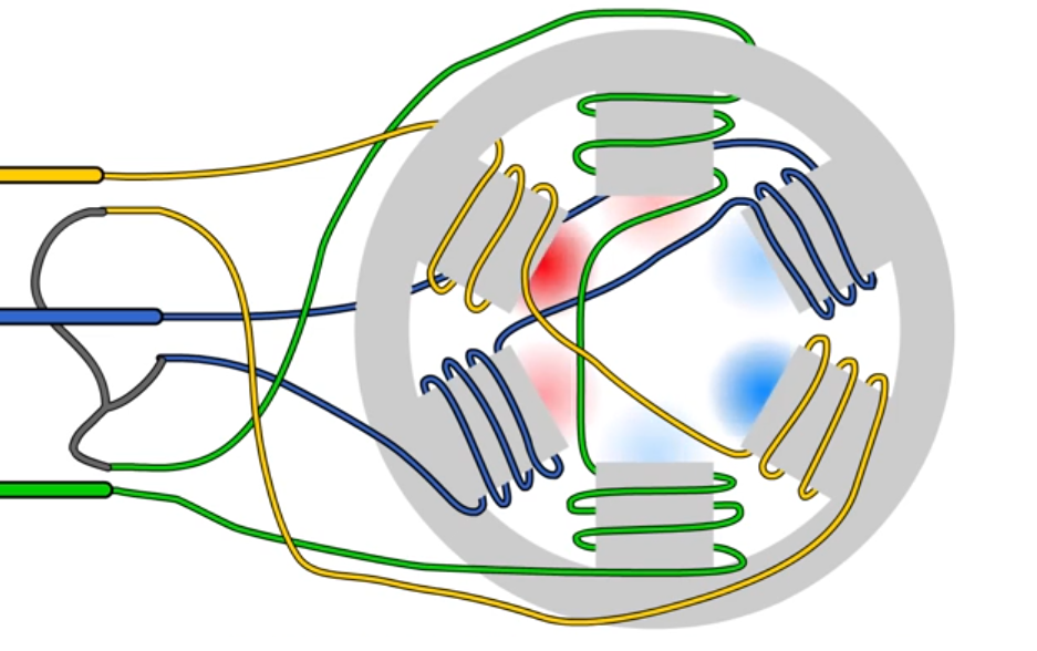

    Czytam ostatnio o silnikach i nie mogę zrozumieć czym są liczby par biegunów.
    Liczba par biegunów w silniku 3-fazowym - jak to działa?
    Mówi się, że najpopularniejsze silniki są z dwoma parami biegunów
    Zobaczcie na powyższy rysunek. Tam są 3 cewki / 3 fazy czyli 3 pary biegunów (6 biegunów), a wiec jak to jest, że w silniku 3 fazowym są 2 pary biegunów ??
    Ktoś rozjaśni o co chodzi?
    Dodam, że szukałem w różnych miejscach i nie znalazłem odpowiedzi, która by mi to rozjaśniła, dlatego tutaj pytam.

    Tu chyba raczej chodzi o ilość par biegunów MAGNETYCZNYCH (S N) czyli przez ile uzwojeń płynie prąd w danym momencie.

    Chodzi o liczbę par biegunów / fazę. Na rysunku przedstawiony jest silnik 3-fazowy z jedną parą biegunów, czyli jego prędkość synchroniczna przy częstotliwości 50Hz = 50 obrotów/sekundę (3000obr/min).

    Dla prędkości obrotowej istotny jest układ pola magnetycznego - o jaki kąt trzeba się obrócić, żeby dojść do bieguna, na którym pole jest w takiej samej fazie. Obrót o 360° wystarcza zawsze, ale jeśli biegunów jest więcej, to możliwości połączenia nie ma za dużo: do wyboru jest 6, bo są 3 fazy prądu i 2 kierunki nawijania - czyli powyżej 6 biegunów trzeba zacząć powtarzać, przy czym ilość biegunów powinna być wielokrotnością 6, żeby wszystkie możliwości wykorzystywać jednakowo, bo inaczej pole byłoby asymetryczne i wirnik byłby "rzucany" w bok.
    Przy 6 biegunach pole wychodzi głównie z bieguna po jednej stronie i wchodzi do przeciwległego - jest z grubsza równomierne w całym wirniku, a w jednym okresie zmian prądu pole obraca się o 360°. Przy 12 biegunach pole magnetyczne wychodzi głównie z dwóch przeciwległych biegunów (bo one mają jednakową fazę pola) i wchodzi do biegunów oddalonych od nich o 90° (najbardziej odległych od tych, z których wyszło) - teraz w jednym okresie zmian prądu pole obraca się tylko o 180°, więc wirnik obraca się dwa razy wolniej.
    Gdyby to miał być silnik synchroniczny, to w pierwszym przypadku wirnik powinien być magnesem, który z jednej strony ma biegun N, a z przeciwległej S; w drugim wirnik miałby po dwa bieguny N i S, na zmianę (czyli układ NSNS). W silniku asynchronicznym w wirniku wzbudzają się prądy, które powodują jego namagnesowanie pasujące do biegunów stojana (to namagnesowanie przesuwa się względem wirnika - dzięki temu są wzbudzane prądy, a silnik kręci się wolniej, niż pole magnetyczne stojana).
    Mam wrażenie, że silnik 3-fazowy mógłby mieć 3 bieguny - ale może to jest "nieopłacalne" - oznacza więcej materiału zużytego dla uzyskania takiego samego wyniku? Chyba wiem: wydaje mi się, że w takim układzie rozkład pola magnetycznego w wirniku zmieniałby się, bo pole by np. wychodziło z jednego z tych trzech biegunów (wirnik miałby bieguny SNN), a chwilę później na jednym w biegunów pole by zmieniło kierunek (i wirnik miałby bieguny SSN, potem NSN, NSS, NNS, SNS, i z powrotem SNN) - takie zmiany powodowałyby nagrzewanie się wirnika kosztem zużytej na to energii.
    W praktyce uzwojenie stojana wygląda nieco inaczej, niż na takich prostych rysunkach z biegunami - stojan nie ma biegunów, ma rowki, uzwojenie układa się w tych rowkach tak, że cewki sąsiadujących "biegunów" zachodzą na siebie (każda cewka jest rozłożona na wiele rowków - np. zaczynamy od rowka 1, wracamy rowkiem 7, potem idziemy do rowka 2, wracamy 8... aż dojdziemy do rowków 6 i 12, dalej już nie ma sensu, bo w rowku 7 jest drut, którym prąd płynie w przeciwną stronę) - dzięki temu rozkład pola magnetycznego jest bardziej równomierny, nie ma skoku na granicy biegunów, a dość płynne przejście (i chyba opis, jak się rozmieszcza te zwoje, po ile zwojów w którym rowku, żeby pole zmieniało się możliwie płynnie, jest dość skomplikowany).

    Nie ma pojedynczych biegunów! Bieguny zawsze występują parami! Proszę wrócić do zasady działania silnika, czyli rozpatrywać ramkę z prądem w polu magnetycznym!

    Chodzi mi o to, że od strony wirnika stojan może mieć 3 bieguny - jeśli będzie miał 3 cewki (zewnętrzne końce rdzeni w tych cewkach, które są biegunami "do pary" dla tych "widocznych" będą "magnetycznie połączone" obudową silnika). A jeśli chodzi o silnik prądu stałego z magnesem stałym, to w nim zwykle wirnik ma 3 bieguny i komutator ma 3 sektory, a cewki są połączone w trójkąt, albo w gwiazdę - szkolny model ma ramkę i komutator o 2-ch sektorach, ale taki silnik ma dość poważną wadę: punkt martwy - położenie, z którego nie ruszy po podłączeniu napięcia; silnik z komutatorem o 3-ch sektorach rusza z każdego położenia.

    Na powyższym obrazku masz po 1 parze biegunów na fazę, jeśli masz po 2 pary to po prostu cewek fazowych jest 2x więcej, tak w skrócie.

    Witam. W prezentowanym silniku masz 1 parę biegunów na fazę. Silniki z większą liczbą par nazywane są silnikami wielobiegunowymi. W tym przypadku zmianę prędkości obrotowej silnika osiąga się przez zmianę liczby par biegunów w stojanie. Realizuje się to zwykle umieszczając w stojanie kilka niezależnych uzwojeń o różnych liczbach par biegunów (z reguły nie więcej niż dwa) lub jedno uzwojenie o przełączalnej liczbie par biegunów Przełączając zasilanie pomiędzy uzwojeniami, otrzyma się pola wirujące z różnymi prędkościami. Łopatologicznie im więcej par biegunów stajana tym mniejsza prędkość obrotowa. W tym przypadku możliwa jest tylko i wyłącznie skokowa regulacja prędkości obrotowej. Silniki takie wykonuje się wyłącznie jako klatkowe. Prędkość obrotowa oblicza się ze wzoru n=n1(1-s)=60f/P(1-s)

    Zadam pytanie takie dla upewnienia się czy dobrze rozumuje. Pytanie dotyczy sie poniższego rysunku:
    Na tym obrazku widzimy uzwojenie 3 fazowe silnika i teraz pytanie:
    Czy interpretujemy to jako , że:
    a) na jedno uzwojenie składa się dwie cewki połączone szeregowo
    b) czy jedno uzwojenie to jedna cewka.
    (Może pytanie trywialne ale czytam na necie różne artykuły i wypowiedzi i tam piszą jak chcą. Ja obstaje za odpowiedzią "a" i tak to rozumuje )

  • #24 14294273

    Rozebrałem niedawno spalony silnik na prąd stały. Silnik ten miał bardzo nietypową budowę bo chociaż miał na stojanie (stojan nieruchomy w środku silnika a dookoła niego krążył magnes stały) 4 cewki wzajemnie prostopadłe to wszystkie były nawinięte szeregowo jednym drutem. Gdyby w powyższym pytaniu prawidłowa była odpowiedź „a” to wtedy te wszystkie 4 cewki trzeba by traktować jak jedną. Poniżej jest schemat tego silnika.
    Liczby na stojanie oznaczają kolejność nawinięcia cewek. Niebieskie punkty na magnesie to prawdopodobno bieguny (ale nie wiem w jakiej konfiguracji), bo przyciągają mocniej niż cała pozostała powierzchnnia magnesu. Wszystkie 4 cewki były nawinięte w tym samym kierunku.
    Chyba miałeś na myśli odpowiedź "b" a nie "a"
    Głównym sensem tego pytania które zadałem było odróżnienie w rzeczywistości (- nie w teorii ) pojęcia uzwojenie (na jedna fazę) i cewka. W twoim przypadku wydaje mi się że jest to jedno uzwojenie z czterema cewkami.
    Chodzi mi o ten konkretny model. Właściwie to chciałbym przełożyć teorie na praktykę. W teorii można zastosować wiele uproszczeń ale potem może być dla kogoś kto nauczył się teorii przenieść w rzeczywistość/praktykę.
    Mamy więc ten model:
    i czy w odniesieniu do rzeczywistego silnika mamy 3 uzwojenia czyli 6 cewek, po 2 cewki połączone szeregowo na każde uzwojenie?
    Tak dla 2 biegunowego.
    Dla 4 biegunowego mamy 4 cewki połączone szeregowo.
    Tak obrazowo można opisać bo uzwojeń 3 fazowych jest setki rodzai ale każde z nich tworzy to samo pole elektromagnetyczne.

    Na poniższym rysunku kółeczkami starałem się narysować zewnętrzne pole.
    Tak właściwie czytając o silnikach nigdzie się nie natknąłem żeby ktoś pisał o zewnętrznym polu magnetycznym, ale takie coś przyszło mi do głowy przemyśliwając zasadę działania cewki.
    Czy dobrze myślę, jest takie coś jak zewnętrzne pole magnetyczne w silniku??
  • #29 14294555
    iagre
    Poziom 35  
    Posty: 3390
    Pomógł: 211
    Ocena: 277
    Stojan silnika jest rdzeniem elektromagnesu więc pole magnetyczne przechodzi przez ten rdzeń od jednej cewki do drugiej, a ponieważ cewki są wewnątrz stojana to pole magnetyczne zauważalne tez jet tylko wewwnątrz stojana. Wyobraź sobie że to jest stalowy pierścień do którego środka przyłożono 6 magnesów (razem 12 biegunów). Po takim połączeniu jeden biegun magnesu zostaje wolny i oddziałuje na zewnątrz a drugi jest „przedłużany” przez rdzeń/stojan do następnego(następnych) magnesu.
