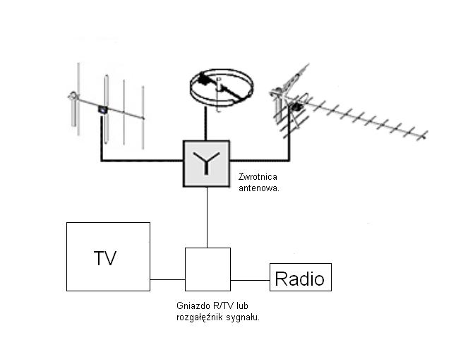

    Witam czy jest taka możliwość żeby z jednej anteny podłączyć telewizor i radio.Problem polega na tym że mam mało przewodów w ścianie , a nie chciałbym puszczać dodatkowego po podłodze.Może jest taka antena co odbiera te pasma.

    Kolego musisz zastosować zwrotnicę antenową w celu podłączenia anteny telewizyjnej i radiowej a następnie rozgałęźnik sygnału.

    np. Tu
    W załączniku przykładowy schemat. Jak podłączyć telewizor i radio do jednej anteny DVB-T/FM?

    Dzięki za pomoc muszę coś takiego kupić.Czyli jak zamontuję zwrotnicę na strychu i podłączę ten jeden kabel co idzie do tv ,to na dole mogę założyć rozgałęźnik i podłączyć tv i radio z jednego kabla.

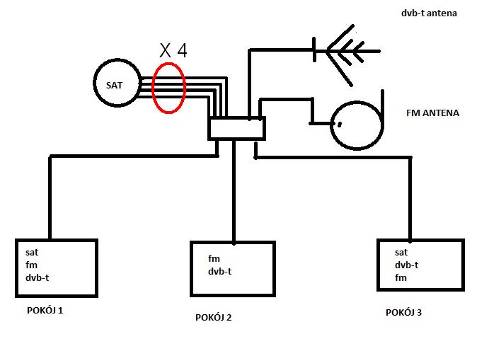

    Witam jeszcze raz . Może jest taka możliwość żeby na strychu sumować trzy anteny tv sat i fm. Dalej rozgałęzić sygnał na trzy pokoje do każdego pokoju jest puszczony jeden przewód , na strychu wszystkie się spotykają.Jeśli jest taka opcja to co kupić .

    Tak - przed multiswitcha lub sumator dajesz po prostu standardową zwrotnicę TV - FM i w niej łączysz sygnały, a zsumowany sygnał puszczasz do MS lub sumatora.

    A czy zamiast tej anteny A 1911 mogę dać antenę do radia
    Zrobiłem taki mały schemat jak to by miało wyglądać w rzeczywistości.
    Możesz, tylko należy pamiętać o właściwej zwrotnicy dla takiego połączenia.
    Wygląda prawidłowo.

    @niewolno2
    Autor nie podał ile ma tunerów, tylko pokazał na zdjęciu, że są dwa gniazdka SAT/TV/FM i jedno TV/FM.
    Jeśli multischwitch, to faktycznie 4 kable do anteny sat i quattro konwerter,
    jeśli sumator, to dwa kable do anteny sat i konwerter twin wystarczy,
    jeśli jednak w trzech pokojach (w przyszłości) miało by być też wszystko, to 3 kable do anteny sat i konwerter quad.
    Warto też, w razie czego dać na dach po jednym zapasowym kablu więcej, w razie "W" - jak znalazł.
    Oczywiście pod warunkiem, że autor tematu nie będzie korzystał z dekoderów sat PVR.
