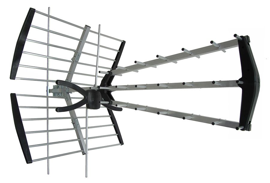

    Witam, co będę potrzebował dokładnie do zrobienia instalacji na jednym kablu antenowym:
    TV: Antena opticum ax-1000+ combo (uhf+vhf bez wzmacniacza)
    Radio: Antena SV Total (pasywna), na której o dziwo bardzo dobrze działa DAB+ i w sumie mogło by tak zostać.
    I teraz kilka pytań:
    1. Czy sam rozgałęźnik wystarczy?
    Link
    czy również potrzebna będzie zwrotnica?
    2. A może jednak dokupić (dla świętego spokoju) normalną antenę Vhf(mux8)+ DAB+ ?
    3. Czy będzie jakaś strata na sygnale? Chodzi mi głównie o radio FM, bo odbieram ulubioną stację z lekkimi szumami ale RDS się wczytuje.
    4. Jak to zakończyć w domu - kupić gniazdko R+TV?
    Dodam tylko że nie znam się jakoś specjalnie na instalacjach, więc proszę o wyrozumiałość :)

    Robercikxdd napisał:
    Dubiecko
    Na który nadajnik ustawiona antena?
    Wszystkie nadajniki w których zasięgu jesteś, nadają mux-8 i DAB+ w polaryzacji pionowej. Jakie masz parametry tego mux-a na AX1000? Czy dipol VHF w tej antenie masz zamontowany do odbioru polaryzacji pionowej > Link?
    Czy sam rozgałęźnik wystarczy? (...) czy również potrzebna będzie zwrotnica?
    Przy konfiguracji AX1000 + SV Total > zwrotnica - https://www.dipol.com.pl/zwrotnica_antenowa_za-106ams_fm_vhf-uhf__C0345.htm
    Gniazdo R/TV np. https://www.dipol.com.pl/gniazdo_gar-tvp8-rs5_podtynkowe_nieprzelotowe_R62120.htm
    Zwrotnica, przewód, gniazdo RTV to kilka dB tłumienia. Ostateczny efekt zależy od tego o jakich parametrach sygnał "wpuścisz" w instalację i jakiej jakości elementów użyjesz do jej budowy.

    _cheetah_ napisał:
    Masz jakiś rozgałęźnik TV w domu?
    Nie, nie mam żadnego rozgałęźnika, po prostu przełączam kabel antenowy z amplitunera stereo do tv (w ampli mam gniazdo f, a w tv mam kawałek kabla wypuszczonego a na nim beczkę)
    Sucha Góra Krosno ( choć na razie antena jest obrócona na Przemyśl do czasu jak skończą remont na suchej górze)
    Ja mam chyba starszą wersję tej anteny, bo są dwa równoległe druty z tyłu anteny, ale są w poziomie, choć powinny być w pionie, chociaż odbiór mux8 jest ok. 50-60%

    Najprostsze i jedynie możliwe w obecnych czasach rozwiązanie to dwa osobne przewody antenowe (osobno R/DAB i TV).
    Biorąc pod uwagę popularność DAB w Polsce, raczej długo poczekasz na odpowiedni osprzęt do takiego rozwiązania.
    Z resztą umieszczenie MUX-8 i DAB na tym samym paśmie VHF rodzi zbyt wiele problemów ze strony technicznej.
    Zobaczysz co będzie po zakończeniu modernizacji Suchej Góry. Systemy nadawcze powinny być sporo podniesione. W razie potrzeby zawsze możesz spróbować przerobić antenę do odbioru VHF w polaryzacji pionowej, ale jeżeli zależy ci na dobrej jakości sygnału Mux-8 i DAB+ to pozostaje zakup anteny pasmowej.

    Odnośnie SV-Total: to zła antena na pasmie FM, ale - zupełnie przypadkiem! i po zamontowaniu trzech lub czterech przeciwwag długości około 40 cm pod katem około 45 stopni od pionu oraz podłączenia "głównego bata" BEZPOŚREDNIO do gniazda w podstawie - jest zupełnie przyzwoitą anteną dla DAB, gdyż jest to pionowy element o długości 7/8 fali, co przy tych wymiarach daje zysk około 3,8 dB przy bardzo korzystnej charakterystyce pionowej anteny i impedancji około 70 omów.
    Dla próby zamontowałem ją w taki sposób i byłem pod wrażeniem właściwości.
