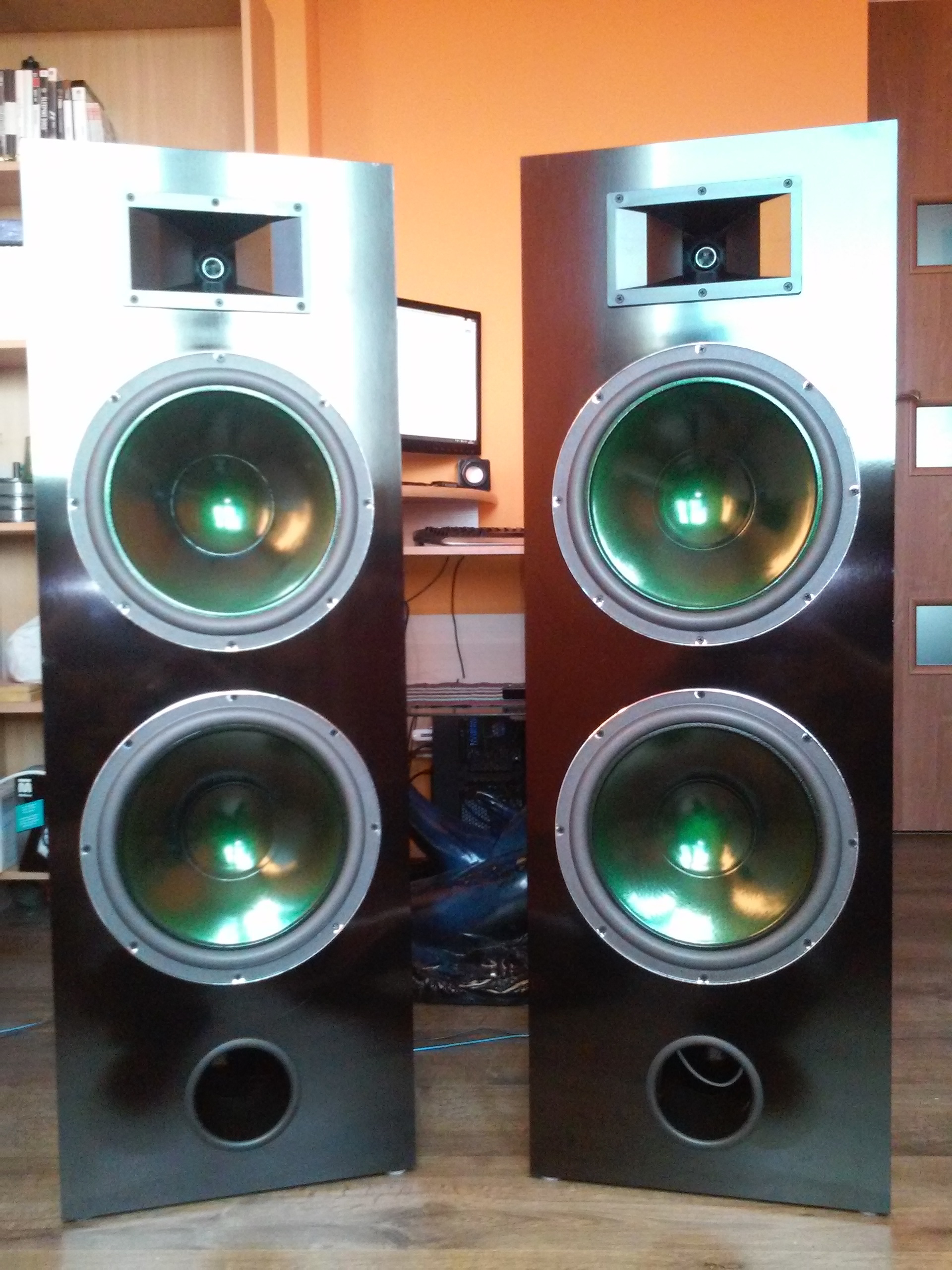

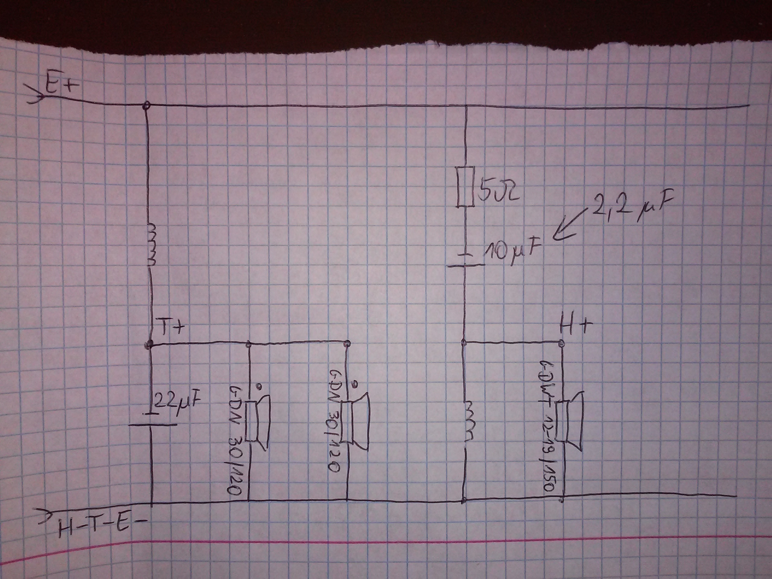

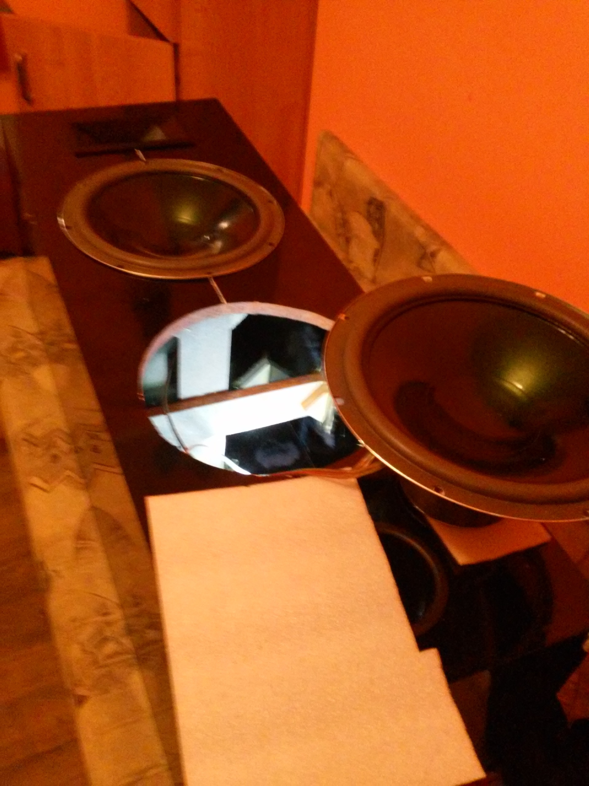

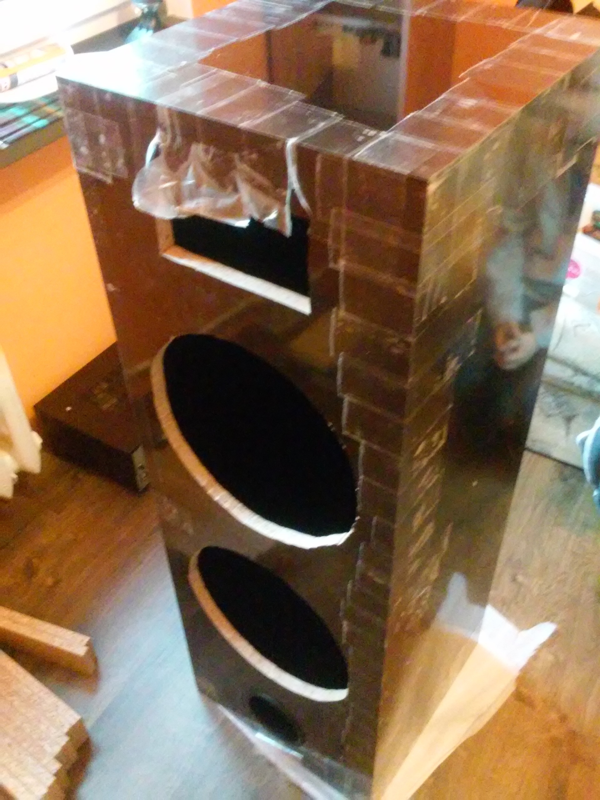

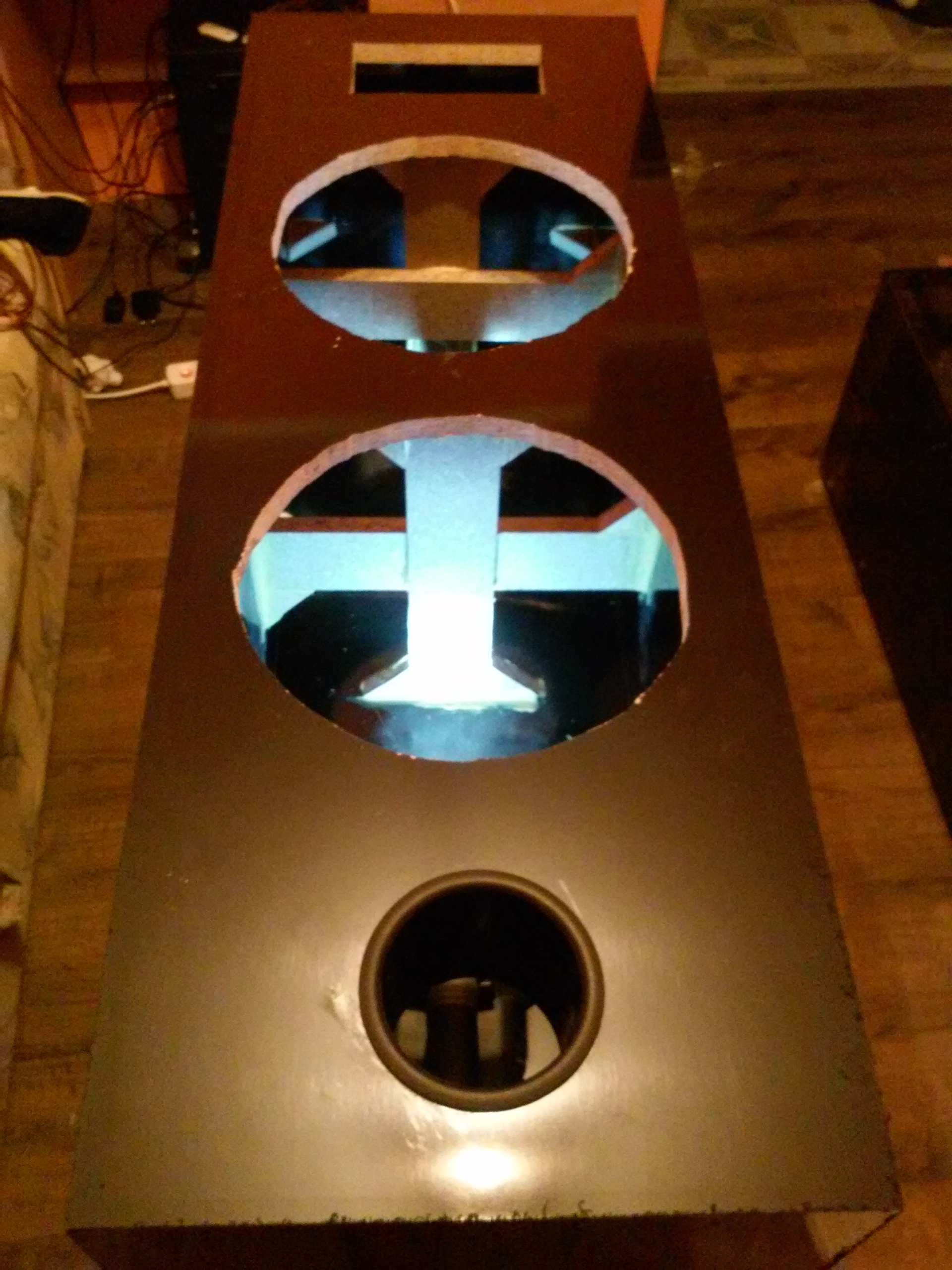

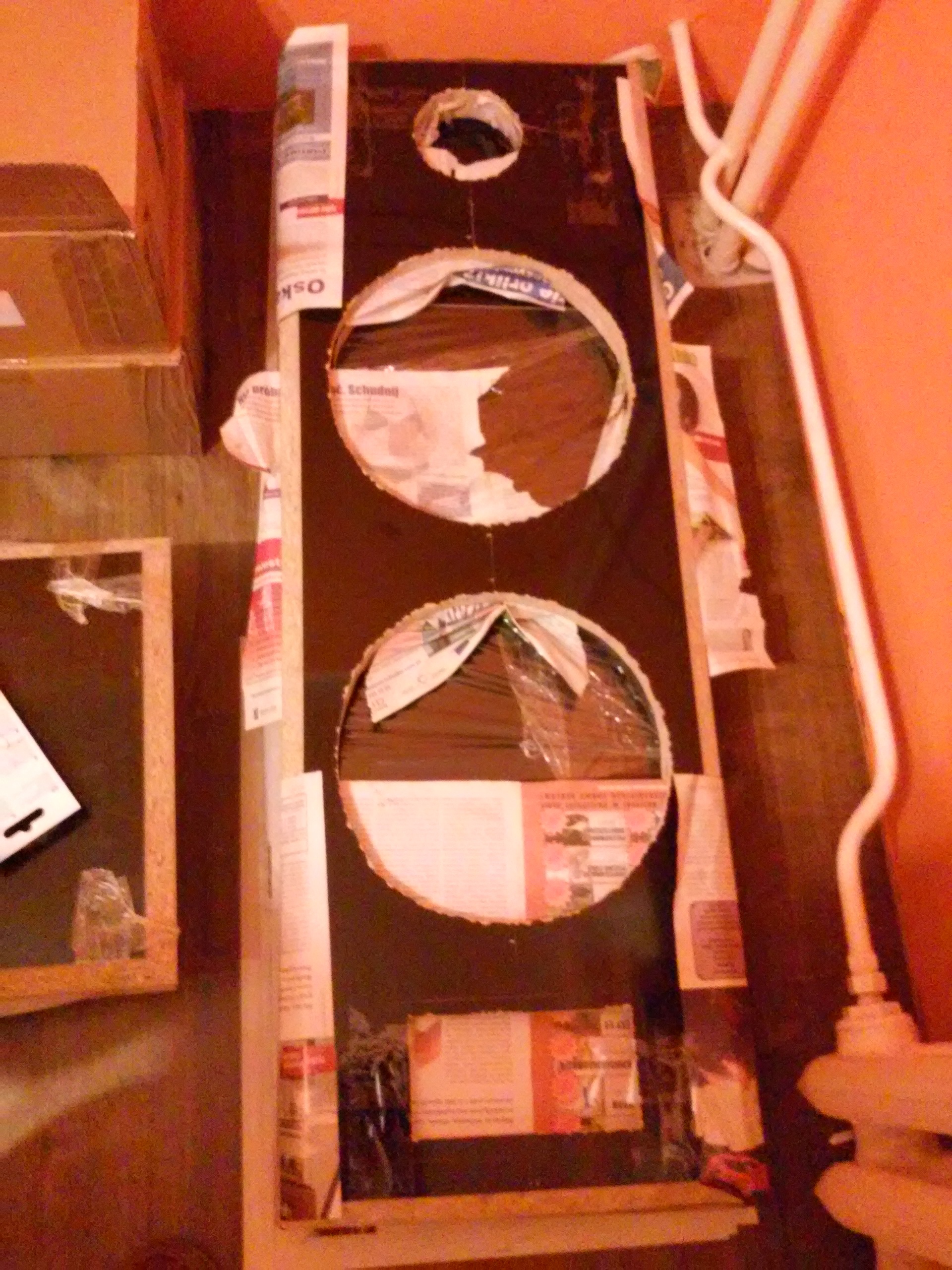

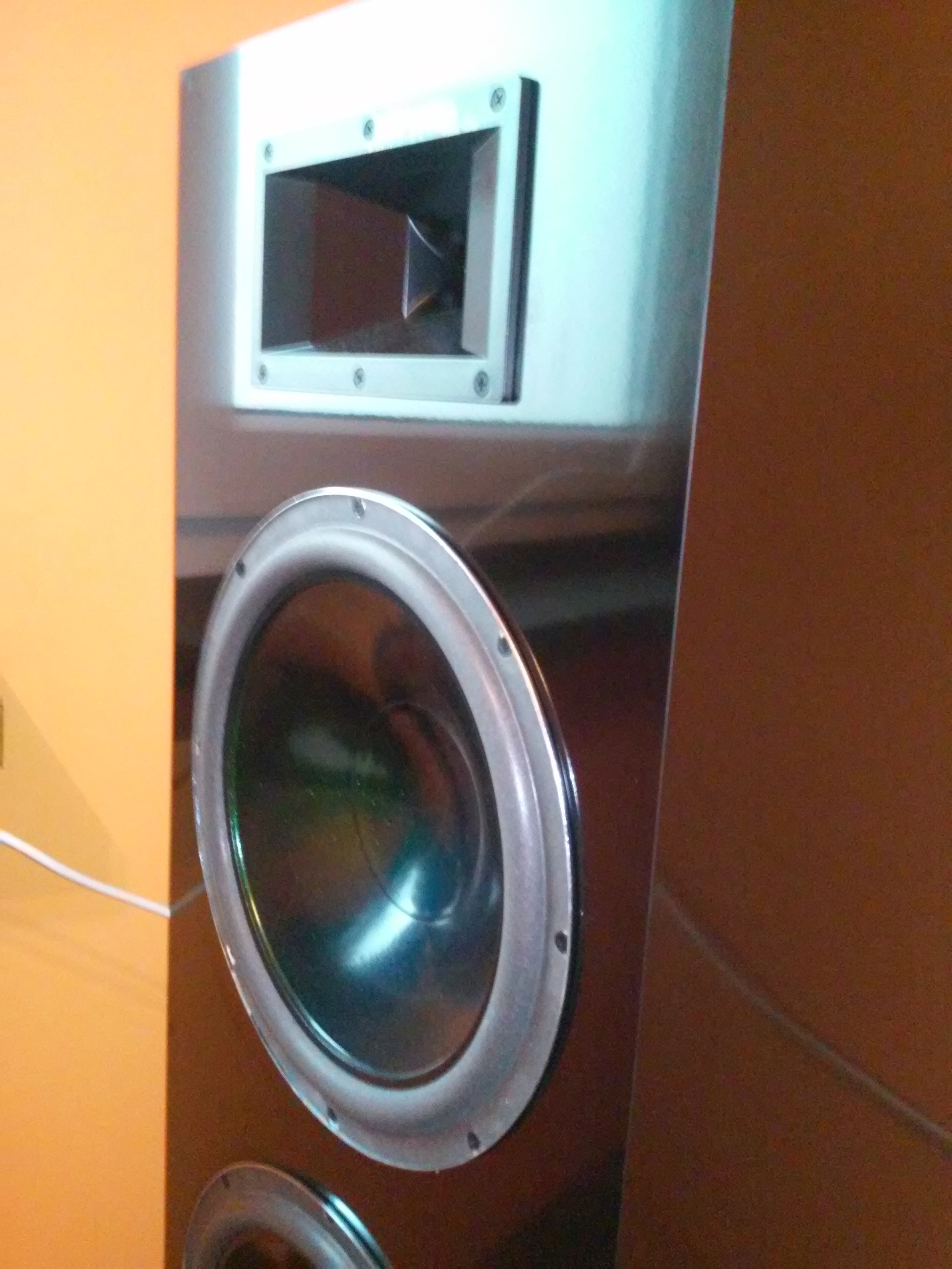

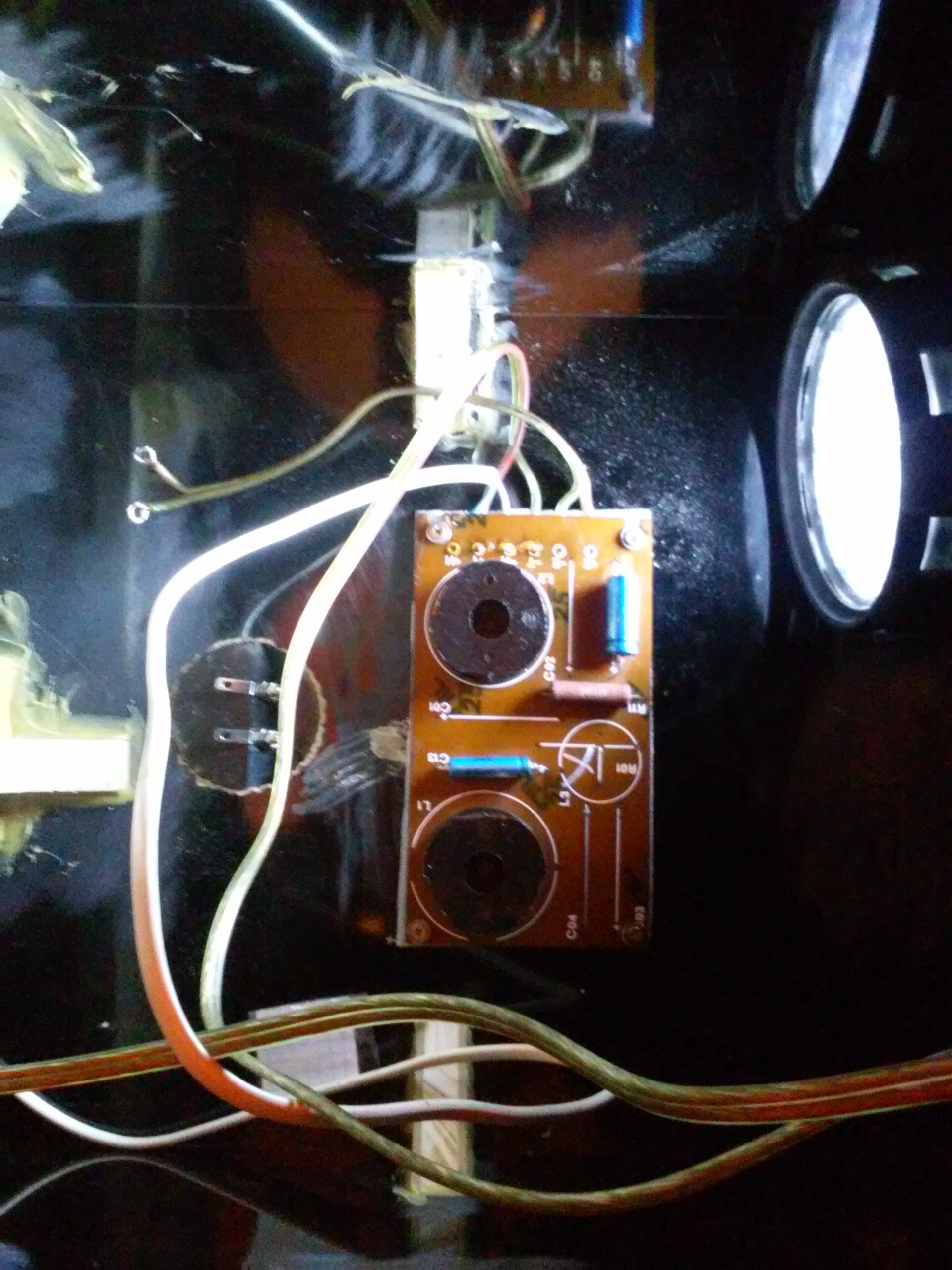

    Witam. Przedstawiam wam moją budowę kolumn Tonsil Zeus DIY z płyty wiórowej o grubości 19 mm, laminowanej na czarny połysk. Płyty cięte pod kątem 45 stopni. Wymiary kolumn: 380*1080*370. Głośniki: 4*GDN30/120, 2*GDWT 12-15/150. Nie zastosowałem oryginalnych zwrotnic, wyciągnąłem je z niemieckich kolumn RFT, przy czym musiałem zestroić kolumny, ponieważ grały za bardzo średnimi tonami. Przy wokalu było to bardzo odczuwalne, a tym bardziej, że głośnik wysokotonowy jest na wysokości uszu w pozycji siedzącej. Wymieniłem kondensatory z 10uF na 2,2uF. W przyszłym tygodniu wytłumienie kolumn i maskownica.

    Wg mnie brakuje jeszcze jakiś pierścieni ozdobnych w okół głośników niskotonowych albo maskownic. Pomysł z zastosowaniem zwrotnic z innych kolumn nie do końca przemyślany, chyba że wartości podziałów, cewek i pojemności kondensatorów się zgadzają z oryginałami.
    Czym je zasilasz?

    A jak wielki pokój posiadasz? Bo do tych kolumn potrzeba salonu.

    Salon czyli co najmniej 30-35m2. Budujesz wielkie kolumny a nie wiesz do jakich pomieszczeń są z reguły przeznaczone aby pokazały to co potrafią i rozwinęły skrzydła.

    Co to za taśma na łączeniach płyt??Czy to aby krawędzie wyszły idealne???

    W jakim pomieszczeniu to będzie grało?
