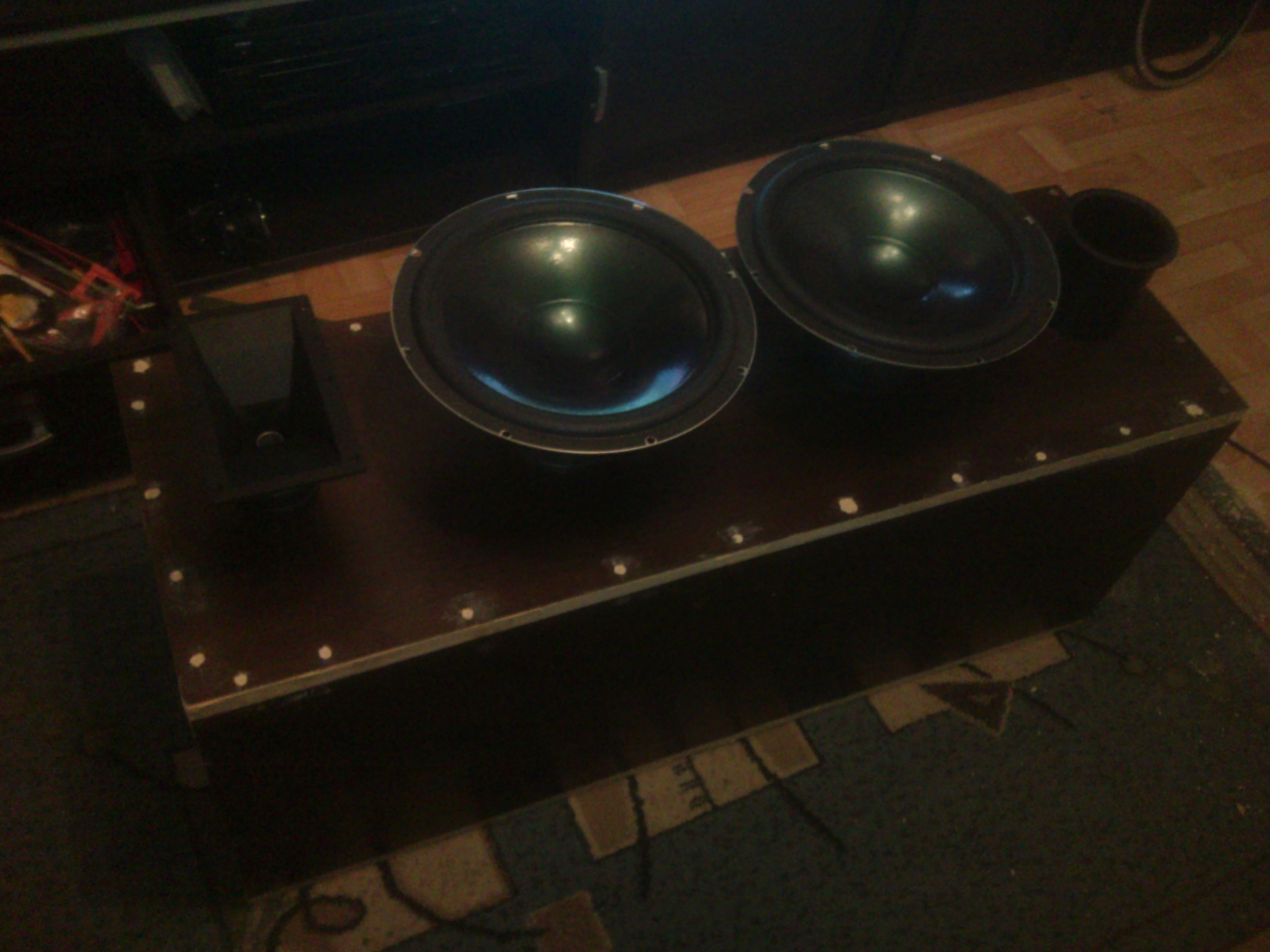

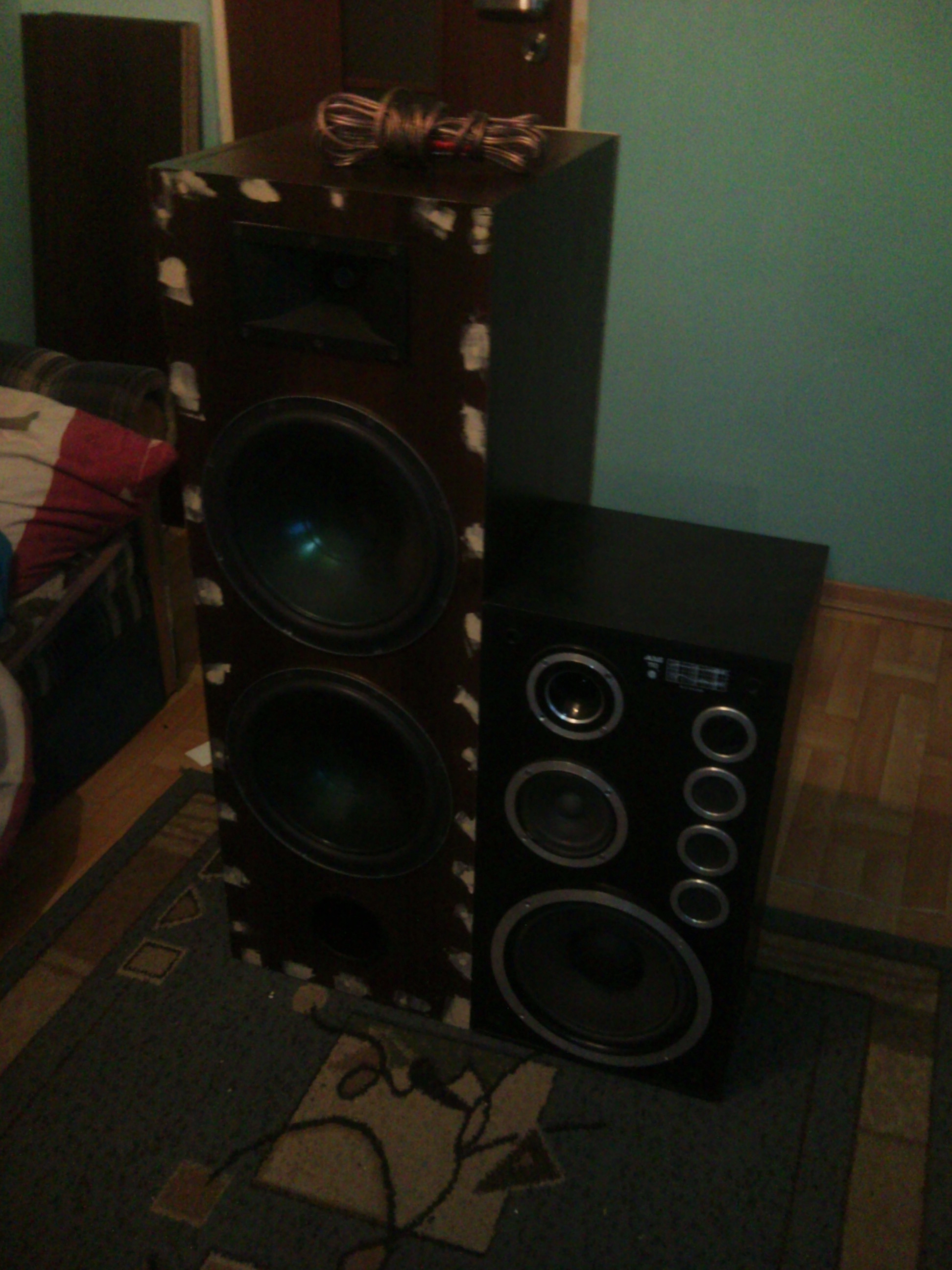

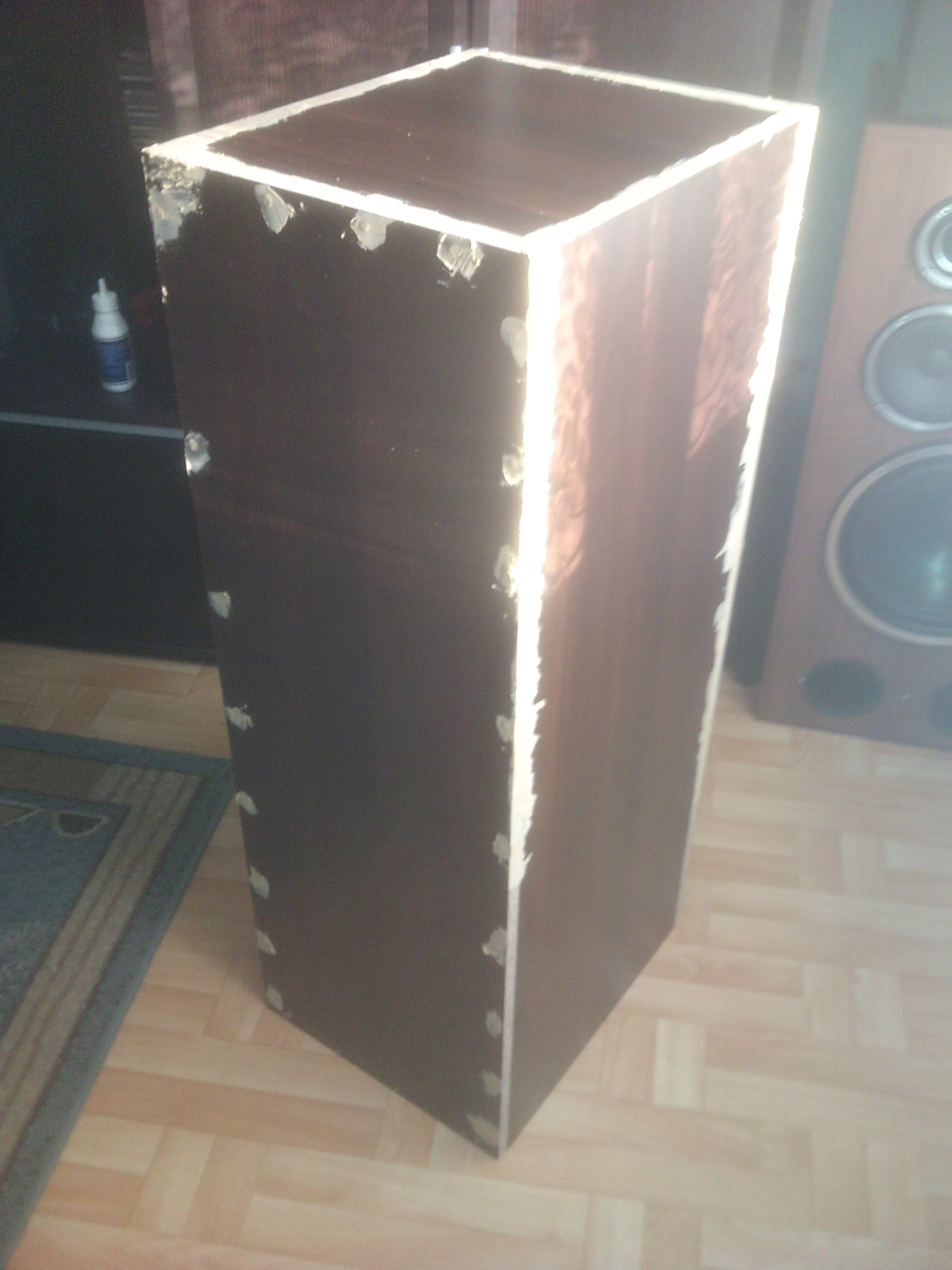

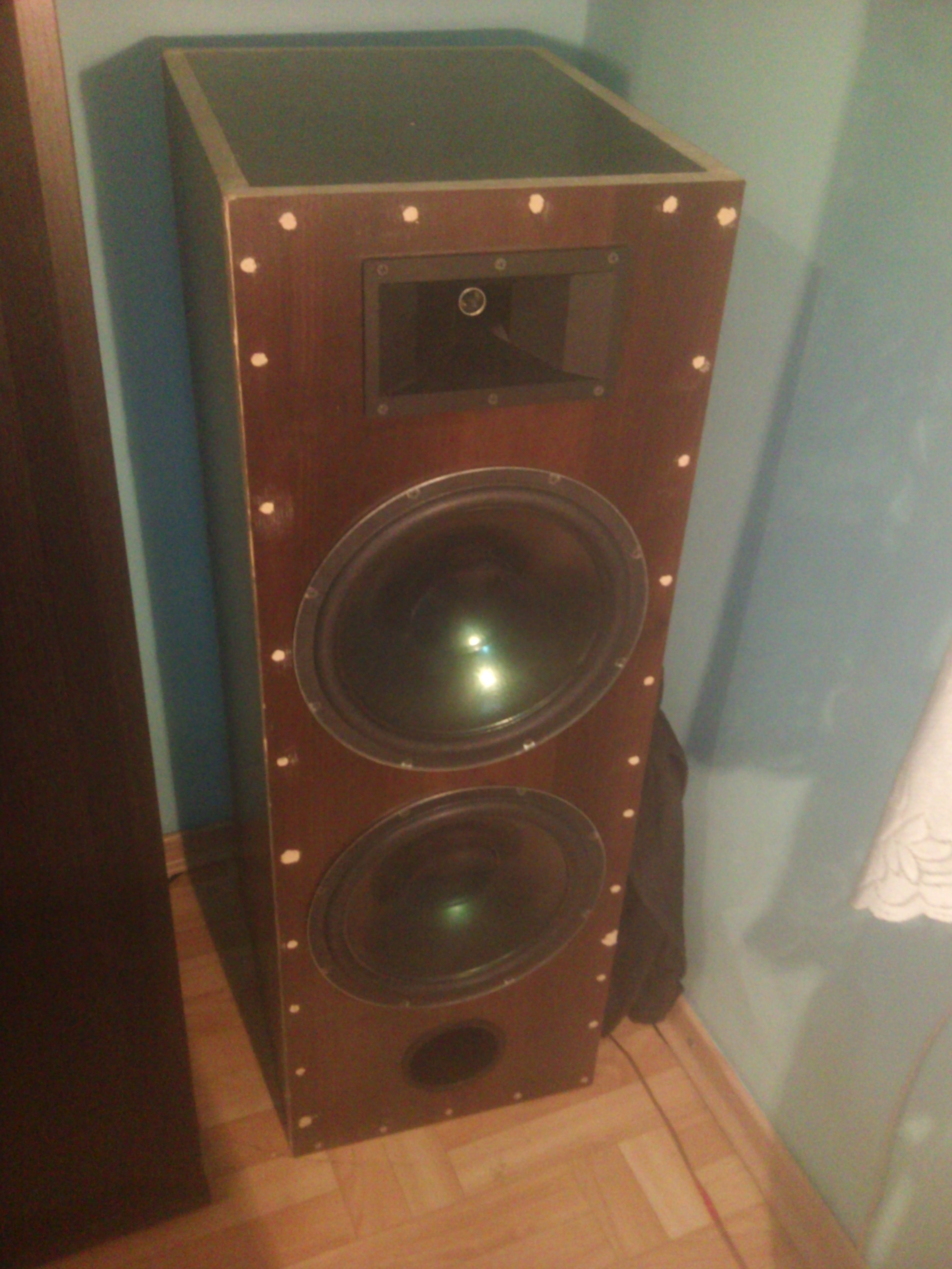

  • Witam. Zaciekawiły mnie kolumny Tonsil Zeus więc w planach miałem poszukać kto ma i posłuchać jak graja...
    Udało się znajomy miał. Posłuchałem. Nie było tak fajnie..
    Od razu jak tylko spojrzałem na kolumny to na myśl przyszło mi?
    - za mała buda na te "potwory" (gdn 30/120/1) i za wysokie strojenie.
    Tak myślałem i nagle miałem zastrzyk kaski :)
    Więc pomyślałem zbuduje DIY.
    Więc zabrałem się do roboty, zrobiłem nieco większe budy bo aż 130litrów.
    Bo słyszałem subwooferki na tych GDN-ach w 75-80litrach i to co one robiły to był "grom"
    Zejscie jest naprawdę konkretne aż wszystko w domu drży, przedmioty zmieniają swoje położenie :)
    Jeśli ktoś chce Zeusy do domu to polecam tylko DIY nie dość że taniej to i lepiej :)
    Oto kilka zdjęć :) Po świętach skończę je robić :)

    Strojenie 34Hz , zwrotnica o 500hz niżej cięta na GDWT niż w oryginale..
    Dźwięk? hmm jak dla mnie pasuje :) Bo lubię dźwięk tonsilowskich GDWT
    Te DIY mają to co nie ma w oryginalnych.. Czasami jak chce "pobasować" to nie trzeba żadnych subów ani innych takich podobnych dodatków

    Wiec tak na razie będzie przód czarny mat, zmiana wkrętów na imbusowe (ładniejsze według mnie) A boki hmm fornir myślę taki kolorek będzie dobrze pasował pod moje meble.
    Napędzam je aktualnie pioneerkiem A-676 Mark II
    Jak liczyłem to z wykończeniem i wszystkim to 1300zł mnie wyniesie :)
    Jeszcze pod kolumny myślę nad podstawki grafitowe..

    Altusów hmm aktualnie tylko Altuski 110 i Zeusy i po świetach ZG60-C201 :) No i jeszcze Mildtony 110 ale to są na sprzedaż
    Wymiary nie pamiętam jakie ale skrzynia ma 132litry
    Strojenie jak pisałem wyżej 34Hz

    Jak wygląda sprawa zwrotnicy ?
    Jest cięta o 500Hz niżej niż oryginalna, żarówka na GDWT
