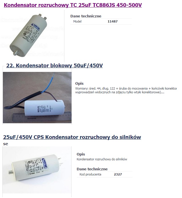

    Bardzo dziękuję za odpowiedź lecz nie jestem pewien czy dobrze zrozumiałem więc przedstawiłem to na schemacie
    Modernizacja spawarki ETd-250-M - lepsze spawanie twardymi elektrodami
    Nie znalazłem jednego kondensatora 125 uF 450 V AC tylko zastosowałem trzy połączone równolegle co da ten sam wynik. Nie jestem pewien co do samego tego podłączenia czy to ma być tak podłączone ?
    Poniżej na zdjęciu kondensatory które znalazłem czy mogą być takie?
    Największym problemem tej spawarki jest to że praktycznie przy każdym uruchamianiu wywala automaty 25 C. Z informacji jaką wyczytałem kondensatory te mają spowodować płynny rozruch i mniejszy pobór prądu co powinno załatwić problem wywalania zabezpieczenia oraz poprawi jakość spawania. Proszę o odpowiedź czy rzeczywiście dobrze są podłączone te kondensatory.

    Odnośnie podania wartości napięcia zasilania, to Kolega jest tutaj konstruktorem, a w przyszłości może i samodzielnym. Kondensator w uzwojeniu pierwotnym nie łagodzi startu, może jedynie go pogorszyć, ponieważ do początkowego bilansu napięć dochodzi nowy element. Kondensatorem w uzwojeniu pierwotnym możemy kompensować współczynnik mocy. Na pewno współczynnik mocy tego transformatora do dużych nie należy. ale potrzebne tutaj są pewne obliczenia. Metodą prób narażamy siebie może i innych na niebezpieczeństwo i koszty.

    Widzę, że problem dotyczy uruchamiania spawarki a nie spawania elektrodami zasadowymi. Kondensatory powodują, że łuk staje się długi i niebezpieczny, podczas spawania bardziej "pryska", a najgorsze dla amatora jest to, że po wyłączeniu spawarki niebezpieczne napięcie wciąż występuje na przewodach spawalniczych.
    Jeśli chodzi o:
    sanmar napisał:
    A co z tymi kondensatorami jest nie tak jak mają być podłączone do tego transformatora żeby spawarka miała łagodny start?
    - pisałem już, ze należy zastosować układ łagodnego startu- soft start. Można taki kupić gotowy, zważywszy na fakt, że kolega nie jest elektrykiem ani elektronikiem.
    Zamykam, bo jeszcze kolega sobie lub komuś zrobi krzywdę.
