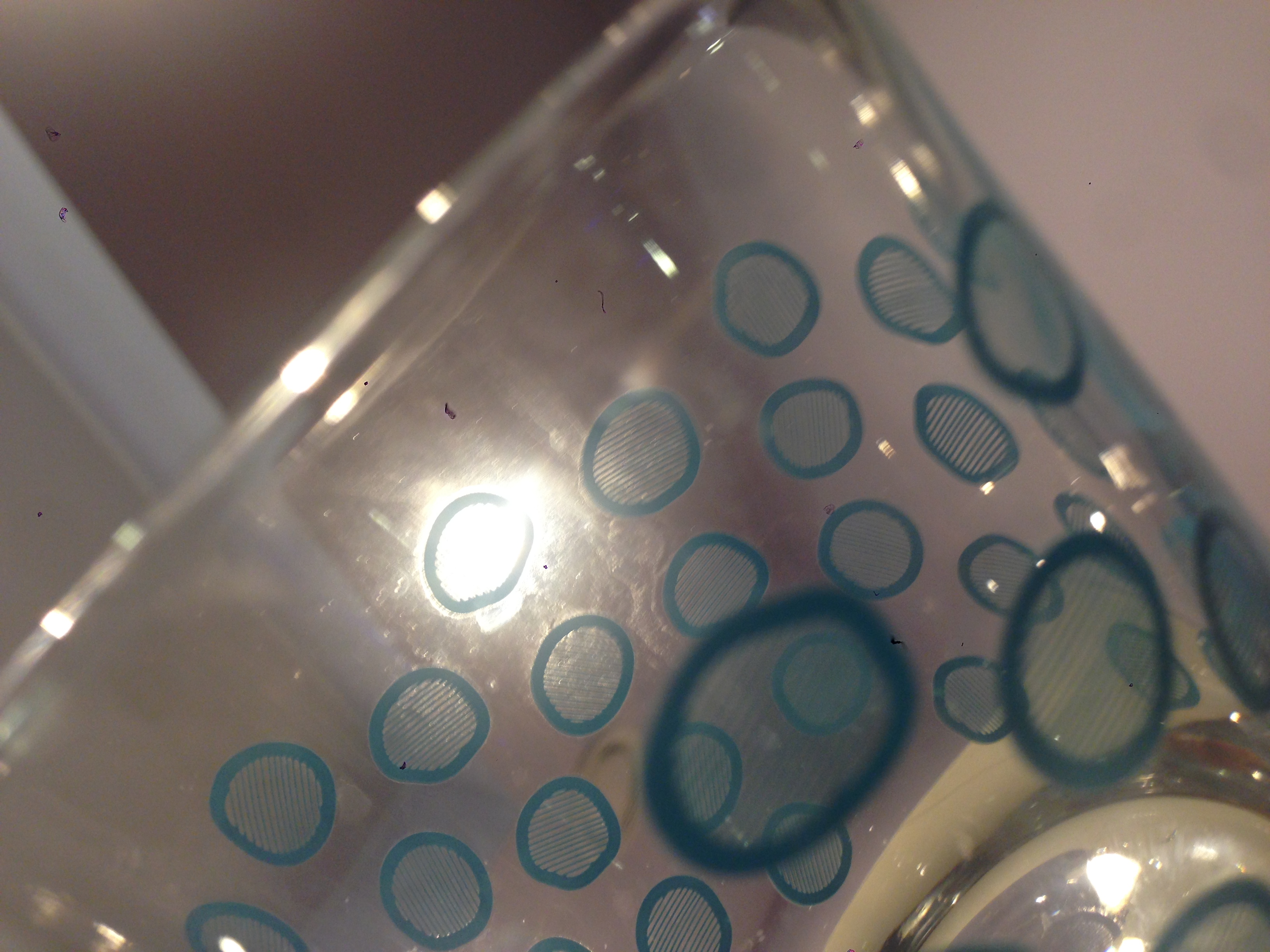

    Witam serdecznie. Mam zmywarkę od około 3 miesięcy i po umyciu pozostają mi białe ślady na naczyniach (smugi,zacieki). Da się to wytrzeć suchą szmatką lub normalnie jeszcze raz umyć ale w zlewie i jest ok. Wodę mam dosyć twardą, ale ustawiałem już twardość wody w zmywarce od 2 do 5 i za każdym razem podobny objaw (może potrzeba ileś myć żeby to się pozmieniało?) nabłyszczacz też od 1 do 6, przyznam że to wszystko robione trochę na pałę, ale nie wiem jak to sensownie poukładać. Do mycia używam płynu Somat, soli Finish i nabłyszczacza Finish. Ostatnio myłem zmywarkę preparatem z Finisha, więc jest "świeża" a problem pozostał.
    Proszę o pomoc bo naprawdę nie wiem co może być przyczyną.
    W załącznikach zdjęcia.

    Kolejne mycia i znowu nieładnie to wygląda. Nastawiłem na maxa nabłyszczacz i twardość wody. Może za mało samego środka do mycia? Nie mam już za bardzo pomysłu.

    Na pałę się nie ustawia.Twardość wody trzeba sprawdzić testerem, paskami czy czymkolwiek.Ustawić zmywarkę.Nabłyszczacza też nie wolno przedawkować.On też tworzy zacieki.To łatwo sprawdzić: szklanka wody i umyte okulary.1 kropla nabłyszczacza, a 5 tworzy różnicę.Kolejna przypadłość:Jeżeli szkło jest gorszej jakości, to po umyciu i mocnym odtłuszczeniu,co robi zmywarka, mogą powstać smugi.Przy klasycznym myciu w zlewie, zawsze pozostanie mikroskopijna warstewka tłuszczu, który ładnie "tuszuje" matowe mikronierówności na szkle.

    Może ci źle wypłukuje chemię.Zacieki na drzwiach te grube zwykle powstają jak przechylisz naczynie, z którego wyleci kilka kropel wody, i to tej zawierającej resztki z tabletki.
    Rozumiem,że sól masz w zasobniku?

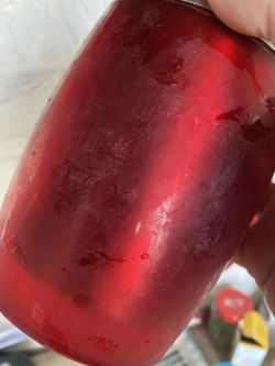

    Ktoś wie jak to jest z reklamacją zmywarek? Mój nowy samsung robi zacieki jak na obrazkach:

    Twardość wody:
    w stopniach niemieckich 19,6 [on] [odH]
    w stopniach angielskich 15,9 [oClarka]
    w stopniach francuskich 34,8 [of]
    Pod te parametry ustawiłem zmywarkę. Sól do pełna i po 15 zmywaniach jeszcze cała wyszła.
    Pastylki 3 in 1. Z nabłyszczaczem i bez to samo.
    Wcześniej miałem boscha i działał nawet bez soli, bez nabłyszczacza i na najtańszych tabletkach.
    Zauważyłem że ten osad osadza się tylko na plastiku i grubym szkle. Prawdopodobnie jest to kamień. Nie da się go usunąć pod bieżącą wodą. Kwaskiem cytrynowym nie próbowałem.

    J_Bravo napisał:
    Twardość wody:
    To jest ok. 349 ppm lub jak ktoś woli 7.06 mval/l - to jest woda o znacznej twardości.
    Papierki lakmusowe w dłoń, pomierzyć twardość wody a potem na podstawie wyników dostosować twardość w zmywarkach.
    Dobry fachowiec montujący zmywarki, bez "papierka lakmusowego" i pomiaru twardości wody,
    zmywarki nie powinien montować. Dobrze ustawiona twardość, to lata bezawaryjnej pracy zmywarki.
    Jeśli tak wyglądają Wasze szklanki, to zastanówcie się jak wyglądają kanały w zmywarkach albo pompa myjąca.
    W instrukcji obsługi zmywarek Samsung jest błąd techniczny, otóż:
    0 >6 dH - woda miękka
    1 6-14 dH - woda twarda
    2 14-23 dH - woda bardzo twarda
    3 23-31 dH - woda bardzo twarda
    4 31-40 dH - woda bardzo twarda
    5 >40 dH - woda bardzo twarda - to już woda wręcz niezdatna do picia - KAMIEŃ
    Należy pamiętać, że woda z wodociągów jest wodą o dużej zawartości minerałów i trudno jednoznacznie ustalić twardość wody.
    Chodzi o sam fakt, że albo możemy wybrać tylko wodę twardą, bardzo twardą lub wręcz kamień a skala nie obejmuje wody miękkiej lub bardzo miękkiej jaką możemy spotkać w studniach tzw. czerpanych.
    Skalą porównawczą powinna być ilość kamienia jaka tworzy Wam się w czajnikach.
    Proponuję do testów ustawić twardość wody w zmywarce na 0.
    Dla porównania grupa BSH - ustawienie skali twardości wody jest od miękkiej lub nawet bardzo miękkiej do twardej, bardzo twardej a fabrycznie twardość ustawiana jest pośrodku skali.

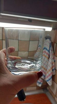

    Kolejne zdjęcia miesięcznej zmywarki 🤯

    Niestety moje smugi są z kamienia. Schodzą tylko za pomocą szmatki z kwaskiem cytrynowym.

    W stopniach niemieckich 19,6 [on] [odH]. Chyba zmywarka nie radzi sobie z kamieniem. Smugi definitywnie kamienne. Dodatkowo zmywarka zostawia resztki jedzenia. Jeszcze ją potestuje z różnymi kostkami i ustawieniami i wezwę serwis.
