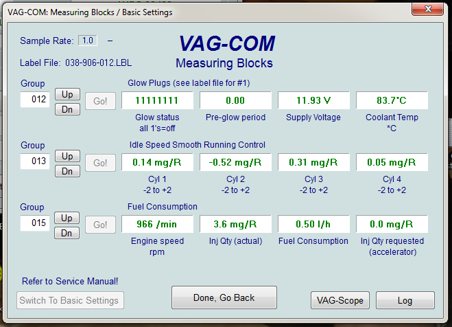

Ogólnie wszystko jest sprawne i dobrze działa jedynie podgrzewanie swiec zarowych nie dziala i klimatyzacja. W ogole sie nie pali kontrolka od podgrzewania świec żarowych i jak bylo zimno to bardzo ciężko odpala. Zadne kontrolki mi nie swieca na stałe, jedynie na zapłonie swieci sie check engine która po odpaleniu gaśnie.

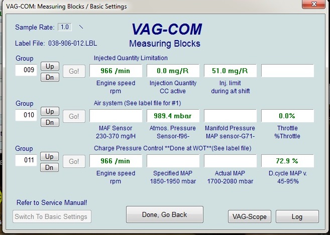

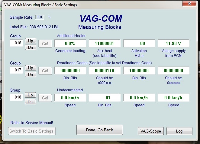

Akumulator na mierniku ma 12,57V, na testerze AA500P napiecie 13.18v, ładowanie na biegu jalowym 13.55v a pod obciążeniem (światła,radio itd) 14.2-14,3V. Tester nie pokazuje zwarcia w alternatorze. Niżej wrzuciłem bloki pomiarowe które zrobiłem bo chyba nr16 jest od alternatora? i tam pokazuje niższa wartosc niz powinna byc?
Wiec od czego zaczac sprawdzac?przewody?czy zupełnie co innego?
Mam miernik i vag wiec jak potrzeba inne pomiary to prosze napisac a wstawie.
Z góry dziekuje za udzielone wskazówki.
