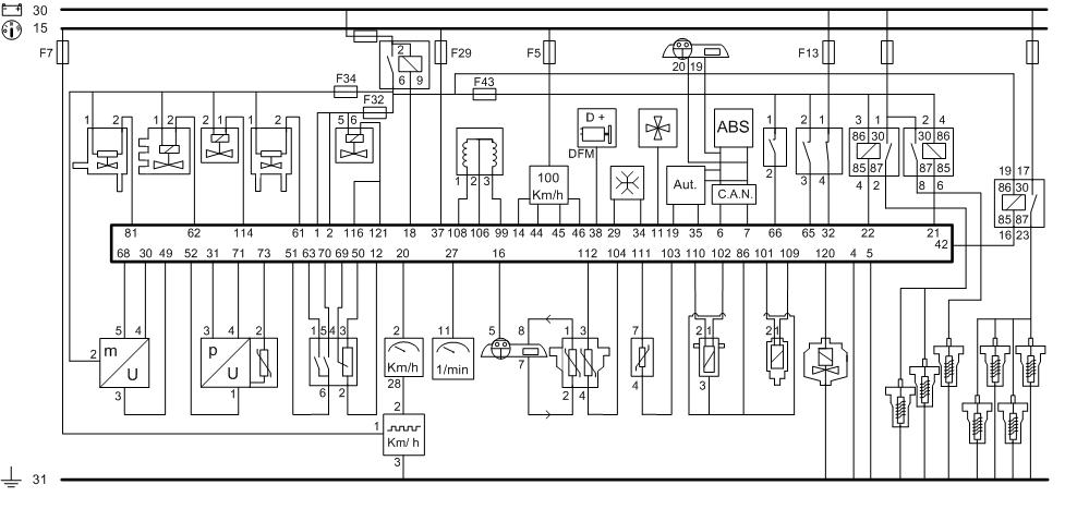

    Witam. Mam problem ze swoją Ibizą. Nie świeci się kontrolka świec żarowych. Wymieniłem przekaźnik świec żarowych, oraz przekaźnik 109. Dalej nic. Rezultat przynosi podgrzanie komputera, np. suszarką. Wtedy odpala. Jak komputer się ochłodzi, to problem znów powraca. Dodam, że jak samochód odpali, to chodzi bez najmniejszych problemów. Program diagnostyczny w laptopie łączy się z komputerem auta dopiero gdy kontrolka świec się pojawi. Miał ktoś podobny problem?

    Sprawdź masy i zasilania na EDC. Jeżeli są ok to EDC do wymiany lub naprawy.

    Tak, trzeba sprawdzić wedle schematu.
    Trzeba sprawdzić pod obciążeniem za pomocą żarówki a nie miernikiem.
  • #6 13927500
    kibic1910
    Posty: 18
    Ocena: 3
    Znalazłem kilka schematów, ale dotyczących ogólnej instalacji elektrycznej samochodu. Dostępne są w ogóle takie dokładne schematy, gdzie jest napisane który piun za co odpowiada ?
    #7 13930079
    grala1
    Specjalista grupy V.A.G.
    Posty: 9815
    Pomógł: 1495
    Ocena: 5045
  • #8 13945910

    Dzięki grala1 za udostępnienie schematu. Przepraszam, że teraz się odzywam, ale nie miałem wcześniej czasu, bo całymi dniami pracuję. Z tego co się dowiedziałem to prawdopodobnie komp do wymiany. Znalazłem coś na allegro, ale wszystkie numery na moim komputerze nie są widoczne, a nie które się dokładnie nie zgadzają. Czy czymś takim można zastąpić mój komputer? (ten pościerany to mój, a ten drugi z aukcji) Seat Ibiza IIFL 1.9 TDI ASV 2000 - brak kontrolki świec, odpala po podgrzaniu ECU Seat Ibiza IIFL 1.9 TDI ASV 2000 - brak kontrolki świec, odpala po podgrzaniu ECU
