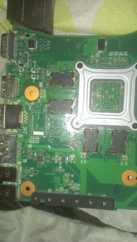

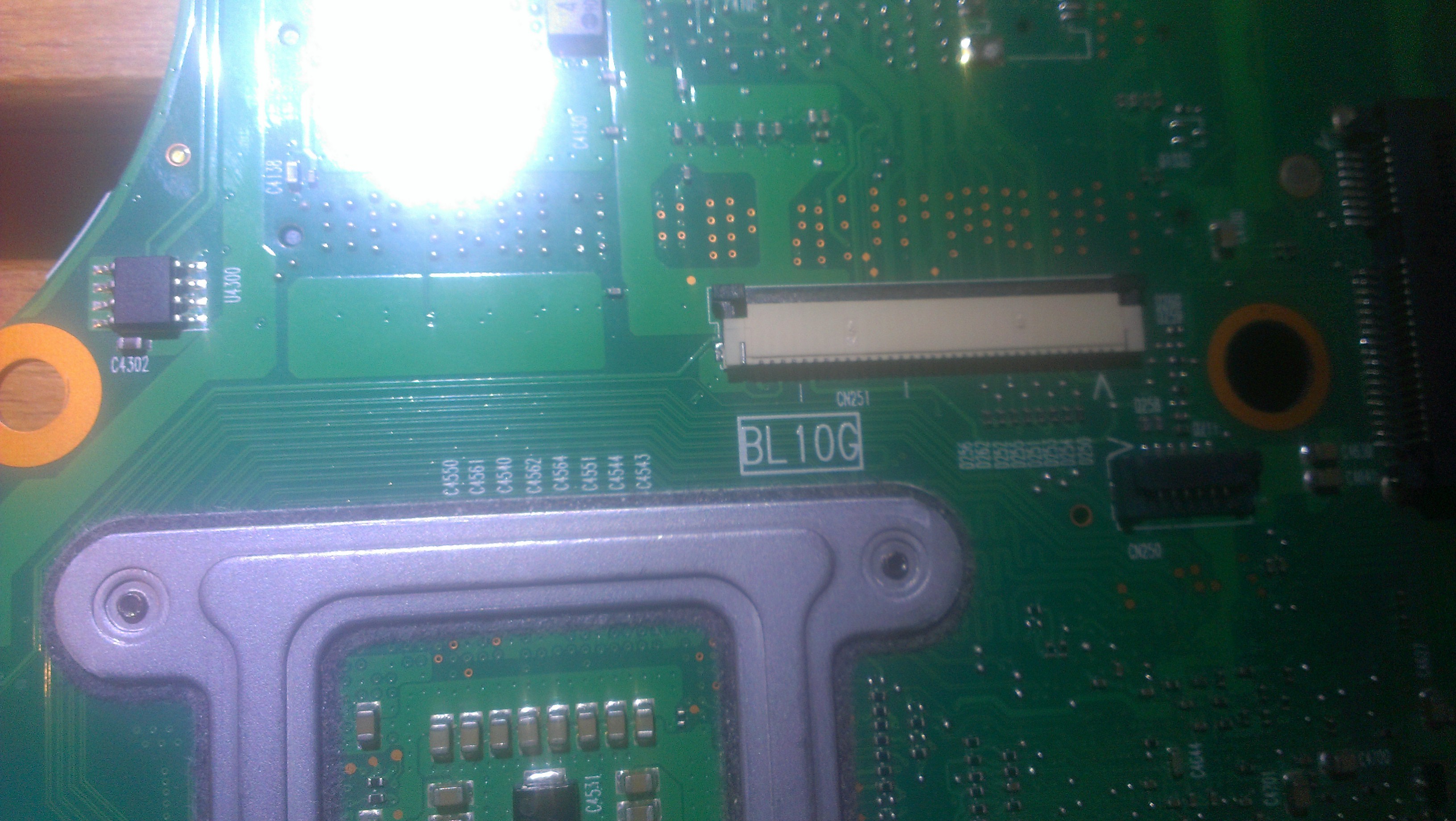

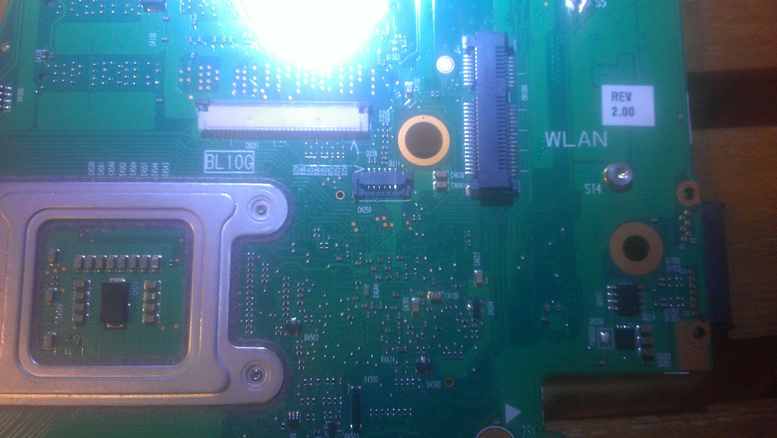

    Witam. Mam urwany włącznik tzn wtyczkę na płycie głównej odpowiadającą za włączanie laptopa i tam gdzie była wtyczka, nie ma już metalu, bo ktoś tak to nieudolnie naprawiał.
    I moje pytanie brzmi: czy da się jakieś piny zewrzeć by płyta ruszyła?
    Model Toshiba Satelite L650 116
    Toshiba Satelite L650-116 - Jak uruchomić laptopa bez włącznika? Toshiba Satelite L650-116 - Jak uruchomić laptopa bez włącznika?

  • #2 14297401
    boro1234567

  • #3 14297525
    mankaston14
    Posty: 85
    Ocena: 7

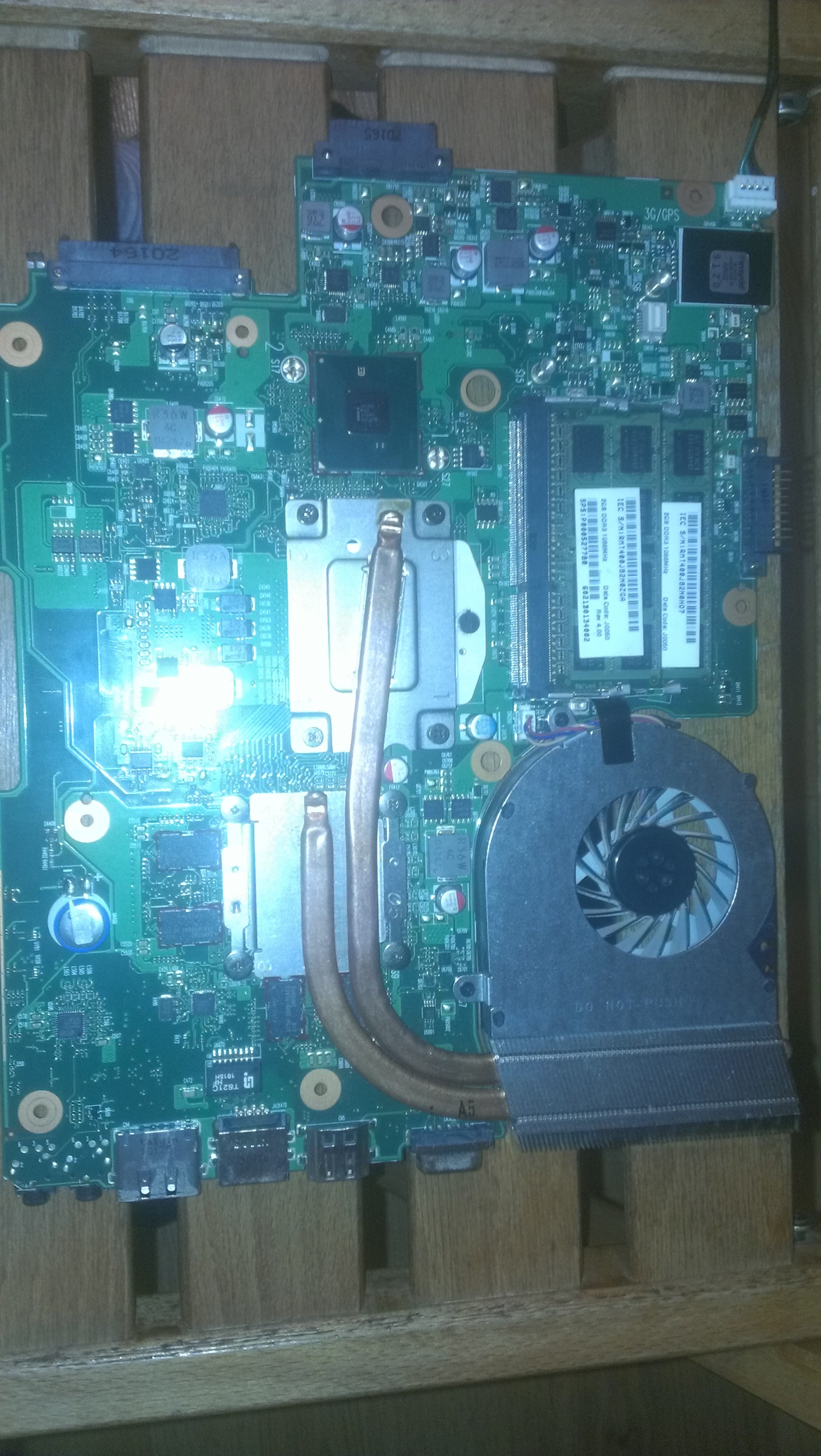

    Na zdjeciu poziomym obok wentylatora jest biala wtyczka a nad ta wtyczka byla wtyczka od wlacznika. A mi chodzi o to ktore piny musze zewrzec aby odpalic plyte bo tam gdzie byla wtyczka wlaczania zostaly zdarte. Sorry nie moge zaznaczyc tego bo nie mam komputera

  • #6 14299928
    boro1234567
    Spec od komputerów
    Posty: 26420
    Pomógł: 2772
    Ocena: 1540
    Aby wlączyć płytę zewrzyj piny 1,2 złącza CN200.
    Zrób porządnie zdjęcie na tej mozaice nic nie widać.
  • #7 14310780
    mankaston14
    Posty: 85
    Ocena: 7

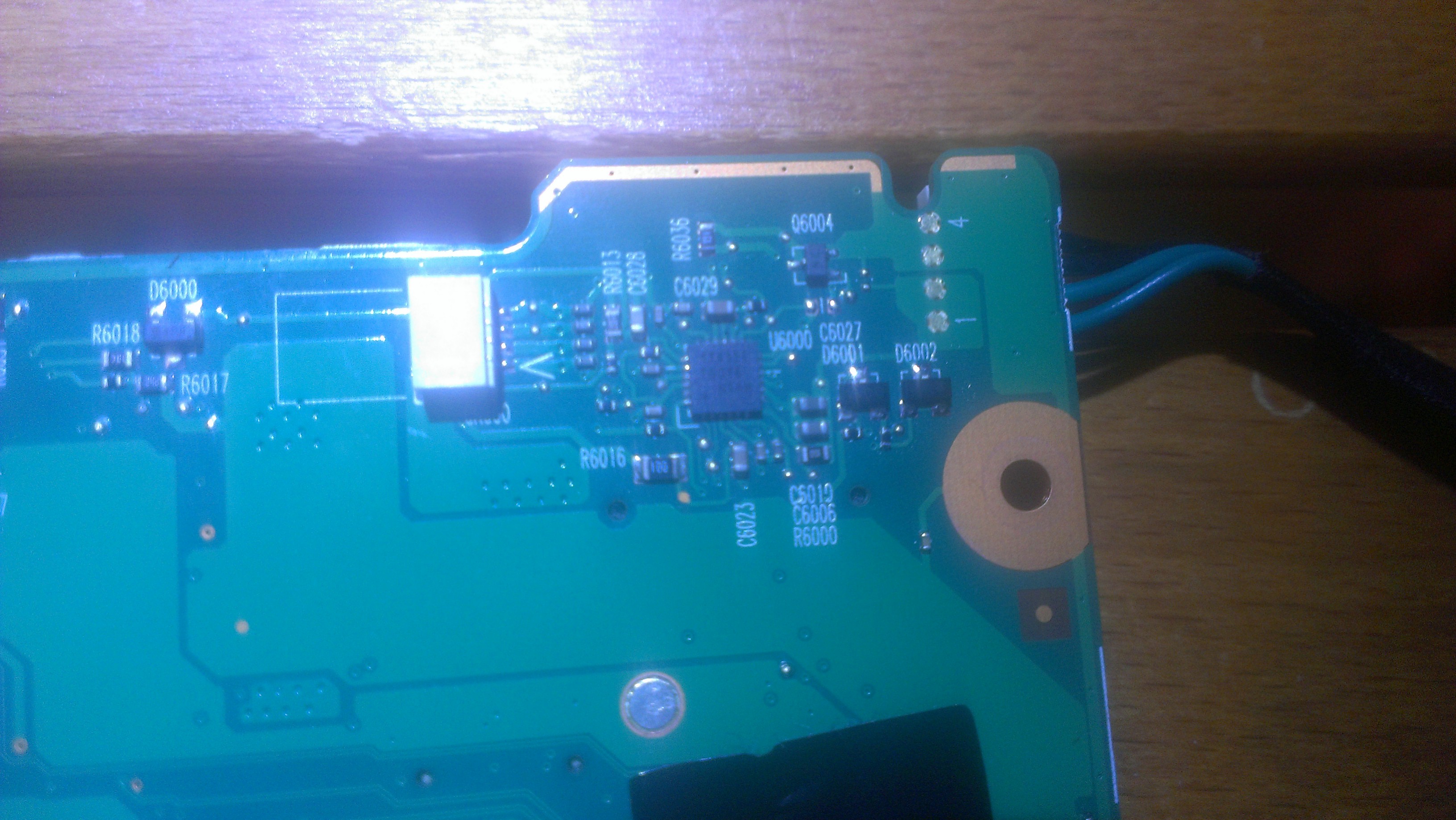

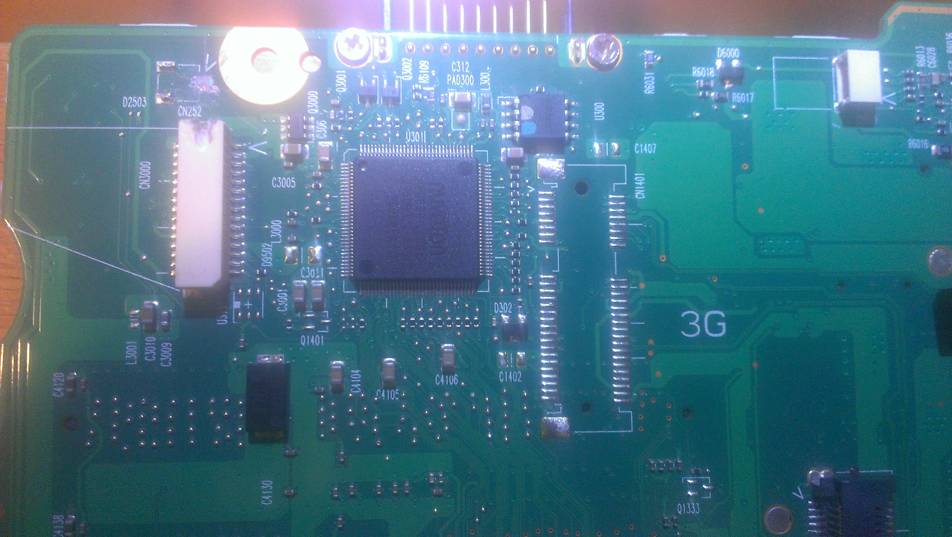

    Nie moge zlokalizowac tego zlacza, znalazlem tylko CN201 Toshiba Satelite L650-116 - Jak uruchomić laptopa bez włącznika? Toshiba Satelite L650-116 - Jak uruchomić laptopa bez włącznika? Toshiba Satelite L650-116 - Jak uruchomić laptopa bez włącznika? Toshiba Satelite L650-116 - Jak uruchomić laptopa bez włącznika?

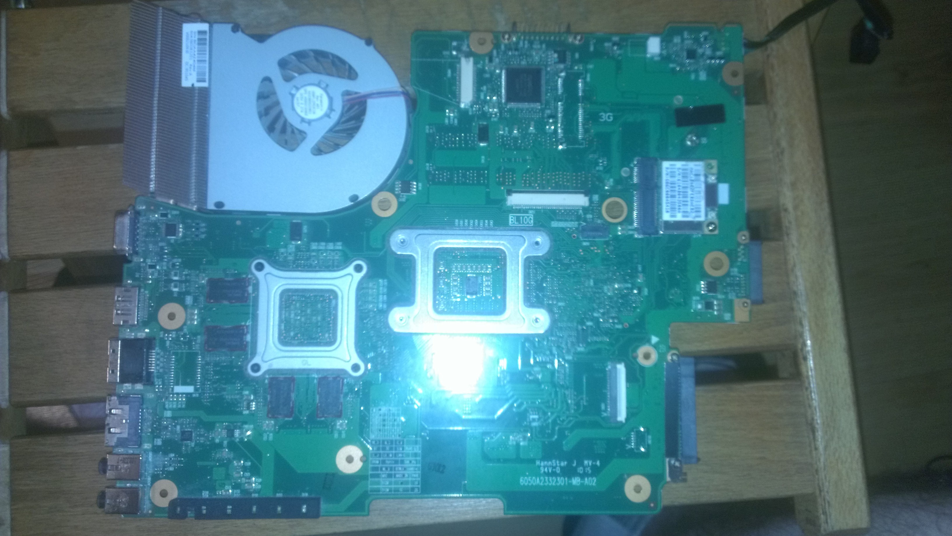

  • #8 14311117
    boro1234567
    Spec od komputerów
    Posty: 26420
    Pomógł: 2772
    Ocena: 1540

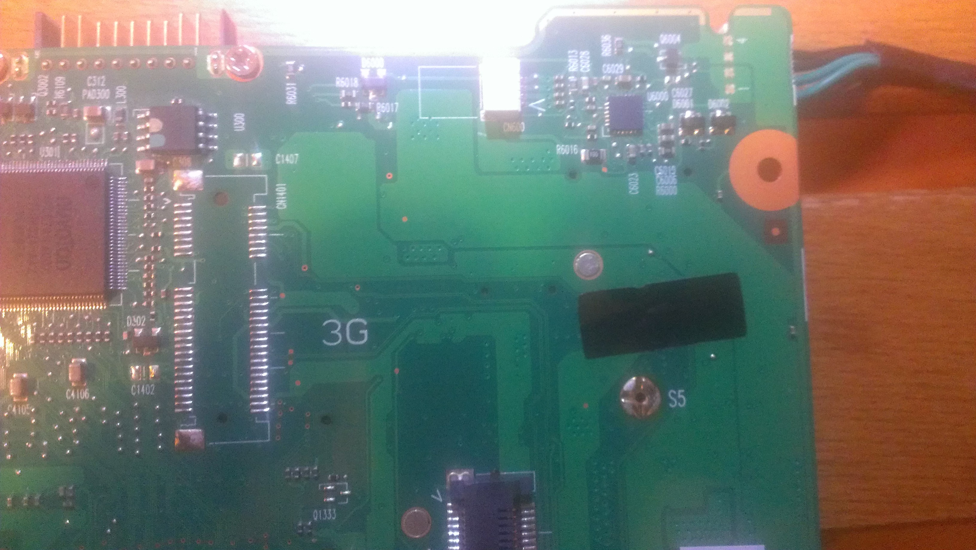

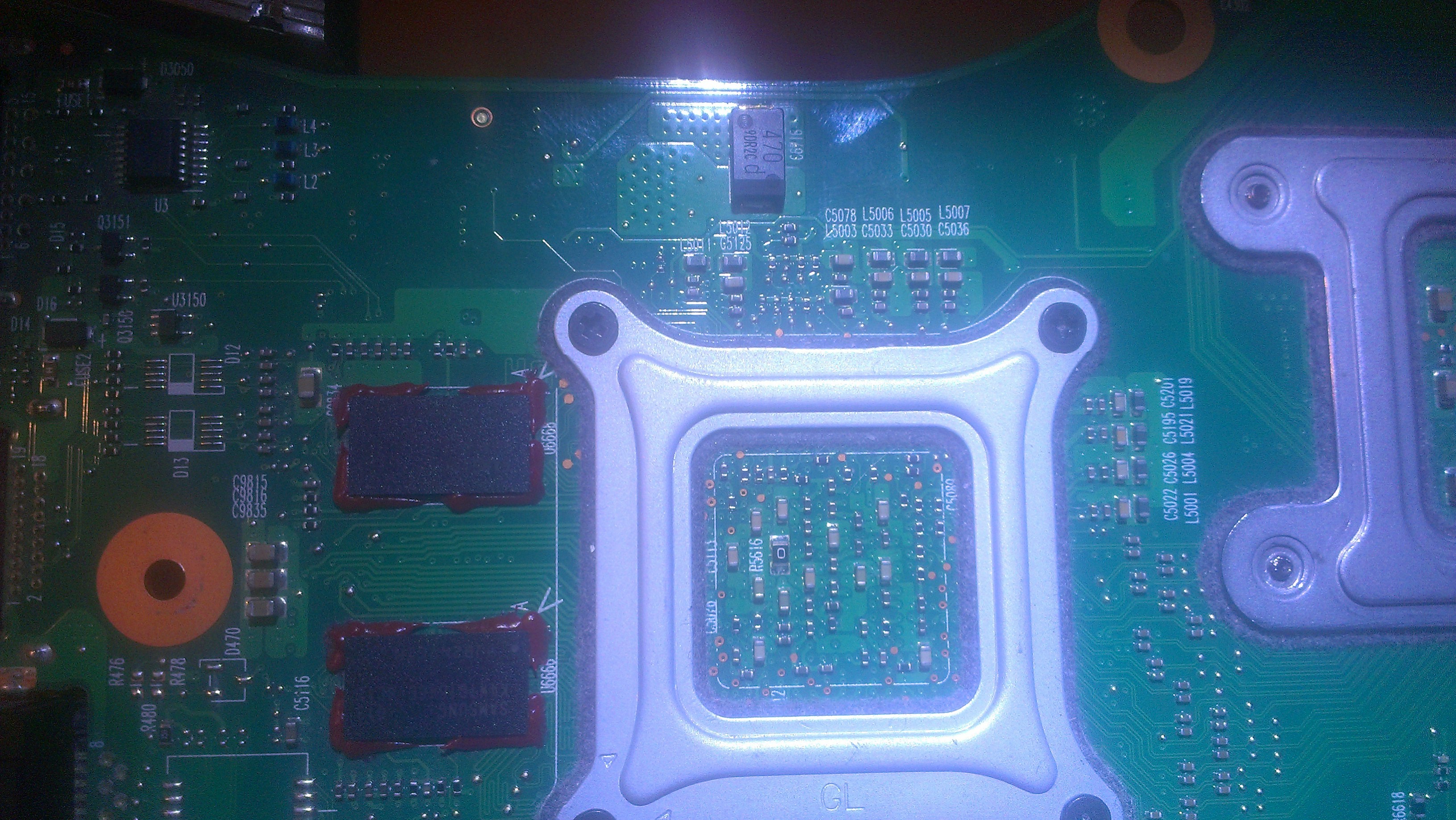

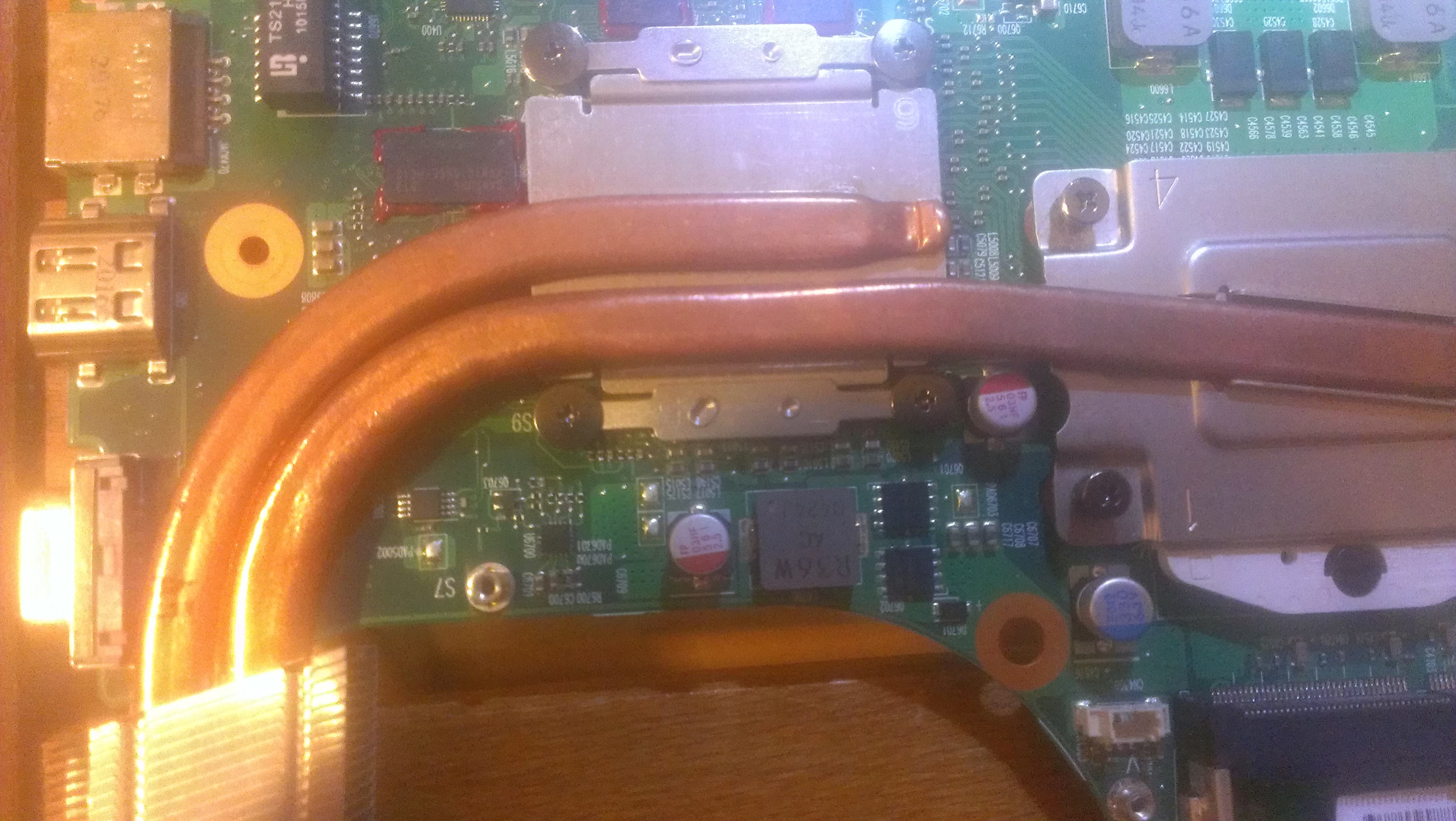

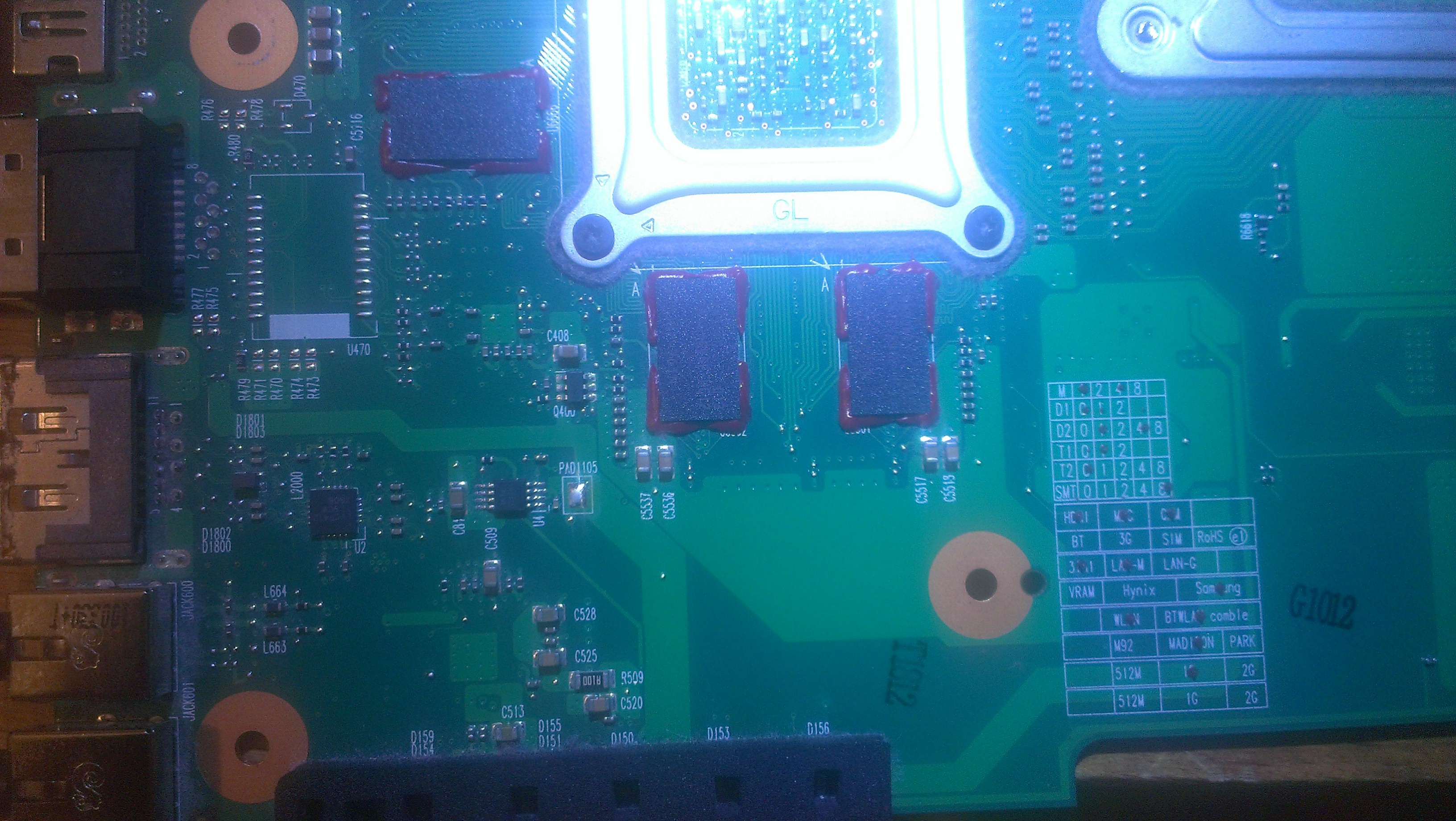

    Wrzuć zdjęcia całej płyty w jakości która umożliwia identyfikacje elementów.

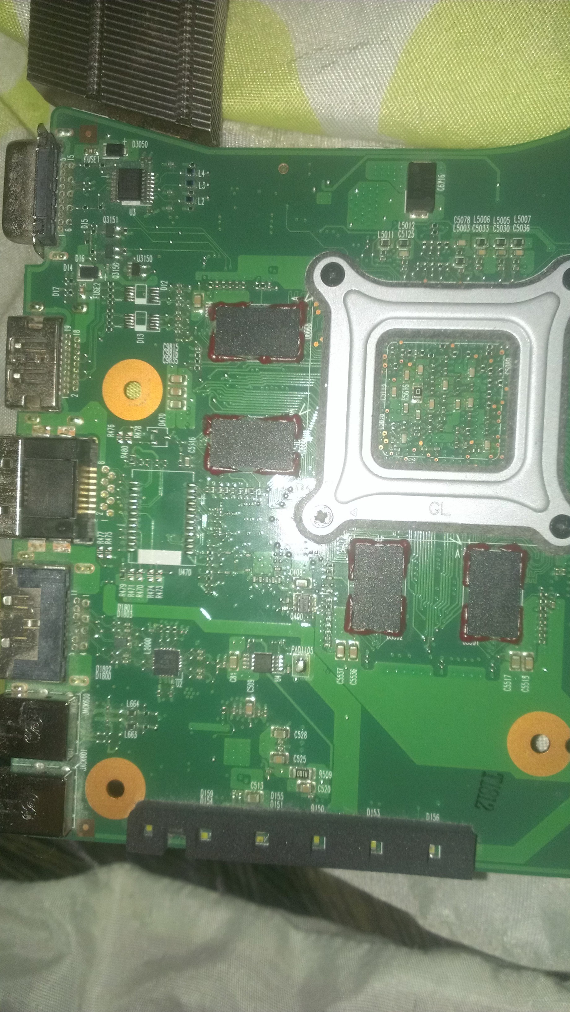

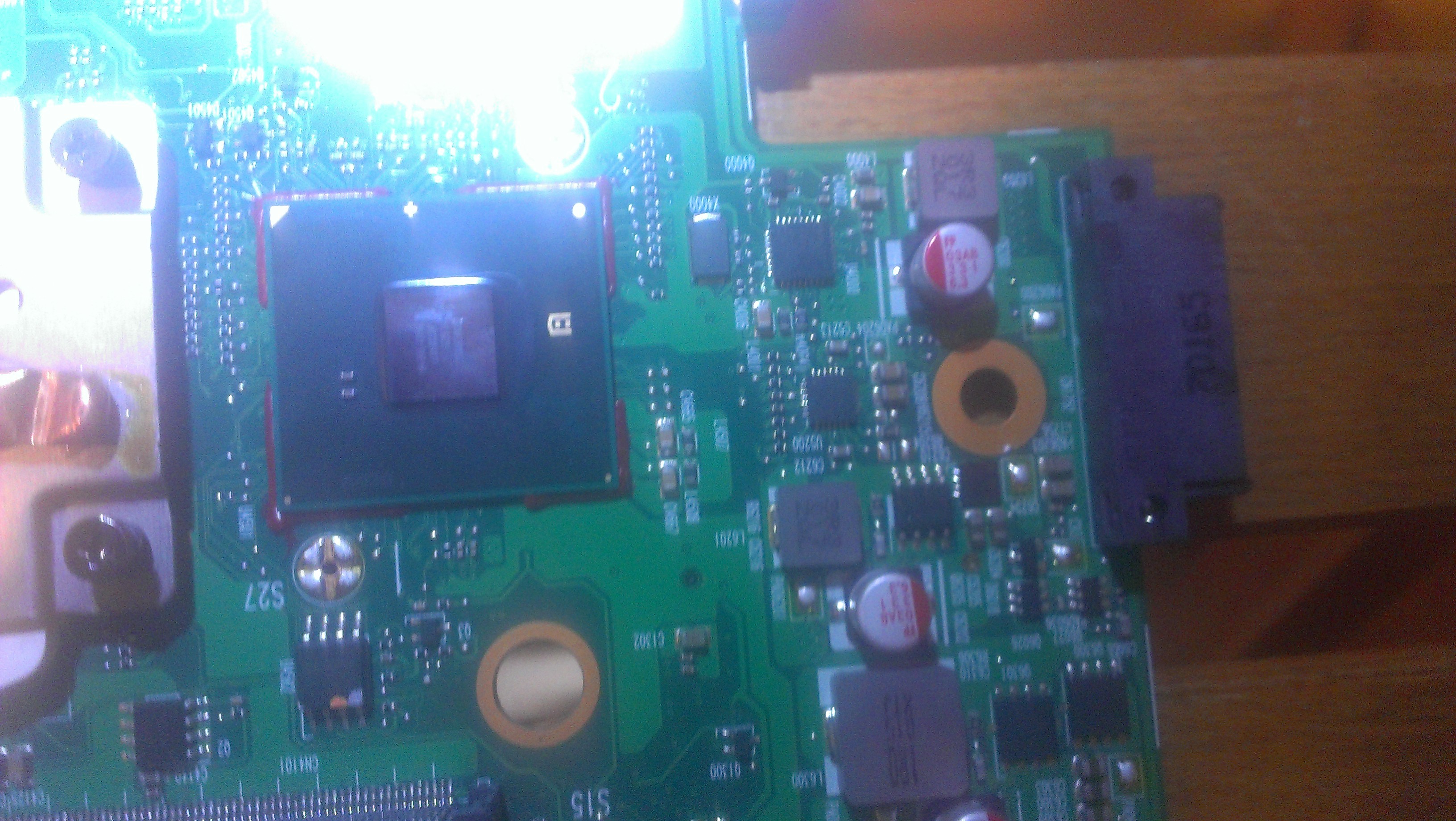

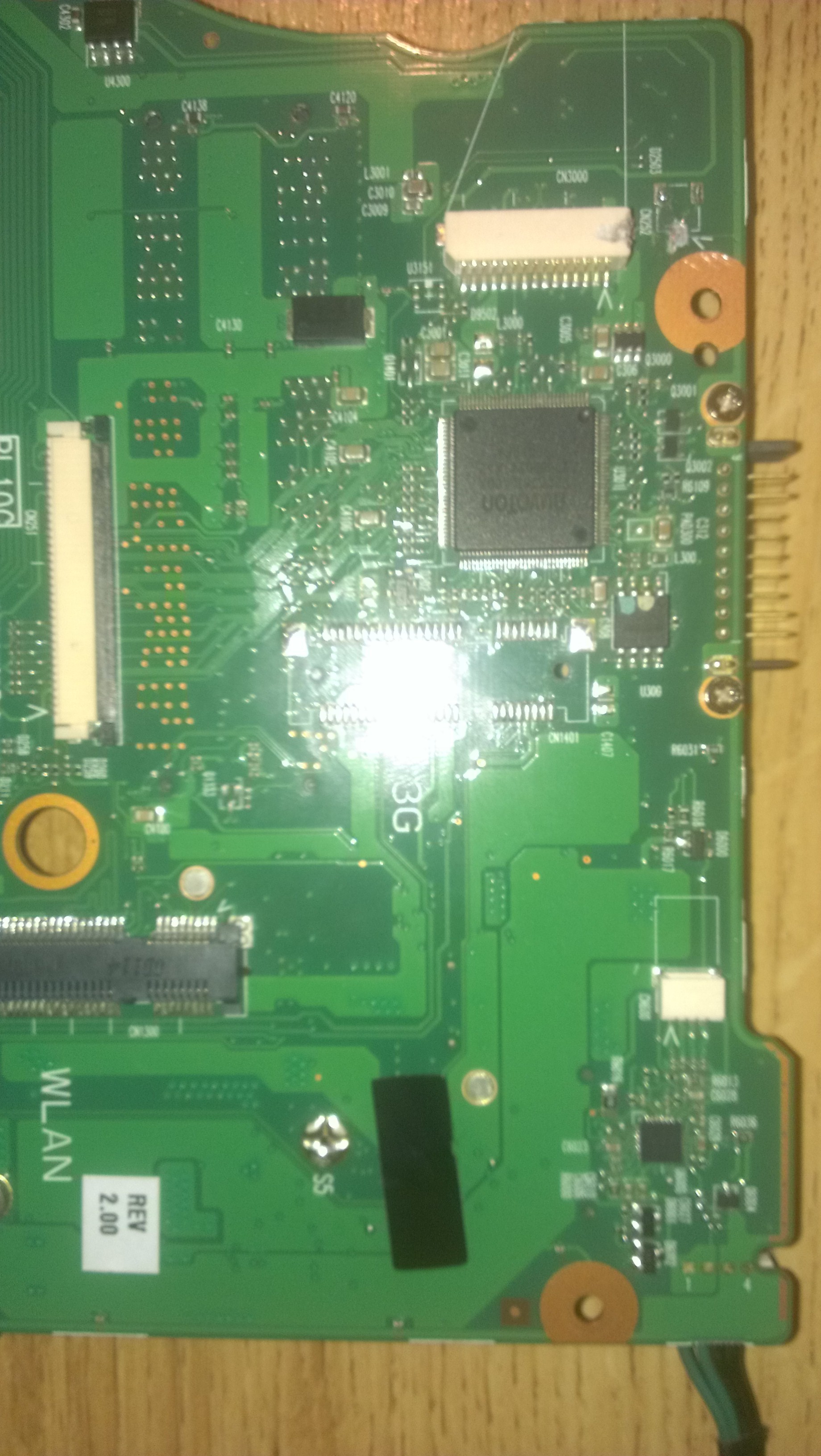

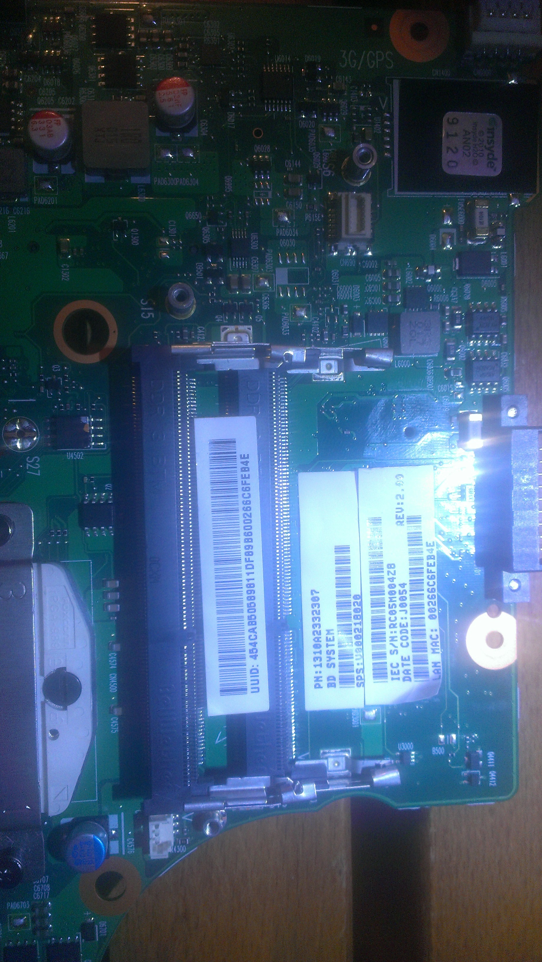

  • #9 14311165
    mankaston14
    Posty: 85
    Ocena: 7

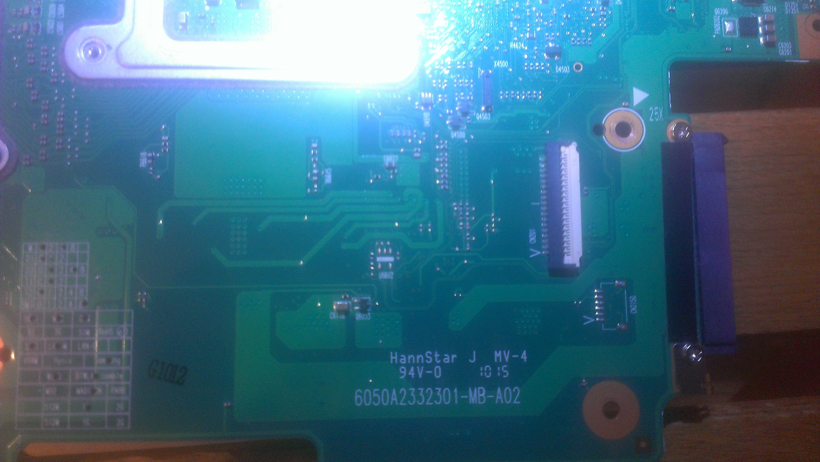

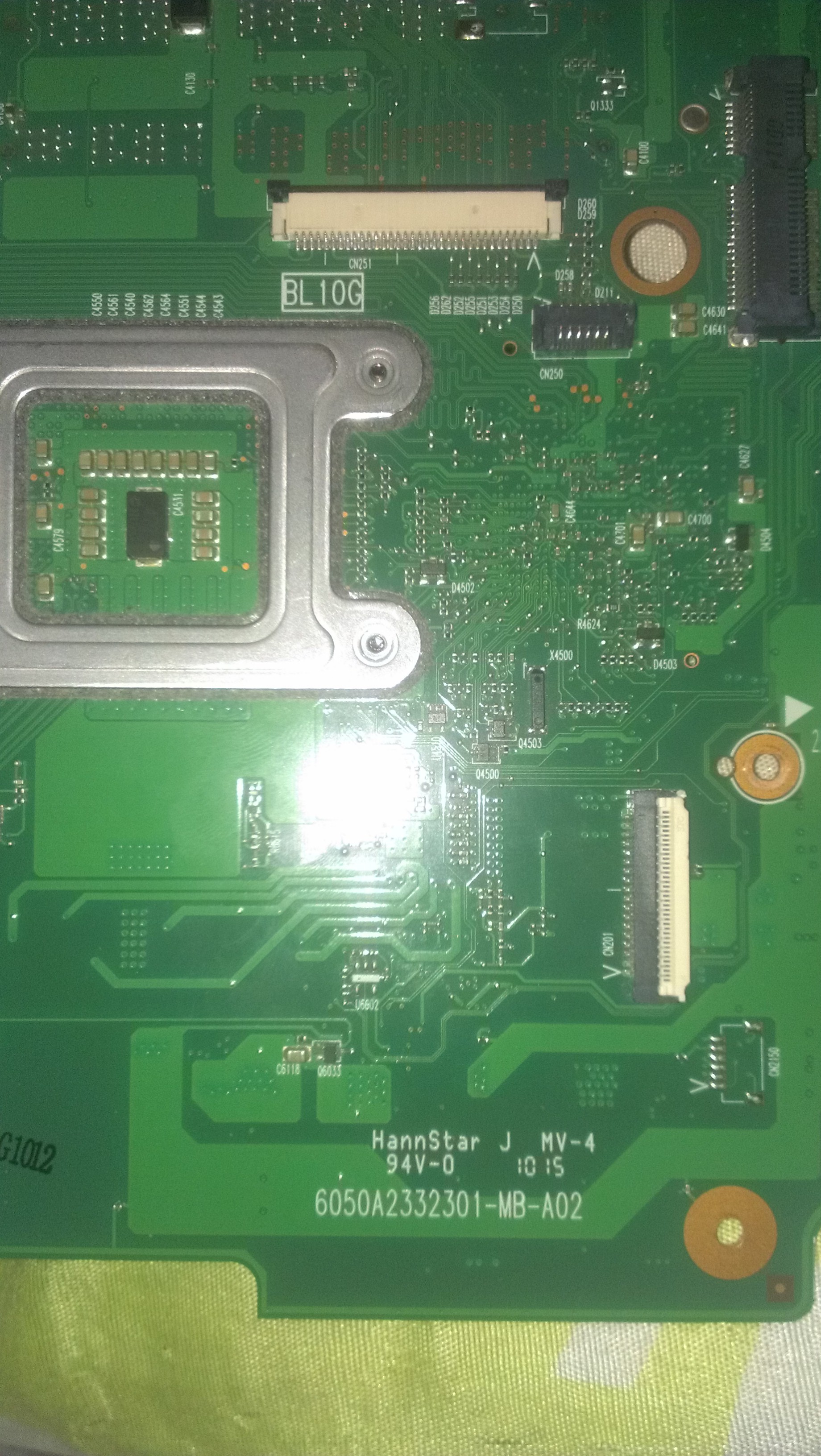

    Toshiba Satelite L650-116 - Jak uruchomić laptopa bez włącznika? Toshiba Satelite L650-116 - Jak uruchomić laptopa bez włącznika? Toshiba Satelite L650-116 - Jak uruchomić laptopa bez włącznika? Toshiba Satelite L650-116 - Jak uruchomić laptopa bez włącznika? Toshiba Satelite L650-116 - Jak uruchomić laptopa bez włącznika? Toshiba Satelite L650-116 - Jak uruchomić laptopa bez włącznika? Toshiba Satelite L650-116 - Jak uruchomić laptopa bez włącznika? Toshiba Satelite L650-116 - Jak uruchomić laptopa bez włącznika? Toshiba Satelite L650-116 - Jak uruchomić laptopa bez włącznika? Toshiba Satelite L650-116 - Jak uruchomić laptopa bez włącznika?
  • #10 14314067
    mankaston14
    Posty: 85
    Ocena: 7
    (Dodaje drugi post z wytlumaczeniem by odzielic go od zdjec)

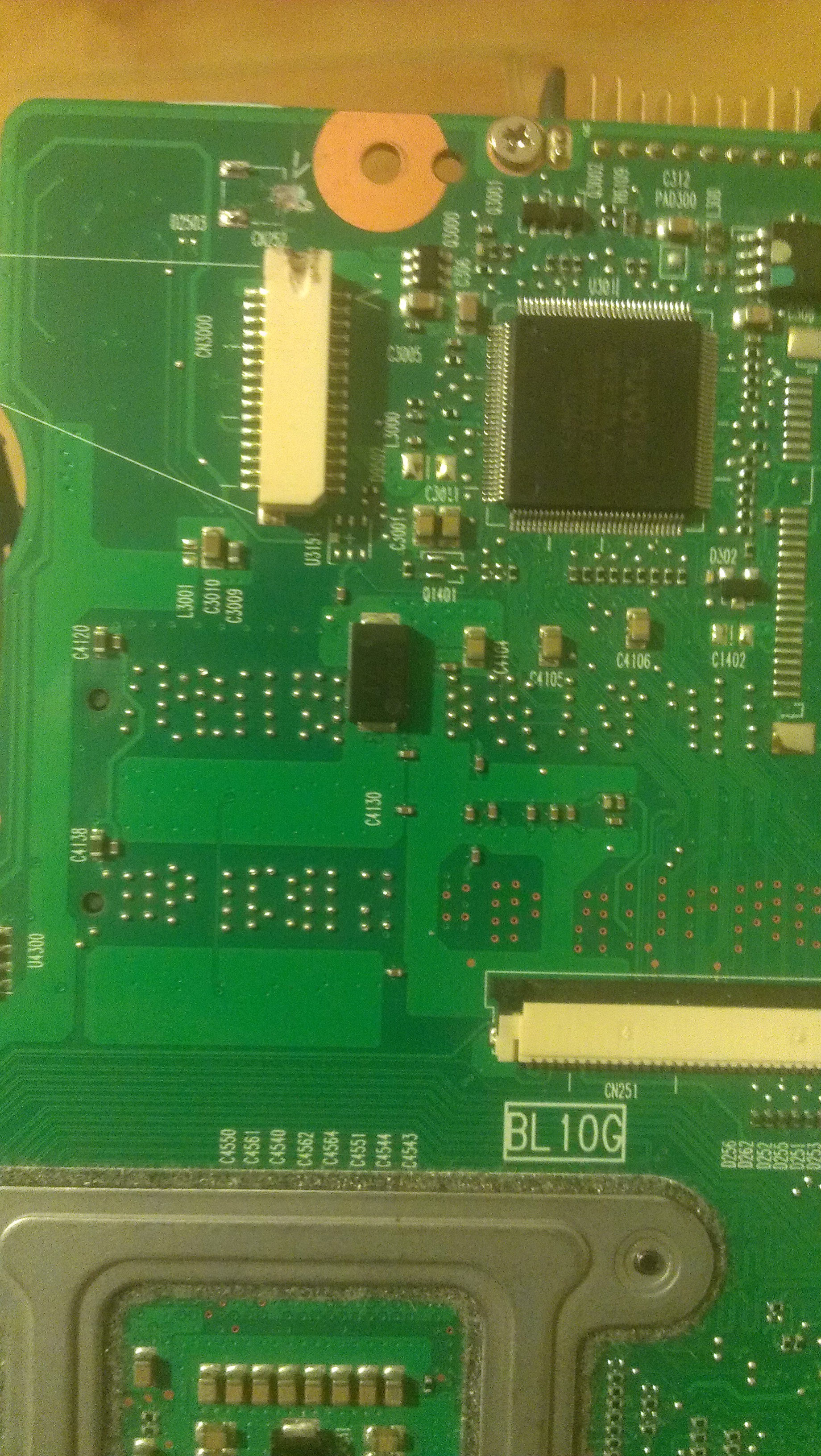

    Zlacze od wlaczania (uszkodzone) CN252
    Zlacze od klawiatury CN251
    ZLACZE OD USB I KART PAMIECI CN201
    ZLACZE OD TOUCH PAD CN250
    Zlacze od matrycy CN300
  • #11 14314573
    dominik55555
    Posty: 413
    Pomógł: 31
    Ocena: 22

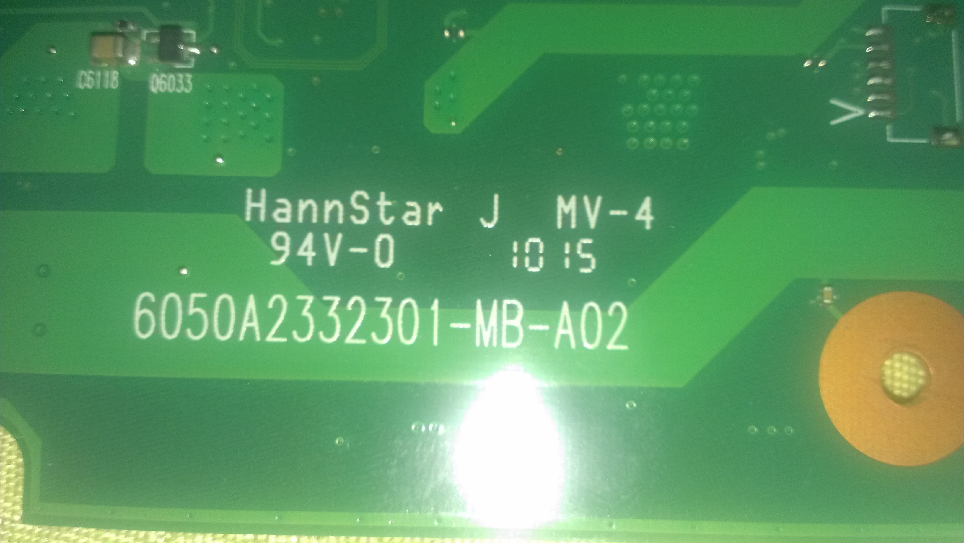

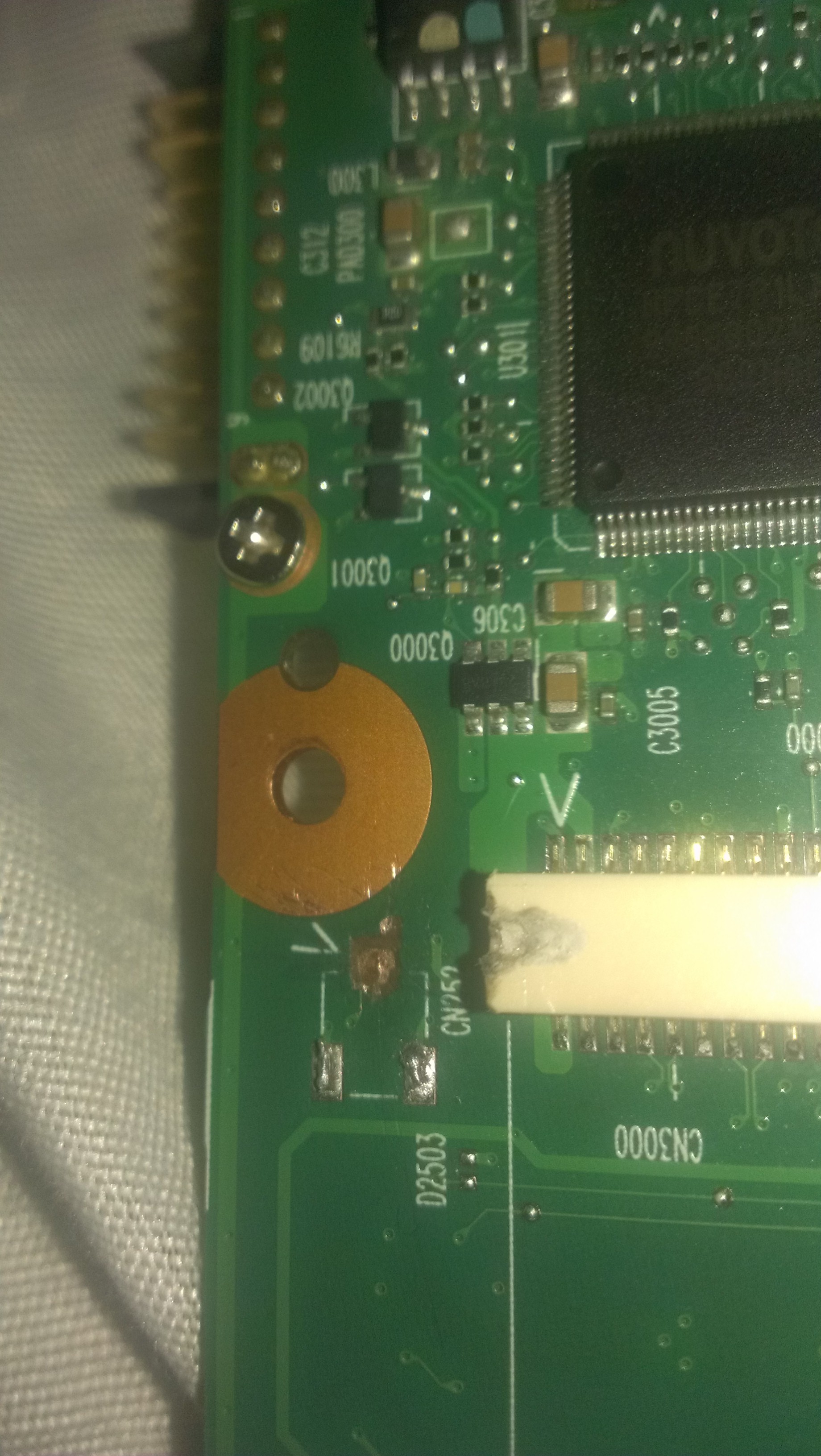

    Wedle modelu laptopa kolega ma płytę Inventec Berlin BL10G. Wedle kolegi oznaczeń płytę Inventec Honolulu, które raczej nie występują w modelu L650. Również w Honolulu brak złącza CN252, które jest w Berlinie BL10DG. Do rzeczy, proszę krótkotrwale zewrzeć pin 1 do masy na złączu CN252.

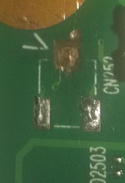

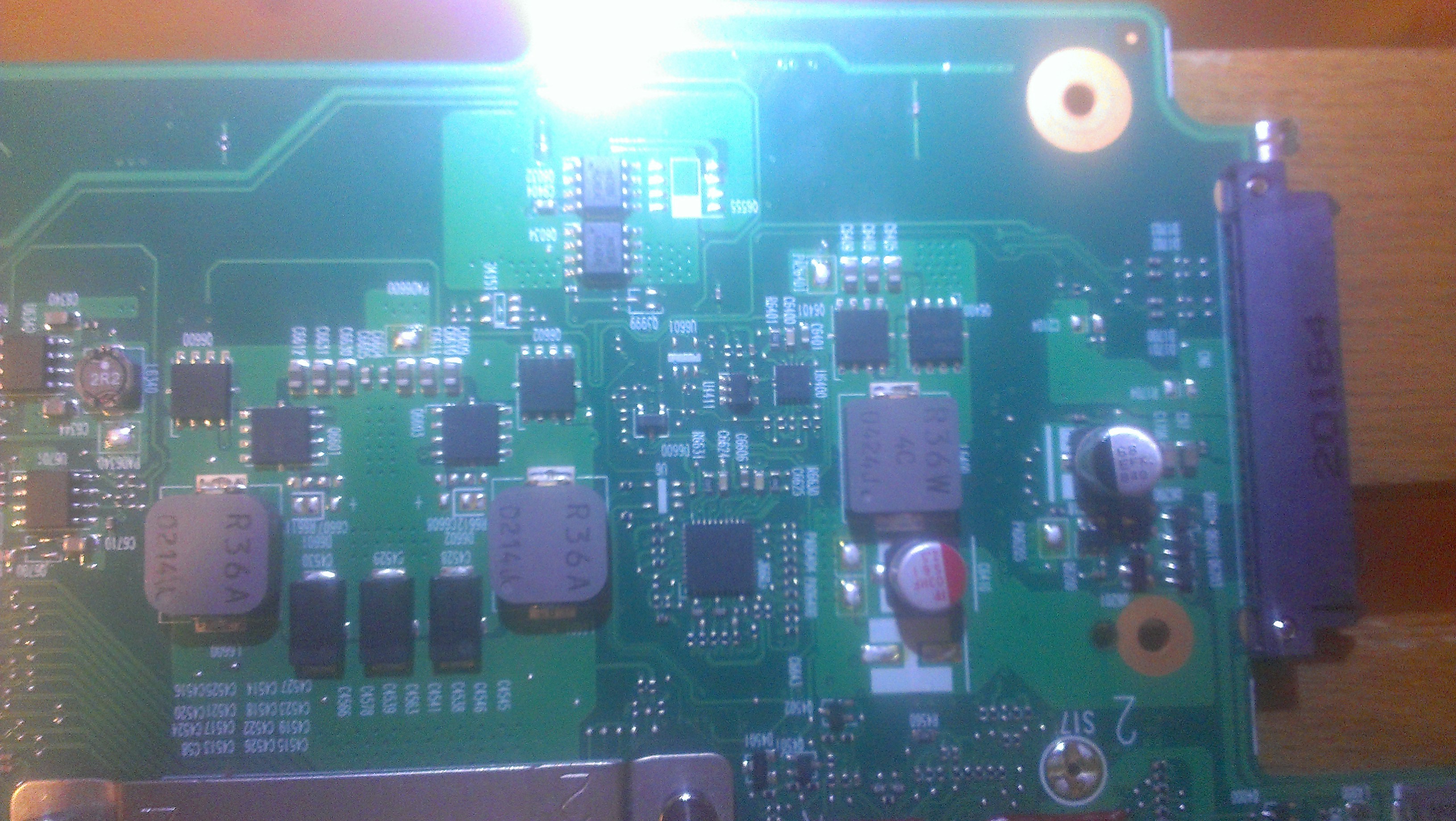

    Ale zlacze cn252 mam urwane (brak pinow) Toshiba Satelite L650-116 - Jak uruchomić laptopa bez włącznika?

    Niestety nie mam czym zmierzyc, na plycie znalazlem jeszcze jedno oznaczenie HannStar J MV-4 Toshiba Satelite L650-116 - Jak uruchomić laptopa bez włącznika?

    Widoczną na foto przelotkę oczyść i zewrzyj na chwilę do masy.

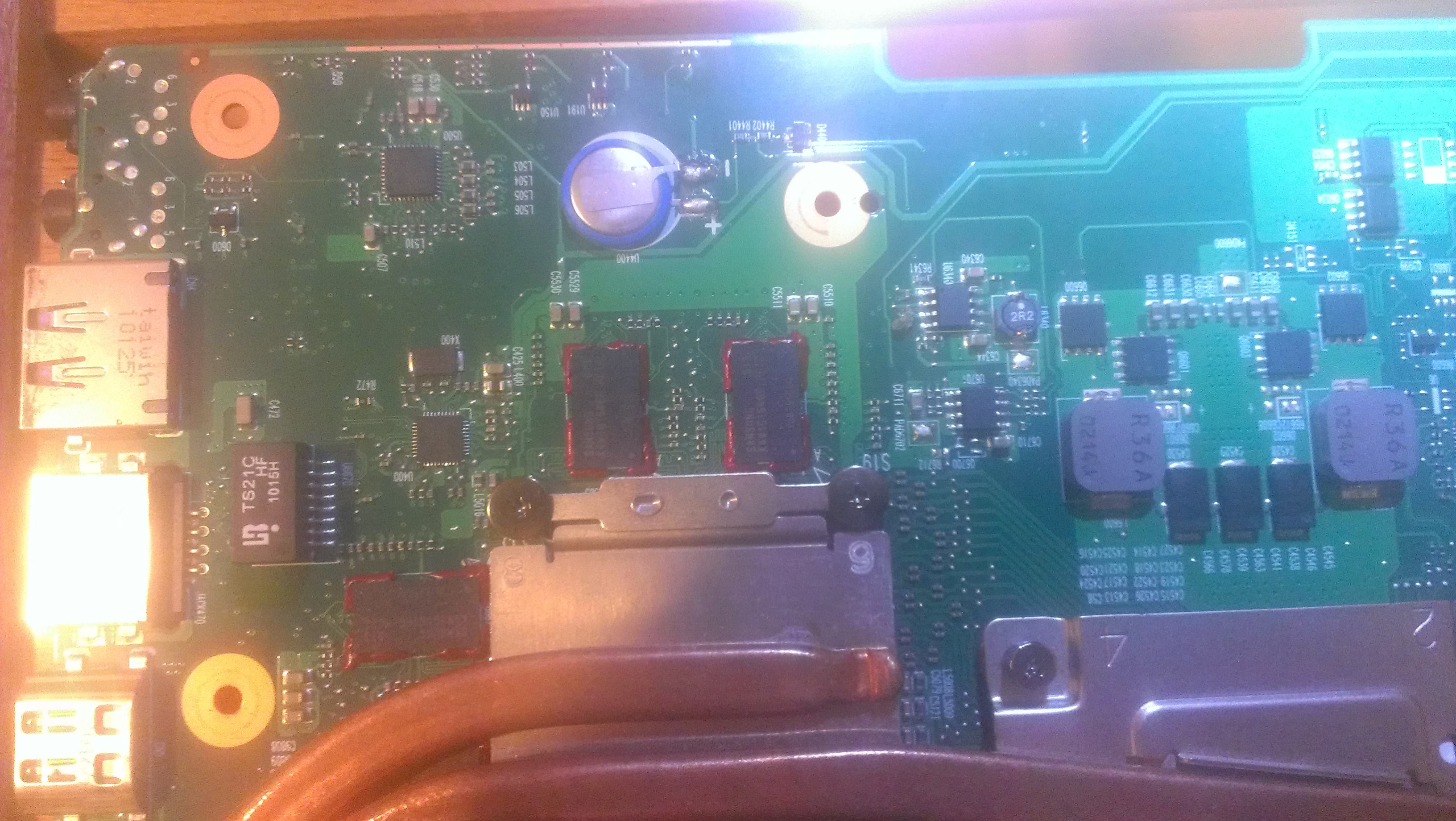

    A nie prościej zewrzeć pady w miejscu niewlutowanej diody D2503 poniżej CN252?

    Nie rusza po zwarciu D2503

    Niestety przy zwarciu D2503 cos siadlo bo diody sie juz nie pala

    Diody na dole plyty, i wgl nke ma pradu np na cn201
