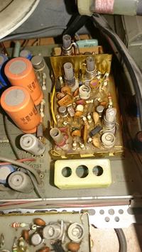

Jak przestroić tuner TSH-110 tak, żeby złapać górę pasma UKF powyżej 101,4 MHz i uzyskać pełne pokrycie zakresu?
Żeby podnieść górę pasma, zmniejsz pojemność trymera w oscylatorze, a potem na zmianę koryguj rdzeniem metalowym cewki oscylatora i trymerem, obserwując przesuwanie się stacji na skali [#14298069][#14299321] Jeśli używasz tej głowicy, C123 powinien mieć raczej 4,7 pF albo 3,9 pF; 3,3 pF może już być za mało i pogarszać działanie ARCZ [#14299352] W uproszczonej głowicy usuń też kondensatory C102, C107 i C108, a dodatkowo można delikatnie dostroić L101, L105, L106 oraz obwód p.cz. L108 na maksimum wskazania dla stacji około 98–99 MHz [#14302137][#14302722] Jeśli mimo tego nadal brakuje końca zakresu, podnieś napięcie strojenia warikapów do ok. 25 V potencjometrem R10, bo to zmniejsza minimalną pojemność D101 i pomaga „dociągnąć” górę pasma [#14300253] W ostateczności można jeszcze spróbować zmniejszyć C177 do 2,7 pF lub nawet 2,2 pF, ale to już traktowano jako ostatnią deskę ratunku [#14299321]

    Witam, mam kłopot i pytanie. Tuner jest jako tako przestrojony, dół pasma jest ok, jednak góra kończy się na 101.4 (akurat jest stacja radiowa i łapie ja na samym końcu skali) jednak czytając instrukcje przestrojenia jest tam o usunięciu elementów a u mnie one są, do tego jest poprowadzony dodatkowy kabel na antenę, widać wszystko na zdjęciach, są inne sposoby na przestrojenie? chce złapać gore zakresu. i najlepiej zrobić jak powinno być w org. Niestety na płytce nie ma oznaczeń elementów a te z obrazka do przestrajanie nie zawsze się zgadzają

    Edward J
    Posty: 33
    Pomógł: 3
    Ocena: 3
    Na zdjęciu głowicy UKF widzisz cewkę strojoną rdzeniem metalowym (inne cewki mają rdzenie ferrytowe - łatwo więc znajdziesz tę właściwą) Obok niej jest trymer ceramiczny. Zmniejszając pojemność tego trymera poszerzysz pasmo od góry. Przydatne też może być zmniejszenie pojemności C123 z 6,8 pF do 4,7pF .Ponadto przeczytaj:
    https://www.elektroda.pl/rtvforum/topic13494.html#67457, poczytaj też: https://www.elektroda.pl/rtvforum/topic1889303.html#9071329
    P.S. Koniecznym będzie zwiększenie indukcyjności cewki z rdzeniem metalowym, poprzez minimalne wykręcenie rdzenia. Zmianę pojemności trymera i indukcyjności cewki należy kilkakrotnie skorygować, aż do uzyskania jak najbardziej korzystnego pokrycia wysokiego zakresu UKF.

    wkret
    Posty: 500
    Pomógł: 29
    Ocena: 47
    Dlaczego kolega nie wylutowal wszystkich kondensatorow z glowicy obok trymera oscylatora 4.7 p.
    Kondensator z ARCZ C 123 zamienic na 3.3 p. oraz usunac kondensator 13 p przy cewce wejsciowej oraz kondensator 13 p przy drugim trymerze .

    atarl
    Posty: 428
    Ocena: 34
    Usunąłem te kondensatory jak na rysunku do instrukcji, zamieniłem c123, i kręcę trymerem i cewka nie mogę w żaden sposób ustawić żeby było ok, jak złapie górę to dół ucieka, łapie dół to nie ma góry, i tak w kółko. OCB?

    Edward J
    Posty: 33
    Pomógł: 3
    Ocena: 3
    C102 i C107 możesz usunąć, ale można to zrobić nawet po przestrojeniu oscylatora. Nie masz miernika częstotliwości, więc zacznij od zmniejszania pojemności trymerka, obserwując jednocześnie jak ci się zmienia góra pasma UKF, odbierana częstotliwość musi wzrastać. Ciągnij ją jak najwyżej, maksymalnie do górnej granicy pasma z małym marginesem wzwyż. Gdy już osiągniesz maksimum odbieranych częstotliwości, sprawdź gdzie znajdują się stacje z początku pasma (87,5 MHz). Też muszą pójść na skali wyżej. Obniż ich położenie na skali wkręcając metalowy rdzeń cewki oscylatora. Nie kręć nim, tylko pokręcaj powoli i delikatnie, obserwując jak odbierane stacje początku pasma "obniżają" ci się na skali. Spróbuj posadowić je jak najniżej na skali kręcąc w/w rdzeniem, ale nie niżej niż częstotliwość przewidziana na skali dla odbieranej stacji na początku pasma. Gdy ci się to uda, sprawdź gdzie są stacje UKF górnej części tego pasma (ok.108 MHz) Jeśli są za "nisko" na skali, to znów trymerem spróbuj je podciągnąć wyżej, zmniejszając pojemność trymera. Następnie wróć na początek pasma (pow. 87,5 MHz) i skoryguj położenie "dolnych" stacji "w dół" rdzeniem cewki. Powtarzaj te czynności aż do uzyskania zadowalającego rezultatu. Może się też okazać (bardzo rzadko) brak możliwości uzyskania pełnego pasma UKF(górnego) bez dalszych przeróbek. Jako działanie numer jeden poleciłbym wymianę kondensatora C177 na 2,7 pF, a nawet do 2,2 pF. Ale to OSTATECZOŚĆ, nie rób tego za wcześnie. Jako załącznik masz część schematu wraz z głowicą.

    Edward J
    Posty: 33
    Pomógł: 3
    Ocena: 3
    Przepraszam sprawdź jeszcze, czy wymieniając kondensator C123 dobrałeś właściwą jego wartość, jest ona dosyć krytyczna (ma być nieco mniej niż oryginalna pojemność C123 (6,8 pF) - ja polecam pojemność równą 4,7, lub 3,9 pF - przy mniejszych pojemnościach ARCZ może nie działać prawidłowo.

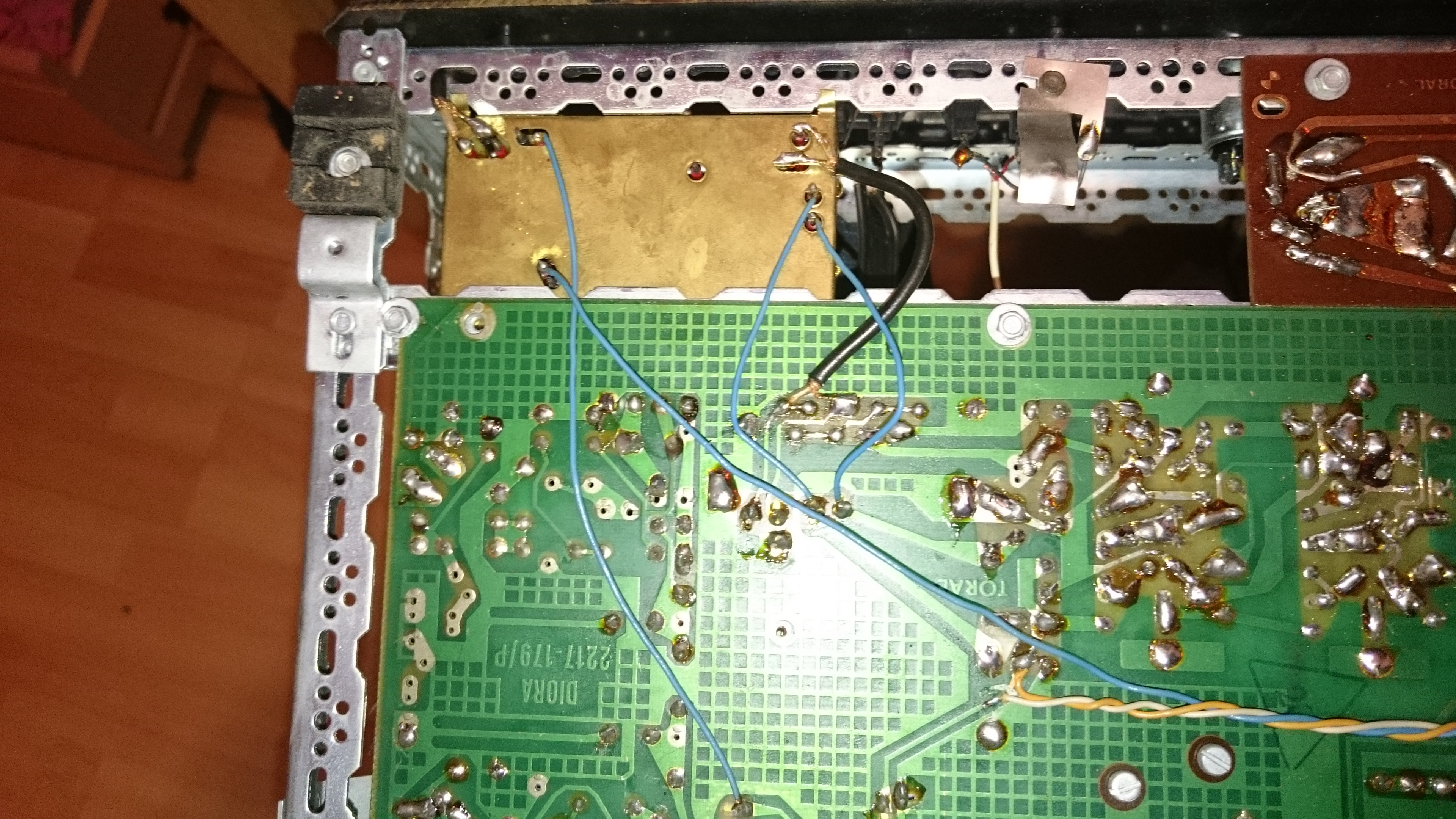

  • #7 14299551
    atarl
    Posty: 428
    Ocena: 34
    C123 dałem 3.3pF, ARCZ na tych stacjach które łapie działa prawidłowo, kręcę trymerem i cewka i dalej lipa, tak wygląda jakby zakres regulacji był za wąski. Na początku skali odrazu łapie mi stacje (88.4) ale nie mogę złapać ostatniej RMF fm (106.7), ten trymer dla wysokich jaki ma zakres ruchu? 360* i leci od nowa czy jak?

  • #8 14300121
    wkret
    Posty: 500
    Pomógł: 29
    Ocena: 47
    A gdzie jest cewka obok tej cewki po srodku .Ktos wylutowal czyli glowica jest nie kompletna czy kolega tego nie widzi .
  • #9 14300193
    atarl
    Posty: 428
    Ocena: 34
    Tez mnie to zastanawia, widać ktoś tutaj już robił, myślałem że są rożne rodzaje głowic. Dałem rade, pobawiłem się napięciami strojenia i jest dobrze. mam pierwszą i ostatnią stacje, zamówiłem z allegro skalę z górą FM mam nadzieje ze jakoś uda mi się dopasować do tego
    TSH 110 przestrojone ale nie do końca, brak góry pasma

  • #12 14300253
    Edward J
    Posty: 33
    Pomógł: 3
    Ocena: 3
    Brak cewki nie ma wpływu na przestrajanie głowicy, jest ona jednym z dwóch obwodów (L106) wzmacniacza w.cz. - może jej nie być przy odpowiednim połączeniu obwodu.
    Ale do rzeczy, jeśli nie możesz już wyżej nastroić głowicy UKF, pozostaje jeszcze tylko zmierzyć napięcie strojenia waricapów (punkt 10 na płytce) Możesz to napięcie podnieść do około 25 V (lub nieco wyżej) za pomocą potencjometru montażowego R10 (100Kom) - na schemacie poniżej głowicy. Obniży to minimalną pojemność diody D101 przy położeniu wskaźnika strojenia na najwyższą częstotliwość. Dolne położenie wskaźnika strojenia niewiele będzie odstrojone od stanu przed podniesieniem w/w napięcia.
  • #13 14300257
    atarl
    Posty: 428
    Ocena: 34
    co się okazało, są dwie głowice :P na panelu z przodu jest guzik z symbolem anteny teraz on zmienia która głowica jest używana, do czego on jest wgl?

  • #15 14300377
    atarl
    Posty: 428
    Ocena: 34
    usunąłem druga głowice, jednak teraz mam tylko szum.
  • #16 14300434
    Edward J
    Posty: 33
    Pomógł: 3
    Ocena: 3
    Teraz możesz tylko sprawdzić poprawność podłączenia głowicy pozostawionej. Czy jest to ta głowica z kompletem cewek, czy ta w której brakuje cewki? Jak wcześniej pisałem, przy odpowiednim połączeniu, nie jest konieczny brakujący obwód, ale .... czy na pewno jest on prawidłowo połączony?
    Jeśli to fabryczna głowica,bez śladów ingerencji, to na pewno wszystko z nią w porządku. Sprawdź poprawność wszystkich połączeń głowicy do tunera, bo przy przeróbkach kilka przewodów trzeba było rozłączyć i podłączyć do przełącznika głowic. Spróbuj też pracy tunera w obydwu położeniach przełącznika głowic. Może jedno z nich będzie poprawne? Wcześniej sprawdź, czy przewody pozostałe po wymontowaniu dodatkowej głowicy nie robią zwarcia z innymi elementami, czy też masą.
  • #17 14300495
    atarl
    Posty: 428
    Ocena: 34
    Przewody wywalone, Odbieram już FM kilka ścieżek było przerwane, jednak nie działa mi wskaźnik poziomu syg., ARCZ nic nie zmienia, oraz nie zapala się dioda stereo
