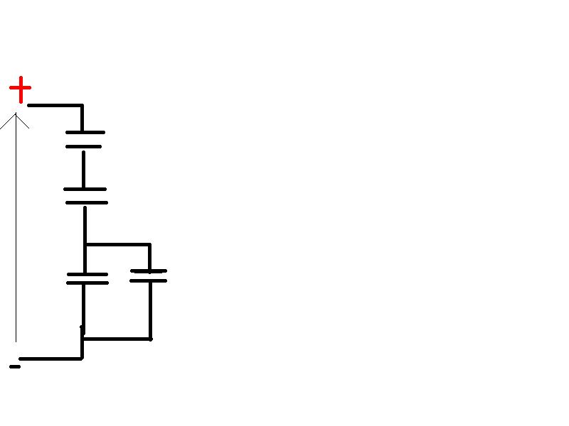

    Witam, trafiły do mnie stare ogniwa od laptopa- wszystkie o napięciu granicznym ok 2.8/9V. Udało mi się je pchnąć do ok 3.8 na celę [łączenie szeregowe 3 ogniw]
    Wypadkowa wynosi 11.4 czyli normalne napięcie pracy, ma ktoś pomysł dla czego nie mogę ich doładować do wartości jałowej 4.1/4.2V? ładowanie napięciem wysterowanym 12.6 i nastawą prądu na 0.5A.
    Druga kwestia, czy wraz z rozładowaniem spada wydajność prądowa takich ogniw? chciałem zasilić nimi odbiornik w postaci silnika do repliki ASG- niestety słychać próbę obrotu silnika i na tym się kończy normalnie zasilany jest z baterii NiMh 8.4 V.
    Ogniwa jakie posiadam to 2200mAh o teoretycznej wydajności 20C, czy jest szansa na uruchomienie tych ogniw czy pozostaje mi łączenie równoległe- wiążące się z większą ilością zajmowanego miejsca .

    Witam ponownie, Rozumiem już zagadnienia związane z ładowaniem ogniw, pytanie jeszcze czy wydajność prądowa spada? Na ogniwach mam napisane 20C, natomiast z próby zwarcia jednego ogniwa na amperomierzu pokazało mi ok 10A, czy jest to trwały skutek związany z rozładowaniem akumulatora i rozkładem elektrolitu czy kwestia niskiej sprawności związana jest z niedoładowanymi ogniwami? Pojedyńcze ogniwo badane podczas próby miało 3.8V, po próbie to samo.
    Drugie moje pytanie: Czy połączenie w taki sposób ogniw; żeby uzyskać nieco większy prąd maksymalny jest odpowiednie, wszelka szkolna teoria mowi mi że tak- jednak wolałbym się upewnić przed połączeniem. Wg wyliczeń oporności uzwojeń silnika repliki szacowany prąd to 12A

Użytkownik zadał pytanie dotyczące problemu ładowania starych ogniw litowo-jonowych z laptopa, które nie osiągają napięcia 4.1/4.2V. W odpowiedziach wyjaśniono, że ogniwa Li-Ion powinny być ładowane dwu-fazowo: najpierw stałym prądem do osiągnięcia napięcia, a następnie stałym napięciem do momentu, gdy prąd spadnie do zera. Zasugerowano również ładowanie ogniw pojedynczo, aby uniknąć problemów z równoległym ładowaniem. Użytkownik zapytał także o spadek wydajności prądowej ogniw przy rozładowaniu oraz o możliwość połączenia ogniw w celu uzyskania większego prądu. Odpowiedzi wskazały, że wydajność prądowa może być ograniczona przez stan naładowania ogniw, a połączenie równoległe może być korzystne dla zwiększenia prądu maksymalnego.
