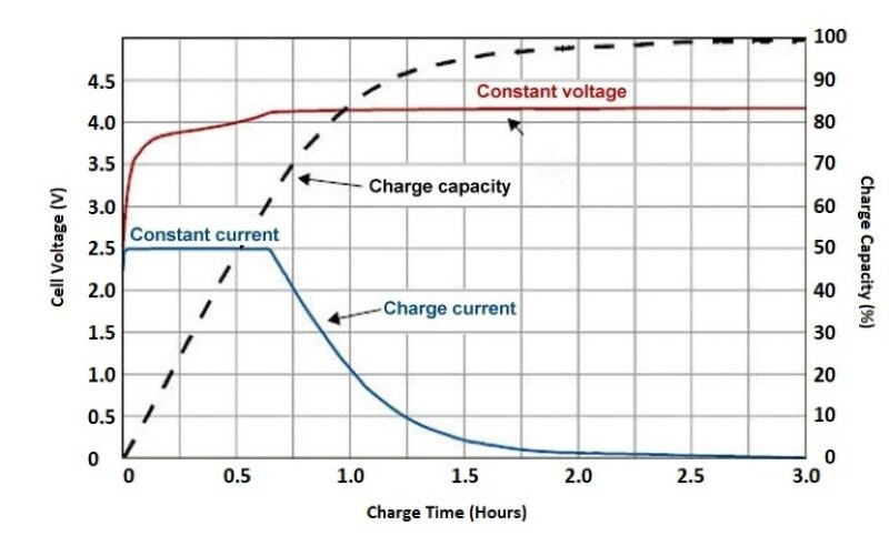

    Może jak spojrzysz na to jak zmieniają się napięcie i prąd akumulatora w czasie ułatwi zrozumienie:
    Wykres zależności napięcia i prądu od czasu podczas ładowania akumulatora.
    Regulator prądu i regulator napięcia są niezależnymi układami, ale w danej chwili tyko jeden z nich steruje elementem wykonawczym (tranzystorem), bo drugi ma w tym czasie wartość regulowaną poniżej nastawionej.
    To, jak zależy prąd od napięcia i czasu, to cecha akumulatora.
    Czasami przerywa się ładowanie po fazie CC, bo tak jest szybciej, kiedy nie potrzeba naładowania na 100%, poza tym praca z niepełnymi cyklami znacznie wydłuża trwałość akumulatora
    Sam regulator napięcia i prądu oczywiście naładuje w 100%, ale nie masz informacji kiedy, a praca buforowa dla Li-Ion nie jest dopuszczalna przez producentów akumulatorów. Akumulator szybciej się degraduje utrzymywany długo na 4,2 V.

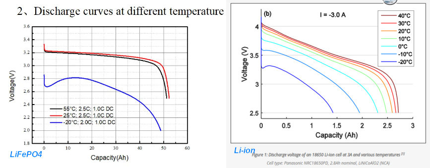

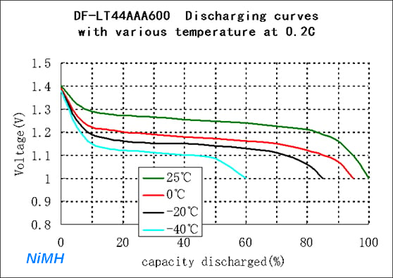

    tajwoj napisał:
    Są też takie z układem TP5000
    Dziękuję, znalazłem z wysyłką z Polski za 7,35.
    Jak znajdę czas to poszukam dokumentacji.
    Na razie korzystam z NiMH które są niezawodne na mrozie.
    Wykres rozładowania akumulatora NiMH w różnych temperaturach
    Litowych nawet nie badają poniżej 20°V.
    Wykresy rozładowania ogniw LiFePO4 i Li-ion w różnych temperaturach.

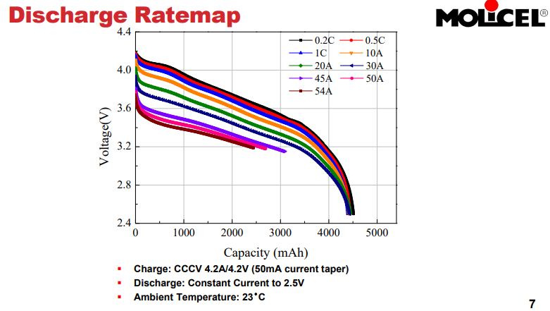

    Tak się składa, że badają.
    Nie zawsze jest łatwo znaleźć dane ale na przykład:
    Molicel P42A, strona 13.
    Molicel P45B, strona 15.
    Pewnie widziałeś ludzi pracujących na mrozie narzędziami akumulatorowymi.
    Charakterystyki podane na wykresach są uzyskane w warunkach gdy otaczające powietrze ma określoną temperaturę i następuje chłodzenie konwekcyjne ogniwa przy pełnym dostępie świeżego powietrza.
    Umieszczenie ogniwa w jakiejkolwiek obudowie ograniczającej przepływ powietrza spowoduje jego szybsze nagrzewanie i zmianę krzywej rozładowania w stosunku do wykresów laboratoryjnych.

    tajwoj napisał:
    Nie jesteś pewny ale komentujesz?
    Faktycznie nie wyraziłem się jasno. Poprawię swój wpis.
    Wykresy budzą moje wątpliwości.
    Przykładowo ten:
    Wykres rozładowania ogniwa Molicel przy różnych prądach.
    Nie wiem w jakich warunkach robione były pomiary ale liczę:
    P= I² *R
    Suma oporów dla prądu 54 A to 0,078 Ω
    54²*0,0078 = 227,448 W
    Całkowita energia zgromadzona w ogniwie:
    16,2 Wh
    Ogniwo byłoby rozładowane w czasie 256 sekund, nieco ponad 4 minut.
    Jaki mógł być udział średni udział Rw do Robc?
    Znamy tylko Rw początkowe dla temperatury otoczenia.
    Temperatura ogniwa będzie bardzo szybko rosła i zarazem zmieniała się będzie rezystancja wewnętrzna.
    Co stanowiło odbiornik że udało się utrzymać stały prąd przez kilka minut i jakie były doprowadzenia prądu?
    Czy badane ogniwo było zanurzone w ciekłym helu?
    W mojej ocenie trudno jest pobrać przez kilka minut 54 A z ogniwa bez widowiskowego rozbłysku.

    Dlaczego próbujesz interpretować wykres bez przeczytania poprzedzających treści i legendy do niego?
    Jaki ciekły hel?
    W temperaturze 23°C?
    Dobrze jest przeczytać dokumentację od początku, jeśli nie wszystko się rozumie, to przeczytać jeszcze raz i przetłumaczyć niezrozumiałe sformułowania albo po prostu zapytać innych co dany termin oznacza.
    To żaden wstyd, ponieważ nie ma człowieka który znałby całość słownictwa ze wszystkich dziedzin techniki, nawet tylko w ojczystym języku.
    Trzy wiersze poniżej wykresu opisują warunki pomiaru.
    "Charge: CCCV 4.2A/4.2V (50mA current taper)"
    Ogniwo było ładowane metodą stały prąd, a następnie stałe napięcie, prądem stałym 4.2A do napięcia 4.2V i gdy (przy utrzymywaniu napięcia na ogniwie na poziomie 4.2V) prąd ładowania spadł do 50mA nastąpiło zakończenie ładowania.
    "Discharge: Constant Current to 2,5V"
    Ogniwo było rozładowane stałym prądem dopóki napięcie na nim nie spadło do 2.5V.
    "Ambient Temperature: 23°C"
    Ogniwo było rozładowane w otoczeniu powietrza o temperaturze 23°C.
    Bez żadnego wymuszonego chłodzenia!
    Co nie jest napisane przy tym wykresie ale jest pokazane na następnym (strona 8).
    Dla prądów 45A, 50A i 54A rozładowanie było przerwane gdy temperatura powierzchni ogniwa osiągnęła 85°C. Dla tych prądów rozładowanie było niepełne.
    Zresztą w zgodzie z tabelą na stronie 3 "Discharge Current Continous 45A (80°C cut-off)"
    Żadnych błysków i wybuchów.
    Firma Molicel należy do ścisłej czołówki jeśli idzie o wysokoprądowe ogniwa Li-Ion i raczej nie podaje wartości z sufitu.
    Jak chcesz to możesz spojrzeć na moje pomiary tego ogniwa.
    Molicel INR21700-P45B

    @Staszek_Staszek Zauważ że z wykresów wynika że przy prądzie 50A jest ok 0,5V mniej, co by pozwalało oszacować rezystancję wewnętrzną na ok 10mOm dokumentacja podaje zbliżone wartości.

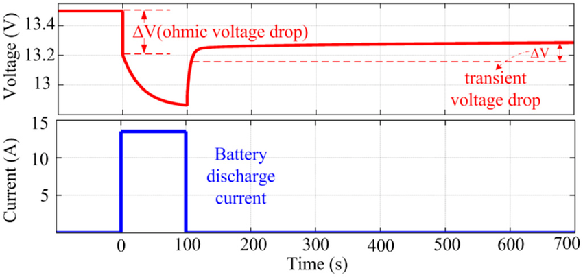

    Jakby chcieć szacować straty mocy, na podstawie rezystancji wewnętrznej to trzeba by najpierw zastanowić się jak powinna ta rezystancja powinna być mierzona.
    Tu jeż nie wystarczy uproszczenie, idealnej baterii połączonej z idealnym szeregowym rezystorem.
    Spójrz na przykładowy wykres napięcia po impulsowym obciążeniu
    Wykres napięcia i prądu przy impulsowym obciążeniu baterii.
    Wiesz którą wartość spadku napięcia powinno się wsiąść do obliczeń? bo ja takiej pewności nie mam, a raczej nie będzie to największa różnica, ΔV miało by więcej sensu.
    Z tego że nie wiesz jak ogniwo się będzie grzać, nie wynika nic po za tym, że nie wiesz, nie oszacujesz nie mając żadnych konkretnych danych.
