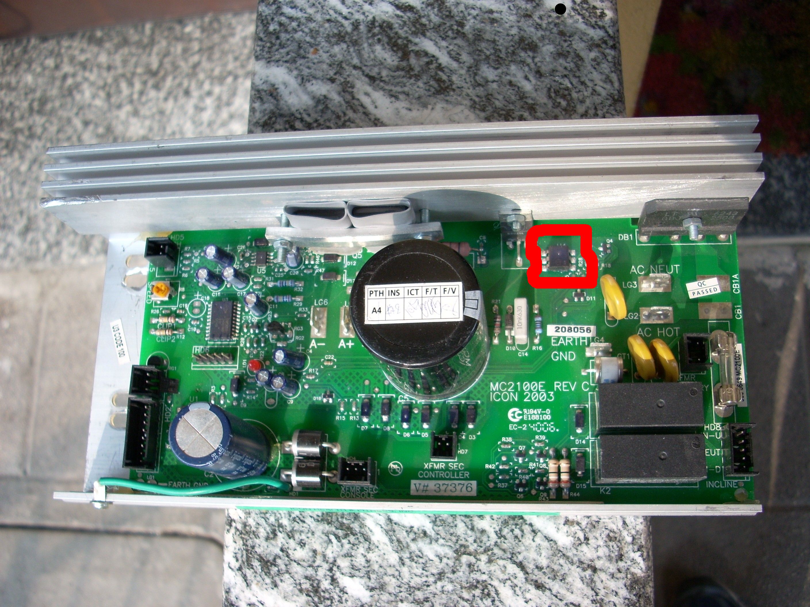

    Witam szukam oznaczenia optotriaka w bieżni Domyoss, model płytki mc2100e rev c.
    Oznaczenie optotriaka na płytce mc2100e rev c w bieżni Domyoss

    Opisz usterkę

    Po wejściu na taśmę po chwili bieżnia sama się zatrzymuje. Wymieniany już był jeden z tranzystorów, który był uszkodzony i ten duży kondensator, ponieważ miał znaczną utratę pojemności. Oznaczenie już znalazłem, ale niestety element nie do dostania z tego co szukałem, także będę musiał zrobić dodatkowy regulator silnika.

    MOC3021 leżą wszędzie http://www.aphelektra.com/p/pl/moc3021/optotriak+moc3021-+dil6.html Najwyżej połącz go w powietrzu jeśli nogi są inaczej. Napisz co się dzieje z elektroniką i mechaniką bardziej szczegółowo. Wpisz symbole elementów na radiatorze. Ta utrata pojemności to jakaś ściema. Jak często taśma jest smarowana? Przeciążenie napędu zatrzyma silnik zabezpieczeniem

    Ok Na necie znalazłem schemat do tego modułu i tam było inne oznaczenie optotriaka, ale sprawdzę też tego co podałeś:)
    Generalnie sprawa wygląda tak że po włączeniu bieżni i ustawieniu prędkości np na 2km/h bieżnia pracuje normalnie, przy zwiększaniu prędkości również pracuje normalnie (Dioda na module mruga). Po wejściu na bieżnie, po około 5-10 sekundach sama się zatrzymuje (Dioda świeci na stałe), tak jakby nie wytrzymywała obciążenia biegającego. Po zejściu z bieżni trzeba ją kilka razy zrestartować żeby ruszyła, i potem znowu to samo.

    Wrzuć mi ten schemat na pw i napisz co z tym smarowaniem ? Automatyka ma ocalić silnik przed głupotą użytkownika

    1. Zbyt mało smarowany pas
    2. Uszkodzony silnik
    Bieżnia po prostu się zatrzymuje, ponieważ nie może uzyskać prędkości.
    Mrugająca dioda skazuje na to że napięcie jest zwiększane na zasilaniu silnika (powinno być)
    Aby to sprawdzić wepnij się z multimetrem w miejsce gdzie podłączony jest silnik ( przy podłączonym silniku! )na płytce i sprawdź czy przy zwiększaniu prędkości podbijane jest napięcie jeśli tak to układ sterowania jest sprawny natomiast przyczyna tkwi silniku lub są jakieś inne opory nie pozwalające uzyskać prędkości.
