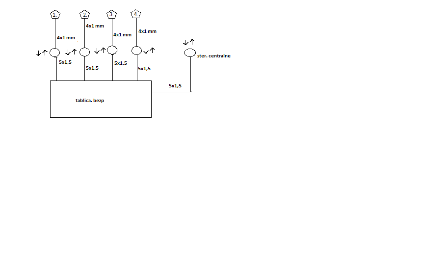

✨ W dyskusji poruszono możliwość lokalnego i centralnego sterowania roletami przy użyciu istniejącej instalacji 5-żyłowej. Użytkownicy potwierdzili, że można to zrealizować poprzez odpowiednie połączenia w rozdzielnicy. Zasugerowano użycie sterownika F&F STR-3D, który umożliwia zarówno lokalne, jak i centralne sterowanie roletami. Użytkownik planuje zainstalować cztery sterowniki w tablicy bezpiecznikowej, aby każda roleta mogła być sterowana indywidualnie oraz centralnie.
