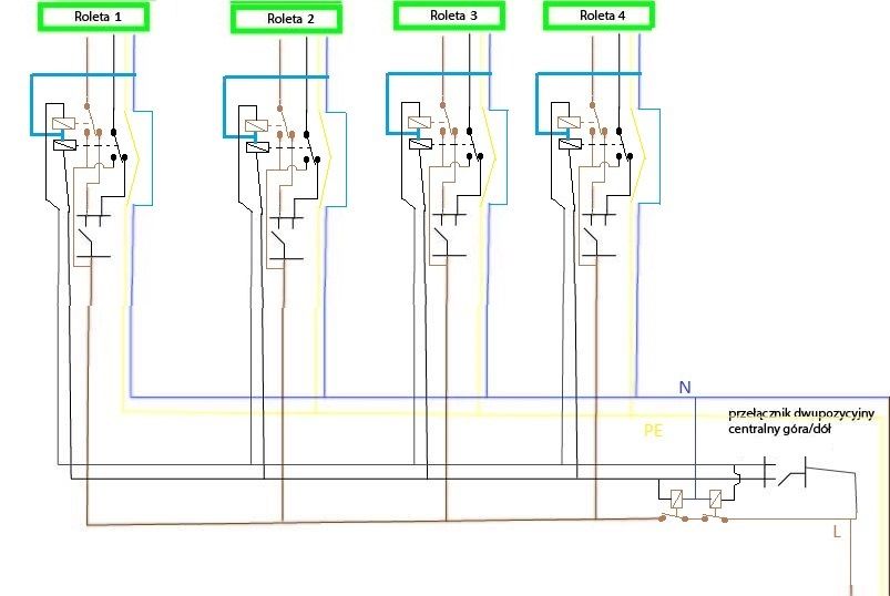

    Szanowni Panowie,
    Bardzo proszę o fachową opinię na temat pomysłu dotyczącego podłączenia rolet w domu jednorodzinnym tak aby możliwe było sterowanie centralne bez użycia sterowników. Proszę wybaczyć niefachowy schemat. Na schemacie są 4 rolety, w rzeczywistości jest ich 11. W każdej silnik 100w.
    Centralne sterowanie roletami bez sterowników - możliwość rozbudowy o sterowanie smartfonem
    Chcę pociągnąć od każdej rolety do rozdzielni, kabel 5x1,5.
    Obecnie na mam czasu i kasy na zabawę ze sterownikami, w późniejszym etapie chciałbym instalację rozbudować o sterowanie smartfonem.
    Zależy mi na zamykaniu wszystkich rolet z punktu centralnego oraz na posiadaniu przełącznika lokalnego przy każdej rolecie.

    Pierwsza sprawa to czy rolety są z wbudowanymi sterownikami czy "gołe" napędy z mechanicznymi krańcówkami? Jeśli gołe, to nie powinno się podłączać więcej niż jedna roleta pod przycisk / sterownik.
    Druga kwestia to "wyizolowanie" sterowania lokalnego od centralnego. Jeśli zignorujesz to co napisałem wyżej i mimo to podłączysz jak narysowałeś, to każdy przycisk będzie działał jak centralny. Musisz zastosować coś co się pięknie nazywa "separator lini / zasilania" i kosztuje 50 zł np F&F SEP. W rzeczywistości jest to czyste zdzierstwo i w środku jest dioda zaporowa - koszt 5 zł z kabelkami i puszeczką. Moim zdaniem powinieneś się zainteresować sterowaniem już teraz, albo odłożyć całkowicie ruchy roletami z przycisków na później. Inaczej to rzeźbienie w g...
    Alternatywą jest korzystanie ze streowania lokalnego, a odpuszczenie tematu sterowania centralnego. Chyba, że Koledzy podadzą jakieś tymczasowe, tanie wyjście.

    Tu masz pomacaną kwestię sterowania rolet centralnie (sterowanie przekaźnikami) jak i lokalnie - "tymczasowe tanie wyjście"- w przykładzie są co prawda zintegrowane sterowniki lokalne z opcją radia, ale zamiast nich myślowo możesz dać zwykłe przyciski chwilowe z osobnym góra/dół.
    https://www.elektroda.pl/rtvforum/topic3753036.html#19121875
    W przykładzie zastosowaną pełną separację galwaniczną przekaźnikami z racji użycia przez autora tematu sterowników elektronicznych (i trzeba dużo styków), dla gołych silników i przełączników monostabilnych wystarczą na roletę 2 przekaźniki z 1 parą styków zwierno-rozwiernych.
    W normalnym przypadku ilość przewodów do puszki - 4 (plus uziemienie PE czyli 5)
    Coś takiego (dopuszkowego - konstrukcje b. podobne jak w w/w temacie, ew uzupełnione o extrasy) ma chyba każdy producent elektryki okiennej: np. Zamel SRP-01, Mobilus DZU, F&F różne modele - ceny z przedziału 70-90 zł za puszkę...
    Przekaźniki miniaturowe z cewką 230V tanie nie są (25 zł/szt) i klejonka wyjdzie ci niewiele taniej niż gotowe rozwiązanie - może jak radził przedmówca - idź po taniości ale systemowo a nie DIY....

    Macie racje Panowie, uśpiliście nieco mojego "węża w kieszeni" ;)
    10 silników z elektronicznymi krańcówkami, jeden z mechaniczną do bardzo wąskiego okna. W fabryce nie mogli znaleźć nic z elektroniczną na taki wymiar.
    A gdybym do każdej puszki przy rolecie wrzucił np. F&F STR-1, tylko zamiast ciągnąć obwód centralny od rolety do rolety, podłączył żyły z przewodu 5x1,5 odpowiedzialne za sterowanie centralne do jednego przełącznika dzwonkowego gdzieś w kotłowni. Tam rozdzieliłbym fazę na lokalnie/centralnie a resztą zajęłyby się sterowniki..
    Wydałoby coś takiego?
    Czy do tego przełącznika musiałby iść grubszy przewód?

    Podaj może konkretnie model tych napędów, bo przecież jeśli mają swoje sterowniki to ruch odbywa się na krótkotrwałym podaniu fazy na dany kierunek - jeśli roleta takie sterowanie obsługuje, a większość tak - praca z przyciskam bez podtrzymania.
    Wtedy wystarczy zakupić albo wykonać wspomnianą wyżej separację sygnałów lokalnych od centralnych. Kontakt-Simon ma również w swojej ofercie gotowe łączniki do sterowania zarówno centralnego jak lokalnego - nie testowałem nie wiem. Wiem tylko, że istnieją i mogą być jakąś alternatywą.
    Jeśli chcesz sterowanie radiowe, to ten STR-1 się nie nadaje, a po co 2 razy kupować? Zainteresuj się sterownikami Mobilusa lub Proximy - mają ciekawe możliwości i fajne pilot do obsługi z timerami itd. Generalnie nie ma znaczenia czy ciągniesz "magistralę centralną" od rolety do rolety czy prowadzisz w gwiazdę. Kwestia tego, że przy gwieździe potrzebujesz już nie puszki a raczej obudowy lub małej rodzielnicy na podłączenie 12 rolet ;) No i masz przygotowane na przyszłość do rozdzielenia np. parter / piętro.
    Teoretycznie min. przekrój przewodu ułożonego na stałe to 1.5mm^2.
    Praktycznie do sterowania jest to aż za - tam nie będzie obciążenia roletami, to tylko impuls.
    W praktyce położyłbym 4x1.5 lub 5(PE):
    1. kierunek góra
    2. kierunek dół
    3. stała faza
    4. N
    (5. PE)
    Masz możliwość dołożenia dodatkowego modułu do puszki - nie wiem po co, ale masz. :D

    10 silników z elektroniczną krańcówką mam takich
    Aluprof DM45BD 10/15
    https://www.katalog.aluprof.eu/dokumenty/Instrukcje_automatyka/DM_BD_MULTI/DM45BD-10_15.pdf
    i ten jeden z mechaniczną
    SELVE SP 2/7 S
    https://www.selve.de/fileadmin/documents/serv...itungen/antriebe/BA_SP_5-sprachig_07_2017.pdf
    Trochę przeglądałem podawane przez Was Panowie rozwiązania i wydaje mi się, że to:
    2x-elmes-st6h + stx
    https://allegro.pl/oferta/2x-elmes-st6h-sterownik-do-6-rolet-230v-stx-6895243918
    wyjdzie najtaniej i najbardziej trafi w moje potrzeby. Puszczę w gwiazdę 4x1,5mm^2 + 4x0,5mm^2 i ogarnę sterowanie centralne i lokalne + pilot w kwocie 700zł. Na sterowaniu smartfonem mi nie zależy a zastosowanie gotowych przekaźników po 2 na roletę to też około 500zł.
    Co sądzicie?
