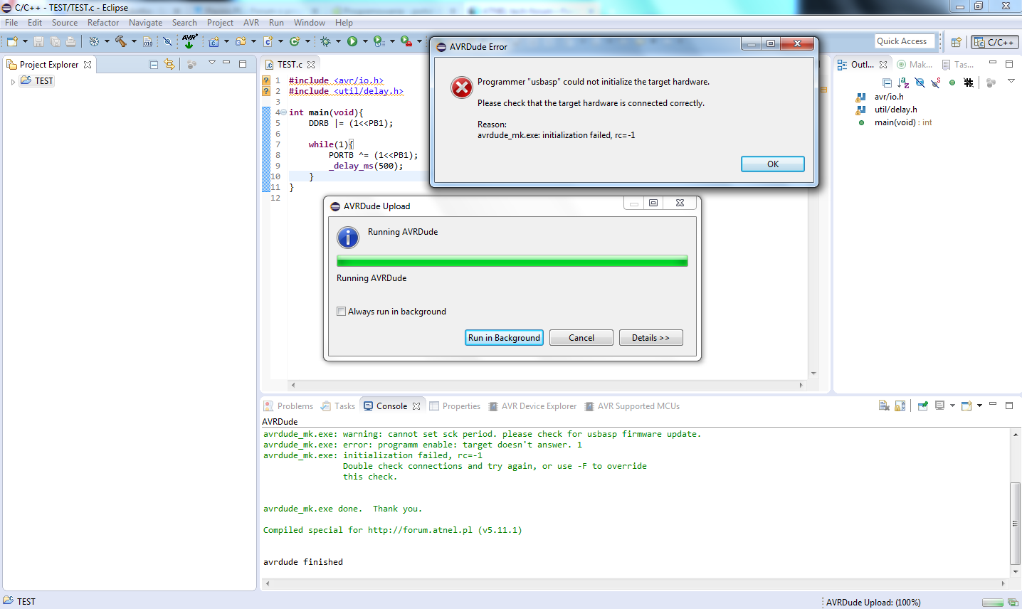

    co oznacza ten błąd w eclipse?
    Znaczy to, że problem jest z programatorem czy procesorem? Czy spaliłem procesor? W czym jest problem? Czy w ogóle da się spalić programator? Dodam, że złącze usb się nagrzewa a procesor jest gorący. Chyba spaliłem coś? Prawda? Co?

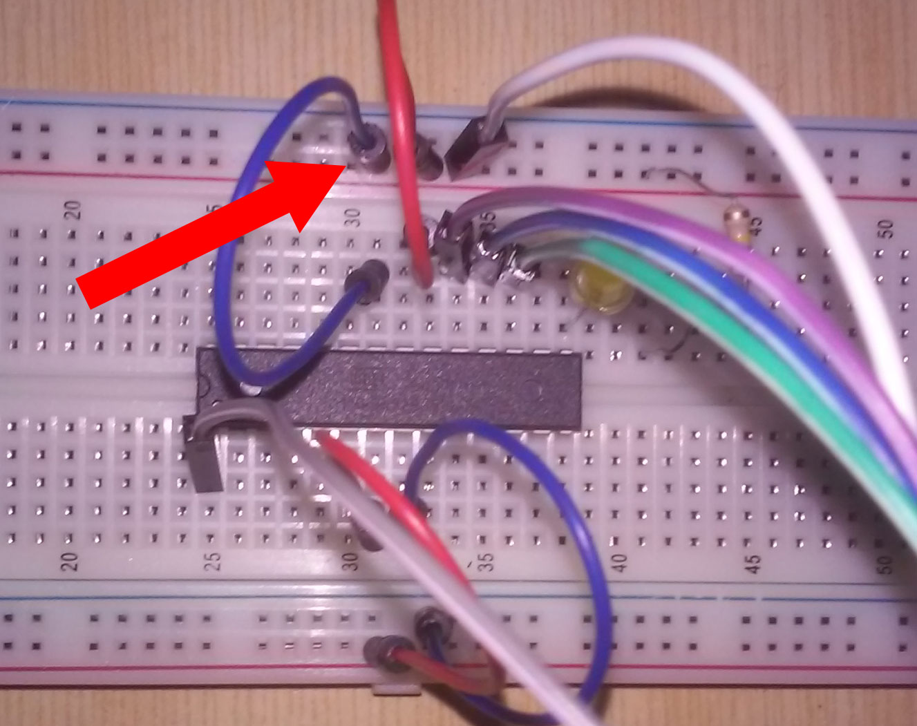

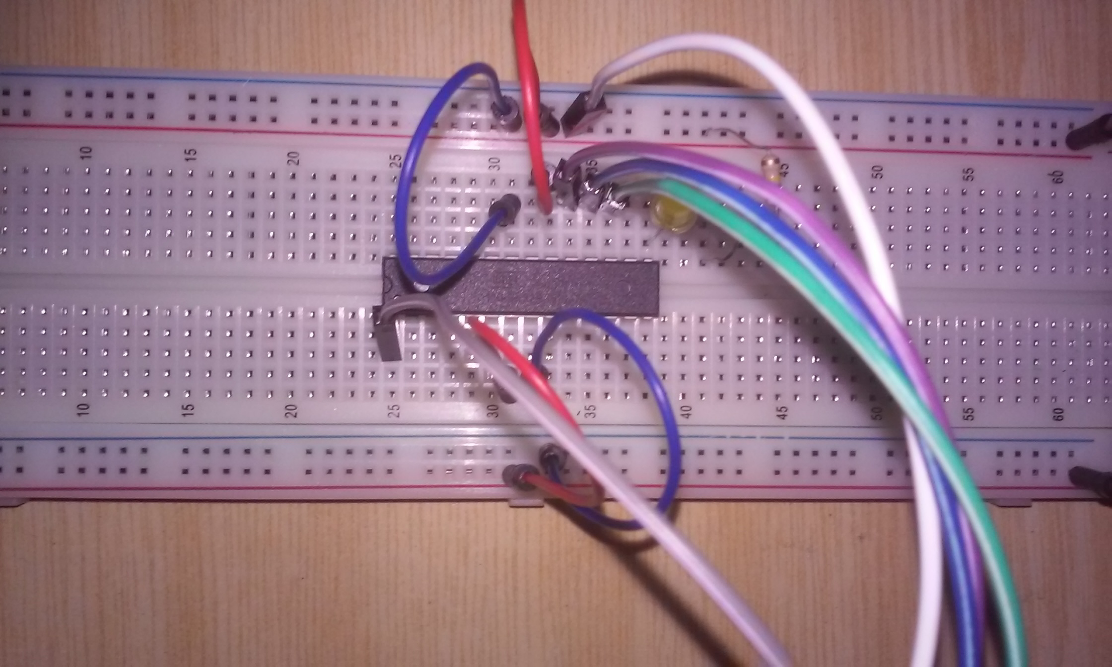

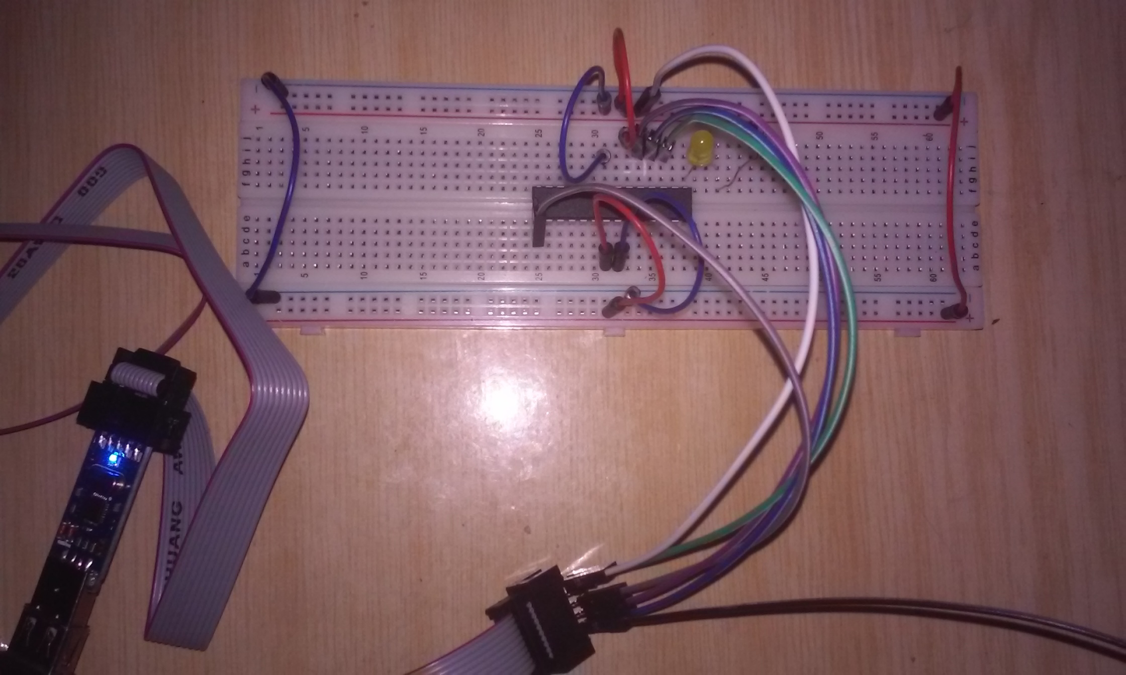

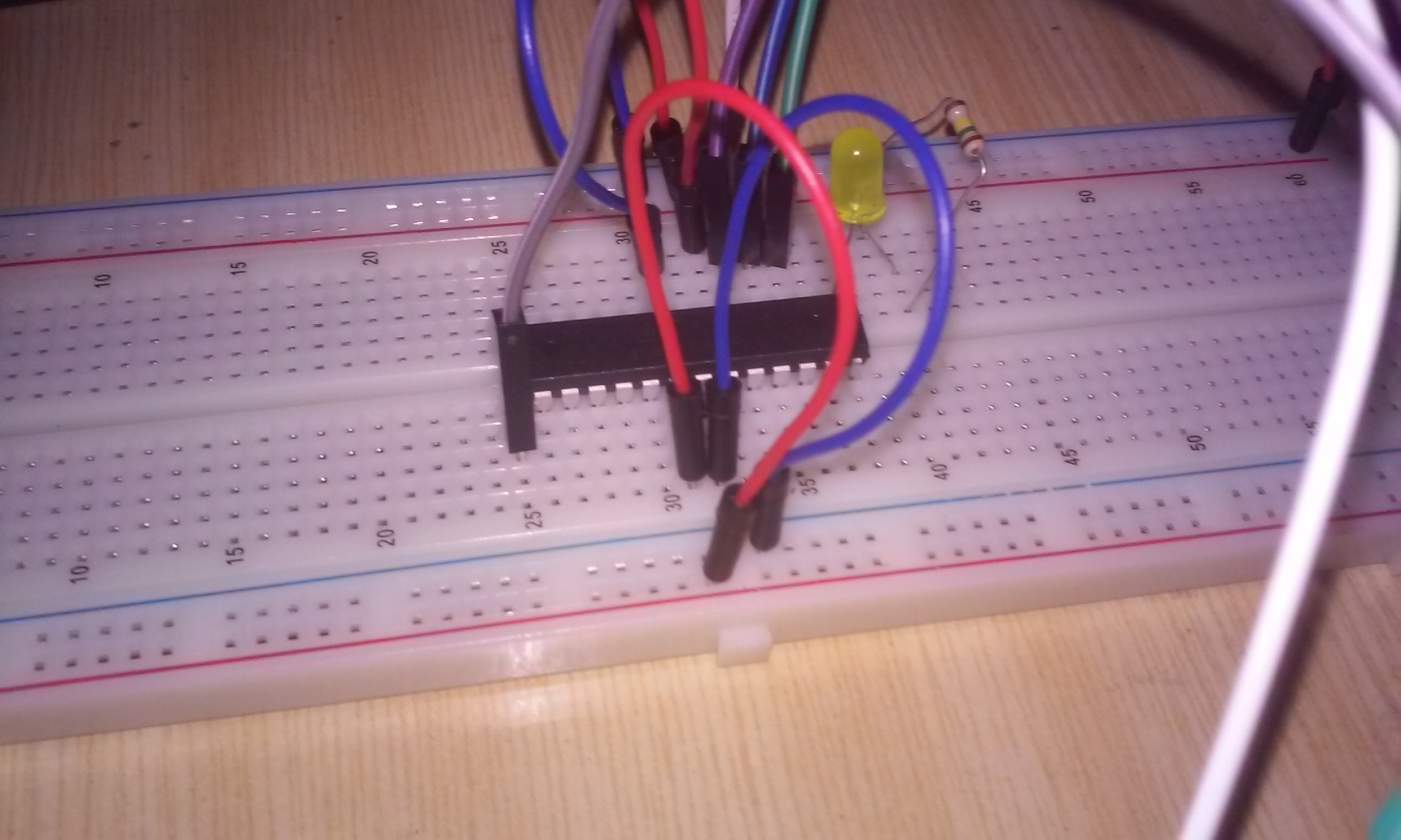

    Wszystko podłączyłem na płytce stykowej(przesyłam zdjęcia):
    ATmega 328P - Procesor i programator nagrzewają się, błąd w Eclipse ATmega 328P - Procesor i programator nagrzewają się, błąd w Eclipse ATmega 328P - Procesor i programator nagrzewają się, błąd w Eclipse

    Od tego zacznijmy, że brak ci podciągania RESET do VCC (przez rezystor).
    Ile razy można o tym pisać:
    http://mikrokontrolery.blogspot.com/2011/04/minimalne-podlaczanie-pinow.html
    Da się.
    A kto z nas to może wiedzieć?
    Masz miernik - zmierz napięcie zasilania VCC-GND.
    Reszta ma być jak w podanym linku (łącznie z drugim GND i podłączeniem AVCC).
    P.S.
    Przewody programator - Atmega nie powinny być "kilometrowej długości".

    Ok. Mój błąd. Miałem zwarcie. Przypadkiem - do + włączyłem. Ale fail...

    jak procesor się grzeje to jest jakieś zwarcie czy błąd w zasilaniu.
    Procek może być też już wczesnej uszkodzony i mimo poprawnego podłączenia grzeje się i nie działa.
    ... to?:
    Zbyt szybko i nerwowo - zalecamy spokój :)
    ... ale każdy zna coś nie raz usmażył :)
    Być może będzie działać nadal, ale oznacz ją trwale, bo nie wiadomo jak wpłynęło to na jej parametry i/lub niektóre wewnętrzne układy.
