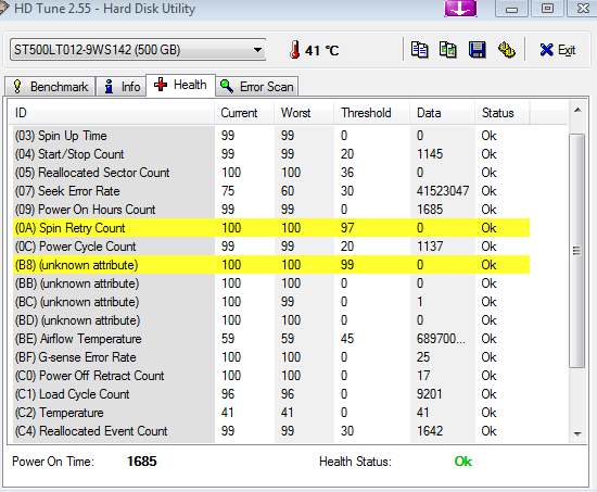

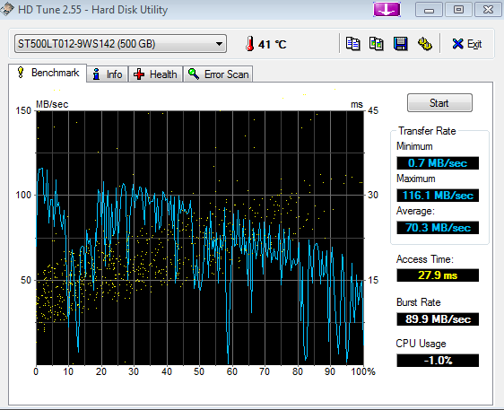

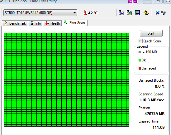

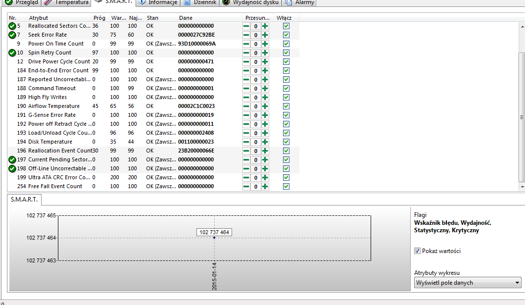

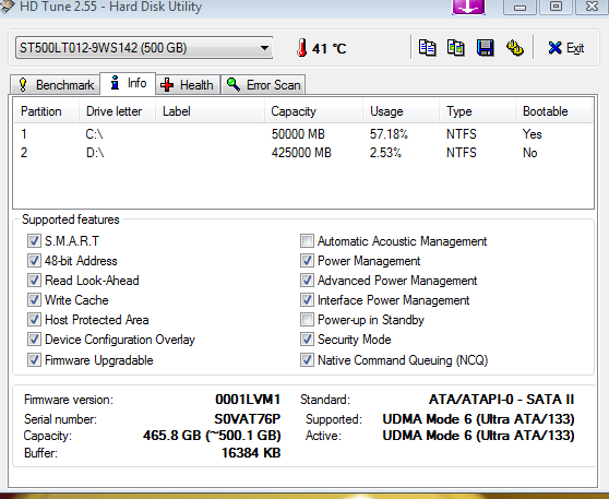

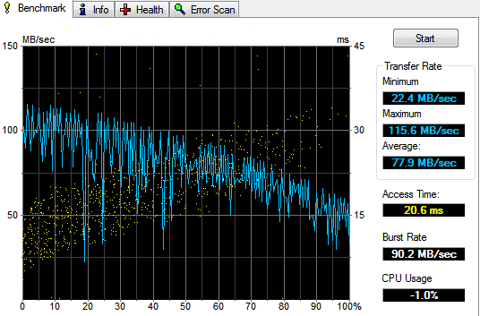

    Witam, proszę o interpretacje wyników.
    Chce tylko wiedzieć czy jest wszystko dobrze,
    czy też są jakieś problemy?
    Są i to chyba poważne.
    Zrób skan powierzchni dysku w MHDD .

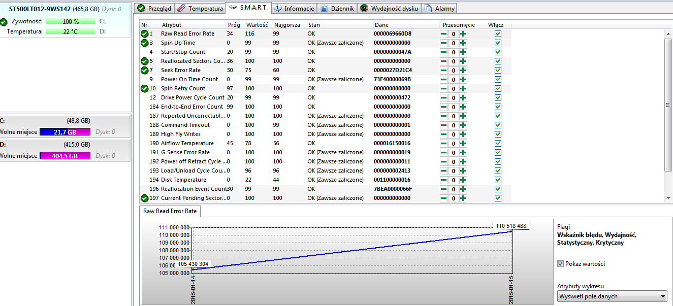

    To daj jeszcze raz screen ze SMARTEM, ale z programu Hard Disk Sentinel.

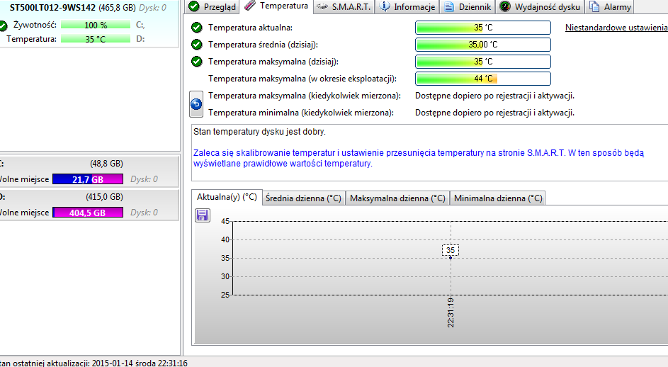

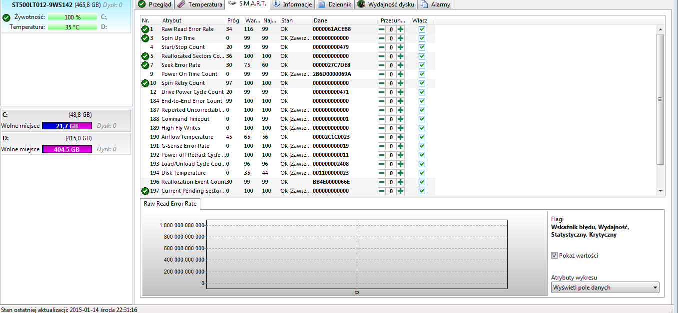

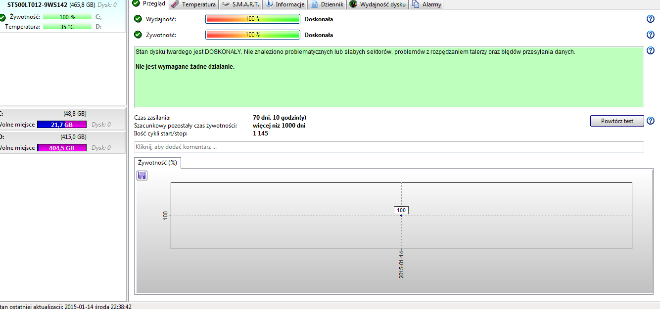

  • #7 14331211
    Ania25031993
    Poziom 8  
    Posty: 34
    Postaram się jak najszybciej to zrobić.
    Wysyłam screen.
    • Lenovo B575e - czy wyniki HD TUNE wskazują na problemy z dyskiem? lenovo3.PNG (87 KB) Musisz być zalogowany, aby pobrać ten załącznik.
    • Lenovo B575e - czy wyniki HD TUNE wskazują na problemy z dyskiem? lenovo2.PNG (57.45 KB) Musisz być zalogowany, aby pobrać ten załącznik.
    • Lenovo B575e - czy wyniki HD TUNE wskazują na problemy z dyskiem? lenoco221.PNG (63.69 KB) Musisz być zalogowany, aby pobrać ten załącznik.
  • #8 14331483
    mati211p
    Posty: 16919
    Pomógł: 2584
    Ocena: 1131
    Na jakiej podstawie kolega wysnuł wniosek:
    Oraz:
    kokapetyl napisał:
    Nie zlikwiduje problemu, jeszcze nie wiem dokładnie, ale jest bardzo prawdopodobne, że dysk trzeba będzie wymienić.
    Wg SMART dyskowi nic nie dolega.
    Co prawda skan powierzchni z MHDD rozwieje wszelkie wątpliwości dopiero. Może te spadki transferu są spowodowane infekcją, działaniem monitora antywirusowego, lub korzystania z PC w czasie wykonywania testu?
  • #9 14331487
    pidar
    Spec od pamięci masowych
    Posty: 11342
    Pomógł: 1569
    Ocena: 3565

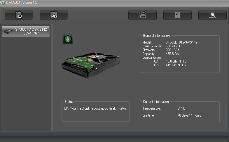

    Nie jest "O.K." z dyskiem (atrybut 197). :|
    Daj zrzut z SMART Vision po kilku dniach pracy z dyskiem:
    http://www.cdrinfo.pl/download/340093100
  • #10 14331497
    mati211p
    Posty: 16919
    Pomógł: 2584
    Ocena: 1131
    Nie 197, tylko co najwyżej 196.
  • #11 14331517
    pidar
    Posty: 11342
    Pomógł: 1569
    Ocena: 3565
    Tak miało być 196 i jeszcze 191 trzeba obserwować.

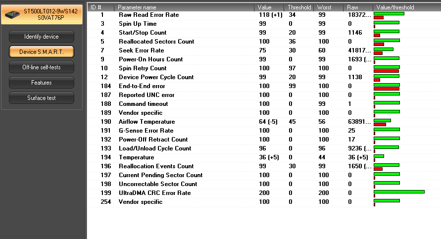

  • #12 14332731
    Ania25031993
    Poziom 8  
    Posty: 34

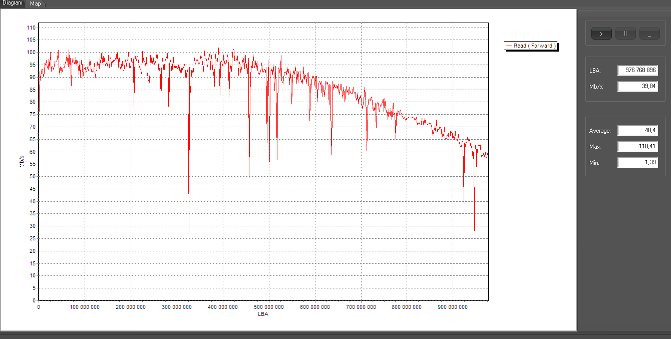

    Wyniki dzisiejszego testu:
    Lenovo B575e - czy wyniki HD TUNE wskazują na problemy z dyskiem? Lenovo B575e - czy wyniki HD TUNE wskazują na problemy z dyskiem?
    Czy o to chodzi?
    Edit:
    Dodaję zrzut.
    Godzinę wcześniej testowałem dysk Seagate (problemy z systemem) CDI wykrył nieprawidłowości BF i C4, ale jak zrobiłem to w MHDD to wyszły błędy i w C5, Pierwotne wyniki podobne do dysku autorki, dlatego zaproponowałem test w MHDD i wyraziłem objawy co do stanu tego dysku.

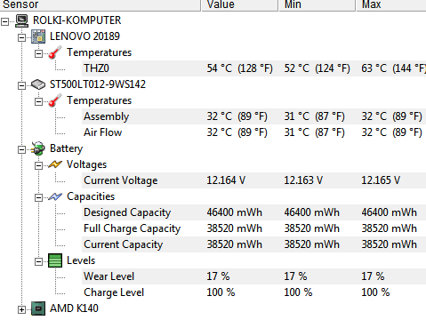

  • #17 14336645
    kokapetyl
    Posty: 13444
    Pomógł: 1787
    Ocena: 2091

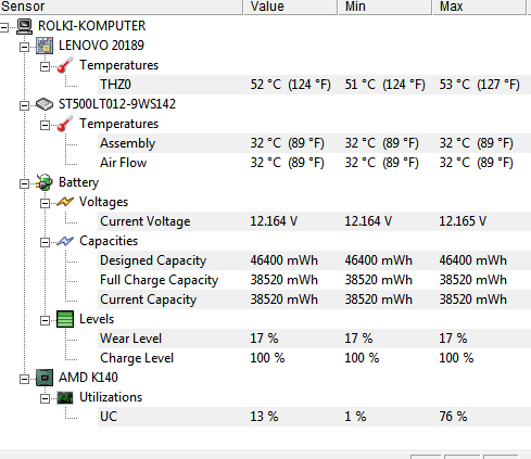

    Dwa razy wyłączył mi się komputer
    Pokaż jakie masz temperatury sprzętu.
    Uruchom HWmonitor, następnie obciąż czymś laptopa (grą, lub czymś innym) po 15 minutach daj screen z programu HWmonitor.
  • #18 14337068
    Ania25031993
    Poziom 8  
    Posty: 34
    Podczas pomiaru temperatury była włączona muzyka, instalowałam pewien program i używałam przeglądarki internetowej, a więc chyba był przeciążony.Trwało to jakieś 20 minut.
    Oto wyniki:
    • Lenovo B575e - czy wyniki HD TUNE wskazują na problemy z dyskiem? temperatura.PNG (21.66 KB) Musisz być zalogowany, aby pobrać ten załącznik.
  • #19 14337176
    kokapetyl
    Posty: 13444
    Pomógł: 1787
    Ocena: 2091
    Raczej o "przeciążeniu"nie można mówić. Jednak te temperatury są chyba za wysokie.
    Warto zrobić konserwację układu chłodzenia z wymianą pasty i termopadów jeśli takie są.
    Wracając do oceny dysku, to programy jakimi testowałaś dysk, nie sygnalizują nie prawidłowości, ale jednak moim skromnym zdaniem, parametr C4 (196) powinien wynosić "0" w tym przypadku tak nie jest.(czemu ?)
    Jeszcze jedno w screenie masz nie otwartą jedną zakładkę (AMD..) jest tam znaczek "+" na który trzeba nacisnąć.
  • #20 14337253
    Ania25031993
    Poziom 8  
    Posty: 34
    Czy mógłbyś mi napisać co to jest to AMD? Na screenie UC jest 13% ale ono się cały czas zmienia.
    • Lenovo B575e - czy wyniki HD TUNE wskazują na problemy z dyskiem? temperatura2.PNG (24.08 KB) Musisz być zalogowany, aby pobrać ten załącznik.
  • #21 14337271
    kokapetyl
    Posty: 13444
    Pomógł: 1787
    Ocena: 2091
    No, nie wniosło to nic nowego, jednak warto zrobić tą konserwację.
