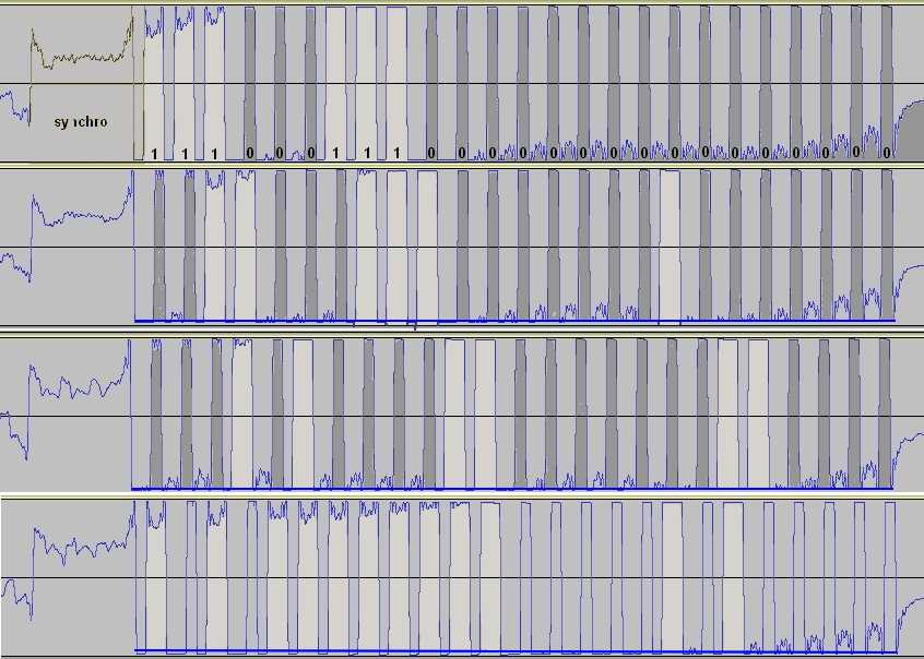

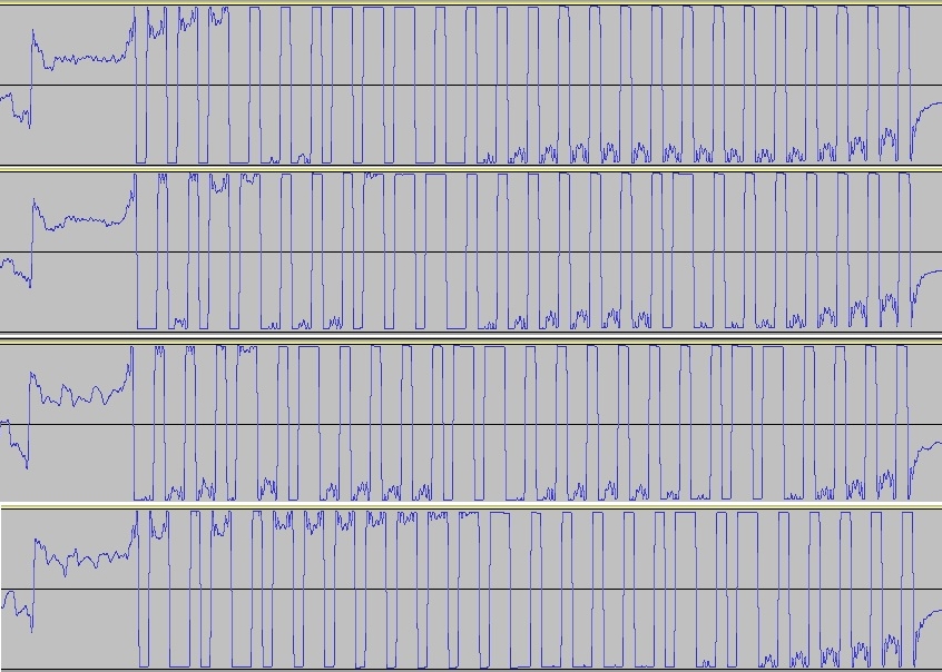

    Nagrałem przebiegi sygnałów wysyłanych na Diodę IR. Nie za bardzo wiem jak to przeanalizować, wychodzą ni z tego głupoty. Są to ustawienia drążka przepustnicy dla wychylenia 25%, 50%, 75% i 100%

    Chyba wiesz jak opisać każdy stan?
    Arduino Mega2560 - odbieranie sygnału IR, pilot od helikoptera
    1 - StanL1+StanH2
    czyli:
    PINA.1 = 0
    waitus 25
    PINA1 = 1
    waitus 50
    0 - StanL2+StanH1
    czyli:
    PINA.1 = 0
    waitus 50
    PINA.1 = 1
    waitus 25
    Synchro - 4x0
    czyli:
    PINA.1 = 1
    waitus 300
    Wartości 25uS, przyjęta jako przykładowa, w Audacity masz na pasku ile trwa przebieg. Całe słowo składa się z 25 bajtów, bajt z 3 bitów, w przykładzie czas jednego wysyłanego bajtu wynosi 75us. Całe słowo trwa 300us+25x75us= 2175us
    Jeśli zamiast diody dasz nadajnik ASK i zasilisz 12V zasięg wyniesie od 200-1000m
