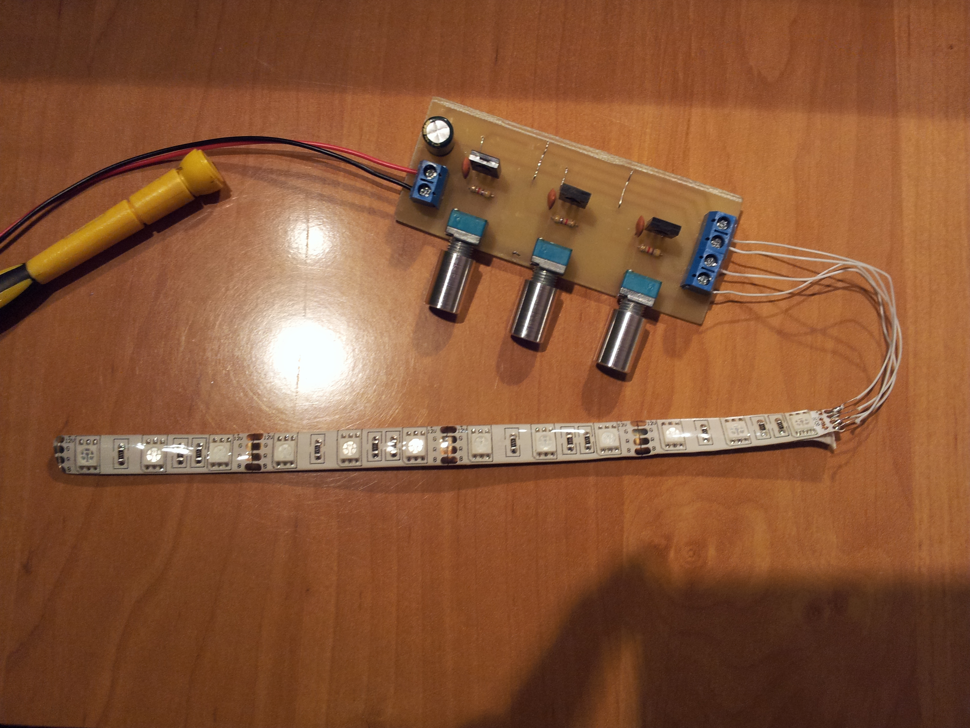

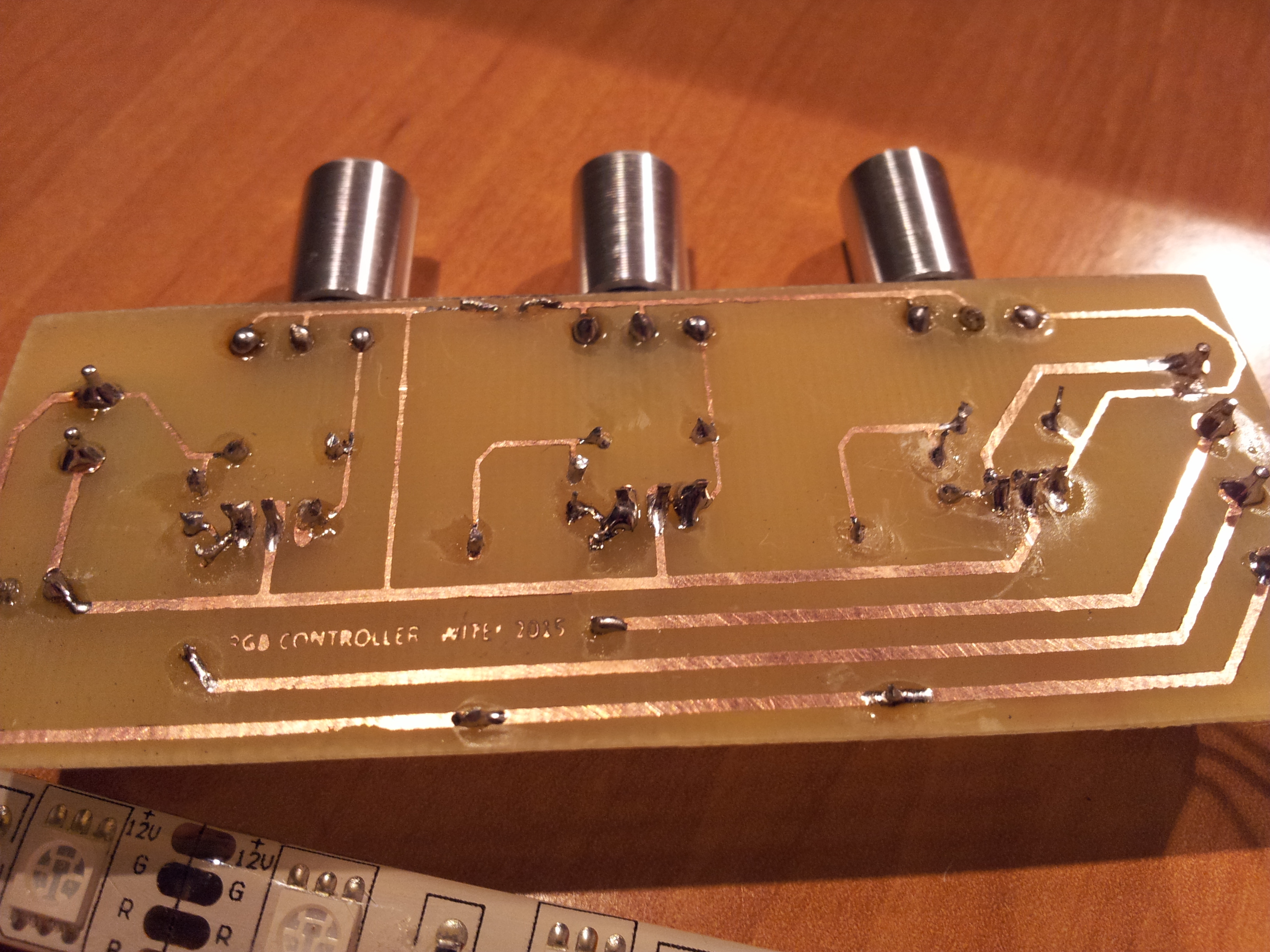

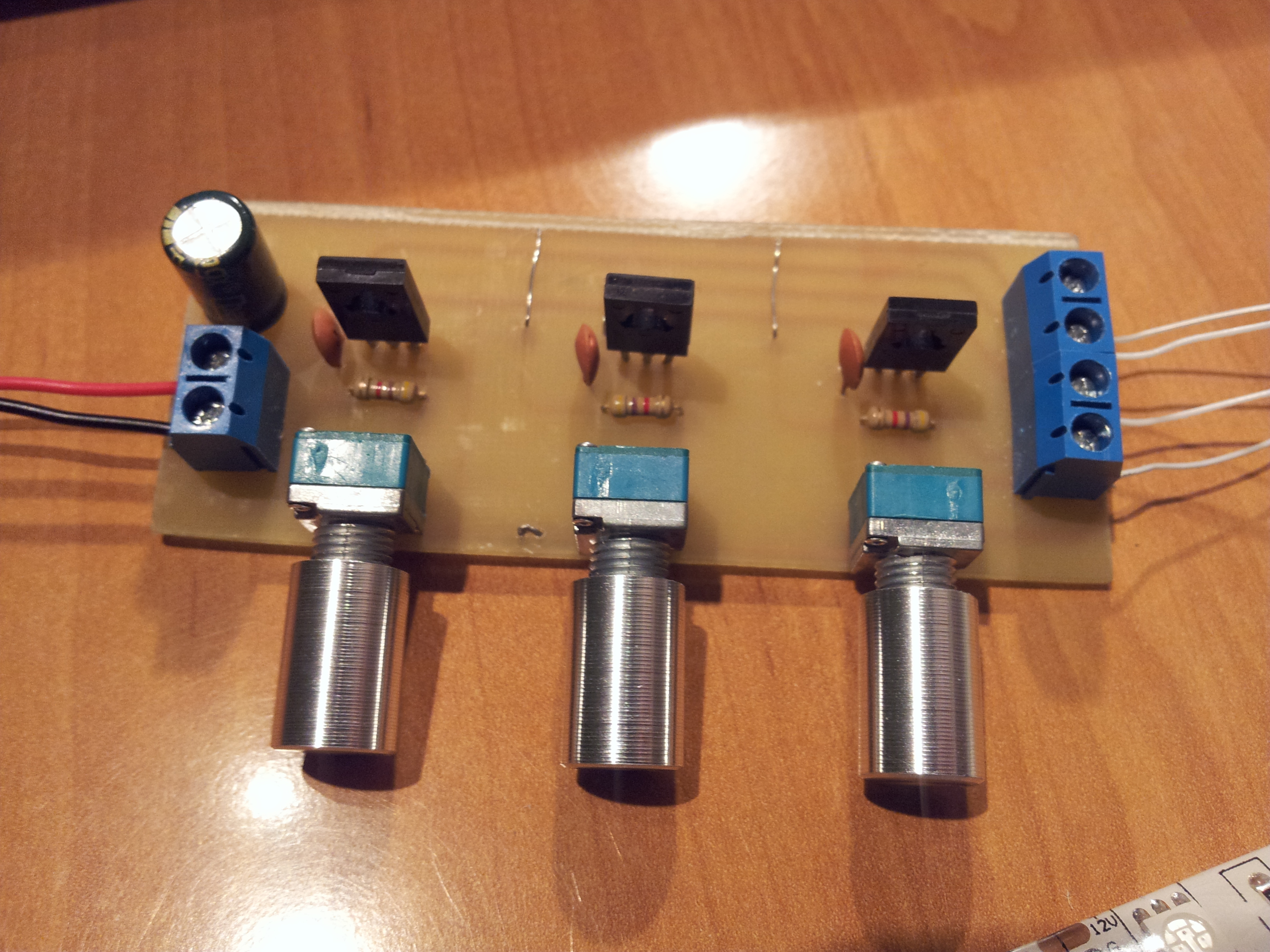

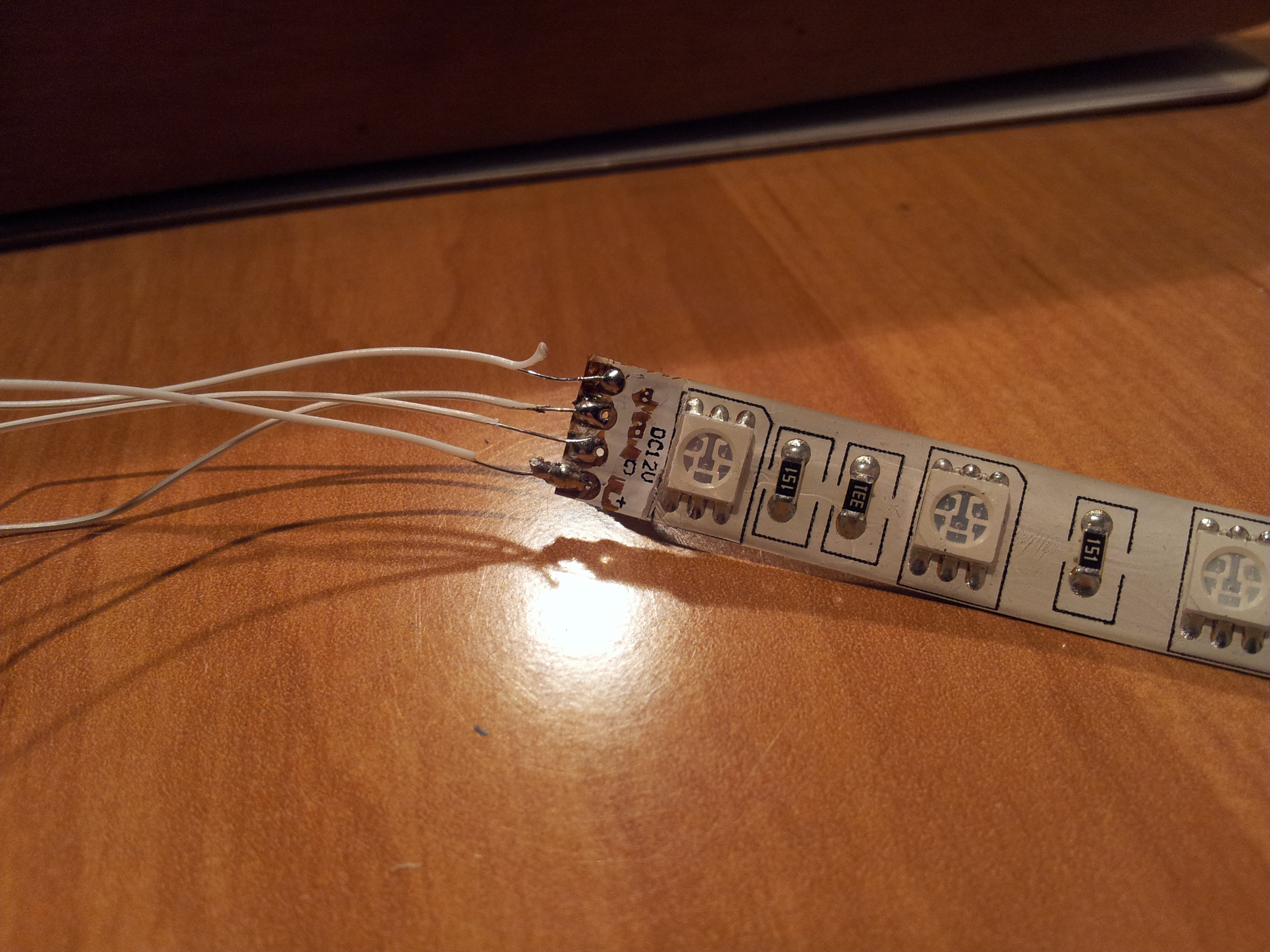

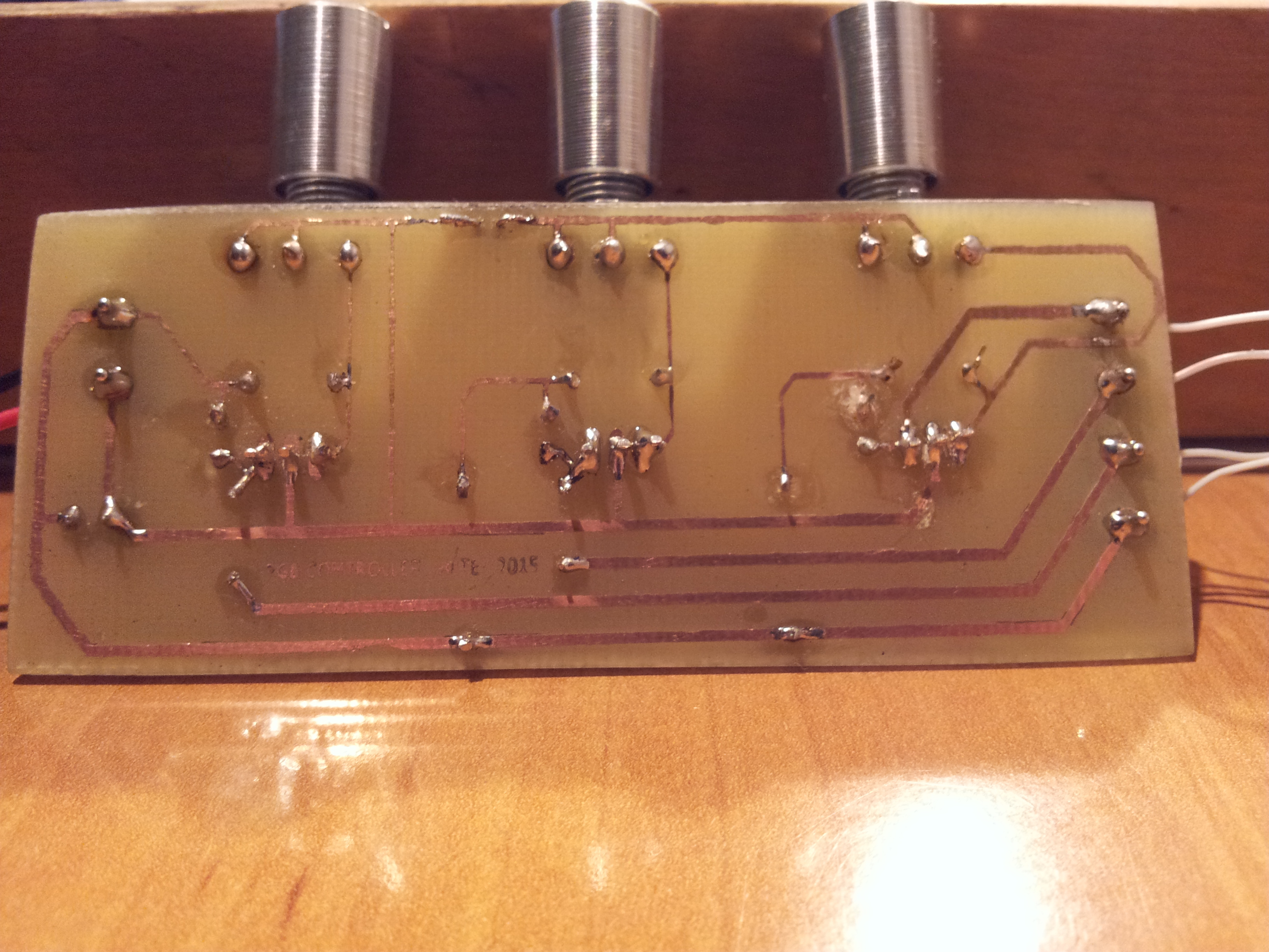

Jak przerobić sterownik taśmy LED RGB na wspólną katodę?
Elektroniq 17 Sty 2015 14:57 2370 18
Użytkownik poszukiwał sposobu na przerobienie sterownika taśmy LED RGB z wspólną anodą na wspólną katodę. Otrzymał kilka wskazówek dotyczących modyfikacji układu, w tym odwrócenie zasilania, zmianę kondensatora elektrolitycznego oraz zamianę tranzystorów PNP na NPN (np. BD135 zamiast BD136). Pojawiły się pytania o zastosowanie tranzystorów BC517 i BD139, a także o problemy z działaniem kolorów taśmy LED. Użytkownik informował, że po modyfikacjach działał tylko jeden kolor, co sugerowało błędy w połączeniach lub niewłaściwe zasilanie. Wskazano na konieczność użycia odpowiednich napięć zasilających (12V lub 24V) oraz na znaczenie poprawnych połączeń w układzie.
