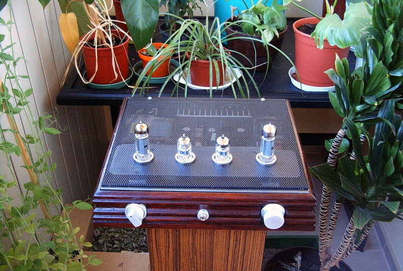

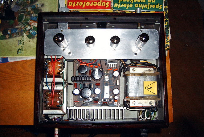

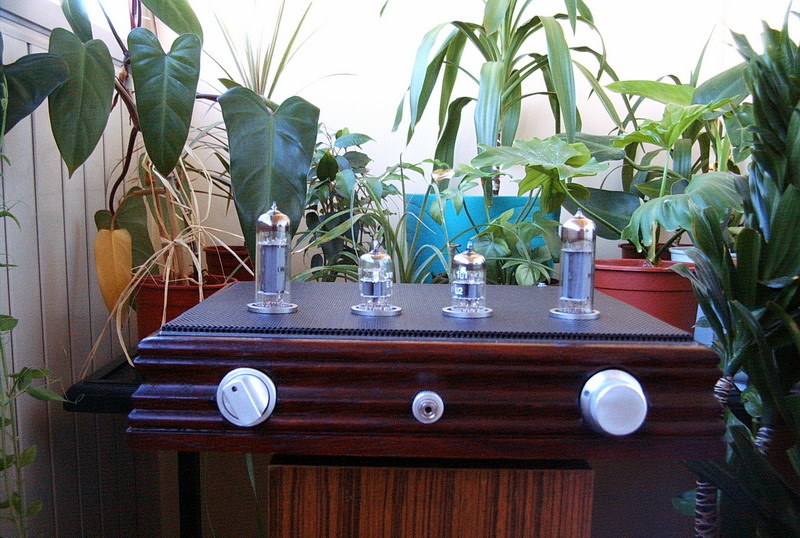

  • Wzmacniacz powstał z ciekawości .Tyle się nasłuchałem o lampowym brzmieniu .Miałem kilka starych transformatorków głośnikowych od polskich telewizorów i postanowiłem coś z tego zrobić.Przedstawiam wzmacniacz w trakcie budowy i po ukończeniu.Moim zdaniem faktycznie coś w tych lampach jest bo gra to nieźle.

    Wykonanie najwyzszej klasy :) Nawet widze gałki od Radmora :wink:

    nie obraz sie ale te boki obudowy wygladaja jak trumna :D

    Nie bardzo widzę zasadności aż stabilizowania napięcia żarzenia. Ustawienie transformatorów głośnikowych nie jest do końca dobre - kolumny rdzeni nie powinny być umieszczone równolegle, ze względu na wzajemny wpływ poprzez pole magnetyczne. Mam też nadzieję że pokrętła pochodzą z różnych zdobycznych elementów, a nie z żywego, kompletnego Radmora :roll: ...
    Ale poza tym brak specjalnych zastrzeżeń. Ładne wykonanie :-) .

    Transformatory niewpływają na siebie bo niema przesłuchów między kanałami.Przyznaje z zasilaczem to mnie trochę powiozło można to zrbić prościej ale zaowocowało to tym że praktycznie niełychać żadnego brumu.Boki obudowy wykonałem z dębowej listwy podłogowej a więc można mieć różne skojażenia.Był to prosty pomysł na wykonanie stolarki domowym sposobem bez specjalizowanych maszyn.

    Ogólnie konstrukcja mi się podoba. Ale przyczepie się do wartości opornika w katodzie lampy mocy. 180 omów to chyba troszke za dużo. Katalogowo dla 6P14P ten oporek ma 120 omów, a dla EL84 135 omów. Ale sądze, że różnicy praktycznie nie słychać, jedyny plus tego to, że przynajmniej od hiperboli Pa max. odsunełeś troche punkt pracy.

    Taka wartość opornika wyszła mi z pomiaru. Napięcie anodowe jest dość wysokie 280V i aby uzyskać nominalny prąd lampy przy dobieraniu opornika w katodzie wyszła taka wartość, co ciekawe dla dwóch przypadkowych lamp prąd udało się ustalić identyczny.

    W zasięgu ręki posiadam układ analogiczny niemalże do Twojeo valdi, też SE z 6P14P / EL84 w roli głównej. Na tr. głośnikowe podaje też 280V, w katodzie lamp mam opory 160 omów i z pomiarów wychodzi mi, że i ta wartość jest ciut za duża. Chociaż do napędzania słuchawek ten element nie ma aż tak kluczowego znaczenia (chyba ;) ).

    Nie wiem dlaczego ale tak wyszło może to przez sposób podłączenia lampy w układzie ultralinear bez opornika w siatce 2 .Lampy to wojskowe NOS-y ,napięcia i prądy podane na schemacie były mierzone miernikiem VOLTCRAFT VC506 ,wzmacniacz bez sygnału potencjometr wzmocnienia skręcony do zera.Na słuchawkach gra dobrze ale na kolumnach mam DALI 505 to raczej słabo za mało mocy by dobrze chodził bas.Lubie jak coś mocniej uderzy.Wzmacniacz zrobiłem z tego co wykopałem w szufladach nie ponosząc wielkich wydatków miał to być wzmaczniacz do słuchawek i taki pozostanie .Nie mam ochoty go przerabiać i taki zostanie.Sam mało używam słuchawek.

    Konstrukcja trzeba powiedzieć estetyczna, podoba mi się bardzo, tylko te zaciski plastikowe psują jego urok :D

    Podoba mi sie ta siatka na wierzchu. W jakich sklepach tego szukac i w jakiej granicy cenowej oscyluje? Fajnie to Ci wyszlo ;)

    Zaciski głośnikowe nie są wysokiej klasy bo ich nieużywam wzmacniacz jest zrobiony do słuchawek ale kontrolnie można sobie podłączyć głośniki o niewielkiej mocy najlepiej szerokopasmowe do 5W .Siatka kupiona na Allegro za 15zł sprzedawała to jakaś firma z Olsztyna były to resztki poprodukcyjne po jakiś estradówkach jest aluminiowa i dosyć gruba 0.7mm co daje sztywną konstrukcje.Parametrów tego wzmacniacza niemierzyłem ale myśle że typowe dla klasy A na 6P14P .Niedawno ktoś wystawił na Allegro podobny wzmacniacz i napisał w opisie że jest to wzmacniacz w klasie A więc trochę musi brumić .Oświadczam że jest to nieprawda wcale nie musi brumić.Rozbudowałem , chyba nadmiernie zasilacz i w słuchawkach przy braku sygnału kompletna cisza.
