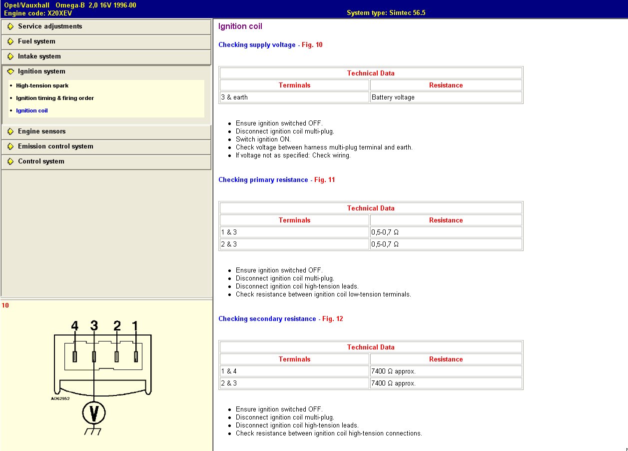

    jozi88 sprawdź zasilanie cewki tak jak ci wkleiłem na obrazku
    daj znać czy masz rozpiskę pinów w przyłączu ECU to wkleję

    sprawdziłem na pinie 3 jest napięcie
    "neket "
    czy mógł bym Cię prosić o rozpiskę pinów ECU ??
    bo może ja mam coś nie tak.
