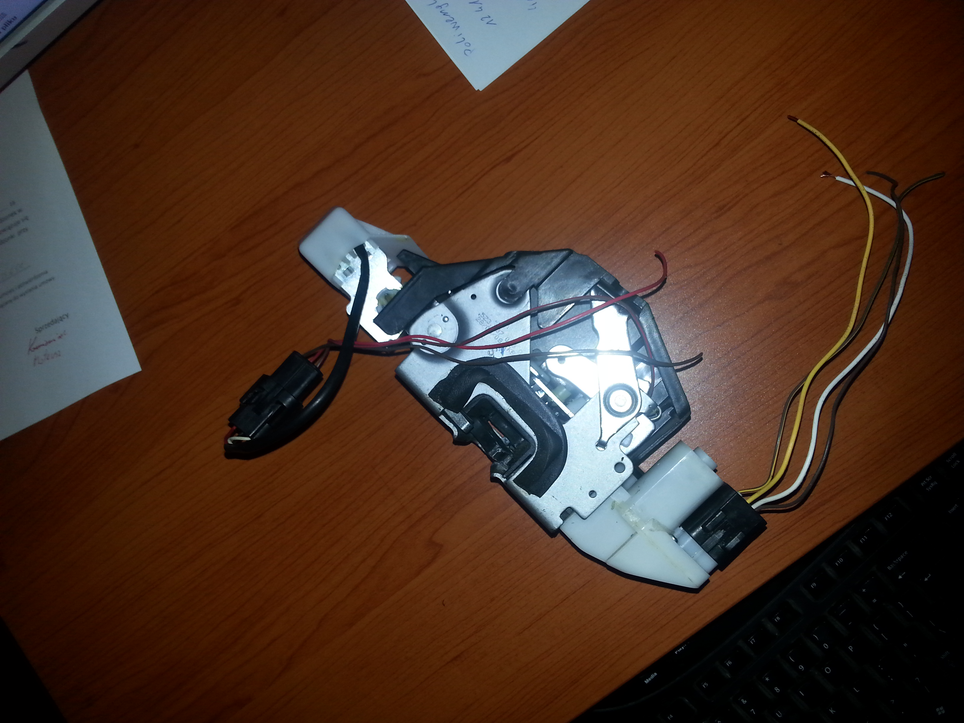

    Witam proszę o pomoc ww rozszyfrowaniu kabli od zamka w vw fox ... Prosił bym o pomoc w podłączeniu sterownika CARPROTECT BX 10 do zamków w vw Fox samochód jest kompletnie goły bez żadnego dodatkowego wyposażenia i chciałbym założyć do niego centralny zamek i orginalne zamki Vw zostały zakupione tylko nie mam pojęcia jak mam je podpiąć do sterownika CARPROTECT BX 10
    Zamek od strony pasażera Wtyczka są 2 przewody 1 Biały , 2 żółty
    Zamek od Strony Kierowcy Wtyczka - wtyczka przy siłowniku znajdują się 4 przewody 1 Biały , 2 żółty , 3 Brązowy , 4 żółto/brązowy i jest jeszcze jedna wtyczka na górze zamka i nie wiem do czego ona służy i są tam 3 przewody 1 czerwony , 2 czarny , 3 biały

    Zamek od strony Kierowcy

    Prosił bym o pomoc w podłączeniu tych zamków do sterownika CARPROTECT BX 10 byłbym bardzo wdzięczny pozdrawiam Mat198666

    Zółty i żółto-czarny w centralce do +12V, Pomarańczowy i pomarańczowo czarny do masy i wtedy na białym i biało czarnym będziesz miał impulsy do zamykania i otwierania. Podłącz je do przewodów białego i żółtego w kasecie zamka. W razie gdyby działało odwrotnie zamień (po przyciśnięciu zamykania otwierało i odwrotnie) zamień stronami połączenie przy zamku.

    Witam dziękuję za pomoc jak zamek podłączyć to akurat wiedziałem tylko nie wiedziałem do czego służą pozostałe żyły przy zamku od strony od kierowcy ale już wiem do czego one służą 3- Brązowy 4- żółto /brązowy i 3 kabelki które wychodzą od góry 1- czerwony 2- czarny 3- biały
    Niestety te kable w moim przypadku są nie do wykorzystania w moim sterowniku one służą do zamykania ręcznego od środka pojazdu za pomocą przycisków zamykania przy drzwiach od strony kierowcy i do zamykania obydwu drzwi za pomocą wciśnięcia ,,tego dzyndzla co jest w obydwu drzwiach koło szyby ''
    Te kabelki można jedynie wykorzystać jeśli posiada się orginalny sterownik VW
    W tym momencie z tym sterownikiem jedynie zamykanie i otwieranie z sterownika dziękuję za pomoc ,,chodź wiele jej nie było'' i dziękuję ,,Anusek'' że w ogóle chciał pomóc wielkie dzięki pozdrawiam
