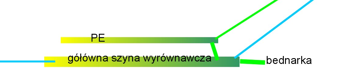

    Zwrócę koledze uwagę na ten fragment rysunku jak myśli czy jest dobrze?

  • #25 14393215
    Krzysztof Reszka
    Posty: 10574
    Pomógł: 609
    Ocena: 1551
    nowicjusz50 napisał:
    Kolego Krzysztofie literówka zgadza sie poprawie
    A co się zgadza ? Może kolorystyka , może bednarka podłączone gdzie , może nieoznaczony na zasilaniu przewód PEN o zgrozo a może to N .

    Dobór stycznika do automatycznego przełącznika faz pf-441
    To tak mam 4 przewody instalacja TN-C rozdzielona jest w rozdzielni na system TN-S. Punkt rozdziału czyli główna szyna jest uziemiona
  • #27 14393404
    Krzysztof Reszka
    Posty: 10574
    Pomógł: 609
    Ocena: 1551
    A co jest uziemione N .
  • #28 14393458
    nowicjusz50
    Posty: 164
    Pomógł: 4
    Ocena: 17
    Uziemiony jest punkt rozdziału instalacji = ja podpisałem główna szyna. N idzie od tej szyny zresztą widać to na rysunku
