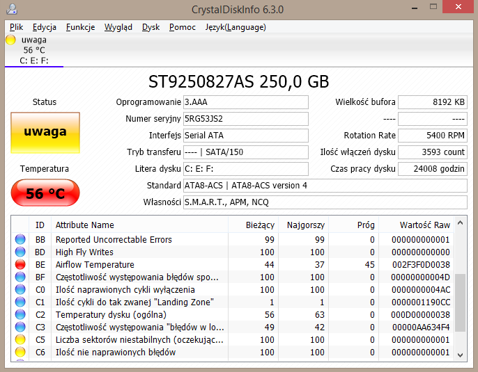

    Jak w temacie proszę o analizę dysku. Skanowanie MHDD nie wykazuje żadnych błędów (badsectorów). Dysk ma ok 7 lat. Dosyć mało użytkowany. Problem jest taki, że ma dosyć wysokie temperatury. Ok. 56 st. po 30 min użytkowania (Dysk po podpięciu pod zewnętrzną kieszeń USB osiąga podobne temperatury). Według mnie to stanowczo za dużo. Została przeprowadzona konserwacja układu chłodzenia. Temperatura: procesora, chipsetu jest 15 st. niższa. Dysk po zainstalowaniu systemu włączą się sporadycznie. Rozumiem, że dysk kończy swój żywot? Skopiować ważne dane i kupić nowy? Z góry dziękuję za pomoc.

    Miło byłoby, gdybyś podał kompletny SMART, bo ten na zdjęciu jest "obcięty". Miło byłoby także, by wartości RAW na tym smarcie były decymalne (zmień w funkcjach).
    Temperatura dysku jest dość wysoka, czy przy zewnętrznej kieszeni dysk jest "na wierzchu"?
    Parametr BF pokazuje, że dysk narażony był na przeciążenia grawitacyjne (77 razy).
    Co do kopiowania ważnych danych to NA PEWNO musisz zacząć, nie tylko ze względu na temperaturę (ciekawe, czy wynika ze słabego chłodzenia czy uszkodzenia dysku), ale i ze względu na parametr BF i ilość realokowanych sektórów, czego oczywiście na twoim smart nie widać...

    Poniżej SMART dysku po ok. 5 minut po starcie. Dysk podpięty pod zewnętrzną "przelotkę" USB -> SATA. Dysk bez obudowy. Po 15-20 minutach temperatura dysku wzrasta do ok. 55-60st.

    Dysk do zerowania i remapu.
    https://www.elektroda.pl/rtvforum/topic1550200.html
    Nie wal w niego, bo zaliczył 77 uderzeń podczas pracy.
    https://www.elektroda.pl/rtvforum/topic1467175.html
    Atrybut ID 191 ( BF )
    G-sense error rate
    Częstotliwość błędów w wyniku oddziaływania przeciążenia. Atrybut ten informuje o błędach pracy dysku w wyniku drastycznego przeciążenia (np. Upadek).

    Wieczorem zabieram się za dysk. Pewnie samo zerowanie zajmie kilka godzin. Jedno pytanie, jeżeli zerowanie i remapowanie zakończy się sukcesem parametry C5 i C6 nie będą pokazywać błędu?
    Wartości atrybutów zostaną wyczyszczone.

    Tak wygląda SMART po Remapie. Czy teraz nadaje się do użytku?
    Niestety, ten dysk teraz już jest nie do naprawienia.
    Osobiście nic ważnego na nim bym nie trzymał.
    Przeczytał kolega jedną, małą, ale bardzo istotną uwagę w linku kolegi Roberta B?

    Myślę, że 424 relokowane sektory, to wynik tych 77 uderzeń, które otrzymał dysk. Dlatego zawsze zalecam skan, gdy BF jest sporo wyższy niż zero.

    Ostatnie pytanie. Gdzie tam jest 77? Wartość RAW BF w systemie szesnastkowym?
    Tak, ale możesz ustawić w CDI wartość DEC.
    Funkcje -> Advanced Feature -> Wartość RAW -> DEC (10)
