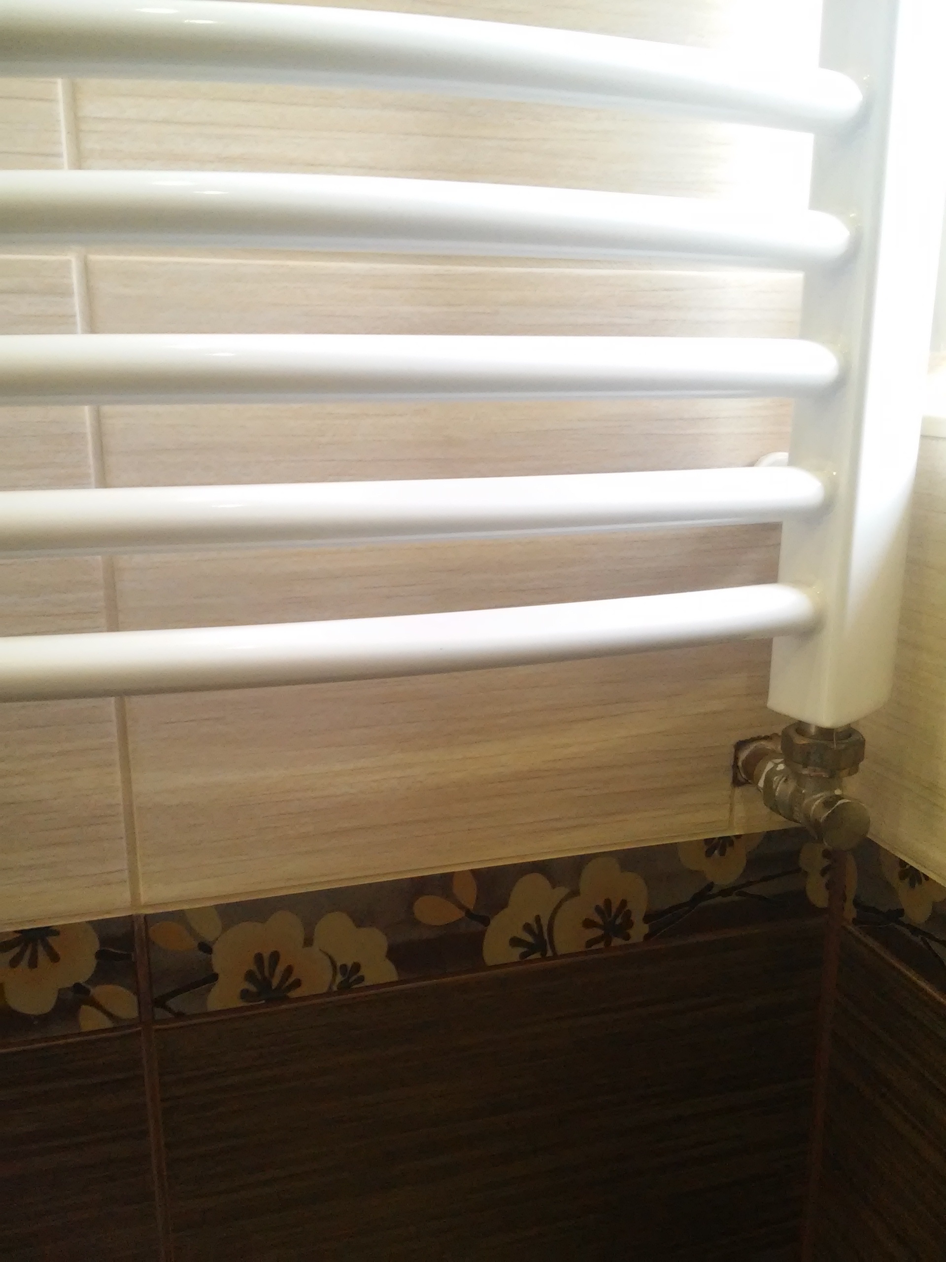

    Chciałbym samodzielnie podłączyć grzejnik drabinkowy w łazience. Proszę o poradę, instalacja grawitacyjna z lat 90, ostatnio wstawiłem pompę obiegową. Nie mam sprzętu typu zaciskarka czy palnik, dlatego myślałem aby wykorzystać rury miedziane i złączki skręcane typu CONEX oraz mosiężne. Myślałem również nad połączeniem PEX bo dużo taniej, ale mam obawy, gdyby ktoś się oparł o te rurki PEX to mógłby je powyginać, rozszczelnić i co najgorsze wyrwać, dlatego miedzianymi rurkami wydaje mi się pewniej.
    Jakie podłączenie będzie najlepsze, rurki miedziane + złączki skręcane Conex, PEX + złączki skręcane, czy może lutowanie miękkie? (ale nie mam palnika, trzeba kupić pastę, i lut, narzędzia). Jakie jeszcze akcesoria będę potrzebował?
    Zrobiłem sobie taki schemat, czy takie połączenie krzyżowe jest prawidłowe i będzie to działać?

    Czyli jeśli mam pompę obiegową to mogę podłączyć od dołu jak na drugim zdjęciu? Czy grzejnik będzie grzać równo całą powierzchnią? Bo podobno najlepiej grzeje przy podłączeniu krzyżowym. Poza tym, jeśli chodzi o samo podłączenie to rurki miedziane fi 18 i złączki skręcane Conex to będzie to dobre rozwiązanie?

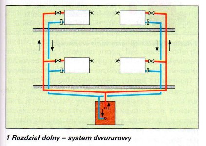

    To kocioł masz pewnie w piwnicy ? Jeśli rury idą w podłodze i są piony to jest to rozdział dolny. W takim przypadku gałązki trzeba układać następująco : gałązka zasilająca - od pionu ze spadkiem do grzejnika, gałązka powrotna - ze spadkiem od grzejnika do pionu. Odpowietrznik w najwyższym punkcie, może być automatyczny, lub ręczny. Co do rury to możesz dać fi 15mm. W Twoim przypadku jak jest pompa to nie ogranicza to przepływu

    Wielkie dzięki! kolego bo rozjaśniłeś mi to, tak dokładnie jest, kocioł jest poziom niżej w kotłowni. Jest to stary typ instalacji, gałązki jak piszesz, idą z lekkim spadkiem do grzejników. Czyli reasumując, jeśli mam pompę, tzn obejście z zaworem różnicowym etc. (dopiero teraz grzejniki grzeją jak trzeba :P) to mogę podłączyć ten grzejnik tak jak na 1 zdjęciu za pomocą miedzi fi 15mm?
    Wychodzę z założenia, że spadki są niepotrzebne bo pompa wymusi obieg tak czy siak, gorzej jak pompa się wyłączy to wtedy grawitacja będzie mieć utrudnione zadanie.
    Czy w takim układzie mogę zastosować zawory termostatyczne? Bo obecnie mam zwykłe pełno przelotowe, kulowe 1/2. Grzejniki panelowe 2 płytowe.
    Mam instalacje CO jak na tym schemacie

    W Twoim przypadku jest dołożona pompa do instalacji grawitacyjnej. Podejrzewam że gdyby pompa nie pracowała to na grawitacji by Ci grzało. Spadki są po to, żeby powietrze nie stało w rurach. Wówczas woda wypiera powietrze z rur do grzejnika, w kierunku odpowietrznika. Co do zaworów to przy ogrzewaniu pompowym termostatyczne jak najbardziej. Ale jeśli zajdzie konieczność ogrzewania tymczasowo w grawitacji, to zawory termostatyczne stanowią opory przepływu. Tak więc w grawitacji najlepiej sprawdzą się zawory kulowe, gdzie mają całkowicie pełny przepływ. Możesz podłączyć grzejnik z pierwszego schematu rurą fi 15mm.
    A ten schemat ogrzewania co wrzuciłeś to jest właśnie rozdział dolny, o którym mówiłem :-)

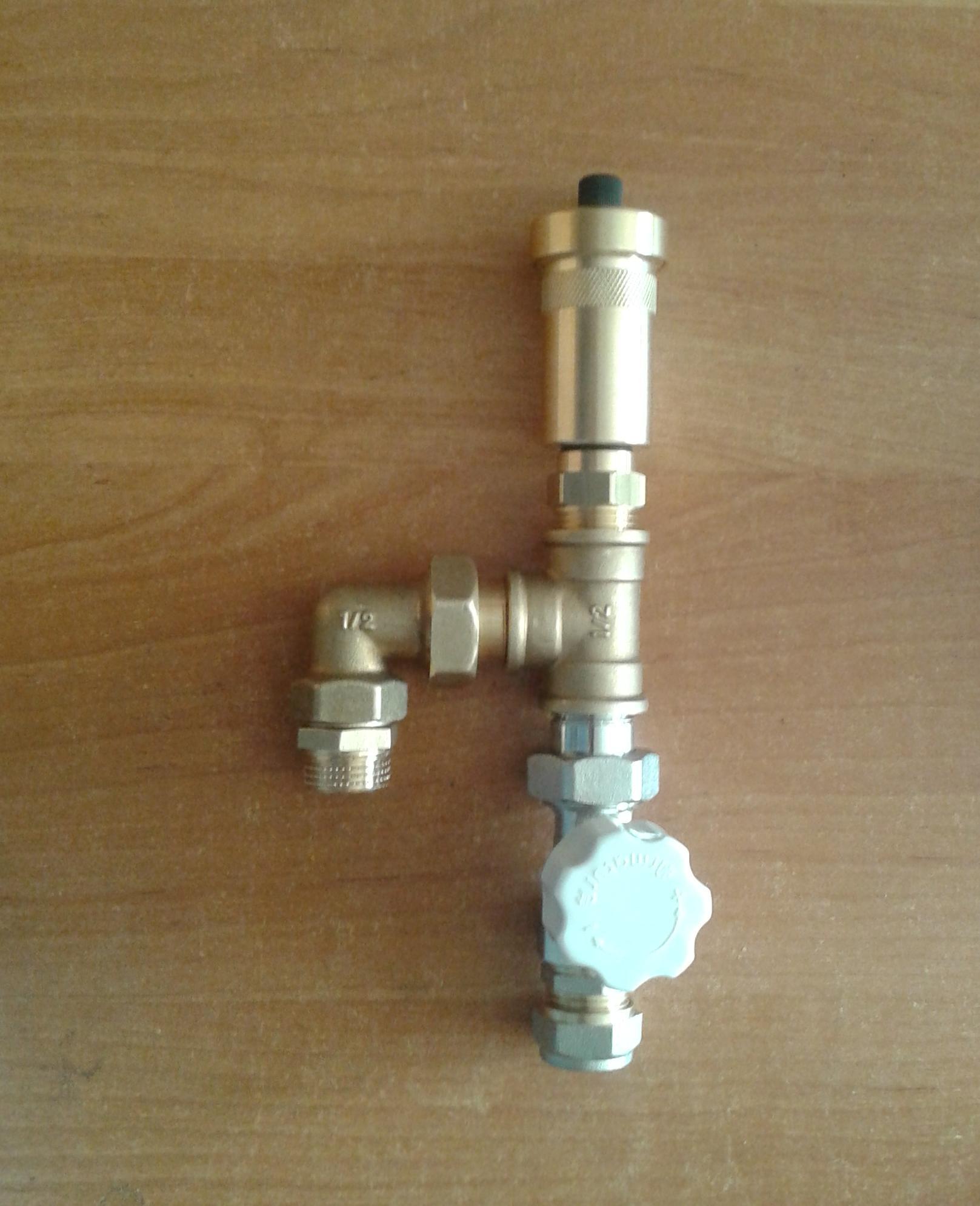

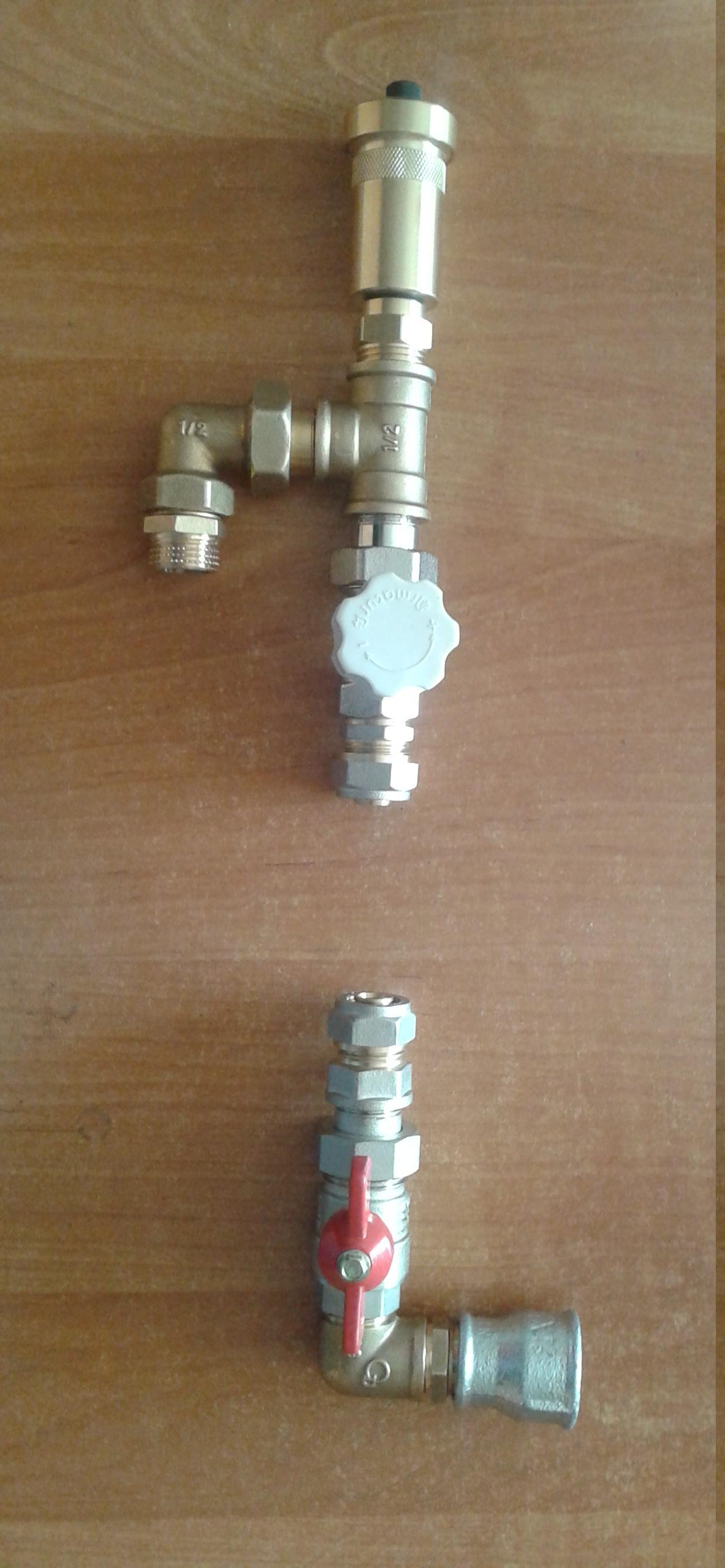

    Witam ponownie, póki co jeszcze nie podłączyłem grzejnika bo zeszło mi na innych zajęciach, ale już skompletowałem sobie potrzebne rzeczy i postanowiłem, że jednak zrezygnuje z miedzi, akurat zostało mi nieco PEX i podłączę grzejnik na PEX 16mm
    Dodaje zdjęcia, jak to mam zamiar złożyć. Kolega @kryha25 może podpatrzeć. U góry na zasilaniu chcę dać zwykły zawór grzejnikowy, zrezygnowałem z termostatycznego, ze względu na przepływ i moim zdaniem zbędny koszt. Na samej górze dam odpowietrznik automatyczny Afriso, tak by ewentualne bomble powietrza wpadały wprost na odpowietrznik. Od gałązek 3/4 ze ściany pójdzie mufa redukcyjna i zawory kulowe 1/2 z dławikiem i śrubunkiem, tak że w razie czego będę mógł wszystko odciąć, rozebrać czy wymienić grzejnik bez spuszczania wody. Zawory kulowe zawsze biorę wzmocnione wersje i z dławikiem a że mam sprawdzony sklep to i taniej kupię niż gdzie indziej.

    Nie wiem jak przy zaworze zamontować odpowietrznik. Zawór jest połączony z grzejnikiem śrubunkiem. Może wstawić tam jakiś trójnik by można było wkręcić odpowietrznik.

    Zmień ten zawór kątowy na prosty, wkręć w grzejnik potem na niego daj trójnik i na górze trójnik odpowietrznik. Od trójnika podłączysz do zasilania ze ściany na śrubunek. Inny sposób to lutowanie.

    Grzejnik już dawno podłączyłem i odpowietrzyłem. Grzeje jak diabli tak samo na całej powierzchni.
