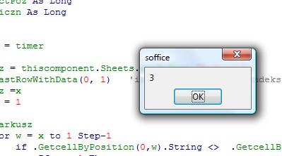

    #10 14405664
    adamas_nt
    Posty: 5320
    Pomógł: 1508
    Ocena: 659
    Oj rzeczywiście. Na próbce ~2000 wierszy makro, na mojej maszynie (przed uruchomieniem należy usunąć dane z kolumny B/Arkusz1), potrzebuje... mnóstwo sekund.
    Twój pomysł, zdaje się, przedni. "Poruszając się" od ostatniego wiersza w górę, po posortowanej kolumnie, makro działa jakby, hmm... nieco szybciej.
    Tu porównanie czasów:
    OpenCalc obliczanie ilości duplikatów. 700tyś wierszy OpenCalc obliczanie ilości duplikatów. 700tyś wierszy
    • Bez_tytu__u_3.zip (8.4 KB) Musisz być zalogowany, aby pobrać ten załącznik.

  • #12 14408175
    franz87
    Posty: 397
    Ocena: 82
    marek003 napisał:
    Nie oszukujcie się 700k wierszy to musi trwać.
    Ostatnio na 10k w e2010 i z licz.warunki() trwało 6 minut.
    700k/10k=70
    70*6min=420min
    420min/60=7godzin
    Z doświadczenia (mojego) wynika że funkcje wbudowane działąją i tak szybciej niż makro.
    Powiedzmy że z twoją funkcją (bo to licz.jeżeli()) zaoszczędzisz ok. godzinę.
    Niestety to musi trwać.
    Może spróbuj nie arkuszem a baza danych - ale nie wiem czy będzie szybciej.
    Nie do końca się zgodzę. Licz.Jeżeli() była włączona 13h i zrobiła może z 10%.
    Kod, który zaimplementował mi teraz @adamas_nt obliczył 700.000 wierszy w 1h33min więc różnica jest ogromna.
    To, że takie obliczanie musi trwać to wiadomo :) Teraz sortuje ponownie wyniki i też czekam dobre 20 minut.
    Może baza danych była by rzeczywiście pomysłem lepszym.
    W każdym razie dziękuje za pomoc (w szczególności @adamas_nt za zaimplementowanie mojego algorytmu.
