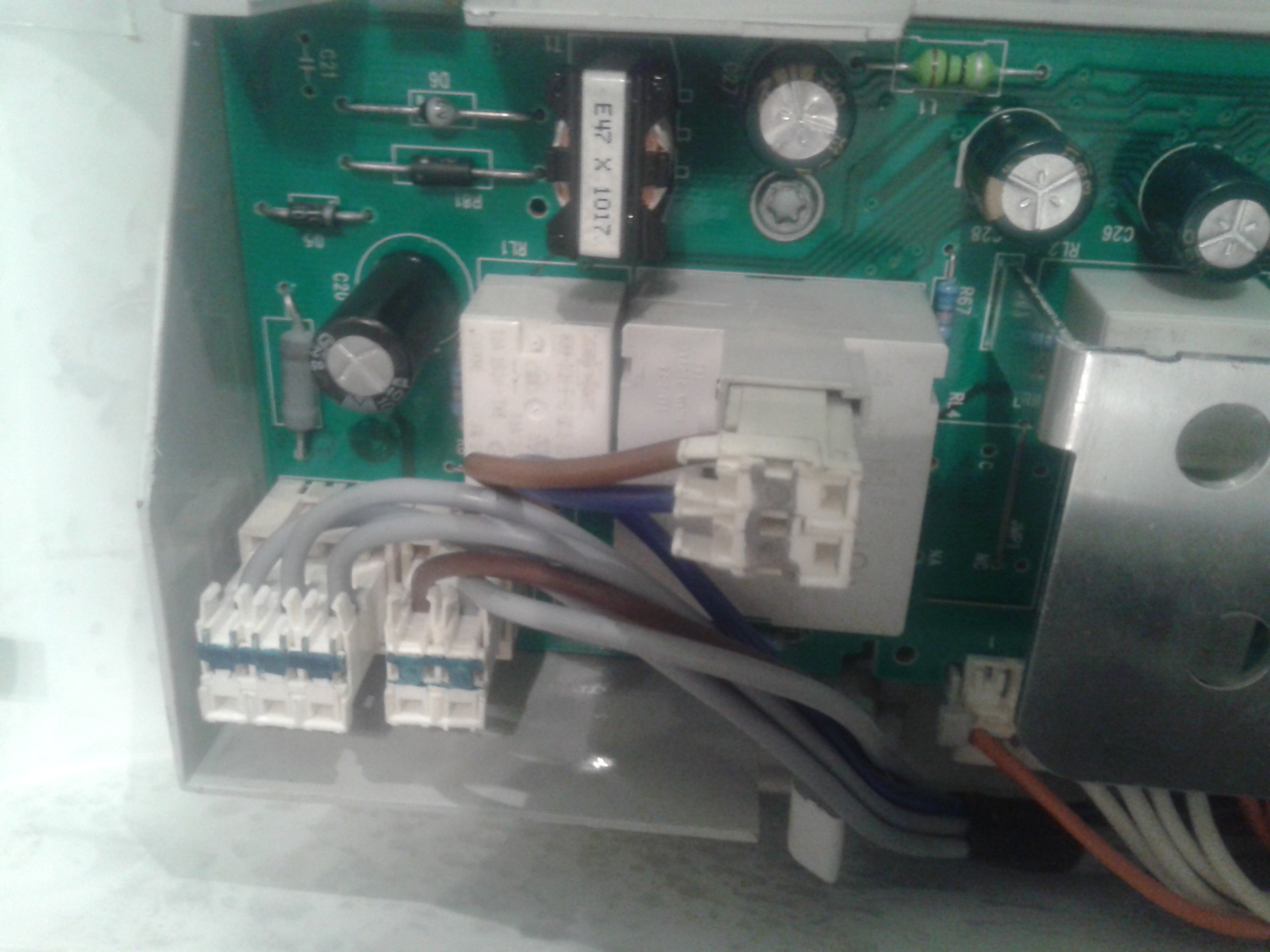

    Witam, proszę o pomoc w zlokalizowaniu usterki w pralce electrolux ewb 105205,w pralce wszystko działa normalnie tylko nie załącza się do pracy grzałka. Grzałka wymieniana w 09.2014, na sucho działa bez uwag. Podczas cyklu nie pojawia sie napięcie na grzałce, co może być przyczyną , co sprawdzić. Z góry dziękuję za pomoc.

    Sprawdź, czy wąż odpływowy nie jest za nisko i czy z pralki przez ten wąż nie ucieka woda. Jeśli to jest w porządku - zakładając, że grzałka jest dobra - do sprawdzenia hydrostat (oczyść dokładnie kubek i wężyk hydrostatu).

    Rozumiem, że masz podpięty miernik do grzałki w czasie pracy pralki ?

    ok to masz uszkodzony programator i tu masz dwa rozwiązania. wymienić lub samemu naprawić. jest tam programator analogowy (duża nakręcana kostka) czy elektroniczny w postaci płytki ?

    taka duza kostka na płytce a w nią wchodzi trzpień pokrętła

    poszukaj kabelków od grzałki i sprawdź czy podpinane są do tej kostki czy idą gdzieś indziej. jeśli do tej kostki to jedyne co możesz zrobić, to rozebrać i przeczyścić styki. jeśli gdzieś indziej to zobaczymy :) sprawdź przejścia kabli ( test ciągłości) miernik powinien mieć taką opcję.

    jak widać na załączony zdjęciu grzałki wchodzą na kostkę z brązowym i szarym kablem, a programator ma kabel brązowy i niebieski, kable sprawdzone jest ciągłość

    zrób zdjęcie całej tej płytki tak aby było widać jak najwięcej znajdujących się na niej elementów oraz zdjęcie programatora, może być kilka fotek i wyślij mi na priv.
    sprawdziłeś te kabelki brązowy, szary czy mają czyste przejścia do grzałki, oczywiście odłącz te kabelki z jednej i z drugiej strony przed sprawdzeniem. musisz jakoś zdemontować tą płytkę i zobaczyć co jest pod spodem bo jak dla mnie to jest za mało tych elementów. bardzo możliwe że grzałką steruje przekaźnik widoczny obok kostki od grzałki a nim steruje coś co prawdopodobnie jest uszkodzone. możliwe też że sam przekaźnik jest walnięty. tak czy siak jest sporo rzeczy do sprawdzenia. metoda jest taka by iść po obwodzie grzałki i sprawdzać gdzie jest zasilanie a gdzie nie, co czym steruje i czy to sterowanie funkcjonuje. szukane elementy mogą być bardzo małe i nie pozorne o ich dokupienie niemożliwe. nowy moduł kosztuje około 400zł więc pytanie czy chcesz się w to bawić. jak poszukasz to może kupisz używkę za połowę lub taniej.
