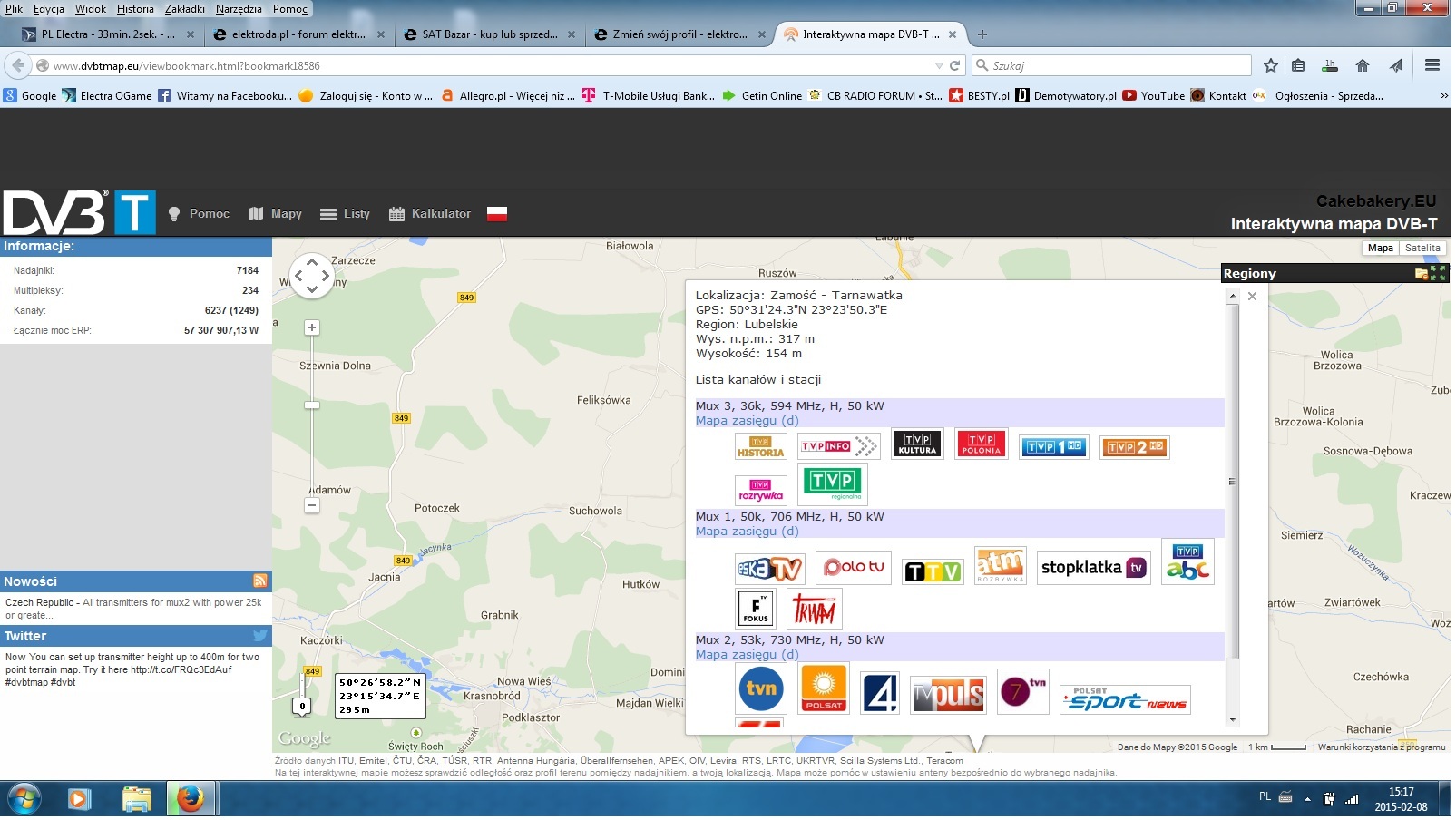

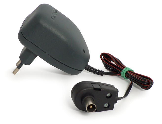

    Witam. Obecnie używam zwykłej anteny siatkowej powieszonej na zewnątrz na drewnianym maszcie zakopanym w ziemi wraz z takim zasilaczem:
    Antena DVB-T - jaką antenę w moim przypadku, Tarnawatka - Zamość
    Chcę ją usunąć ze względów estetycznych. Wrzuciłem antenę na strych pod blaszany dach i odbiera mi TVP1, TVP2 oraz inne z MUX3 i MUX2 ale na MUX1 takie jak Polsat, TVN już nie. Gdy odchylę około 10-15* na prawo jest zmiana. Poziom sygnału jest na poziomie 68% a jakość 72%. Na zewnątrz odbierało wszystko.

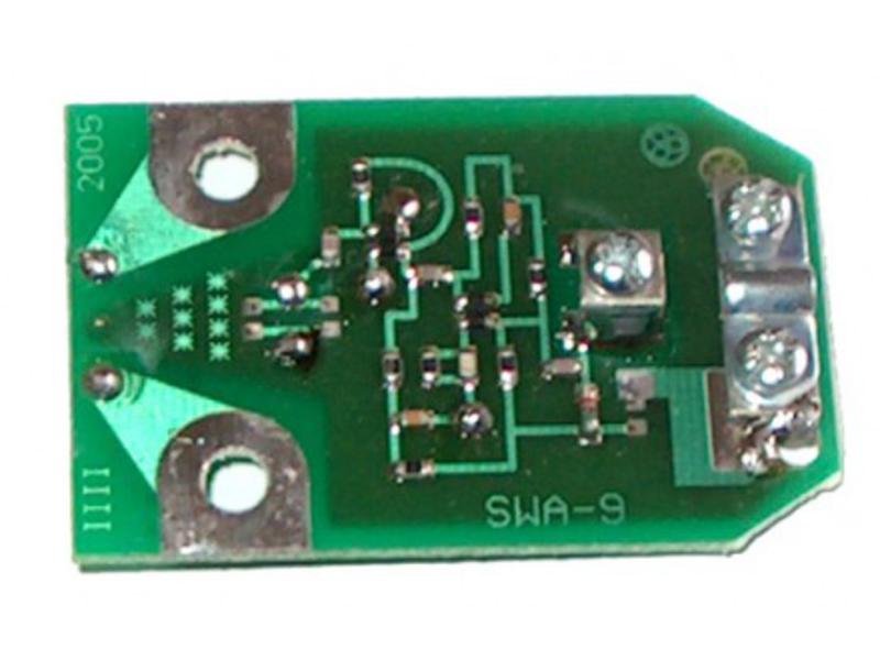

    W antenie siatkowej znajduje się płytka SWA-9:
    Czy jest możliwość żeby ustawić to tak aby odbierało wszystkie kanały na posiadanym sprzęcie? Ewentualnie jaką antenę kupić żeby można było powiesić na strychu lub na kominie(małe wymiary wskazane) oraz kabel i złączkę do TV na taki kształt jak jest zdj z zasilaczem.

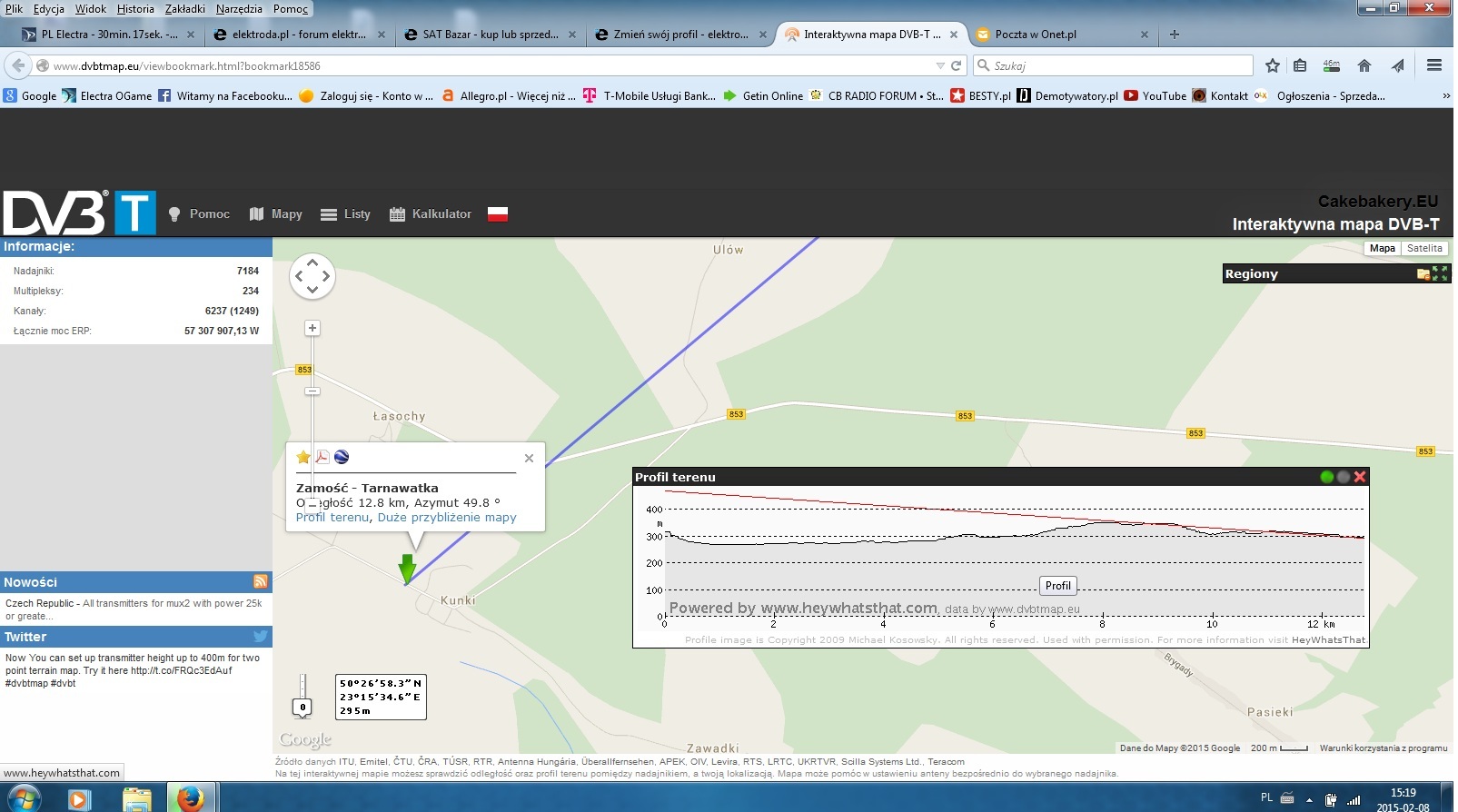

    Poniżej moja lokalizacja i ukształtowanie terenu. Proszę o pomoc.
