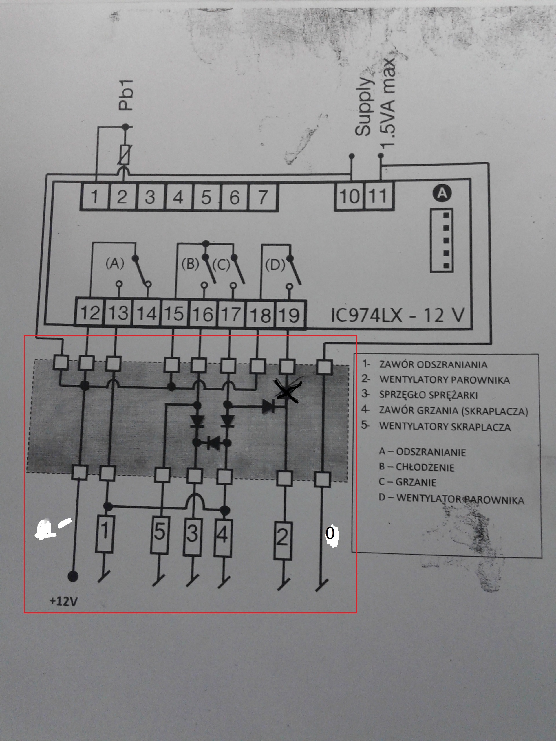

    Witam chciałbym was poprosić o opracowanie tego schematu na płytkę drukowaną w czerwonej ramce
    (jak najmniejsze, 6~7cm na ~5 tak wiem że to zależy od wycięcia tej płytki w laminacie ale nie chce mieć połączeń np.1mm tylko mają być pewne tam gdzie się ta grubsze)
    Projekt PCB do schematu w czerwonej ramce – minimalne wymiary, grube ścieżki
    Elementy do użycia:
    dioda prostownicza (rozmiarowo najmniejsze chyba 1A)

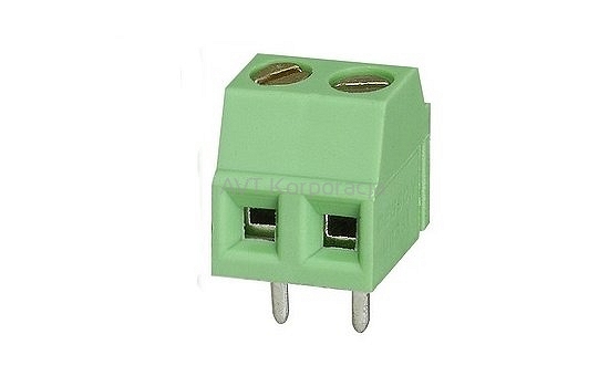

    wejścia i wyjścia będą łączone (skręcane) tym Projekt PCB do schematu w czerwonej ramce – minimalne wymiary, grube ścieżki
    To chyba wszystko ( a jeszcze jedna wejścia i wyjścia nie muszą być po kolei ponieważ wszystko będzie skręcane na kablach i chciałbym już gotowy projekt do wydrukowania na drukarce i oczywiście opis co gdzie połączyć)

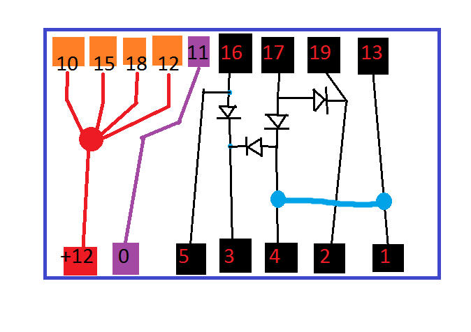

    Próbowałem ogarnąć kilka programów do projektowania układów ale wszystko na marne (nie rozumiem ich wcale ) czy mógłbym prosić aby mi ktoś ten projekt opracował do wydrukowania na papier. Zrobiłem prymitywny model tego co chciałem (nom sory że w pańcie ale najprostsze sposoby są najlepsze).

    Połączenia są OK.
    Ale gniazda z wyprowadzeniami od 12 do 19 powinny być zamontowane po kolei i naprzeciwko siebie bo inaczej ta tak zaprojektowana dodatkowa płytka drukowana traci sens gdyż do połączenia trzeba będzie przewody krzyżować .

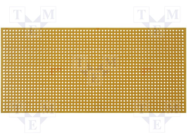

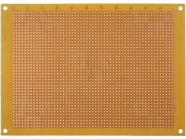

    Projekt PCB do schematu w czerwonej ramce – minimalne wymiary, grube ścieżki Projekt PCB do schematu w czerwonej ramce – minimalne wymiary, grube ścieżki Zasadnicze i podstawowe pytanie, czy tych płytek będzie chociaż 25÷50 sztuk, czy tylko jedna do własnego użytku. Jeżeli tylko jedna, to nie potrzeba żadnego druku, mozna elementy połączyć przewodami/drucikami na dowolnej preszpanowej płytce z powierceniem otworków na elementy, lub na uniwersalnej płytce, i to zwolni nawet od wiercenia otworków. Są uniwersalne płytki bez punktów lutowniczych i z punktami lutowniczymi na każdym otworku.
    Projektowanie druku dla tak prostego układu jest warte zachodu powyżej 50 płytek.

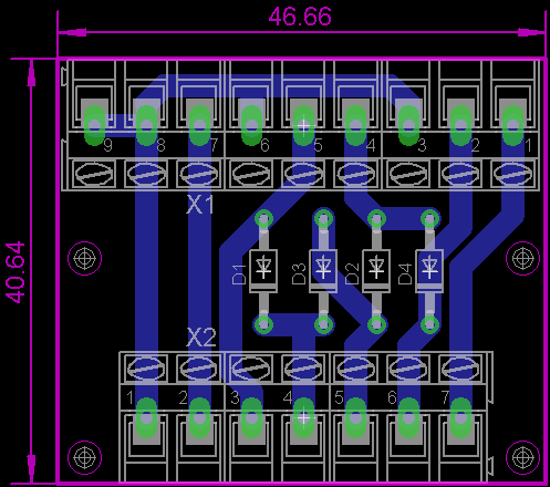

    Moja wersja płytki (Cadstar 15 Express):
    W załączniku pliki projektu.
