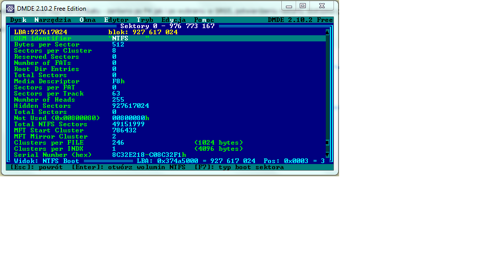

    Po wpisaniu w wierszu polecenia "(echo sel disk 0 & echo list part & echo det disk) | diskpart", mam:
    Samsung RC720 - Windows7, Invalid Recovery Area, brak dysku D
    Co teraz?
    Edit:
    Udało mi się zalogować jako administrator.
    Widok okna Zarządzanie dyskami:
    Zacząłem wykonywać instrukcję z postu #6 z Link, ale stanąłem na "W głównym oknie kliknij ikonkę [Kopiuj sektory]", bo nie widzę tej ikonki.
    Proszę o dalsze wskazówki.

    Wersja GUI jest łatwiejsza w obsłudze, teraz masz konsolową.
    Dodaj Maryś do grupy administratorów
    net localgroup Administratorzy /add Maryś
    a co do dysku to na razie
    (echo sel disk 0 & echo sel part 4 & echo set id=07) | diskpart
    Być może pojawi się 341 GiB wolumin i będzie chciał formatowania.

    Po wpisaniu (echo sel disk 0 & echo sel part 4 & echo set id=07) | diskpart w wierszu poleceń z poziomu konta Maryś nic się nie wydarzyło.
    Po wpisaniu (echo sel disk 0 & echo sel part 4 & echo set id=07) | diskpart w wierszu poleceń z poziomu konta Administrator mam to:
    Udało się sformatować 341GB w zarządzaniu dyskami, ale nie ma go w zakładce Komputer.

    Przy próbie uruchomienia recovery przy starcie systemu pojawia się już nieco zmodyfikowany komunikat:
    Brak BOOTMGR
    Naciśnij Ctrl+Alt+Del, aby zrestartować
    Co dalej?
    Czy o to chodziło?
    • dev0_lba0_1.bin (512 Bajtów) Musisz być zalogowany, aby pobrać ten załącznik.

    OK. Jak już coś skopiowałeś na D to przenieś np. na C
    Wgraj plik z załącznika do MBR dysku (LBA 0), później przeładuj system i zrób taką dziwną operację - w Zarządzanie dyskami zmniejsz wolumin C np. o 10 MiB i zaraz po tym go rozszerz (na max.)
    Wolumin z D wyleci więc ponownie sformatuj.
    Możesz zamieścić wynik SMART tej Toshiby z CrystalDiskInfo.
    Na końcu sprawdź reakcję na <F4>

    Chyba wszystko wykonałem prawidłowo, bo po F4 mam już dostęp do recovery.
    Czy o to chodziło?:
    Czy już teraz jest wszystko w porządku?
    Mogę bez obaw wykonać instalację z recovery?
    Jakie są szanse, że problem się powtórzy i co było jego przyczyną?
