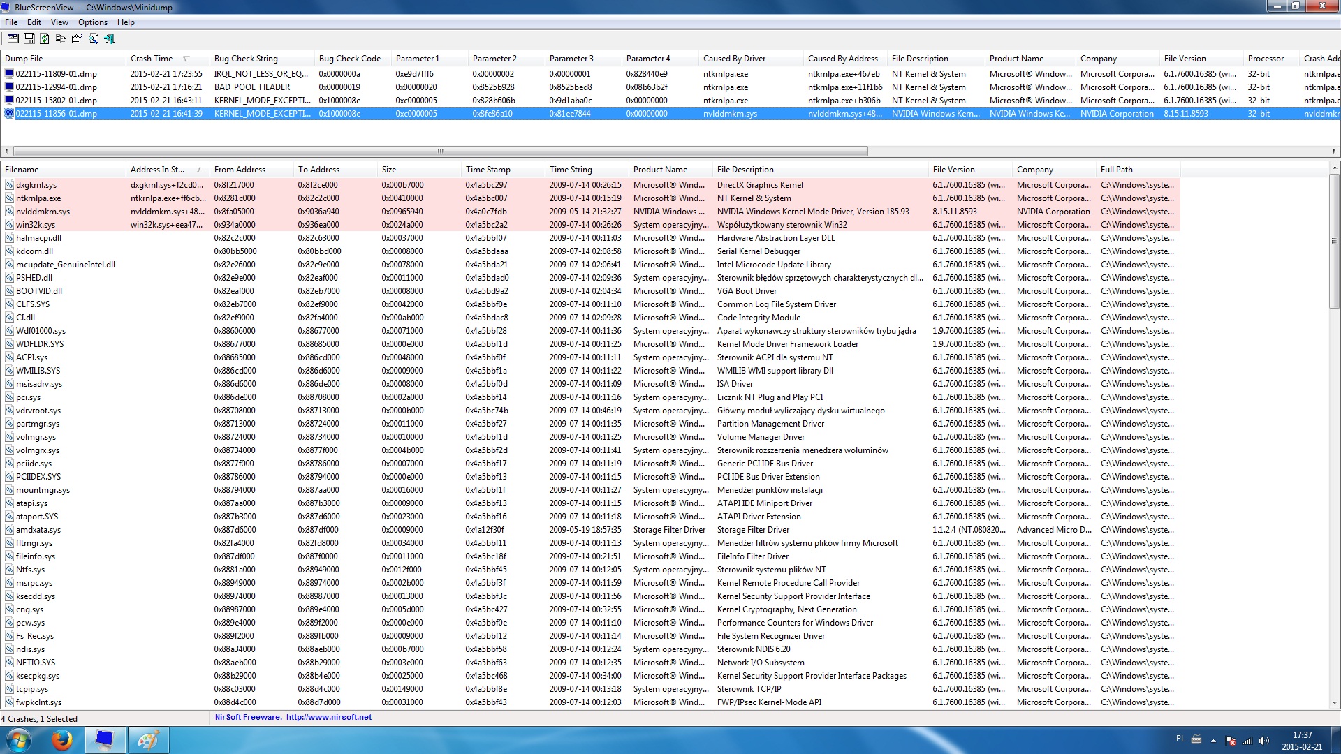

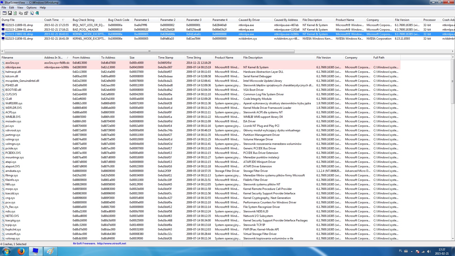

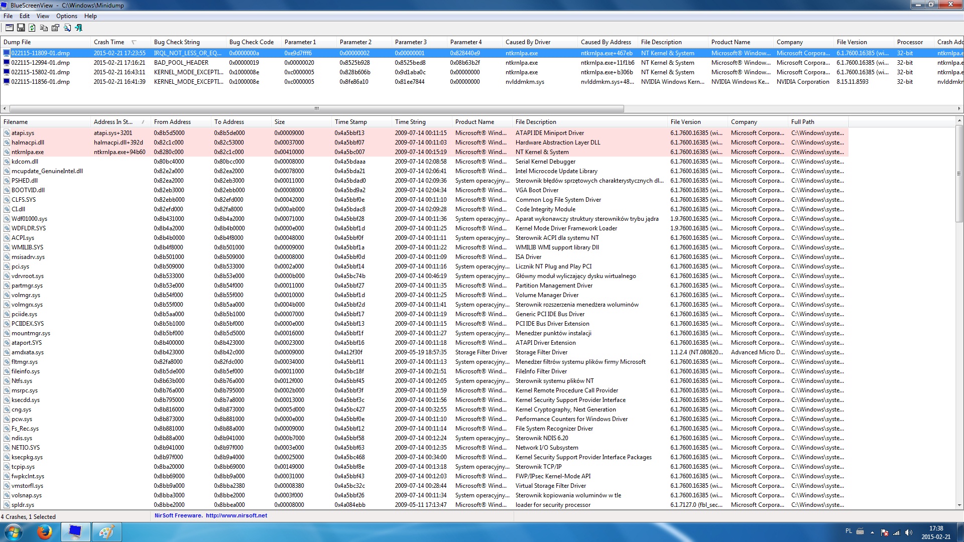

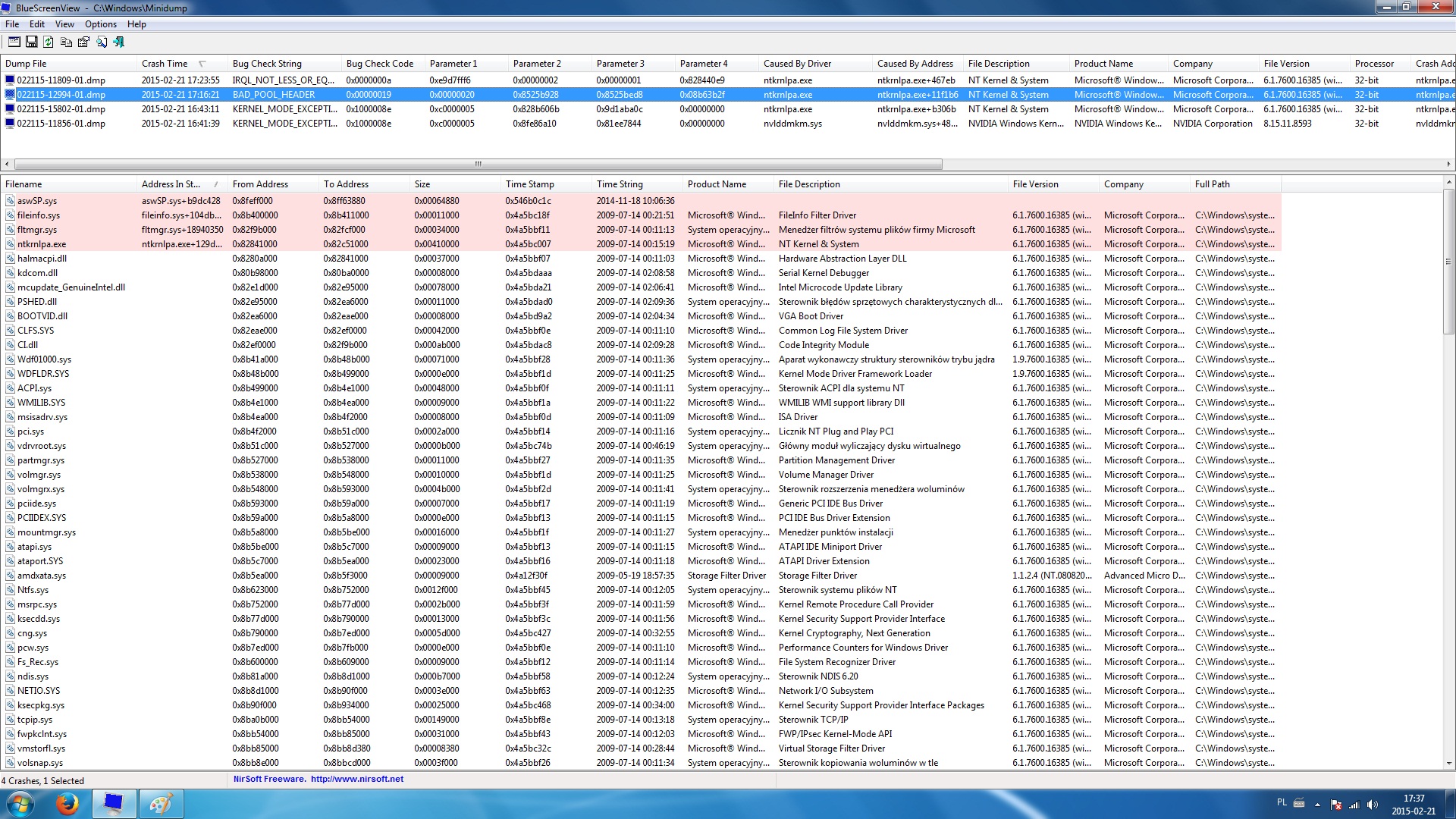

    Już załączam... do tego screeny z programu BlueScreenView.

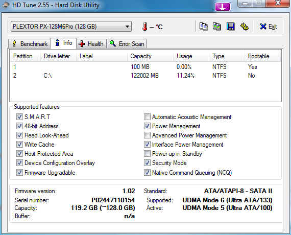

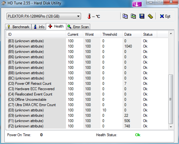

    SMART dysku w załącznikach. Podłączyłem tylko SSD póki co.
