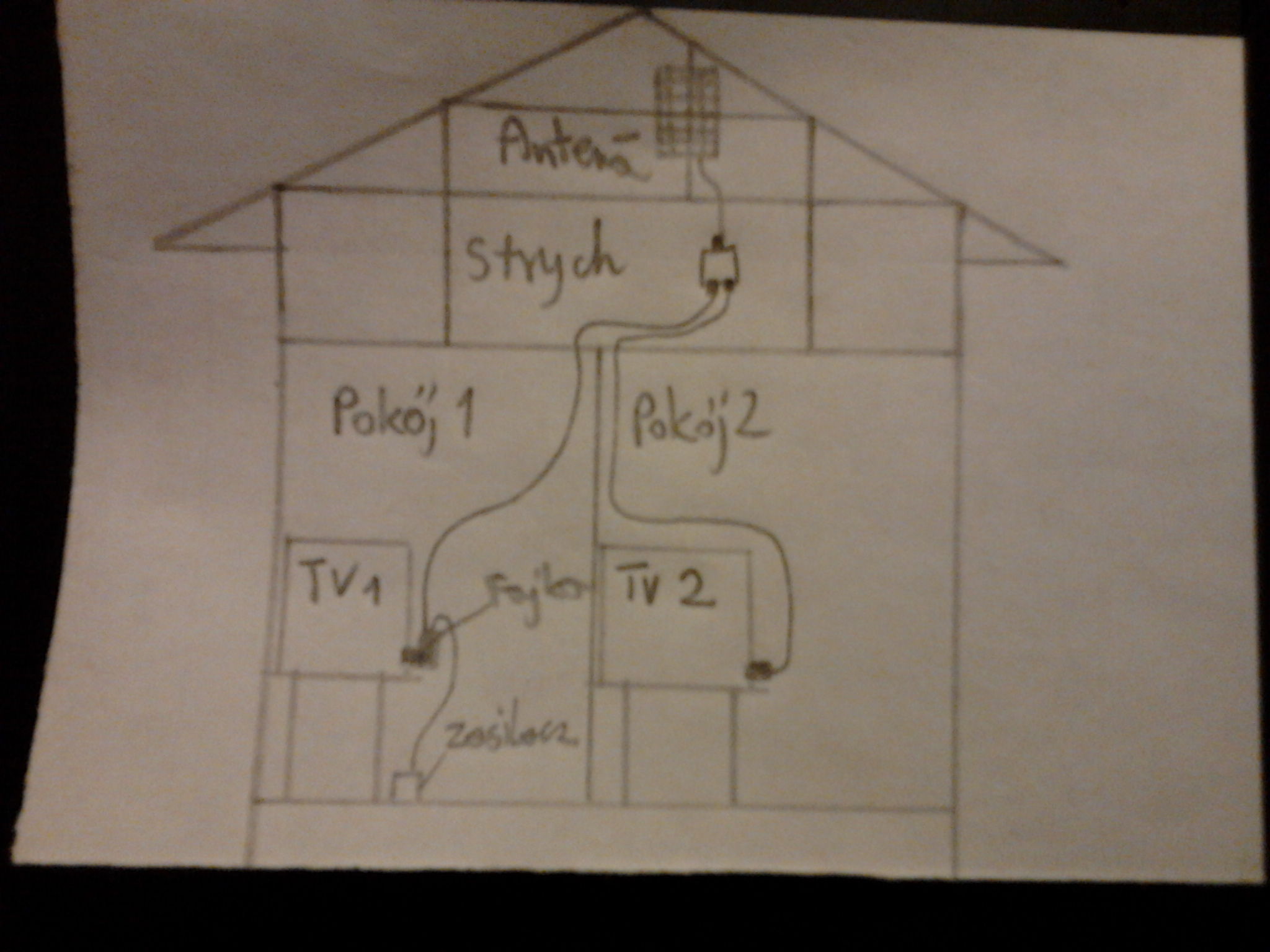

    • Antena siatkowa, dwa dekodery, słaby odbiór - jak poprawić sygnał? rysunek.jpg (686.97 KB) Musisz być zalogowany, aby pobrać ten załącznik.

    jaspi85 napisał:
    Też dzisiaj pomyślałem że zasilacz powinien być przed rozdzielaczem tylko że nie miałem takiej możliwości i dlatego zasilacz jest przy tv
    A czytasz w ogóle, co się do Ciebie pisze...?.

    Tak czytam wszystko co do mnie piszecie i dziwię się że mówicie że nic nie opisałem.
    Dlatego dałem rysunek żeby bez pisania zrozumieli jak mam podłączone bo nie mam gniazda na strychu.
    Musiałbym mieć przedłużacz na strych dać przez uchylone drzwi, a w zimie to ziąb leci ze strychu żeby było tak jak mówicie zasilacz przed rozdzielaczem.
    Pozdrawiam jak co to mieszkam pod Krakowem 45km.

    A co ja napisałem i podałem w poście nr 9 - masz tam jak byk podane co kupić, jak to wygląda i zasilacz zostaje tam gdzie jest obecnie.
    KOCUREK1970 napisał:
    A nie można było kupić rozgałęźnika z separacją jednego toru zasilania?.
  • #16 14471463

    Witam, o wiele prościej jest założyć przy drugim TV, separator, który nazwałeś fajką, może być z uszkodzonego zasilacza, bądź drugi zasilacz tylko nie włączać go do sieci 230V i po problemie.. Układ ten ma taki plus że, jeśli za jakiś czas wystąpią problemy i uszkodzeniu ulegnie zasilacz przy TV1, włączasz ten przy TV2 i nadal wszystko gra. Wydasz 8-10PLN i kupisz na miejscu, popularny i dostępny od ręki. Gdybyś wrzucił taki rysunek od razu, napisałbym Ci to co teraz, nie byłoby zamieszania i oglądałbyś TV w spokoju, Pozdrawiam.

    Sytuacja schematu instalacji opisywana wielokrotnie na forum i sytuacje z zasilaczem przed rozgałęźnikiem i za rozgałęźnikiem. Szukać i czytać i wszystko powinno być jasne.

    W pierwszym pokoju tv1 ma zasilacz włączony z separacją/fajką i programy są wszystkie ale instalowane z automatu jak na razie.
    Drugi pokój tv2 jest włączony ale bez zasilacza i separacji/fajki i programy też są wszystkie bo jak dam separator/fajkę to już brak sygn dla 1-3 i 30-34 tylko tyle.
    Po prostu działa tu niezależnie który dekoder i tv jest włączony ale w pierwszym pokoju zasilacz musi być włączony, bo jak wyłączę to wszędzie brak sygnału nastąpi i użyty jest rozdzielacz ASV45 dlatego mimo wszystko mam wątpliwości do tego rozdzielacza tylko.
    Długość kabla od anteny do rozdzielacza 1m, a od rozdzielacza ASV45 do tv1 i tv2 to do 10m będzie bo 5m na pewno jest na zewnątrz domku drewnianego po ścianie luźno w pionie ze strychu do pokoju.
    Nic nie kombinuję tylko rozwalam wątpliwości jakie mam w domu i tego co przeczytałem na elektrodzie w stosunku do mojej obecnej sytuacji.
    Cały czas jest tak jak na rysunku. tylko martwi mnie brak fajki w tv 2 bez zasilacza jak tu piszecie i dlatego pytam czy może to zaszkodzić dekoderowi.

    Witaj, gdzie masz ten rozgałęźnik obecnie podłączony?
    Rozumiem że wzmacniacz masz jedynie ten w antenie.
    Zmierz na przewodzie przy TV 2 czy masz 12 V bez fajki na samym przewodzie, oczywiście TV 1 włączony i działa normalnie.

    Obecnie wszystko jest włączone i zmierzyłem napięcie na końcówce F w pokoju nr2 wynosi 12.09V bo nawet mierzyć nie musiałem bo językiem wczoraj sprawdziłem i dało mi do myślenia po co jest fajka/separator i stąd te pytania w poście wyżej.
    Tak wzmacniacz jest w antenie siatkowej na strychu.
    Rozdzielacz jest przy antenie na strychu zaledwie 1 metr kabla od anteny. cały czas tak piszę. Potem 5metrów po ścianie pionowo w dół. Reszta metrów do tv1 i tv2.
    Czyli dwa przewody od rozdzielacza idą pionowo w dół i jeden przewód do tv1 a drugi przewód do tv2 i kto tu nie czyta ze zrozumieniem nawet schemat masz że dwa kable idą w dół przez podłogę sufit na rysunku.
    Odpowiedź na poniższe pytania i tyle.
    Chciałbym wiedzieć tylko co z tym rozdzielaczem ale szczerze czy są dobre czy złe i czy 12V z anteny szkodzi dekoderowi?
    Do jakiej anteny służy opcja zasilanie 5V z dekodera?

    Odpowiedź na pytania, znalazłem fotki tego rozdzielacza ASV 45 na ebay-u, u nas jakby nieznany i z opisu na nim wynika że tłumienie między wyjściami jest większe niż 10dB, drugi parametr to pewnie tłumienie 6dB z wejscia na wyjście, teoretycznie ok, jeśli dobrze podłączony powinien działać bez problemów, chociaż prosty axing SVE 2 ma 4dB.
    12V na dekoder już pisałem.
    5V z dekodera służy po to że można podłączyć wzmacniacz z zasilaniem nie 12 a 5V, włączyć w dekoderze opcję zasilania anteny i nie ma potrzeby stosowania zewnętrznego zasilacza jak to nazywasz z fajką.
    Sądzę że nic tu więcej po mnie, życzę powodzenia.
