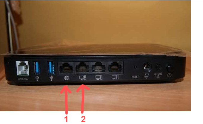

    Niedawno zakupiłem dysk WD Cloud 3 TB i nie jestem zachwycony jego szybkością. Wrzucanie/pobieranie z niego plików jest poniżej moich oczekiwań. Zrobiłem wszystko wg instrukcji. Zastanawiam się co jest tego przyczyną, czy może tak już musi być? Mam internet Netii 6MB, router bezprzewodowy, Router Netiaspot 90D840. Podłączyłem dysk pod wejście nr 2. Próbowałem też pod nr 1 ale niestety nie wykrywa dysku.

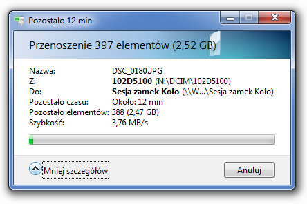

    Poniżej przedstawiam prędkość z jaką wrzucam pliki na dysk:
    WD Cloud 3TB - Niska prędkość transferu plików przez Netiaspot 90D840
    Dla przykładu skopiowanie pliku 200MB z dysku USB 3.0 na dysk komputera zajęło 5 sekund. A z WD Cloud 5 min :/

    Transfer po WIFI będzie wolny,

    Podlacz komputer kablem do routera do gniazda nr 3 lub 4.

    Dyski sieciowe z komputerem łączy się najlepiej po LAN i to na Gigabit. Tylko wtedy masz gwarancję szybkiego transferu. WiFi to zawsze zagadka jak pisze kolega. Jak nie ma kabla to jest jeszcze opcja z transmiterami PLC po sieci elektrycznej.

    Troche matematyki:
    1. Nie masz internetu 6MB tylko 6Mbit/s (wygoolguj o co chodzi)
    2. Netia Spot ma gigowe porty sieciowe? ciekawe
    3. 100Mbit/8 = ~12MB/s (teoretycznie)
    4. Reszta to RAM i procesor Netti Spot -> w efekcie ~3MB/s albo i mniej.
    Porzadny nas sporo kosztuje albo potrzebny szybki komp z gigowymy kartami i duzym ramem -> wtedy znowu ciagnie prad.
    Nie ma nic za darmo.

    Co by nie kombinować, Wi-Fi przegrywa. USB 3.0 to teoretycznie 5 Gb/s, Ethernet (kabel) 1 Gb/s, a Wi-Fi 150-300 Mb/s. czyli 4-7 razy wolniej niż Gigabyte Ethernet i 20-35 razy wolniej niż USB 3.0. W praktyce jest jeszcze gorzej! Jest Wi-Fi w standardzie ac, ale wtedy oba końce muszą być w tym standardzie. Ale to nadal ze 2 razy wolniej niż GigaEthernet.

    Przeciez napisal, ze po WiFi idzie mu ~5mbit/s
    To transmiter sieciowy, nawet jesli pojdzie 10mbit/s to bedzie 2 razy lepiej.
    A jak pojdzie 100mbit to bedzie duzo lepiej. Wiec taka opcja wydaje sie warta rozwazenia.
