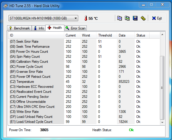

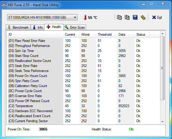

    Dostałem ostatnio do sformatowania i zainstalowania systemu raz podstawowego oprogramowania taki oto sprzęt:
    http://www.x-kom.pl/p/79913-notebook-laptop-15-6-lenovo-y580-i7-3610qm-8gb-750-dvd-rw.html
    Po przeinstalowaniu systemu stwierdzam, że jak na świeży system komputer się wolno włącza. Pierwszy podejrzany w takiej sytuacji to dysk. Odpaliłem "HD Tune", a na dysku występowały znaczne i dłuższe skoki transferu. Jest to niby dysk systemowy dlatego też takie zachowanie jest chyba możliwe. Dysk (Seagate ST1000LM024 HN-M101MBB) przeskanowałem w oszukiwaniu "badów" i niby wszystko OK. Jednakże przy sprawdzeniu SMART niektóre parametry mają wartości ( BF i C8) są niepokojące... Dodatkowo temperatura dysku na poziomie 55 stopni jest chyba za wysoko. Proszę kogoś kto się zna o rzucenie okiem na screeny ze SMART i jakąś podpowiedź czy wszystko jest OK czy nie
    Padający dysk Dysk Seagate? - Wysoka temperatury i niepokojący SMART Padający dysk Dysk Seagate? - Wysoka temperatury i niepokojący SMART
    PS. podobny temat znajduje się tutaj, sprawa niemalże identyczna:
    https://www.elektroda.pl/rtvforum/topic2776726.html
    Problem w tym czy jeżeli dysk się kończy, to czy z takimi parametrami można oddać sprzęt na gwarancję?

    sylweksylwina
    Moderator - Komputery Serwis
    Posty: 13180
    Pomógł: 1877
    Ocena: 2340
    Z dyskiem raczej wszystko ok. G-sense error rate to są błędy spowodowane przez gwałtowny ruch dyskiem podczas jego pracy. Z temperaturą dysku raczej nic nie da się w laptopie zrobić. Jak wygląda temperatura pozostałych podzespołów (HWMonitor).

    mati211p
    Posty: 16919
    Pomógł: 2584
    Ocena: 1130
    Najlepiej wykonać skan powierzchni w MHDD i załączyć wyniki. Niepokojące są odczyty w 01, 0B, C8 mogące mówić o uszkodzeniu mechanicznym lub głowic, być może spowodowanym upadkiem z niewielkiej wysokości (atrybut BF mówi o wstrząsach podczas pracy/upadku). Temperatura 55 stopni znacznie za wysoka (max 45-47 stopni bezpiecznie dla dysku by było), może dojść do uszkodzenia dysku. Dobrze byłoby wykonać czyszczenie laptopa. Jeśli to nie zmniejszy temperatury dysku dołożyć podkładkę chłodzącą.

    zwonko
    Posty: 106
    Ocena: 36
    Temat do zamkniecia. Wyglądało to na jakieś przeciążenie w związku z instalacją Windows (dwukrotną) i oprogramowania. Właściciel już nie skarży się na problemy.
