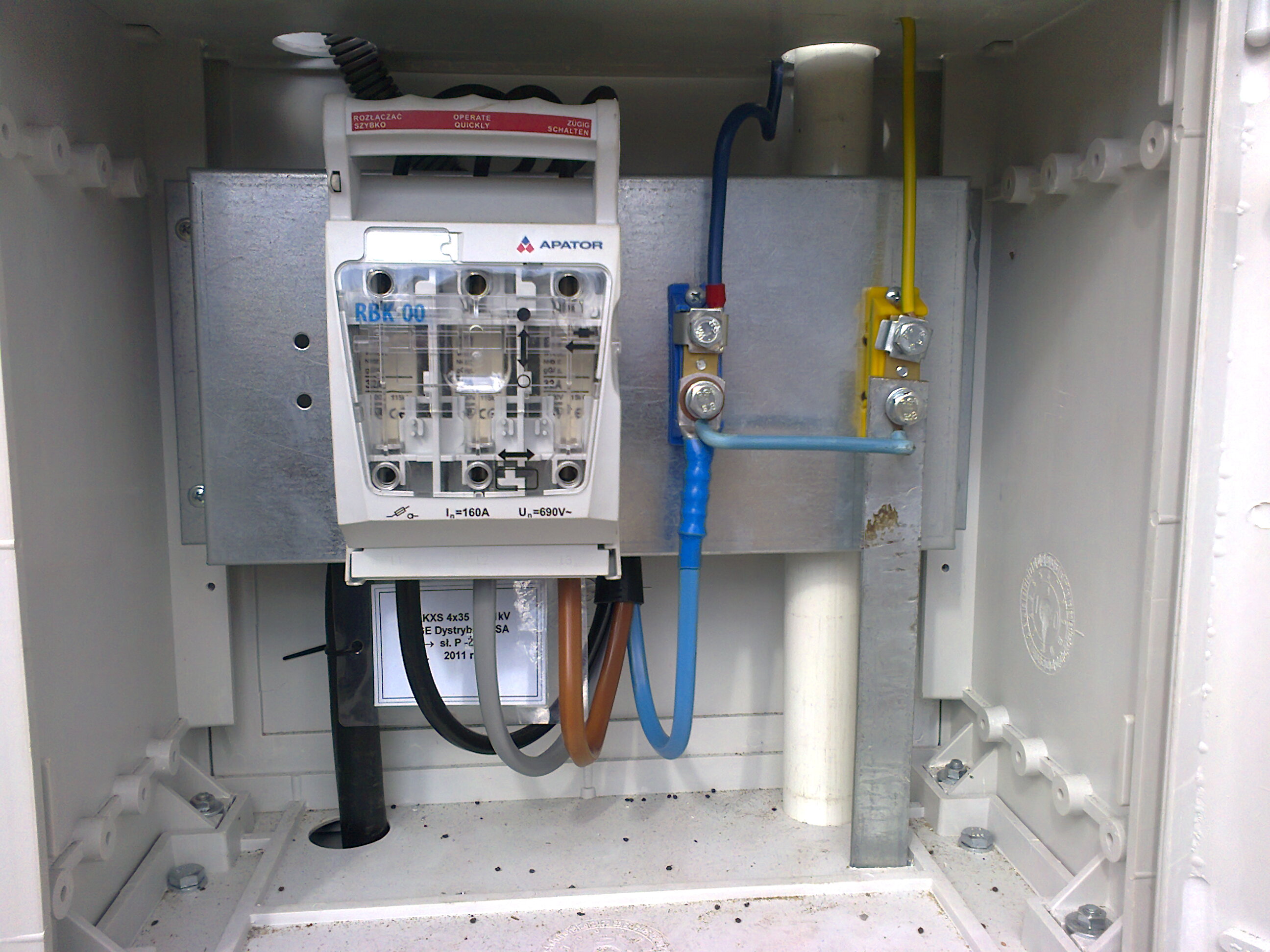

    W takim razie ja pomyliłem pojęcia sugerując się wykonaniem rozdzielni jak na poniższym zdjęciu PEN rozdzielony na N i PE z uziomem.

    1. Polecam sprawdzenie, co to rozdzielnia. Obiekt ze zdjęcia nim nie jest.
    2. Skąd kolega ma to zdjęcie i jaki opis był przy nim? To nie jest przykład zgodnego z normami podziału PEN.
    Kolejny błąd dalej już poprawnie zwany rozdzielnicą

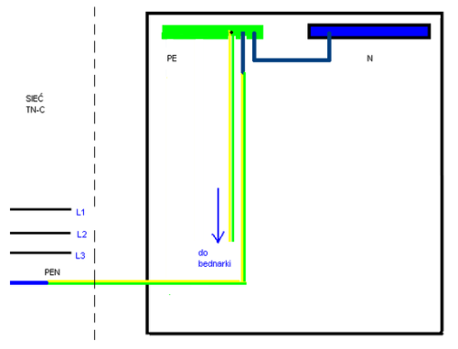

    Przykłądowe zdjęcie wyrwane z sieci dla poprawy poniżej zamieszczam prawidłowe połączenie ( chodź jeśli nadal jest złe to ja już mam mętlik w głowie )

    zbich70 napisał:
    A masz w ogóle pewność, że układ sieci to TN ?
    Grubość przewodu, zerowanie w budynku mieszkalnym wskazują na TN dziwne by było robienie uziomu jedynie do 400V w budynku gospodarczym ? a pominiecie tego zabiegu w budynku mieszkalnym. ( dla pewności może jeszcze zadzwonię i zapytam )

    Ładnie to tak kopiować zdjęcia z "sieci" nie podając źródła? Następnym razem czytaj co napisano pod zdjęciem, zanim będziesz traktował je jak wyrocznię.
    Grubość przewodu nie ma nic wspólnego z układem zasilającym. Kolega strasznie myli pojęcia, w dosłownie każdej kwestii. To nie jest temat dla Ciebie, wezwij elektryka. On będzie wiedział co zrobić.

    Czemu tak uważasz ? TN-C wyraźnie przewód PEN musi mieć 10mm2 w Cu dodatkowo jest zerowany gdyby występował np. 2.5mm2 wtedy już mamy przypuszczalnie inny układ zasilania lub niepoprawne podłączenie TN-C ? dodatkowo jeśli w budynku mieszkalnym jest zerowanie a zasianie 400V w budynku gospodarczym nie ma uziomu jako PE to wskazania padają na podłączenie PEN... bo chyba żaden elektryk nie podłączyłby przewodu neutralnego z instalacji TT jako przewodu PE ?
    Jasne...
    Po tobie też przyjdzie pseudo-elektryk, zobaczy N połączony z PE i tylko na tej podstawie orzeknie, że jest to układ TN nie zadając sobie trudu sprawdzenia jaki jest w rzeczywistości. "Bo przecież w TT nikt by tego nie zrobił".
