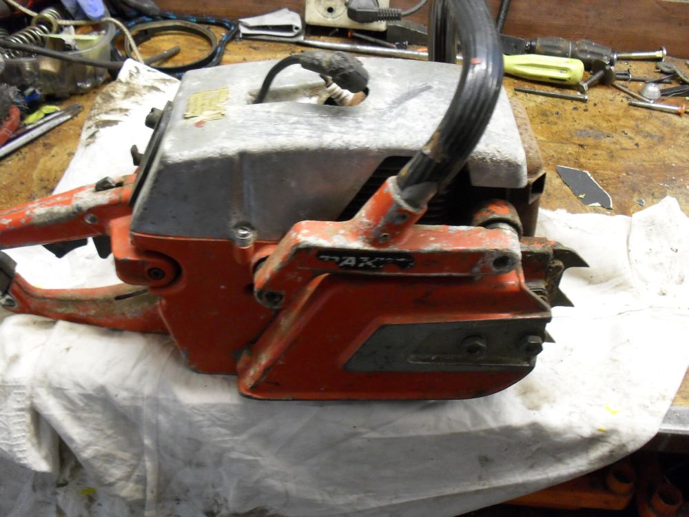

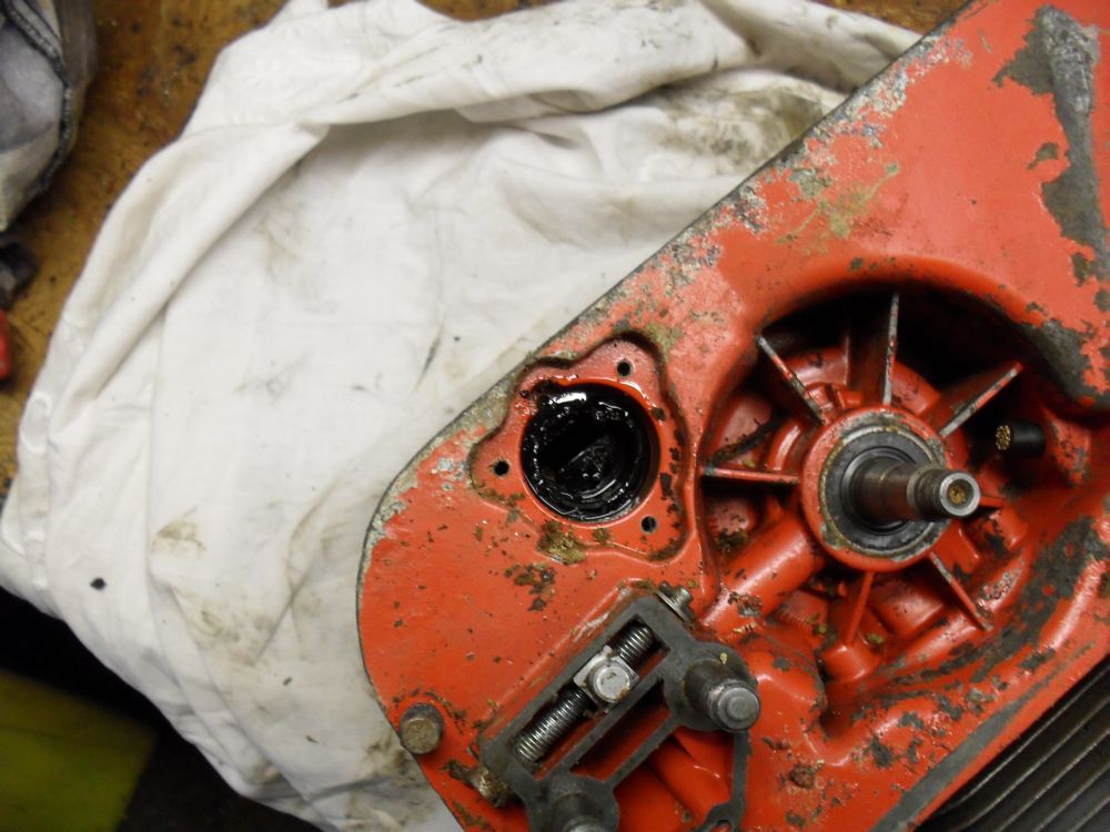

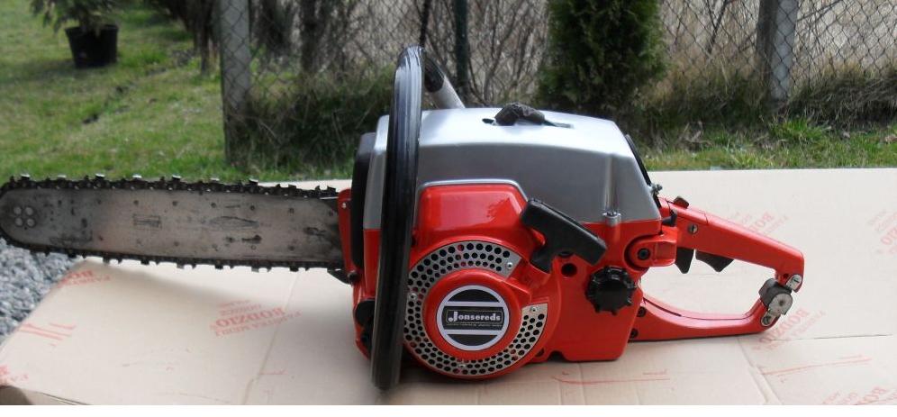

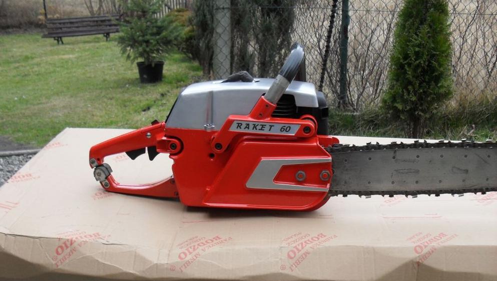

Tym razem pilarka Jonsered Raket .
Wyprodukowana przez JONSEREDS FABRIKERS ABPARTILLE, Szwecja.
Rok produkcji 1969.
Moc 2,7Kw.
Obroty 10300 obr/min.
Waga 6.2kg.

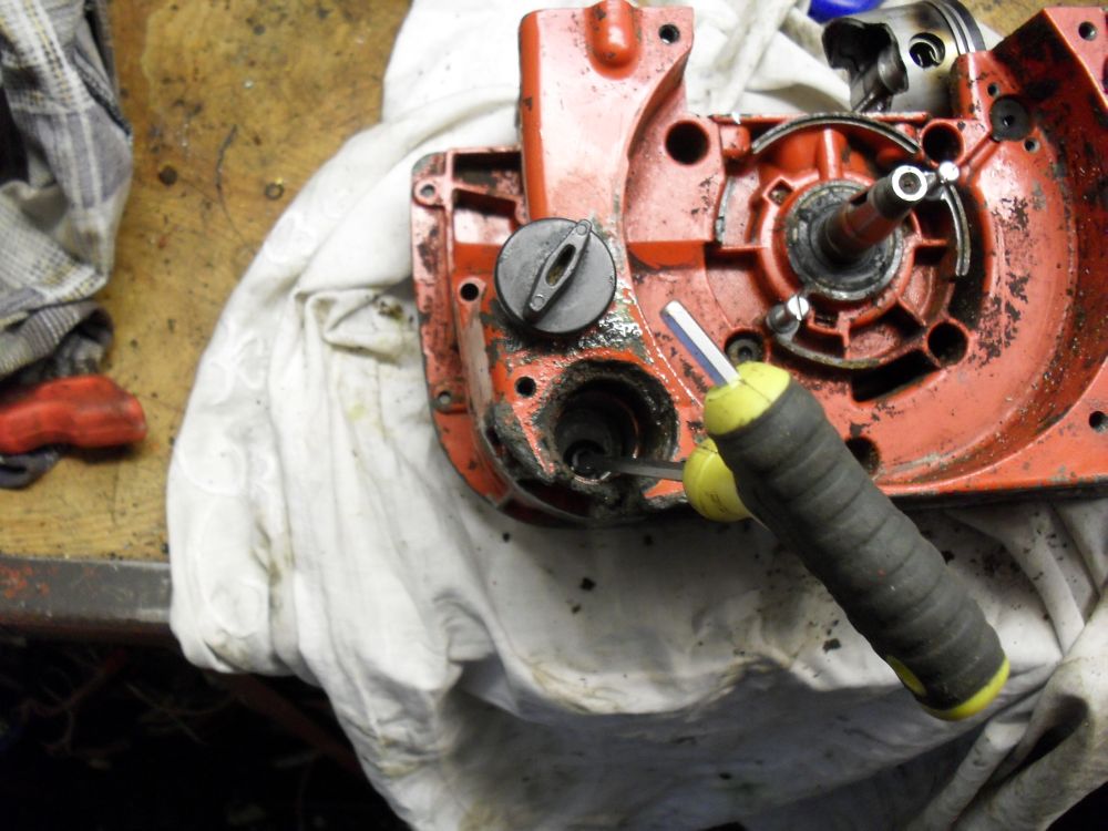

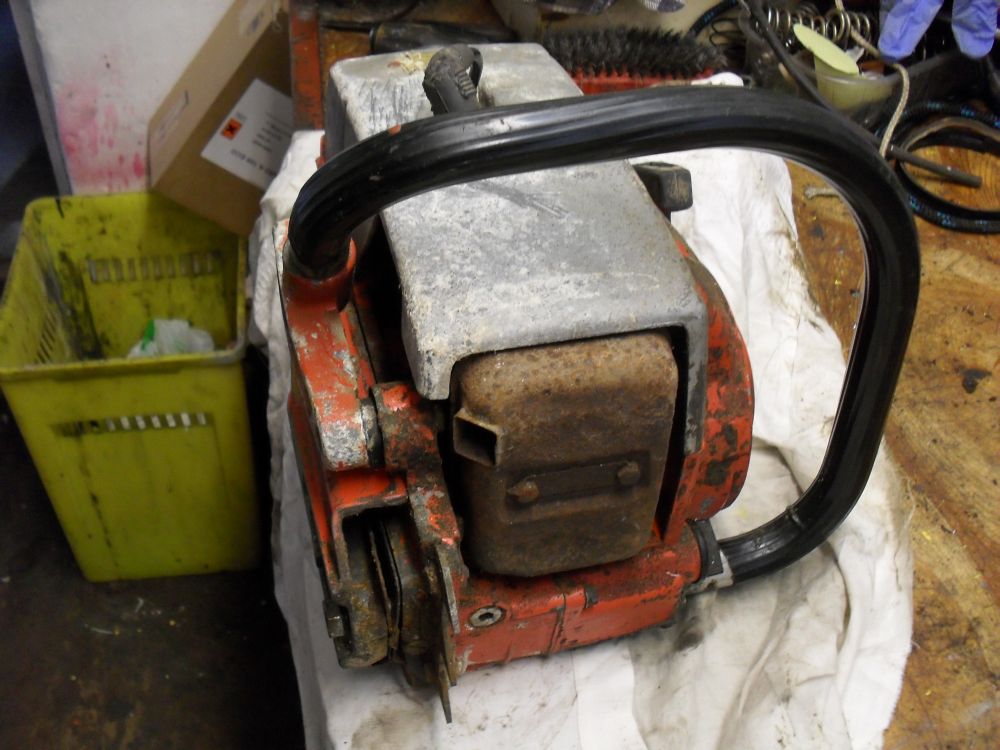

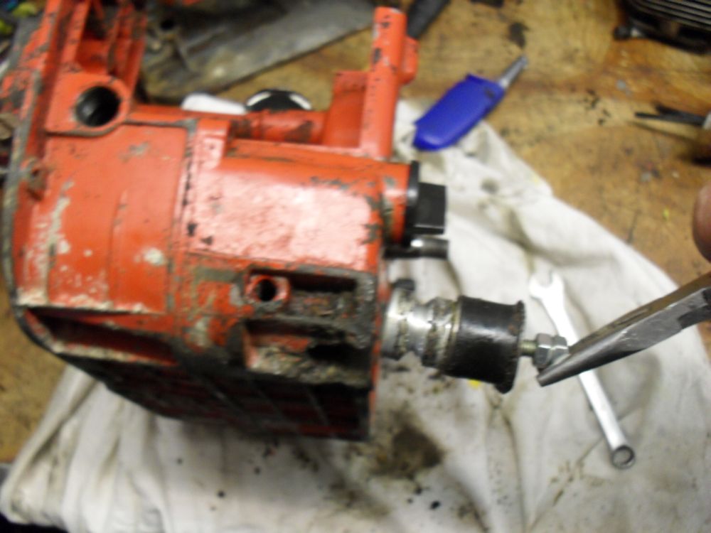

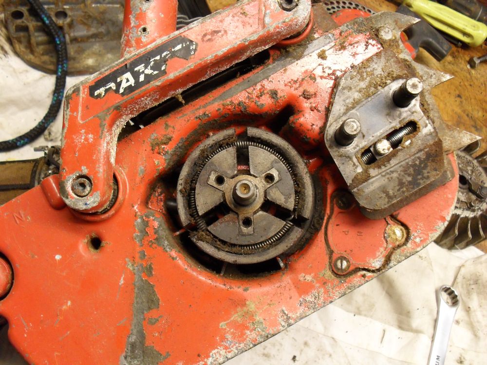

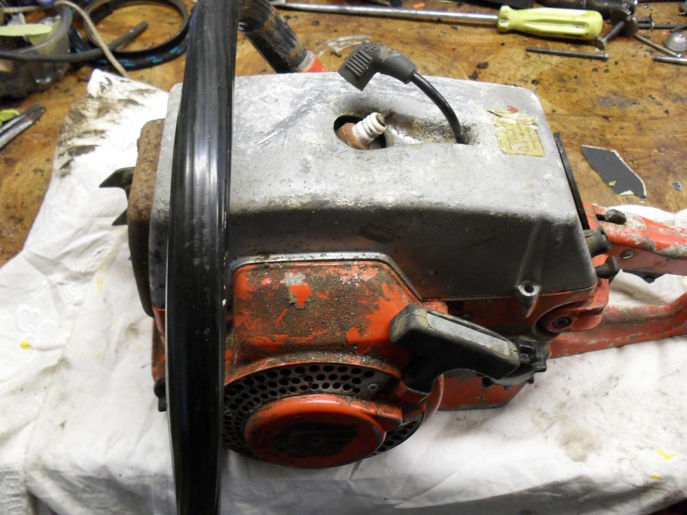

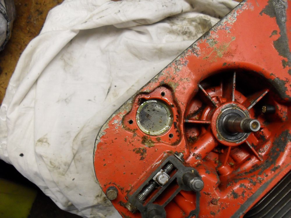

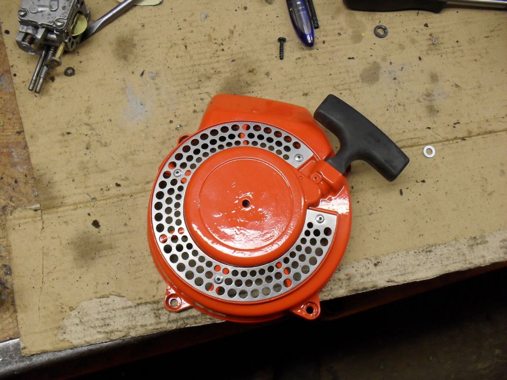

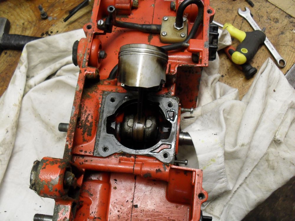

Tak wyglądała, nie dawała w ogóle oznak życia.

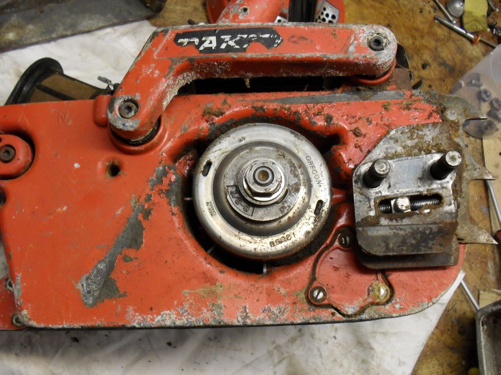

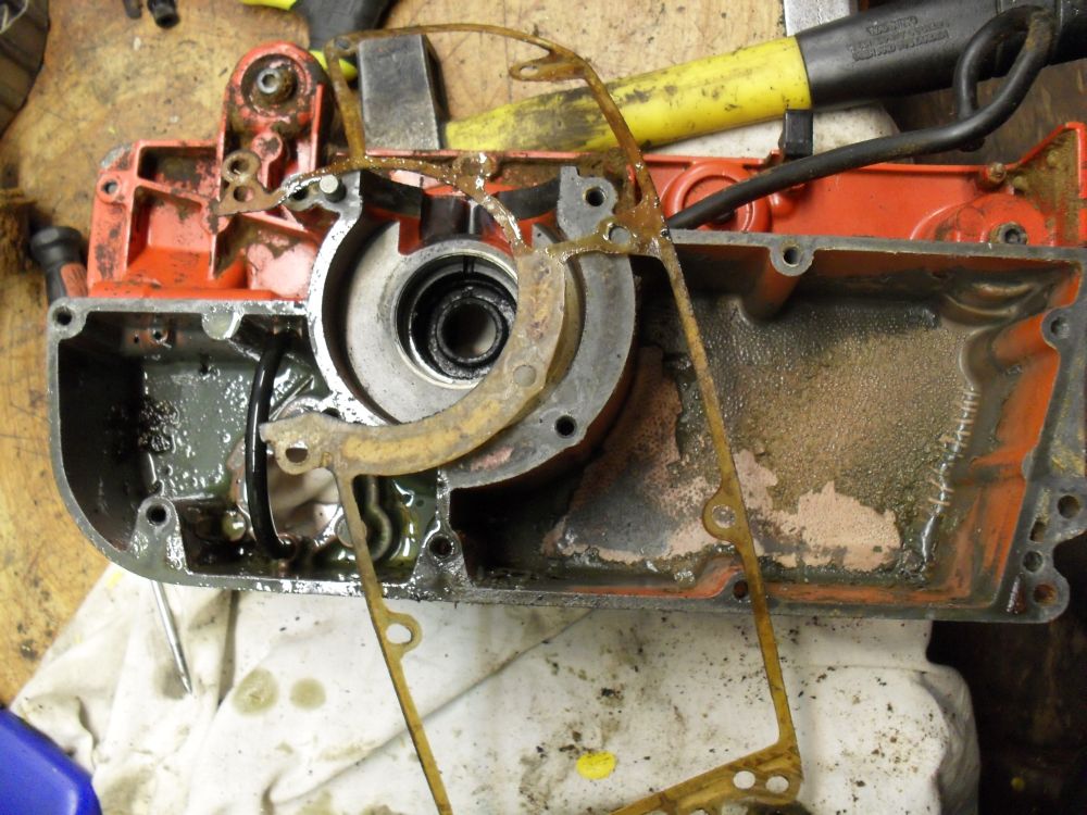

Stan nieciekawy, powoli rozkręcam.

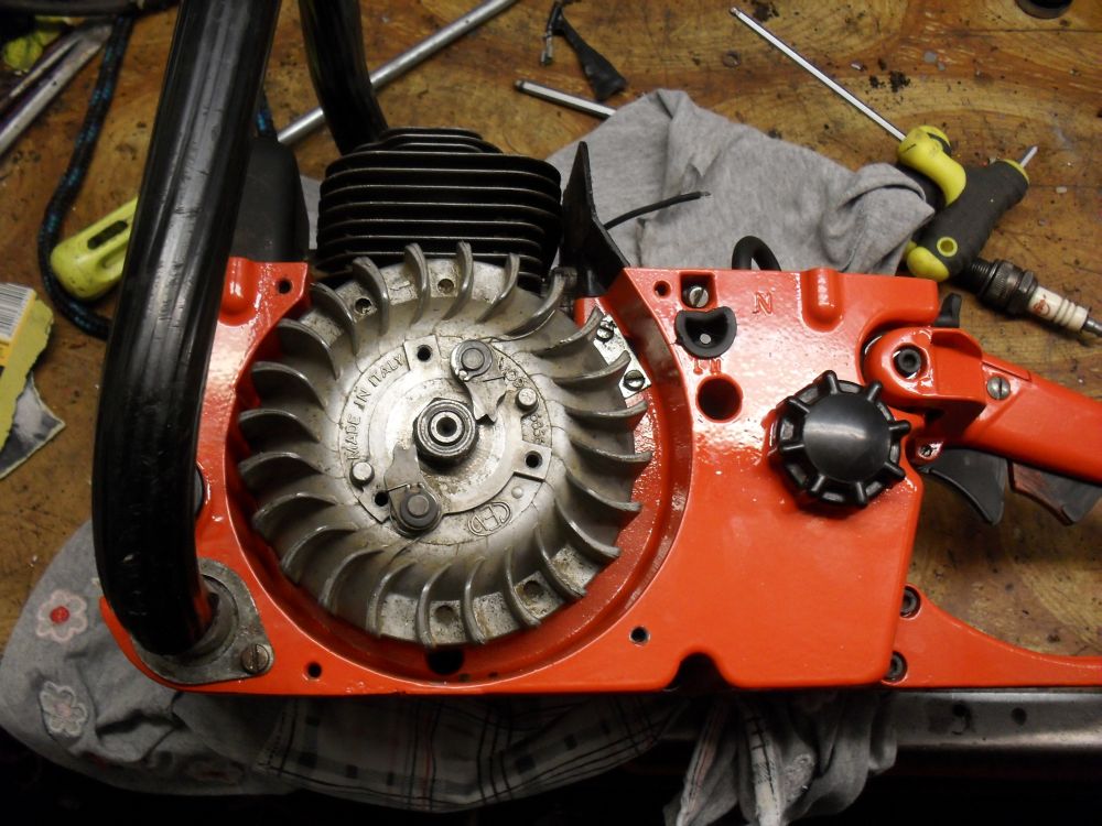

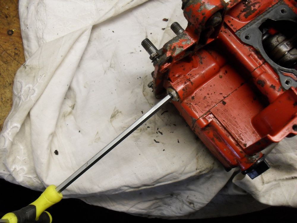

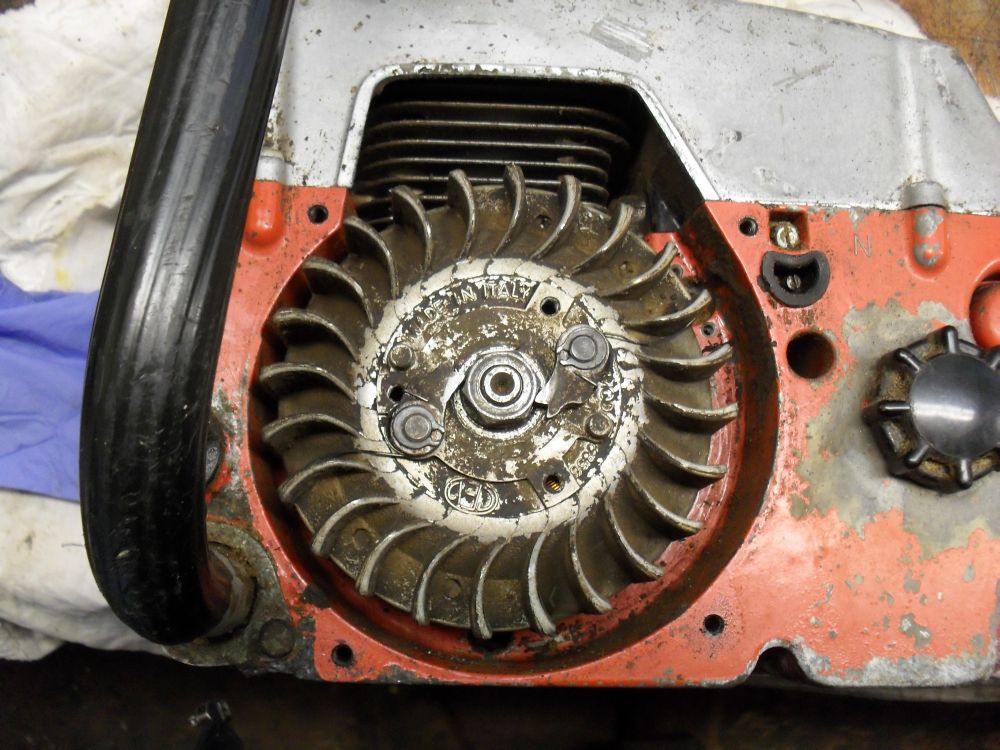

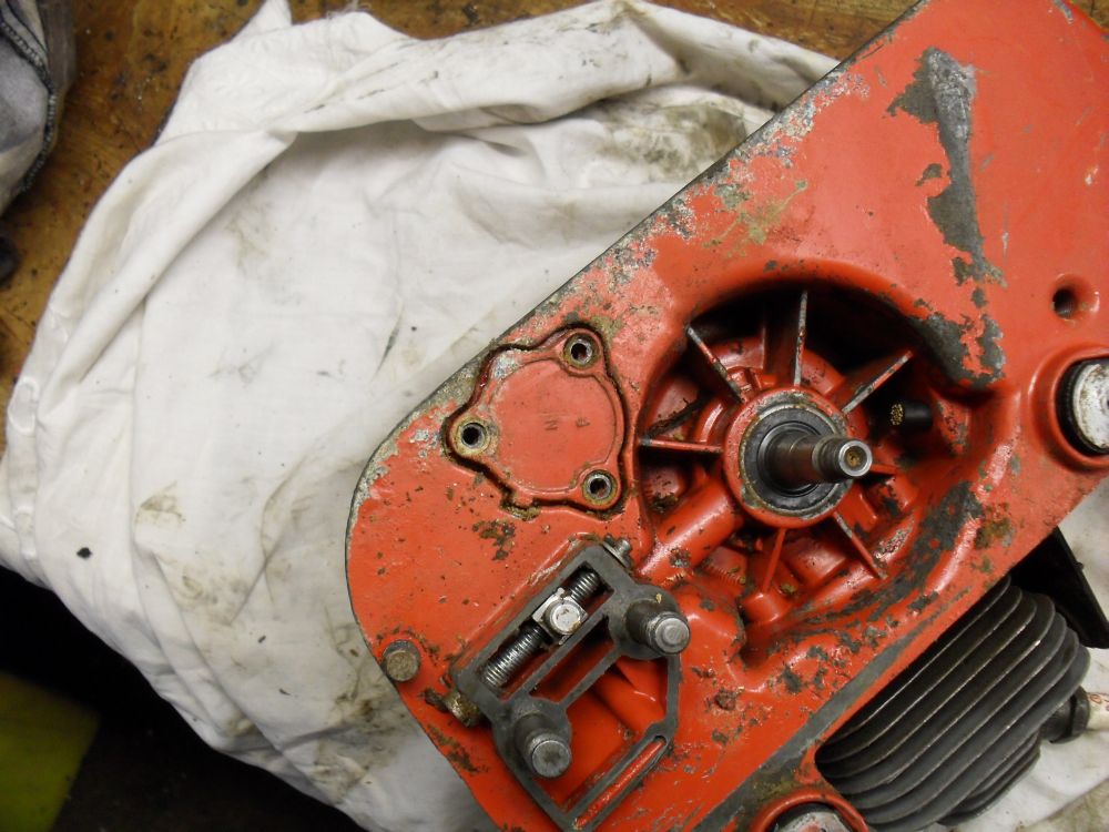

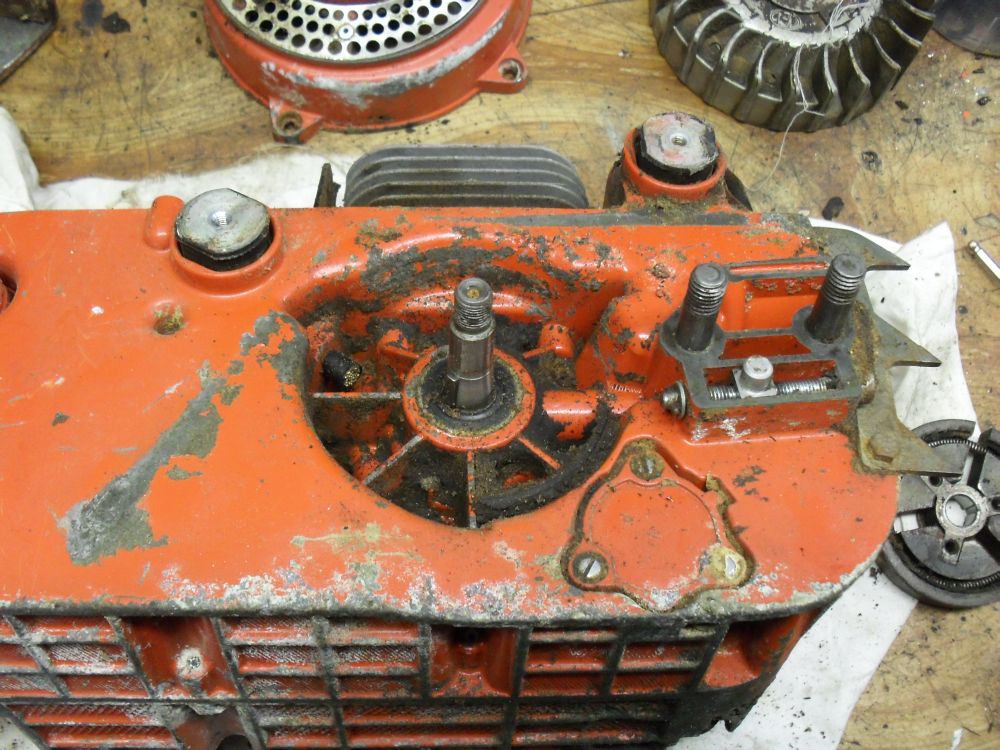

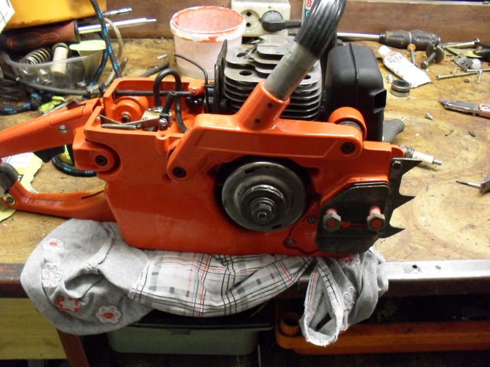

Koło magnesowe jak zwykle przykręcone nakrętką odkręcająca sie w lewo.

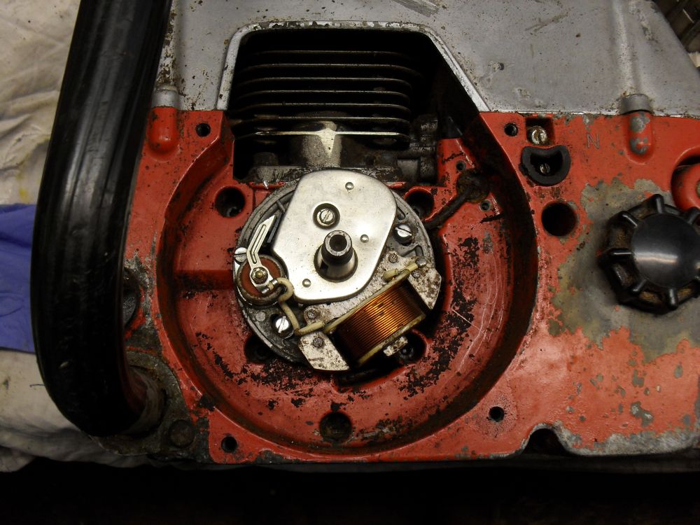

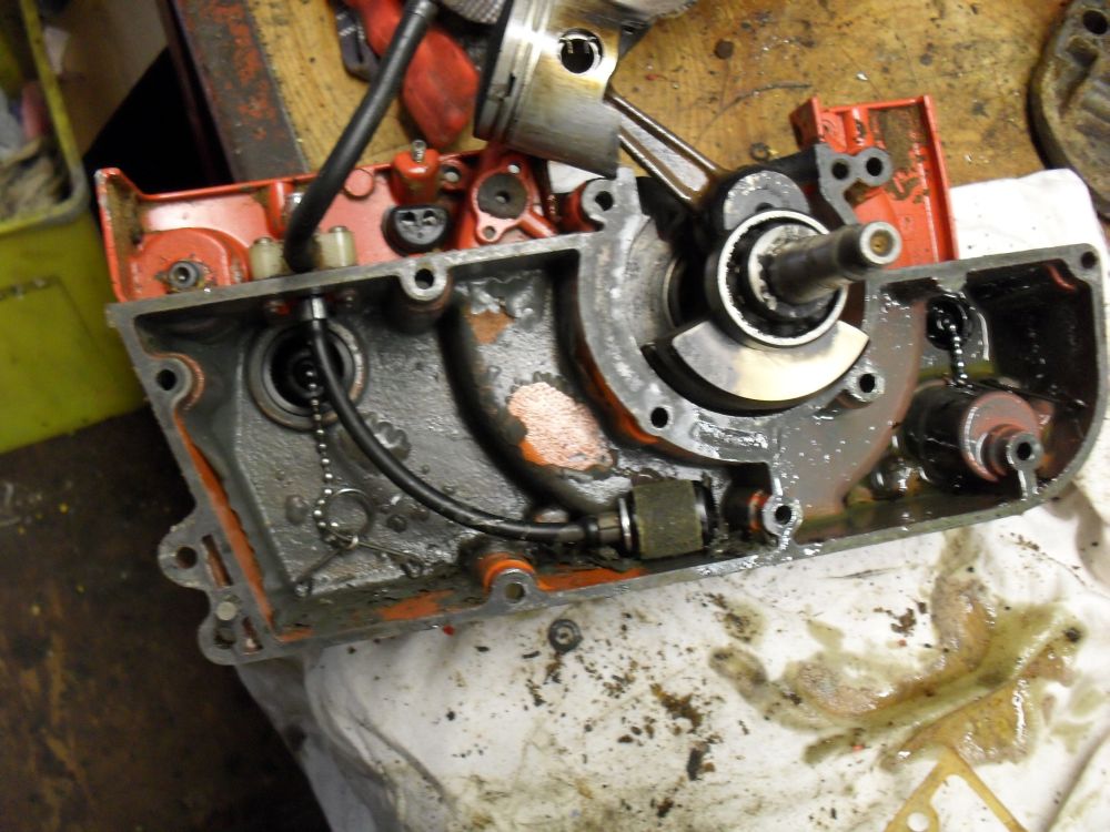

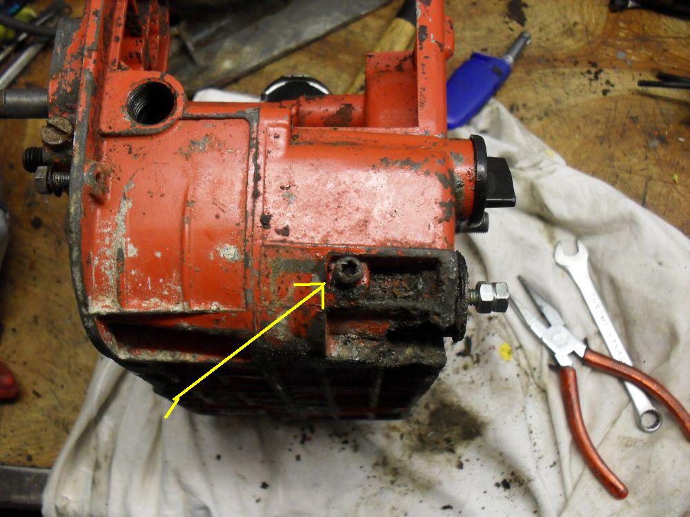

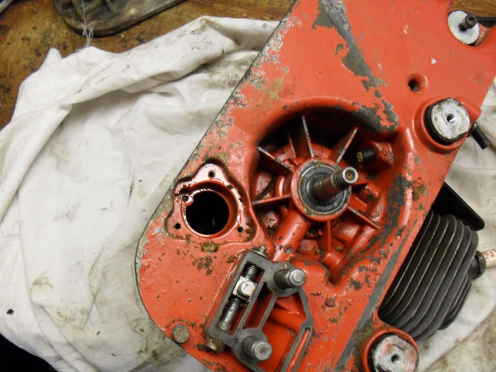

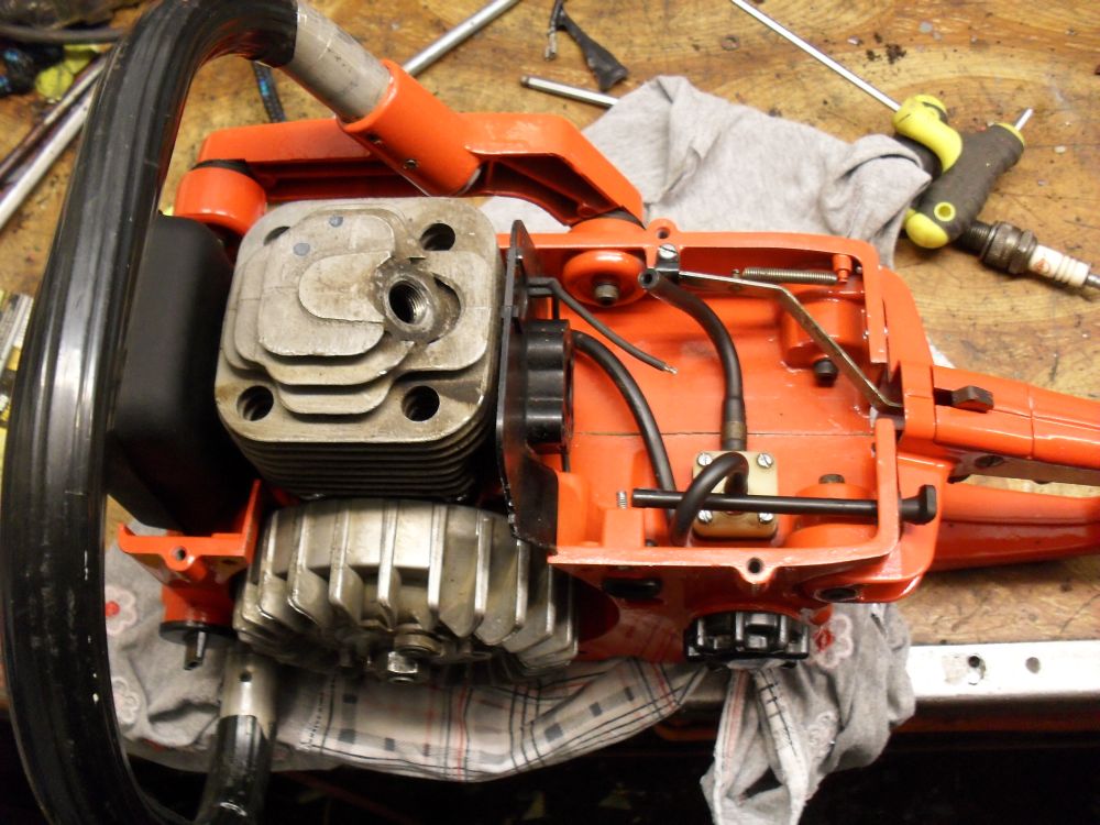

Pod spodem przerywacz z cewką zasilającą.

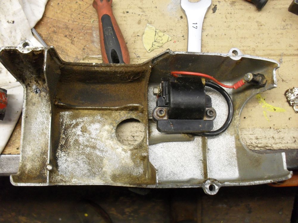

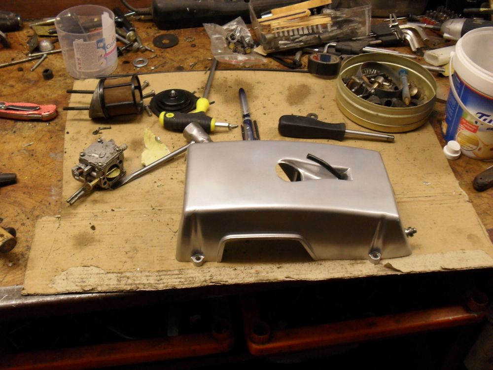

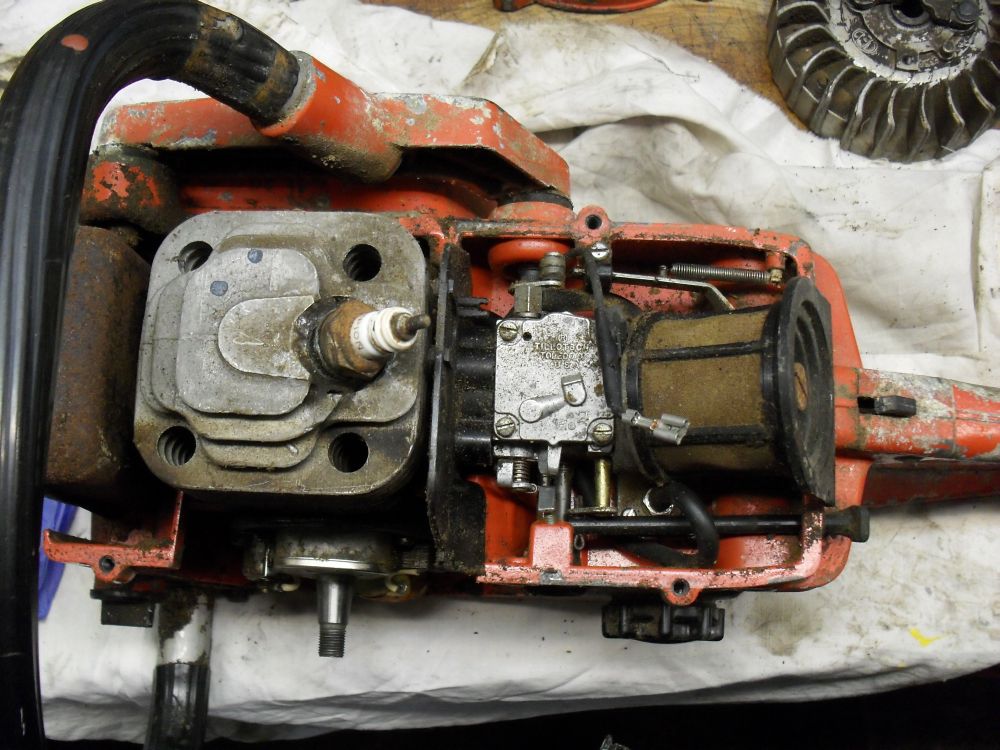

Tutaj jest takie nietypowe rozwiązanie, cewka wysokiego napięcia jest przykręcona pod osłoną cylindra.
Trzeba uważać przy jej zdejmowaniu aby nie urwać kabla łączącego ją z zapłonem pod kołem magnesowym.
