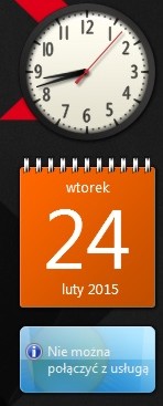

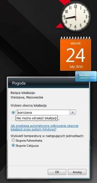

    Od dłuższego czasu nie działa mi gadżet pogodowy w Windows 7.
    Problem polega na tym, że nie może wczytać żadnej lokalizacji...
    Gadżet Pogodowy w Windows 7 nie wczytuje lokalizacji - jak naprawić? Gadżet Pogodowy w Windows 7 nie wczytuje lokalizacji - jak naprawić?

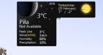

    Też miałem problemy z tym gadżetem, więc ściągnąłem gadżet o nazwie WeatherCenter na Windows 7 z tej strony.

    Może to ma z tym związek:
    http://windows.microsoft.com/pl-PL/windows/gadgets
    Skoro wycofali gadżety to i zapewne nie działa serwer od gadżetu pogoda na stronie microsoftu.
    Gadżety z innych źródeł niż microsoft będą działały.
