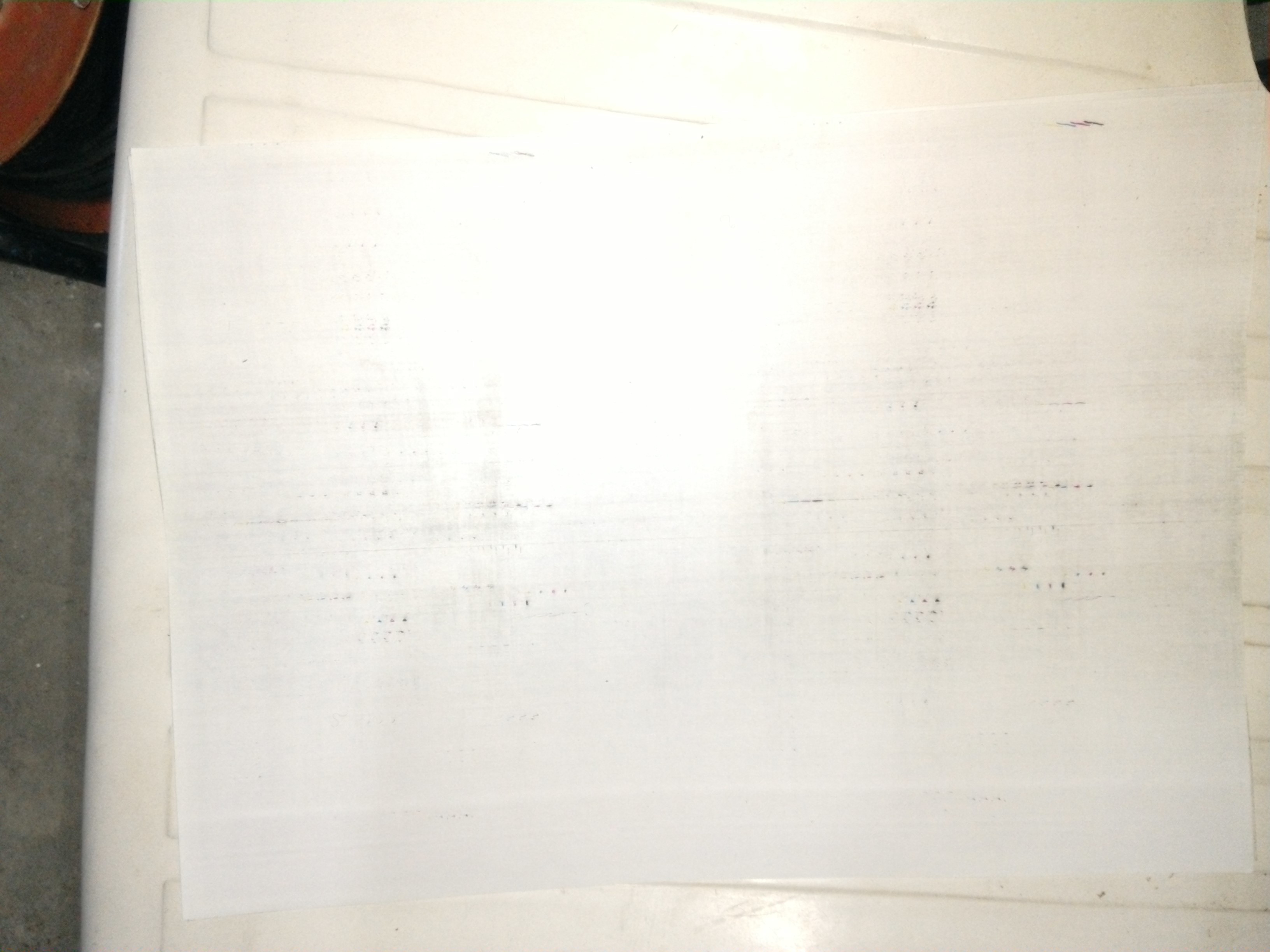

    Mam problem z wyżej wymieniona drukarką. Mianowicie drukarka drukuje pionowe pasy. Drum wyczyszczony zużyty toner opróżniony i całość przedmuchana powietrzem. Drukarka będzie do sprzedania wiec zależy mi na małych kosztach naprawy. Oto zdjęcie z wydruku

    Na pewno niektóre bębny są do wymiany, widać przebicia na bębnie. Również jest źle rozprowadzany proszek na wałkach magnetycznych. W zasadzie kasety z tonerem do wymiany. Wydrukuj po 1str. każdego koloru cmyk oraz białą stronę i wtedy będzie wszystko widać.

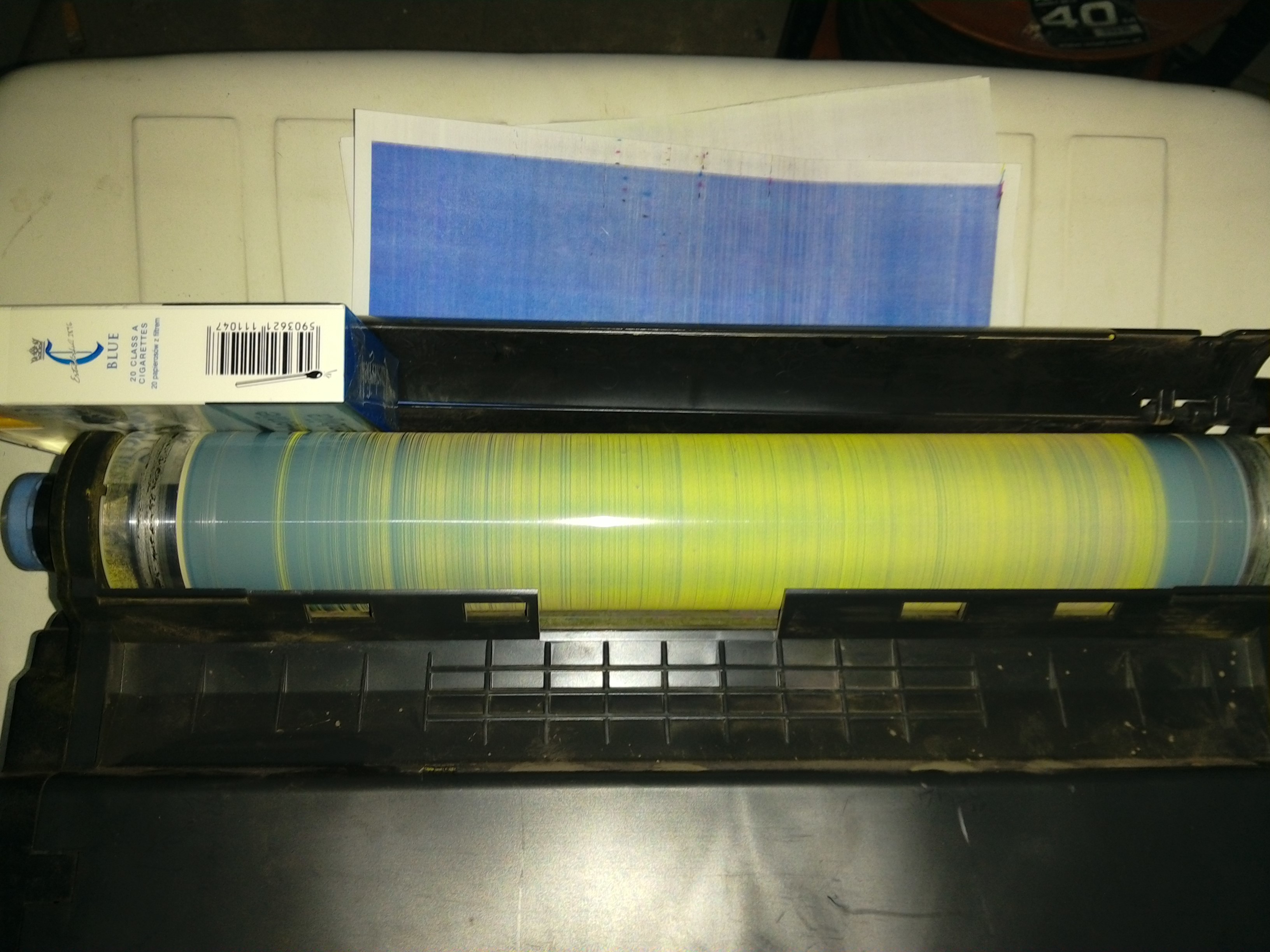

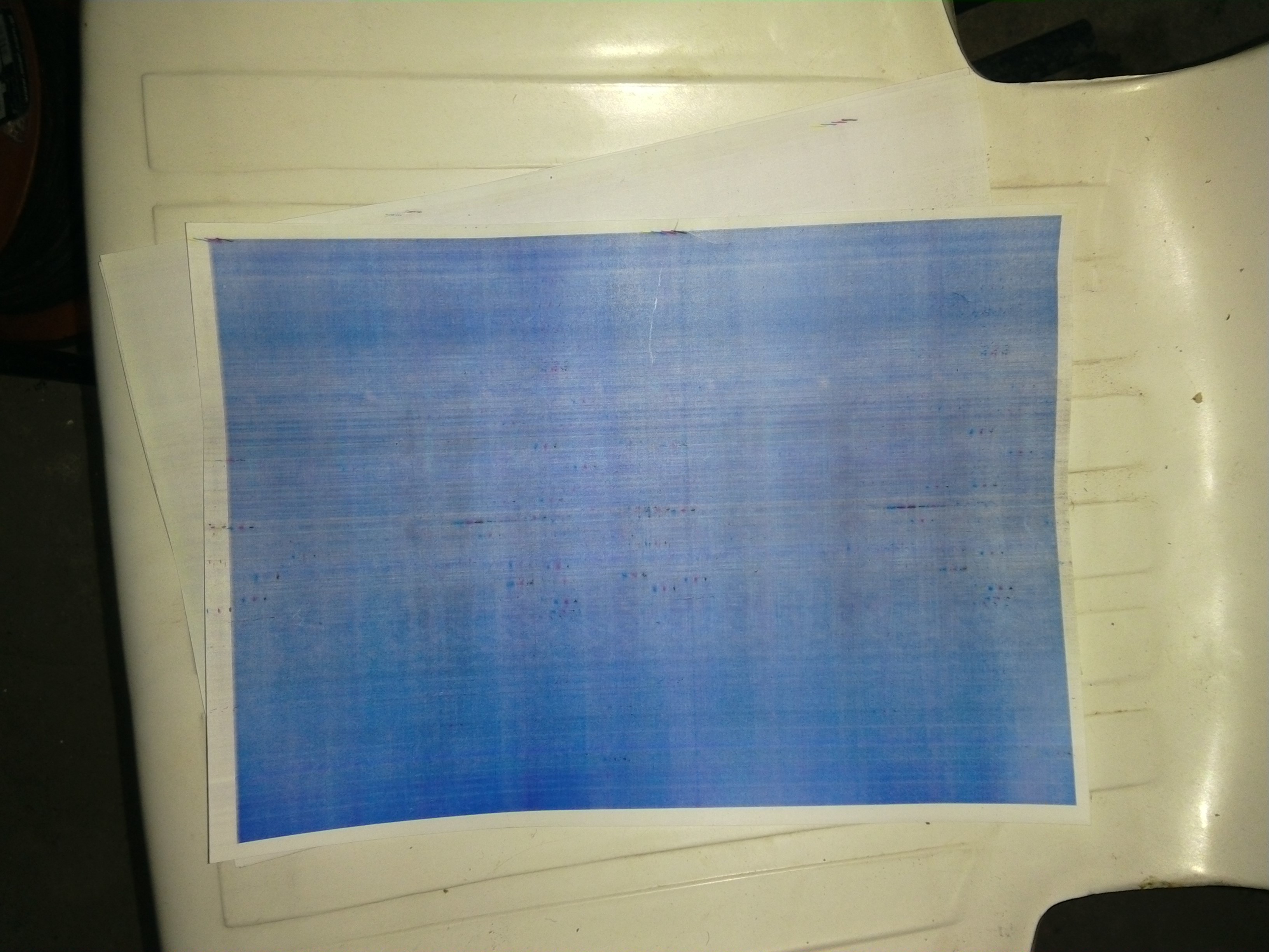

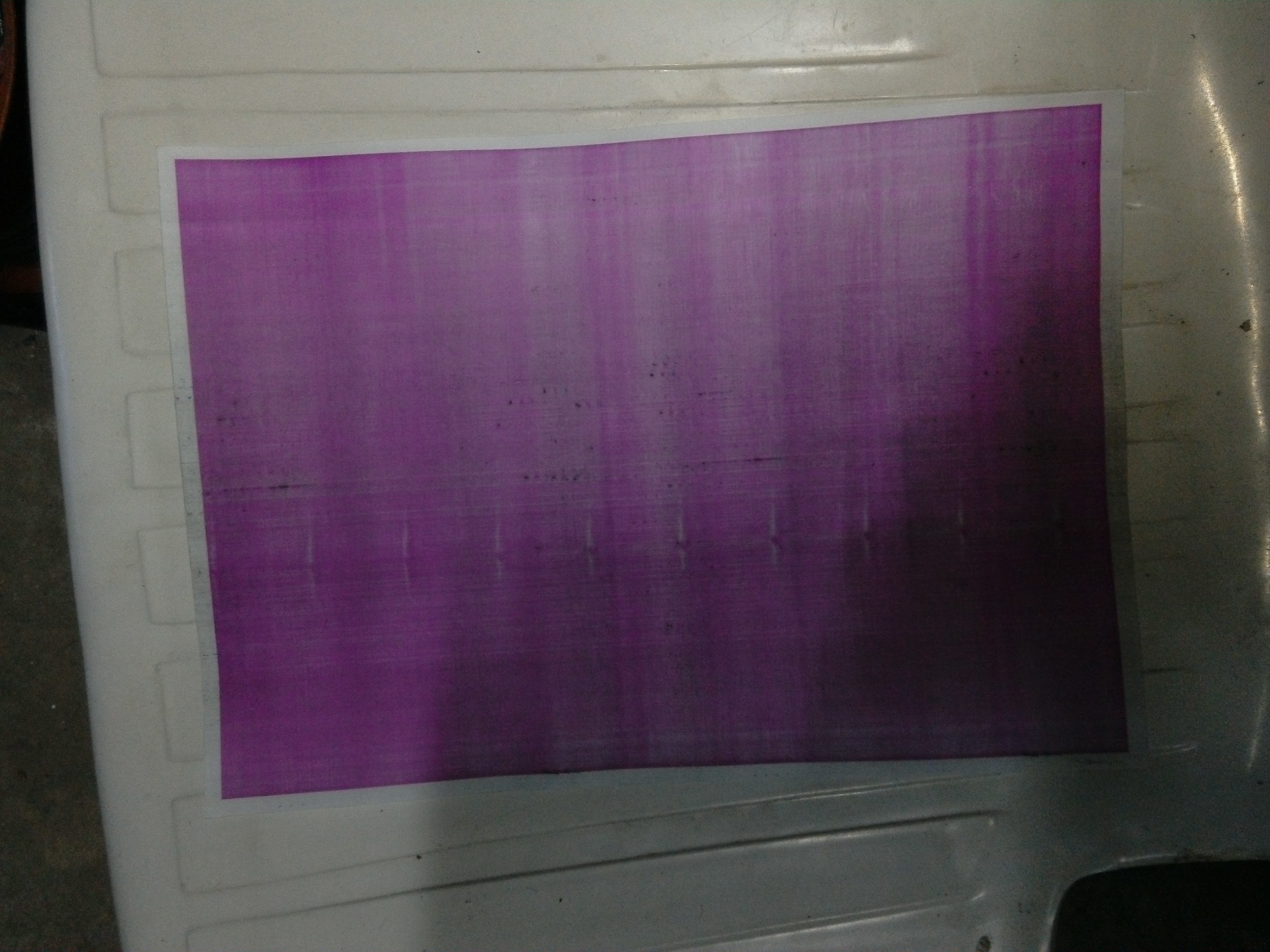

    Witam poniżej wstawiamy wydruki z drukarki
    HP ColorLaserJet 4500n - jak usunąć pionowe paski na wydrukach?
    HP ColorLaserJet 4500n - jak usunąć pionowe paski na wydrukach? HP ColorLaserJet 4500n - jak usunąć pionowe paski na wydrukach? HP ColorLaserJet 4500n - jak usunąć pionowe paski na wydrukach? HP ColorLaserJet 4500n - jak usunąć pionowe paski na wydrukach? HP ColorLaserJet 4500n - jak usunąć pionowe paski na wydrukach? HP ColorLaserJet 4500n - jak usunąć pionowe paski na wydrukach? HP ColorLaserJet 4500n - jak usunąć pionowe paski na wydrukach?

    Ogólnie tonery masz do wymiany. Jeżeli chciałbyś zregenerować to bębny i listwy zgarniające do wymiany, dodatkowo musisz dosypać trochę tonera.

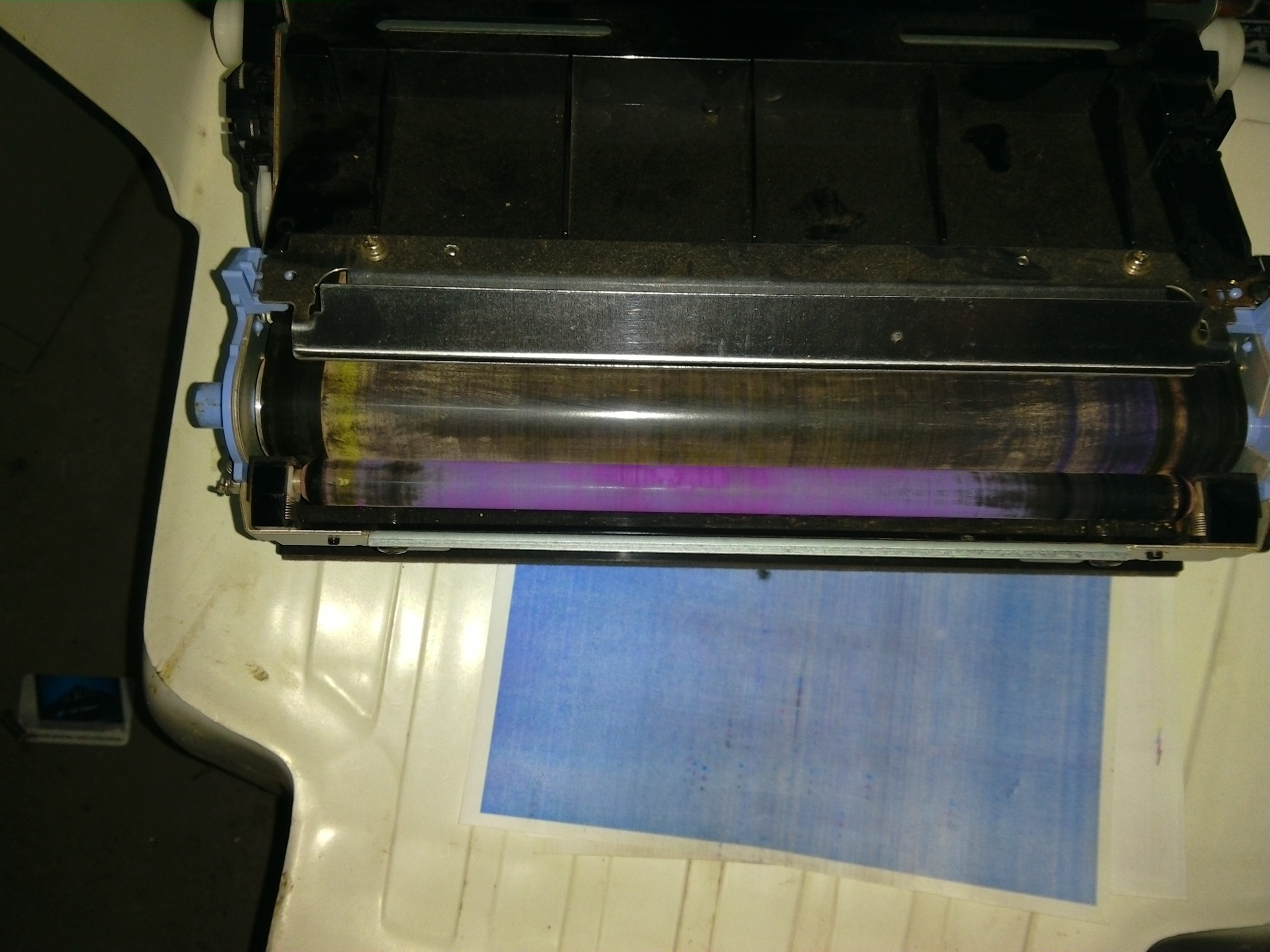

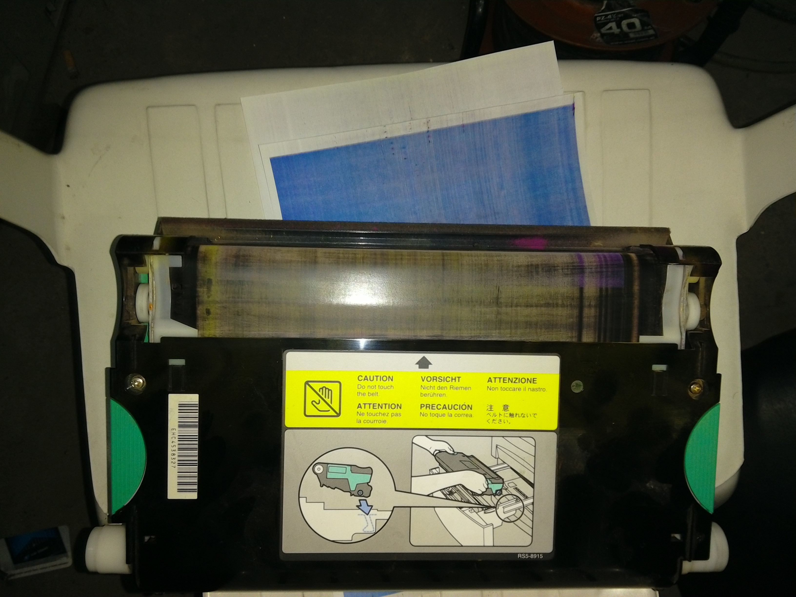

    Chodzi o bęben światłoczuły?? Jeśli tak to tez juz chyba z trzeci zakładałem i nadal to samo. Jeden był nawet czyszczony jak pisalem wyżej. Mam naprawdę dużo części do tej drukarki i chciałbym złożyć chociaż jedna. Jutro spróbuje jeszcze raz wszystko przeczyścić i zobaczymy co z tego wyjdzie. Dodam jeszcze ze transfer tez juz nie jeden w niej siedzial.

    Kolego ewidentnie puszcza Ci listwa czyszcząca w module bębna. Ta maszyna jest już dosyć leciwa więc takie elementy poddały się ze starości.
    A wymieniałeś cały moduł czy tylko wałek światłoczuły?
