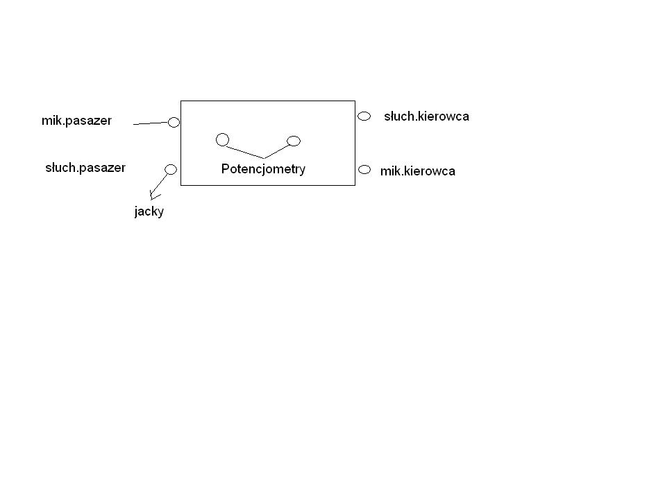

    Witam mam pytanie jak najprościej zrobić coś takiego jak na załączonym zdjęciu
    • Jak zbudować prosty interkom? Wybór materiałów i komponentów interkom.JPG (20.53 KB) Musisz być zalogowany, aby pobrać ten załącznik.

    do czego majom by te potencjometry?

    do podgłaśniania i sciszania bo to ma być interkom;)

    Jeśli to ma działać tak, że pasażer słyszy kierowcę i na odwrót to potrzebujesz dwa przedwzmacniacze mikrofonowe i dwa wzmacniacze słuchawkowe. Z tego budujemy dwa tory do komunikacji w jedną i w drugą stronę. Jeden wzmacniacz operacyjny, dwie małe końcówki mocy i gotowe. To chyba najprostsze rozwiązanie.

    Kierowca będzie mógł mówić do pasażera, a pasażer do kierowcy. Komunikacja między tymi dwoma osobami będzie zapewniona, chyba że oczekujesz czegoś więcej.
