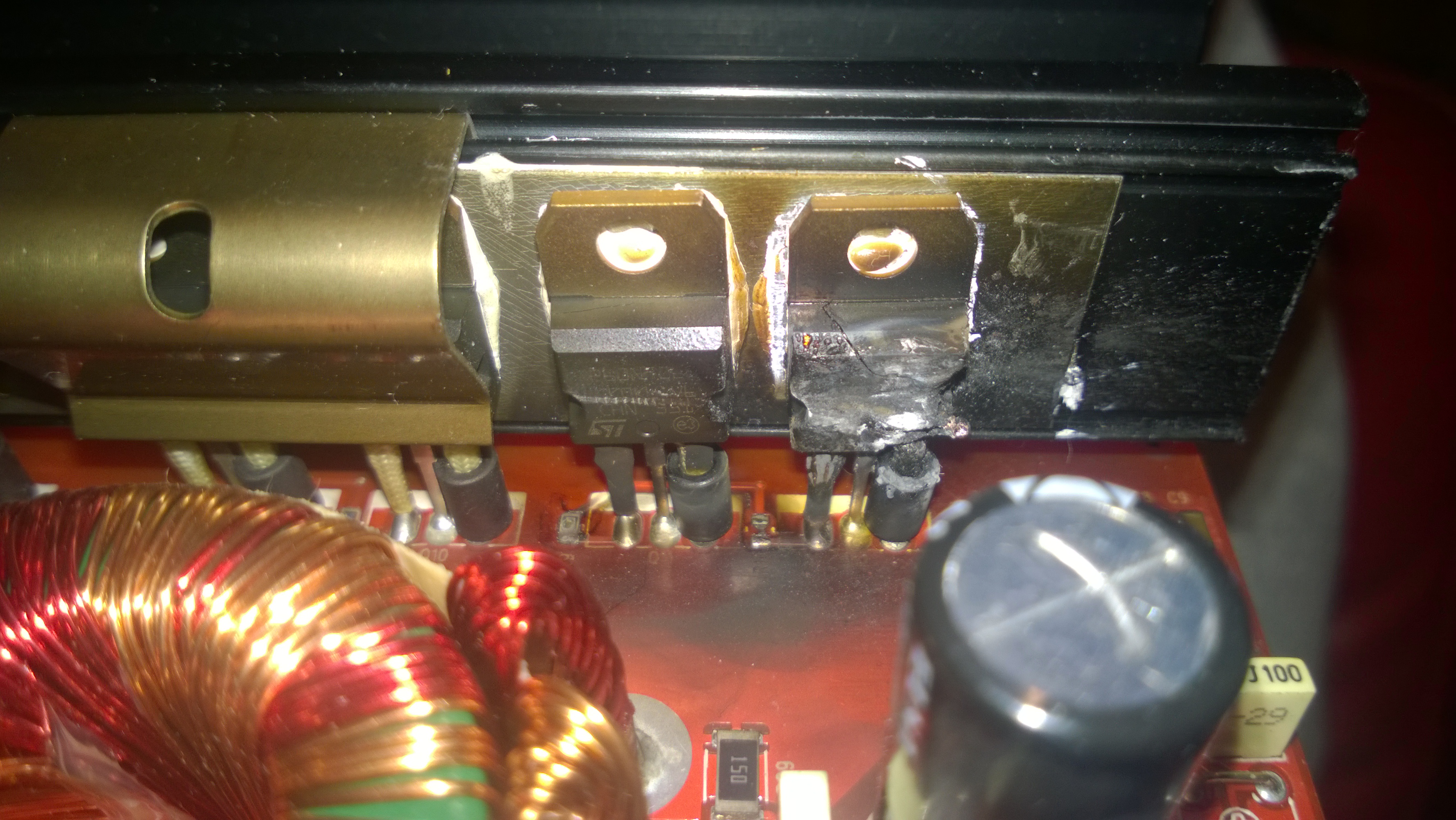

    Witam kto wie co to za element na,zdjęciu ?I czy opłaca się naprawiać?Wzmacniacz do,car audio wartość jakies 300 zl .Proszę o pomoc jestem laikiem w tych tematach.

    ToJestNick napisał:
    Wygląda mi to na uszkodzony tranzystor końcówki mocy.
    Tylko w jakim celu końcówka mocy zamontowana w obwodzie falownika ?!
    Temat powinien trafić do kosza a autor niech zaniesie sprzęt do naprawy.

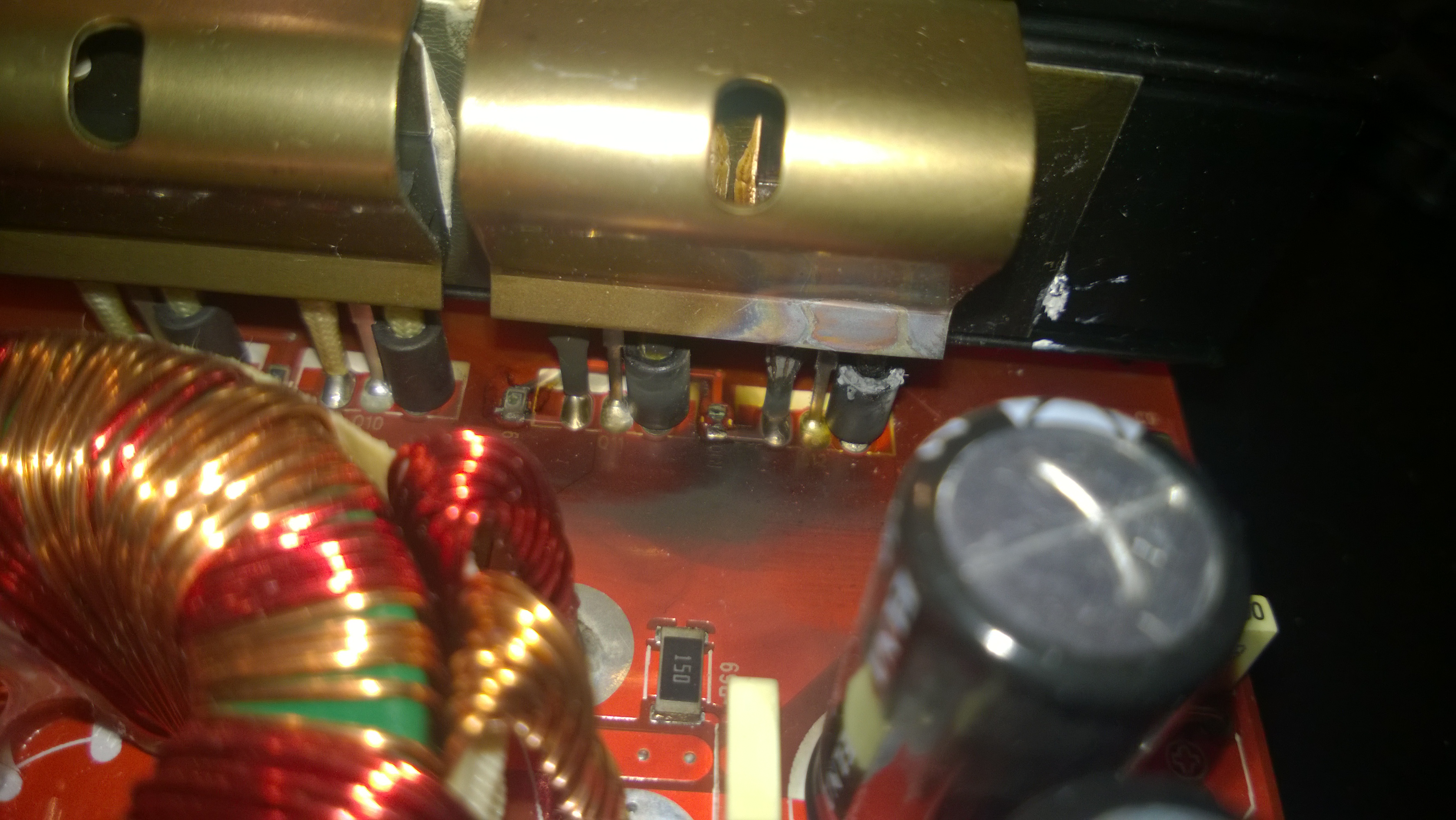

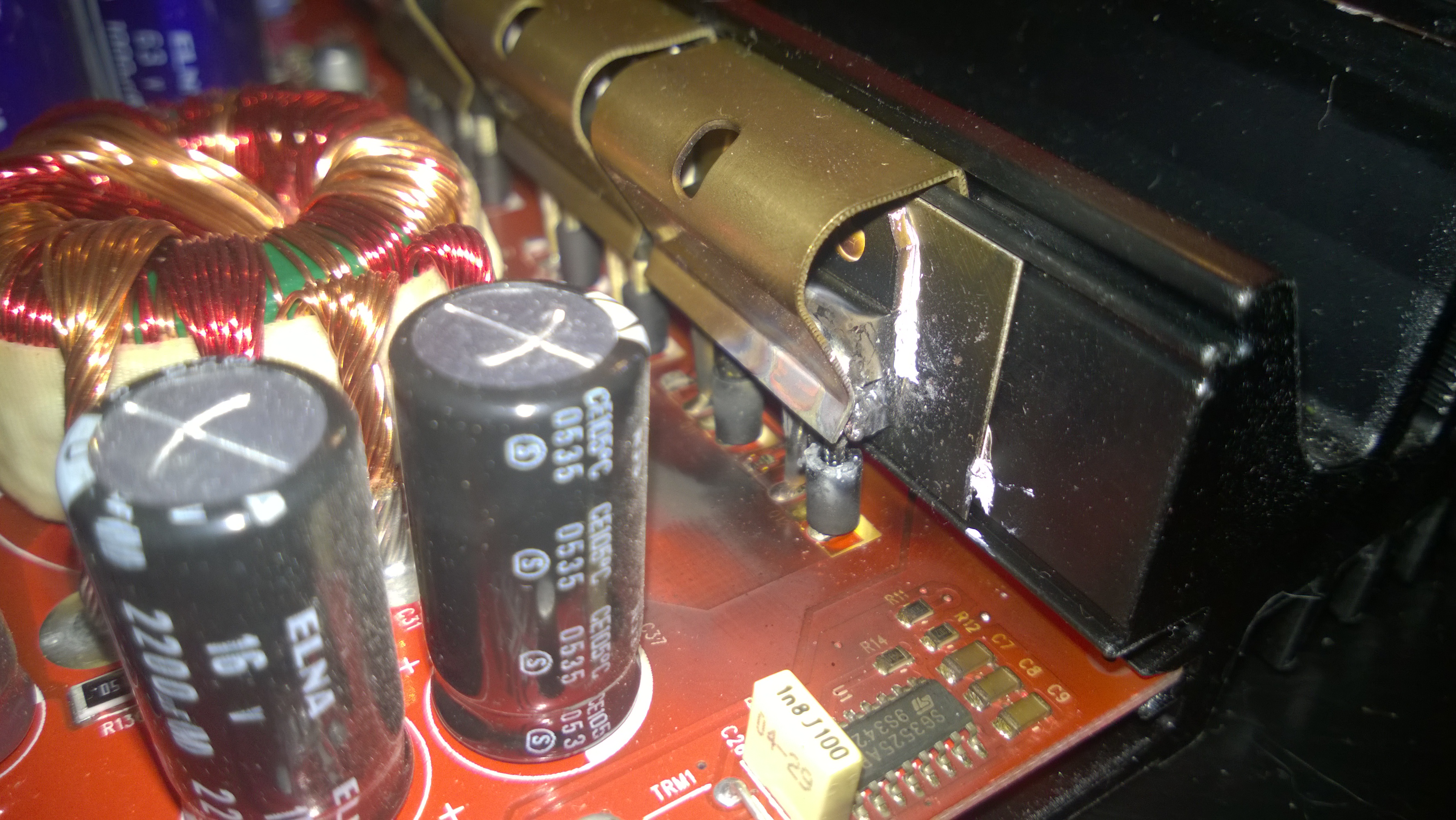

    Wygląda na to, że spalone są oba, dodatkowo odparował jeden rezystor (R10) a drugi (R9) się zwęglił... Co do ceny tranzystorów - musiałbyś znać typy - w sprawnej części, po zdjęciu klipsu, odczytaj oznaczenia - powinny być takie same (z tych spalonych raczej niewiele odczytasz).

    zwykły tranzystor , koszt około od 3zł do 7zł , rozkręć , odlutuj zanieś do sklepu elektronicznego i dam ci dadzą nowy , i przylutujesz . Sprawdź też czy coś jeszcze nadaje się do wymiany.

    Na zdjęciu widac spalony element nie znam,się i nie wiem co to .Element spalony widac chyba wyraźnie?Zaniósłbym do naprawy gdybym wiedział co to za spalony element wzmacniacza,który przedstawiłem na zdjęciach .Wzmacniacz tani i nie wiem czy naprawa będzie miała sens.

    Uszkodzone są Q 11 , Q 12, R 9 , R 10 . Co do ceny ok. 20 zł. Zdejmij blaszkę mocującą tranzystory do radiatora. Zrób zdjęcie. Sam tego nie naprawi. Pisałem jak koledzy odpowiedzieli.

    Zauważ, że przy prawym tranzystorze wyparował jeden element SMD.

    Ja naprawde już nie wiem czy warto pisać? :cry: Jak zdejmiesz blachę z drugiego członu tranzystorów to sie dokładnie dowiesz jakie powinieneś kupić.BO ŚĄ K.... IDENTYCZNE.Umyj tą płytę i zobaczysz co to za smd ci tam sie spaliło, pewnie sterowanie tez padło , ale pewności nie ma
