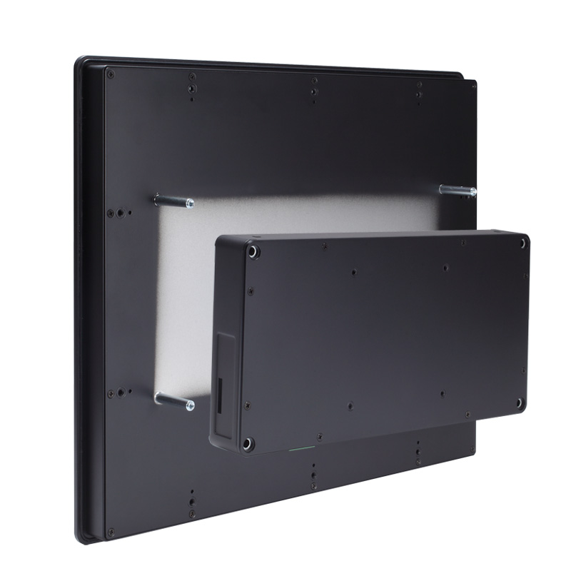

W konstrukcji GOT3177T-834-FR wykorzystano, posiadający pojemnościową nakładkę dotykową, ekran typu IPS o przekątnej 17 cali i rozdzielczości 1280 x 1024 pikseli.
Sercem komputera jest układ Celeron J1900 firmy Intel integrujący w sobie, taktowany częstotliwością 2 (2,42 w trybie Turbo) GHz, czterordzeniowy procesor główny współdziałający z procesorem graficznym Intel HD.
Model GOT3177T-834-FR sprzedawany będzie jako barebone. Komputer umożliwia instalację jednego z systemów operacyjnych rodziny Windows, w tym: Windows 7 (64-bit), Windows 8, Windows Embedded Standard 7 (WES7) lub Windows Embedded 8 Standard (WE8S). Na płycie głównej komputera znajdują się m.in.: 2 gniazda modułów SODIMM pamięci RAM typu DDR3 (maksymalnie 8GB), 1 gniazdo SATA i 2 gniazda kart mini-PCIe. Producent przewidział możliwość instalacji pojedynczego dysku HDD/SSD w rozmiarze 2,5" wewnątrz obudowy.
Wymiary i waga komputera wynoszą odpowiednio około: 389 x 60 x 330 mm i 4,8 kg. Komputer wymaga zasilacza o napięciu wyjściowym z zakresu od 3 do 36 V i mocy 60W. Obudowa komputera umozliwia montaż ścienny za pośrednictwem uchwytów kompatybilnych ze standardem VESA.
Sugerowana cena detaliczna ani planowana data wprowadzenia do sprzedaży w chwili pisania artykułu nie były znane.
