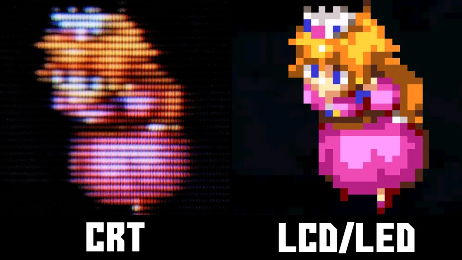

    Wbrew pozorom, z tym obrazem to jednak trochę racji jest. Z tego co słyszałem, gry NES i podobne były robione z myślą o CRT, i lepiej wyglądają na CRT, choć sam tego nie weryfikowałem. CRT są wciaż pożądane do retrogamingu.
    Tak może być, bo taki tv nie ma w sobie żadnego przetwornika cyfrowo-analogowego i pokazuje to co mu daje gra bez obróbki i z dynamiką jaką daje kineskop.

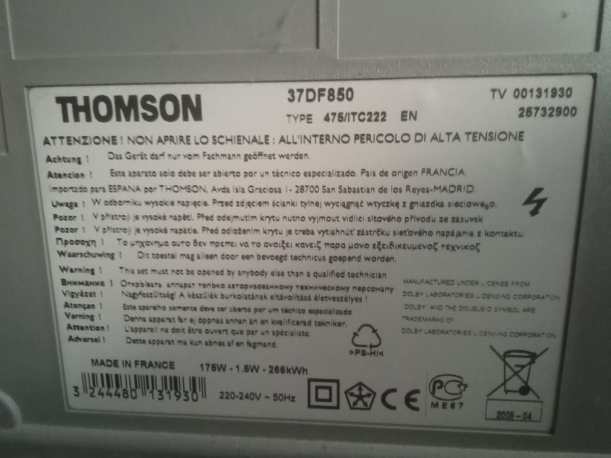

    Zostawiłem sobie taki jeden. Chciałem go wynieść, ale już nie chcę i sam nie dam rady. Thomson 37". Trochę inaczej się ogląda, tak po starodawnemu.
