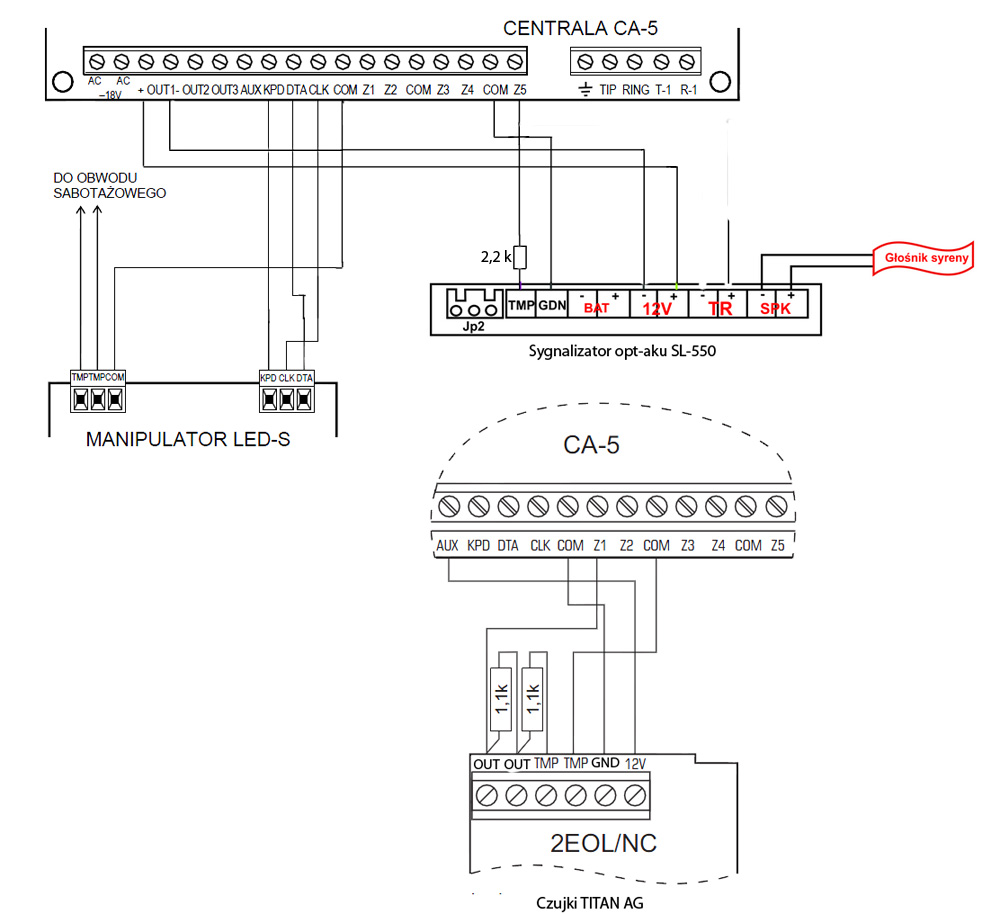

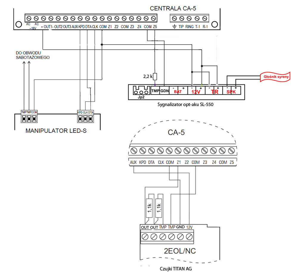

    Prośba do Was o sprawdzenie, czy poniższy schemat podłączenia jest ok.
    Z góry dziękuję za uwagi i sugestie.
    Satel CA-5, Titan AG, SL-550 - Sprawdzenie schematu połączenia

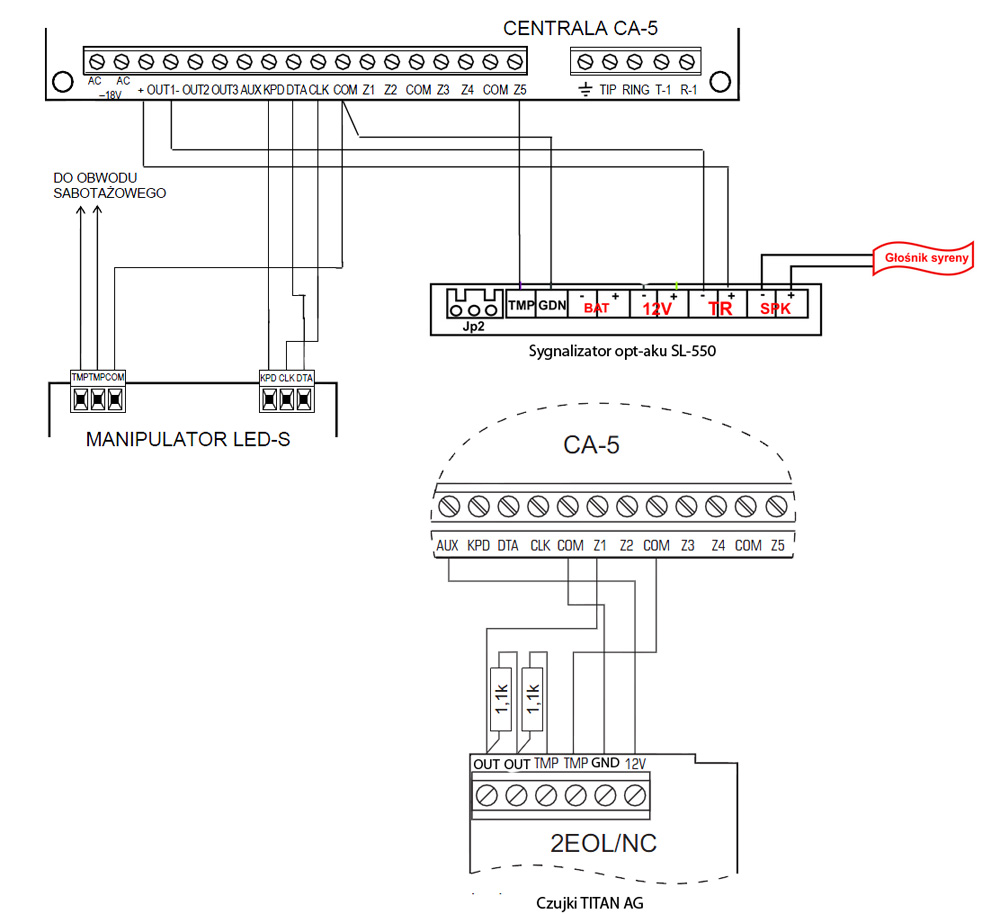

    dzięki za odpowiedź. poprzedni schemat zaczerpnąłem ze schematu gdzie była inna centrala. sądziłem że ok.
    Poniżej inne połączenie, lecz nie wiem gdzie połączyć +TR

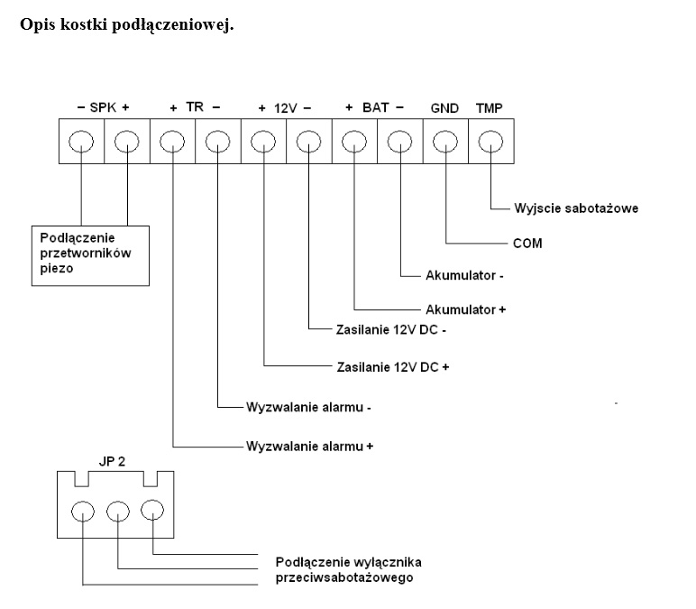

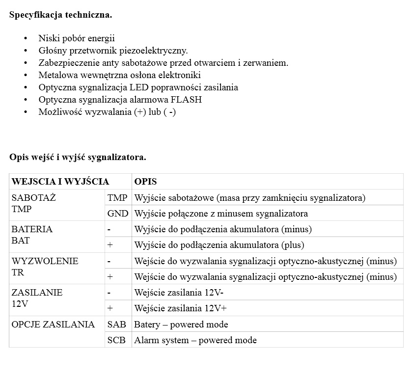

    Poniżej instrukcja. Wyzwalanie + lub -
    Satel CA-5, Titan AG, SL-550 - Sprawdzenie schematu połączenia Satel CA-5, Titan AG, SL-550 - Sprawdzenie schematu połączenia

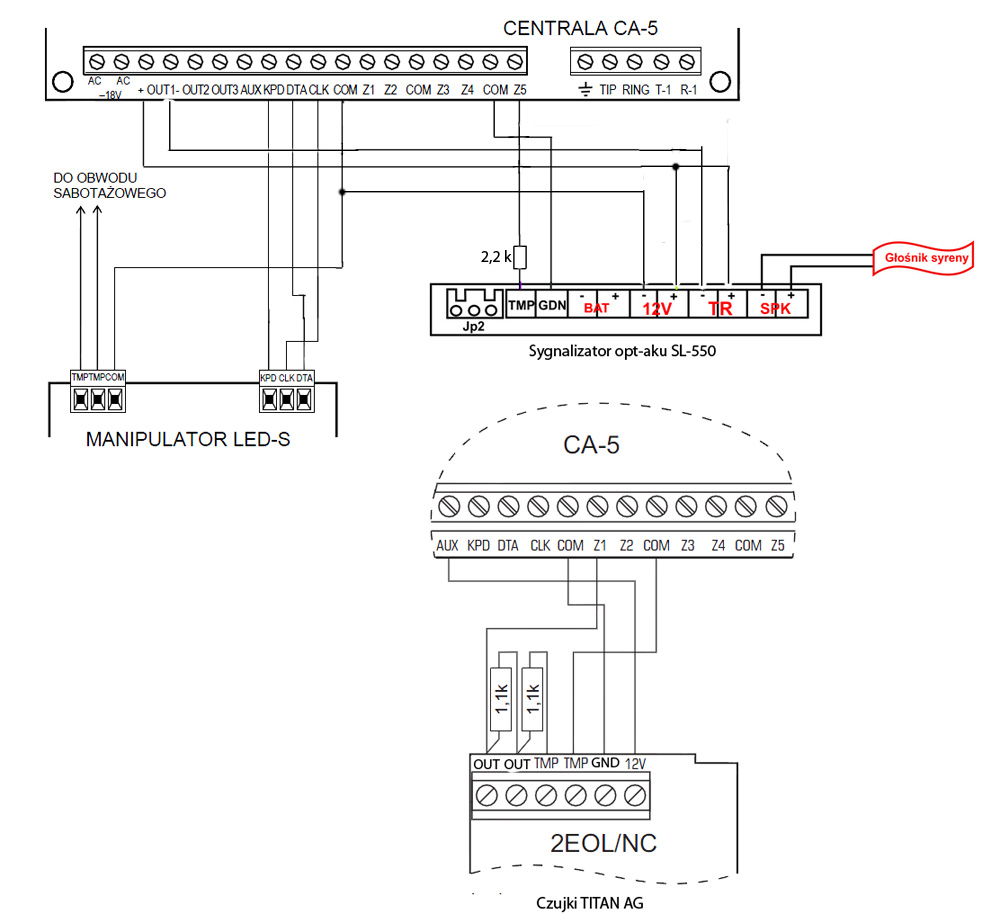

    stworzyłem jeszcze jedną wersję. Pomożesz ?

    oto prezentuję przebłysk umysłu :)

    Tak podejrzewałem że wystarczy TR+ lub TR-
    Kolejna sprawa która mnie nurtuje to obwód sabotażowy. czy manipulator, czujki i sygnalizator połączyć szeregowo do COM i Z5?

    sharp napisał:
    Noo, można. Tylko wiesz, co się z tym wiąże?
    nie wiem :?: :-?
    sharp napisał:
    Poza tym - jaki obwód sabotażowy z czujki?
    faktycznie w tej konfiguracji - czujka nie ma osobnego obwodu sabotażowego
    skrzynka centrali posiada włącznik sabotażowy. Czy podłączyć go razem z manipulatorem szeregowo do z5 i COM

    wijata
    Posty: 134
    Ocena: 21
    w centrali mam 5 wejść programowalnych. Jeżeli do Z1, Z2, Z3, Z4 podłącze czujki a do Z5 sabotaż sygnalizatora - no to nie mam miejsca na sabotaż klawiatury i skrzynki centrali.
    Jak to mogę rozwiązać?
    Czy połączyć 3 urządzenia szeregowo w jeden obwód i dać do Z5 ?

    a czy wtenczas potrzebny jest rezystor ?

    wejście do którego podłącze szeregowo linie sabotażową: syreny, klawiatury i styk skrzynki centrali będzie zaprogramowany jako 24 SABOTAŻ (Z5 fabrycznie już taki jest).
    Wydaje mi się że powinienem dać jeden rezystor 2,2 k
